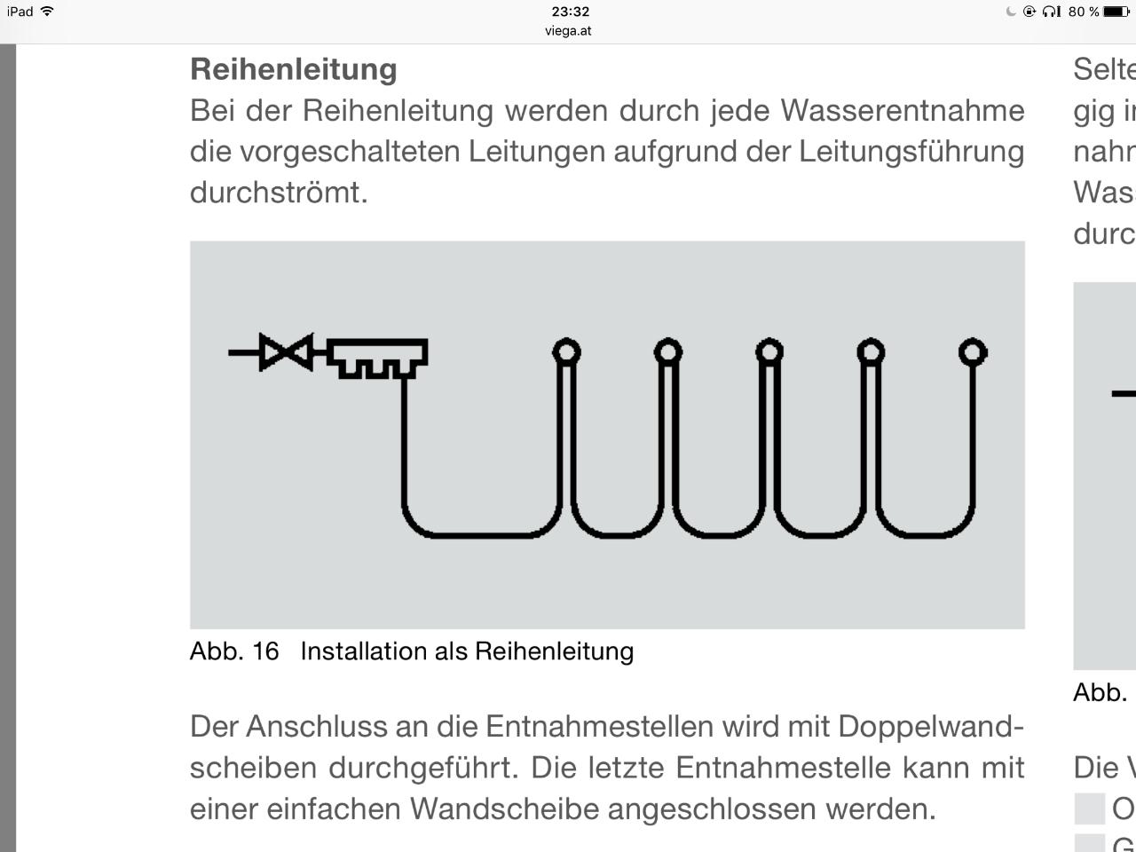

  •  AnTeMa
9.4.2017  (#10)
Ein 15 mm CU-Rohr hat einen Wasserinhalt von 0,133 l/ lfm, bei 10 m Rohrlänge sinds also gerade mal 1,33l.
Wie lange es dauert die Menge abzufüllen plus etwas zum Ausgleich für die Erwärmung der Rohre kann jeder selbst ausprobieren.
Dafür lohnt sich's kaum größeren Aufwand zu betreiben.
2017/20170409717153.png
Gute Rohrdämmung und uU eine Durchlaufinstallation (Reihenleitung), die schneller zu Warmwasser verhilft und Stagnation vermeidet können sinnvoller sein.
Schon bei den ersten Entwurfsüberlegungen zum Neubau oder bei der Sanierung die Installationsführung berücksichtigen.
Andreas Teich

@AnTeMa: Ist bei einer Reihenleitung die Rohrlänge zu den letzten Entnahmestellen nicht wesentlich größer als sonst? Dann würde es ja noch länger dauern. Insbesondere bei einem 2-Personen-Haushalt, wo nicht ständig in den verschiedensten Räumen Wasser entnommen wird.

Auch die von AnTeMa vorgeschlagene Reihenleitung verhilft nicht schneller zu Warmwasser, sondern bewirkt genau das Gegenteil...

  •  AnTeMa
11.4.2017  (#13)
Reihenleitung? - Die hilft leider nur bei mehreren, relativ nahe beieinanderliegenden Warmwasserverbrauchern, die von mehreren Personen genutzt werden.
Ist das nicht der Fall sind möglichst kurze Rohrleitungen sinnvoller.
