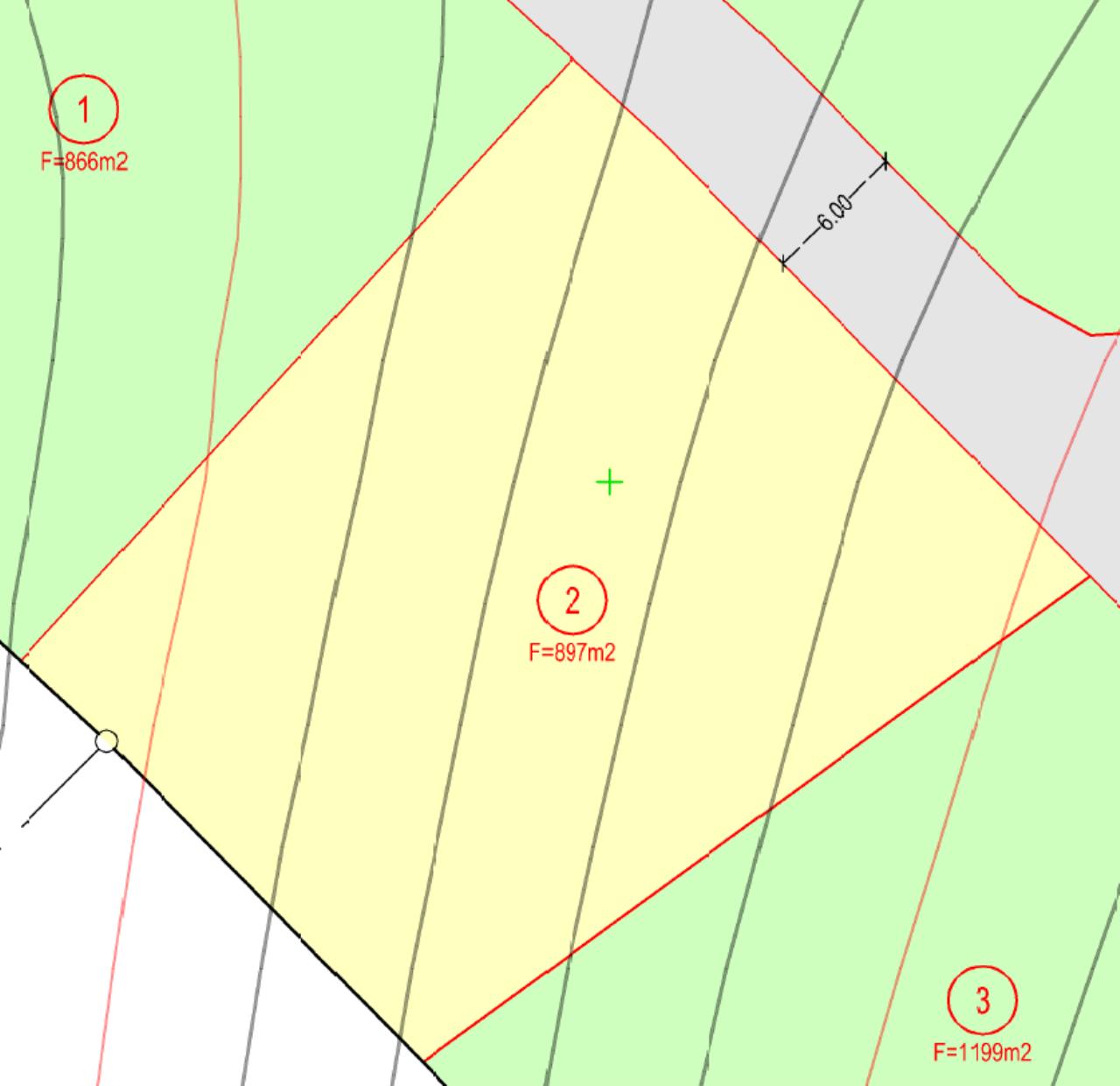

edit: hier noch das Grundstück (Nr. 2) mit den Höhenschichtlinien und der Ausrichtung

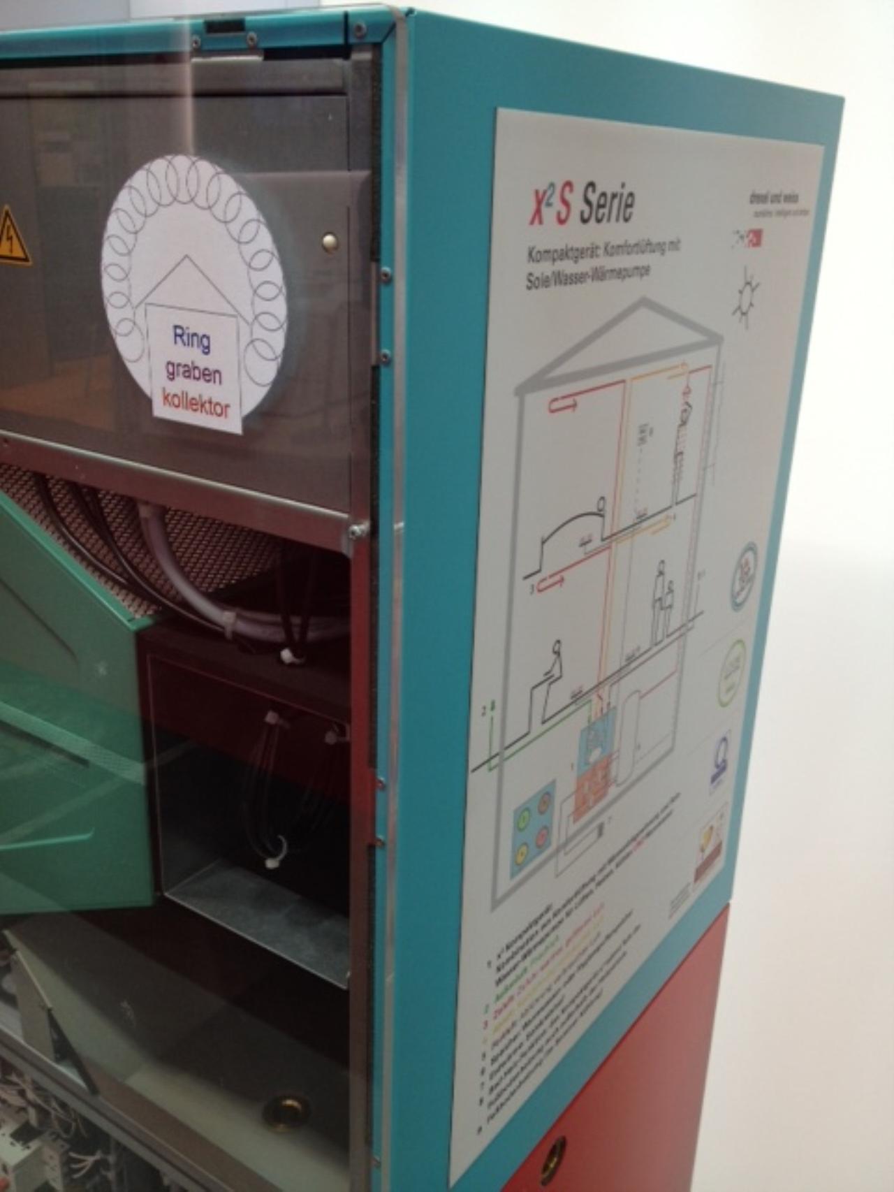

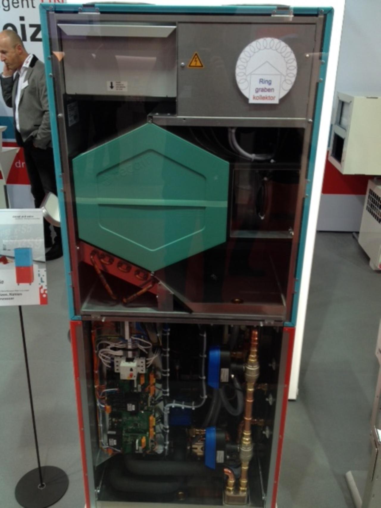

r3try schrieb: das heißt bei der d&w müsste ich dann gar nichts mehr separat verlegen?
Nein
r3try schrieb: KNV 1155 erwähnt - hat die einen besonderen Vorteil (den ich jetzt als Laie nicht erkenne)
Ja, das ist eine modulierende wp mit frequenzgesteuertem verdichter, die die leistung abhängig vom bedarf anpasst. Die 1155-6 moduliert von ca 1,5kw bis 6kw und das obere ende kann bis 7,5kw freigeschaltet werden (ist dann lauter. Arne sagt sie klingt dan "sportlich"). Au h die umwälzpumpen werden moduliert und bringen so viel leistung wie auf der quelle (kollektor) und senke (heizung) nötig ist. Weiter gibt den "uplink" wo du den aktuellen status online von überall einsehen kannst, mit verlaufskurven
r3try schrieb: RGK in Österreich eben in Zusammenarbeit mit KNV gemacht wurden
Nein, hier im forum gibts schon zb goofgoo, der eine d&w x2 mit rgk betreibt und d&w unterstützt seit heuer auch offiziell den rgk.
2017/20170315963252.jpg
2017/2017031575686.jpg
Wegen knv/nibe oder d&w x2 gibts im forum ein paar threads. Nutz die suchfunktion, dann wirst einiges finden

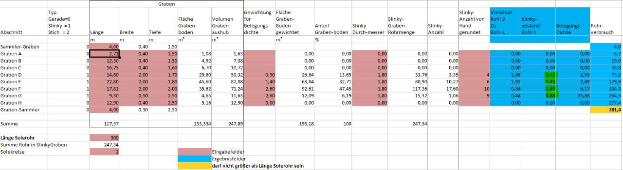

16.4.2017  (#17)
soooo - hab jetzt noch etwas mehr Platz zwischen den horizontalen Slinkies und der Bodenplatte gelassen, damit da beim Baggern nix passieren kann.
http://grabenkollektor.waermepumpen-verbrauchsdatenbank.de/trenchplanner.html?id=hDJJhTAIGFEs0PHG5pG1
Außerdem habe ich versucht die Gewichtung zu machen (nach der Methode von mike82)
Eine einfache Art die Gewichtung zu machen ist, wenn du auf 3,6m, 1,8m und 0,9m gehst. Sprich mit der Anzahl der Slinkies annähernd diese Werte zu erreichen.
Warum? Weil dann brauchst im Graben nicht jeden Slinky ausmessen, denn die Abstände ergeben sich fast automatisch beim Verlegen.
Sieht das plausibel aus?
2017/20170416832088.png
16.4.2017  (#18)
ja so hat der mike das gemeint...
und beim verlegen darfst du die cm dann noch runden und bist bei
-> dm 1,80
-> lichte 1,80
-> lichte 0
-> überlappung ,9
so ein kollektor verlegt sich dann von selbst...
