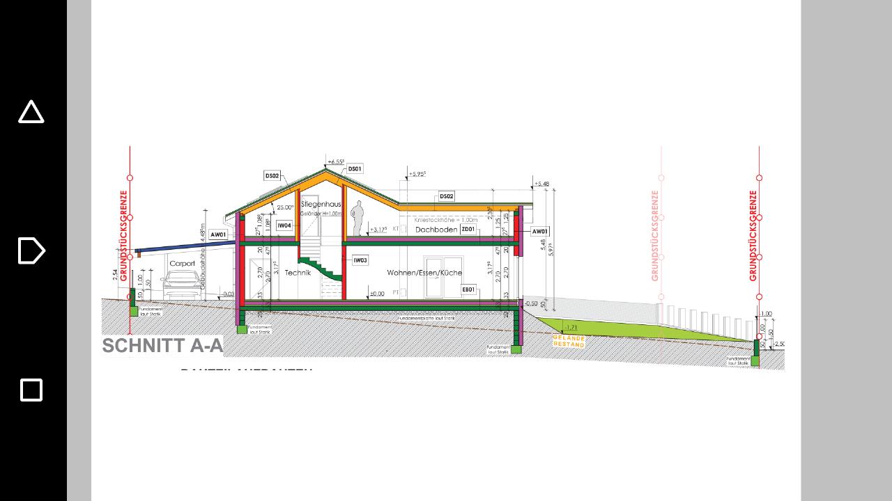

@ brink
Danke für die Infos, das Haus wird in leichter Hanglage gebaut, heisst die Bodenplatte ragt fast zur Gänze aus dem gewachsenen Gelände und der RGK RGK [Ringgrabenkollektor] (E) wäre auf 1,8 Meter Tiefe, sollte also nicht das Haus auskühlen...
Ok dh, wenn ich den Wasserleitungsschlauch in ein zb 10 cm Rohr lege, gefriert die Leitung nicht so leicht ein oder soll ich besser den Wasserleitungsschlauch dämmen?? Die Gefahr, dass das Wasser friert möchte ich vermeiden.

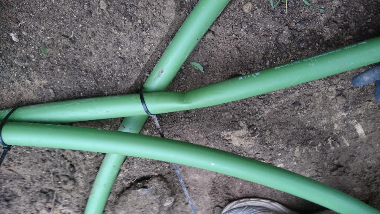

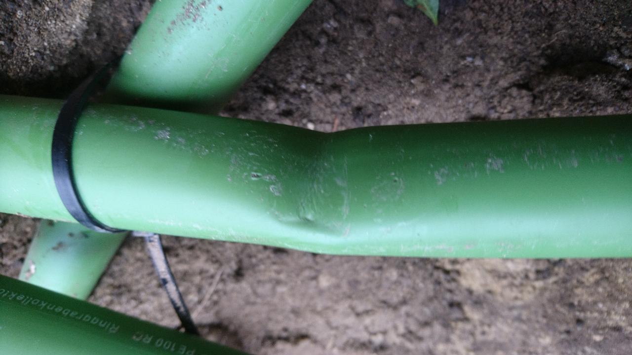

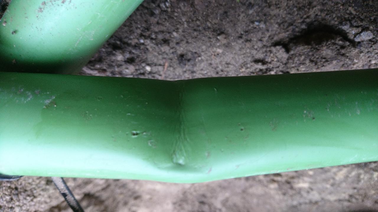

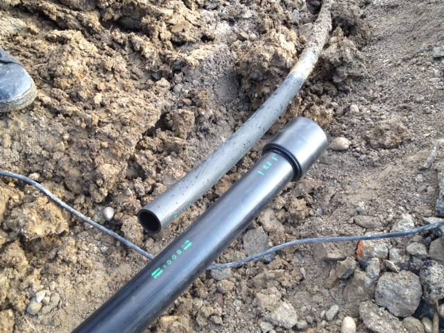

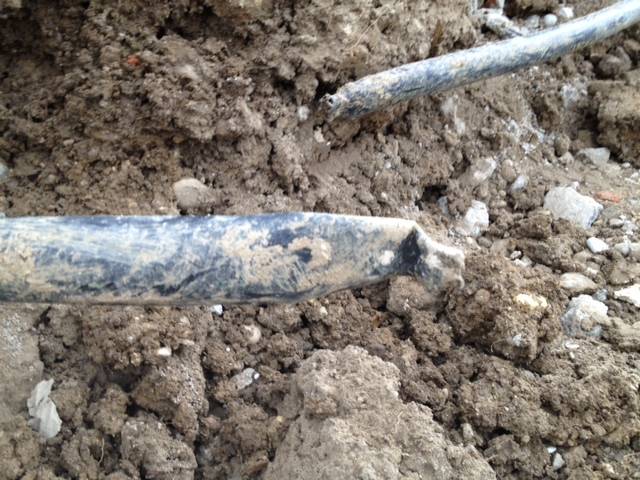

Wie schlimm ist es, wenn das rohr kurz umgeknickt wurde??
2017/20170415766256.jpg
2017/20170415428851.jpg
  •  josthe1014
15.4.2017  (#12)
Ist nicht gerissen, aber vielleicht ists jetzt eine materialschwäche... Sollte ich das besser schweißen lassen??
15.4.2017  (#13)
autsch, und natürlich genau in der mitte des kollektors...
natürlich ist das eine schwächung. das gute ist daß das 16bar rohr als soleleitung kaum auf druck belastet wird.
die saubere lösung ist rauszwicken und schweißen,
ansonsten die stelle wenigstens gut einmessen und markieren.
wie ist das passiert?
  •  josthe1014
15.4.2017  (#14)

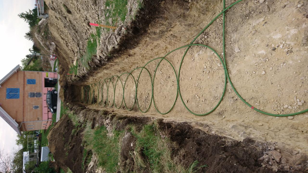

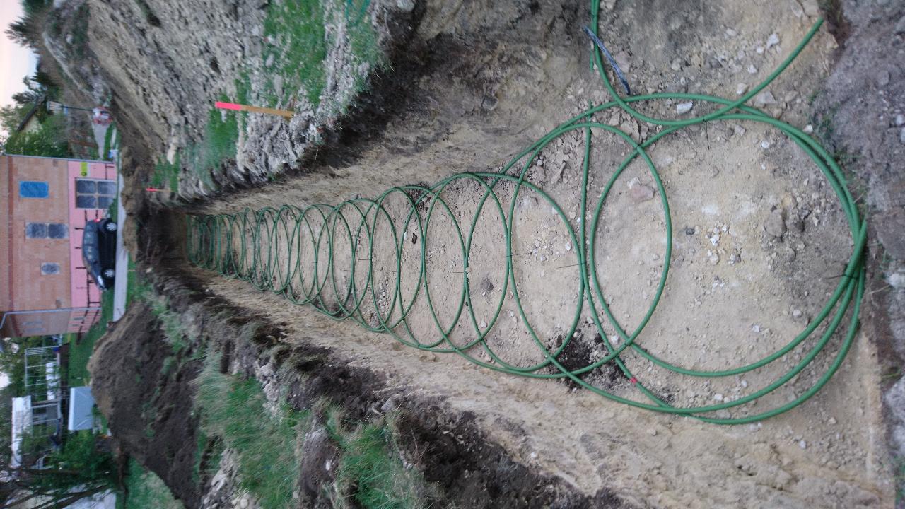

Hallo arne
Das ist passiert, als wir den Bund drehten und der nächste abgebundene 50 meter Bund bereits hatte aufgemacht werden sollen. Das rohr blieb quasi am abgebundene Bund hängen. Haben wir leider übersehen und dann ists passiert!!
Verlegung ging ansonsten easy mit dem grünen rohr, einzig der hohe Schwerpunkt war manchmal schwer zu kontrollieren.
Probleme hatten wir eigentlich nur mit der Bodenbeschaffenheit, fast schon felsigen... Aber 2,20 tiefe sind auch geworden. emoji 😊
Was würde das in etwa kosten, das schweißen zu lassen?? Wieviel druck muss das rohr denn aushalten? Möchte in 5 Jahren natürlich nicht nochmal aufgraben, weil das Material doch zu beschädigt War und den Druck nicht ausgehalten hat, aber das kann mir wahrscheinlich eh keiner sagen.
Haben den Abschnitt mit der Beschädigung noch offen gelassen, ansonsten würde schon zugeschüttet.

16.4.2017  (#15)
josthe1014 schrieb: als wir den Bund drehten und der nächste abgebundene 50 meter Bund bereits hatte aufgemacht werden sollen. Das rohr blieb quasi am abgebundene Bund hängen.
ah blöd...
ist mir auch schon passiert. zeigt daß ihr flott beim verlegen ward ... emoji
josthe1014 schrieb: Was würde das in etwa kosten, das schweißen zu lassen??
wenig.

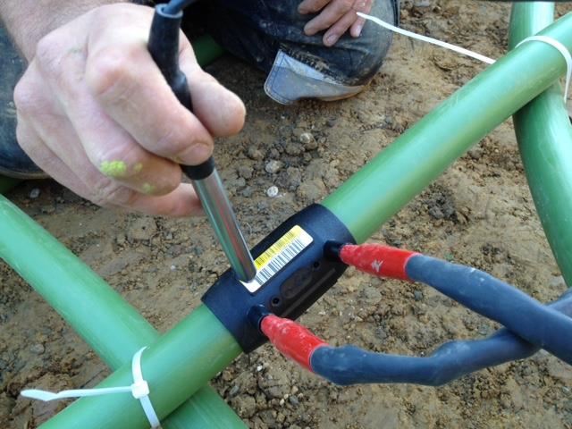

man kann das mit einem schweißspiegel schweißen, wie bei pp-installationen üblich...
2015/20150415434306.JPG

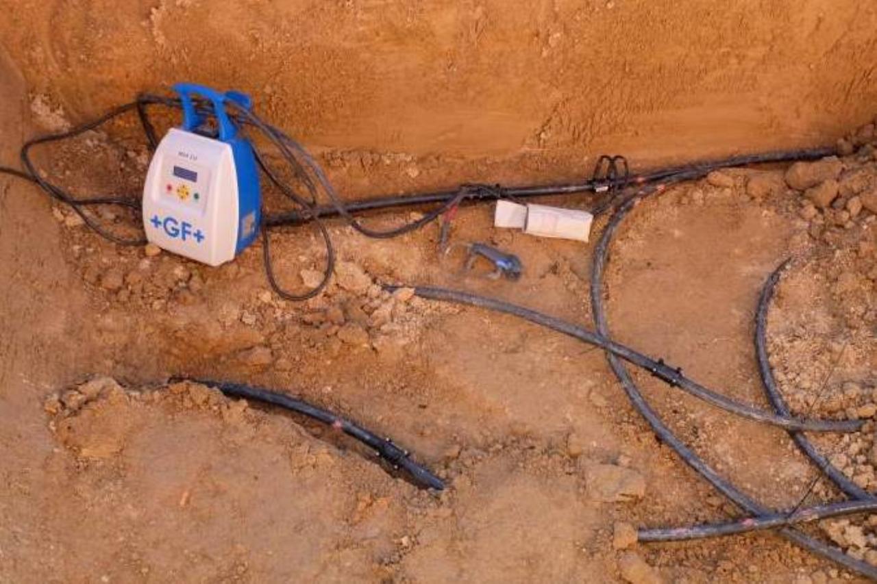

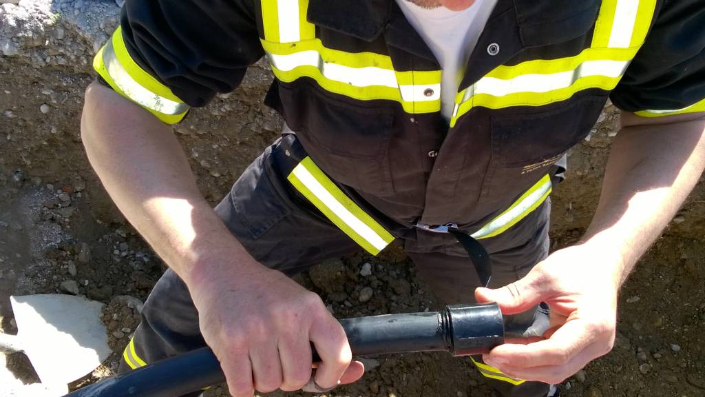

oder man nimmt sogenannte e-muffen, die haben schon den heizdraht eingebaut, das heizgerät programmiert sich per bar-code von selber und das ganze ist baustellensicher und failproof...
2017/20170416340167.jpg
das rohr zu flicken ist für jeden installateur alltag und dauert nur minuten.
jeden tag werden wo in A wasserleitungsrohre abgebaggert...
2017/20170416743943.jpg
2015/20150330858485.JPG
2015/20150330535258.JPG
2017/20170416955888.jpg
der solekreis ist mit 1-2 bar gefüllt. die wandstärke des rohres ist hier wegen der mechanischen belastung vonnöten.
wenn das rohr einmal geknickt und retour gebogen war hält es schon noch. makellos ist es natürlich nur nach dem schweißen...
ps: sehr saubere verlegung!
auch in die ecken schön viel rohr reingepackt! emoji

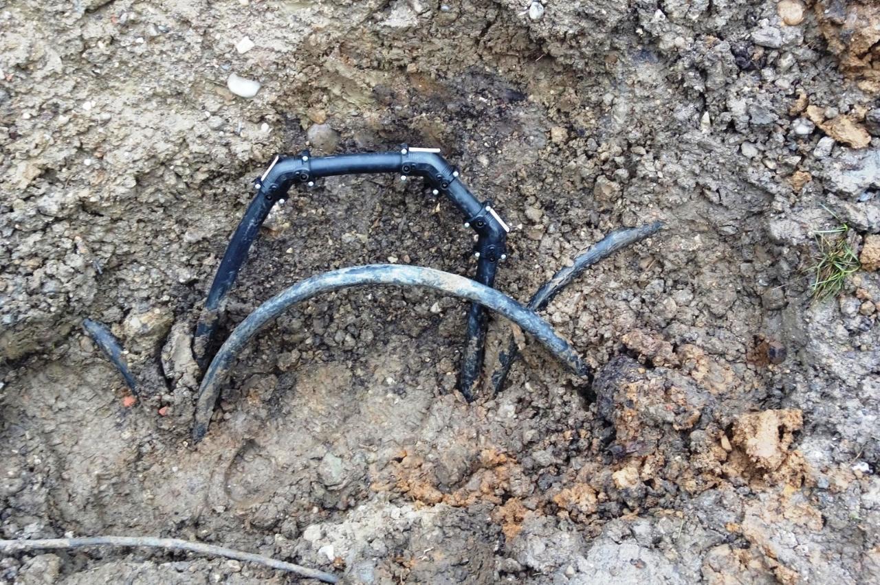

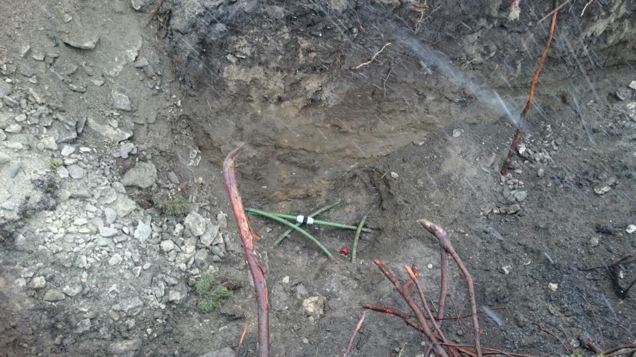

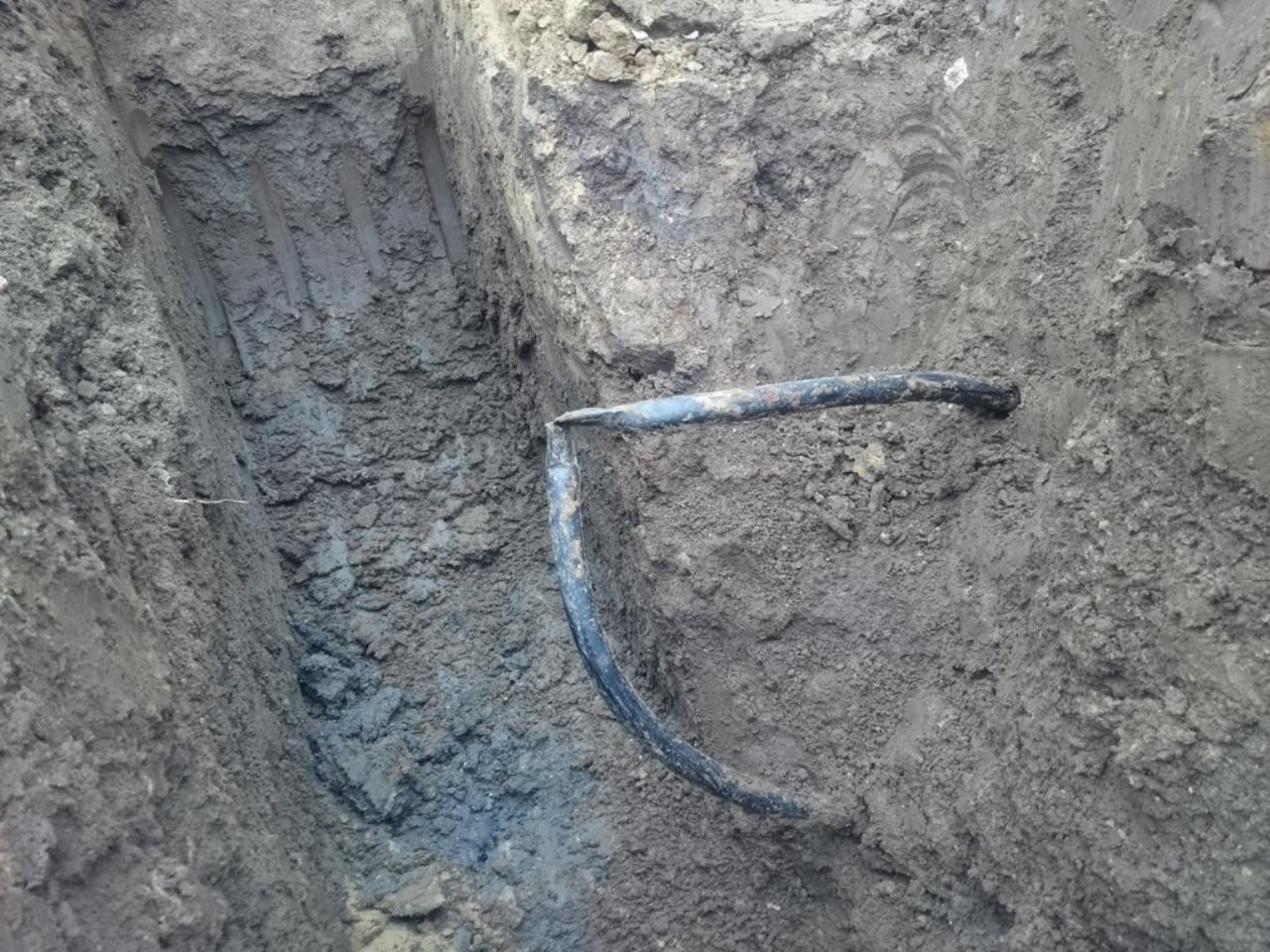

reparierte Soleleitung -
2017/20170813545208.jpg
Soleleitung wurde durch einen WP WP [Wärmepumpe] Installateur repariert...gibt es auf die PE Muffe Garantie dass die dicht ist??

Das würde mich auch interessieren, da wir im Moment den gleichen Fall haben. Heute Abwasser Rohre verlegt und schwupp ist es passiert und der Baggerfahrer hat ein Solerohr abgerissen.
Nun würde unser Installateur/HB das ganze auch mit einer Plasson Serie 18 Kupplung verbinden. (wie im obigen Bild wenn ich es richtig sehe) Ist das ein Problem oder sollte man es schweißen lassen?
Markiert und eingemessen wird es natürlich trotzdem.
  •  clehn8ok
5.11.2017  (#19)
ich würde es schweißen, mal angenommen, in die Kupplung dringt etwas Wasser ein.
Die Sole geht ins Minus, und schon friert es dir die Kupplung auf....
  •  denis
5.11.2017  (#20)
An das habe ich noch gar nicht gedacht, aber ist logisch. Wenn es noch weitere Argumente für das schweißen gibt immer her damit. Wir sind schon auf der Suche nach einem Schweißgerät.
5.11.2017  (#21)
denis schrieb: ...oder sollte man es schweißen lassen?
schweißen hat bei pe-rohr die gleiche güte/qualität/festigkeit wie das ungestörte rohr. das will man im erdreich.
erkundige dich doch ob der fitting eine freigabe des herstellers für sole hat. sole ist kappilaraktiver als wasser...
darum empfehle ich ausschließlich dies...
