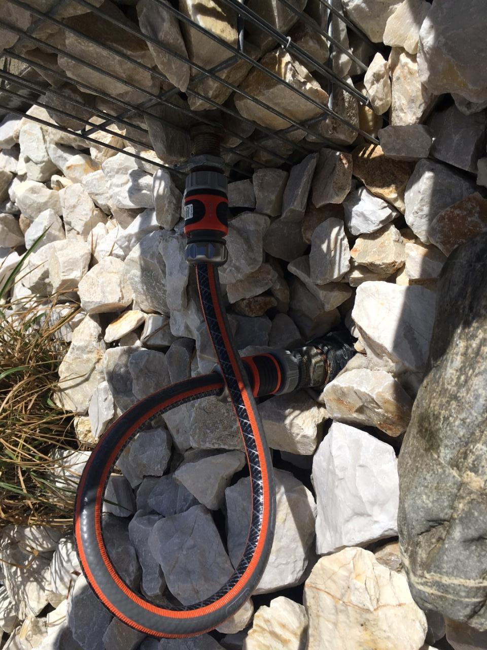

Der Anschluss zur Zapfstelle ist mir noch immer ein Dorn im Auge. Hab das ganze jetzt mit Gardena Komponenten flexibel gestaltet und vorm Winter wird natürlich entleert und abgebaut. Aber irgendwie hab ich trotzdem bedenken dass hier mal was unbemerkt undicht (keiner zuhause, Urlaub...). Die Dinger gibts ja auch mit Aqua Stop aber gibts de keine professionellere Lösung?

Mach mal ein Foto damit man sich was vorstellen kann, dann tut man sich mit schlauen Tipps leichter emoji

Aktuell siehts so aus:
2017/20170502607453.jpg
