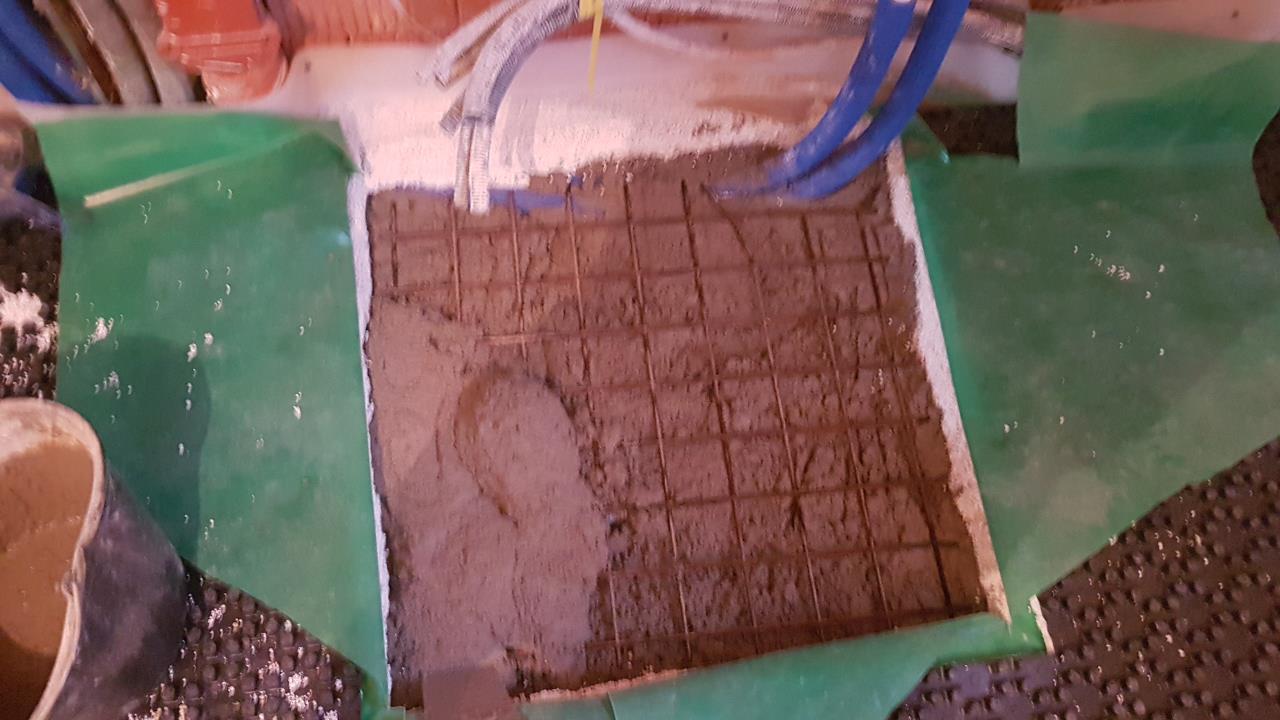

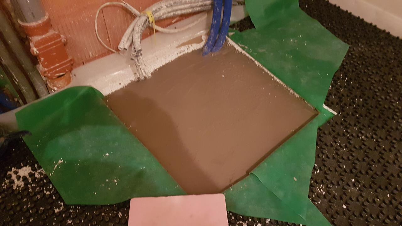

Ich realisiere auch einen Sockel, da die WP WP [Wärmepumpe] 300kg (Liefergewicht) und dazu kommen noch 180l Wasser. Ausserdem möchte ich den WP WP [Wärmepumpe] Sockel vom restlichen Estrich schalltechnisch entkoppeln. Ich habe im Keller eine Thermowhite Schüttung einbringen lassen. Auf diese kommt noch eine FBH FBH [Fußbodenheizung] Noppenplatte mit 1cm Styropor Rücken und darauf 6,5cm Estrich. Der Sockel für die WP WP [Wärmepumpe] wurde vom Thermowhite ausgespart und mit Beton ausgegossen und Baustahlgitter armiert. Oberkante ist 1cm unter dem Thermowhite. Siehe Fotos. Darauf kommt eine 2cm starke XPS Platte und eine 6,5cm faserverstärkte Estrichschicht. ![]() ![]() |
