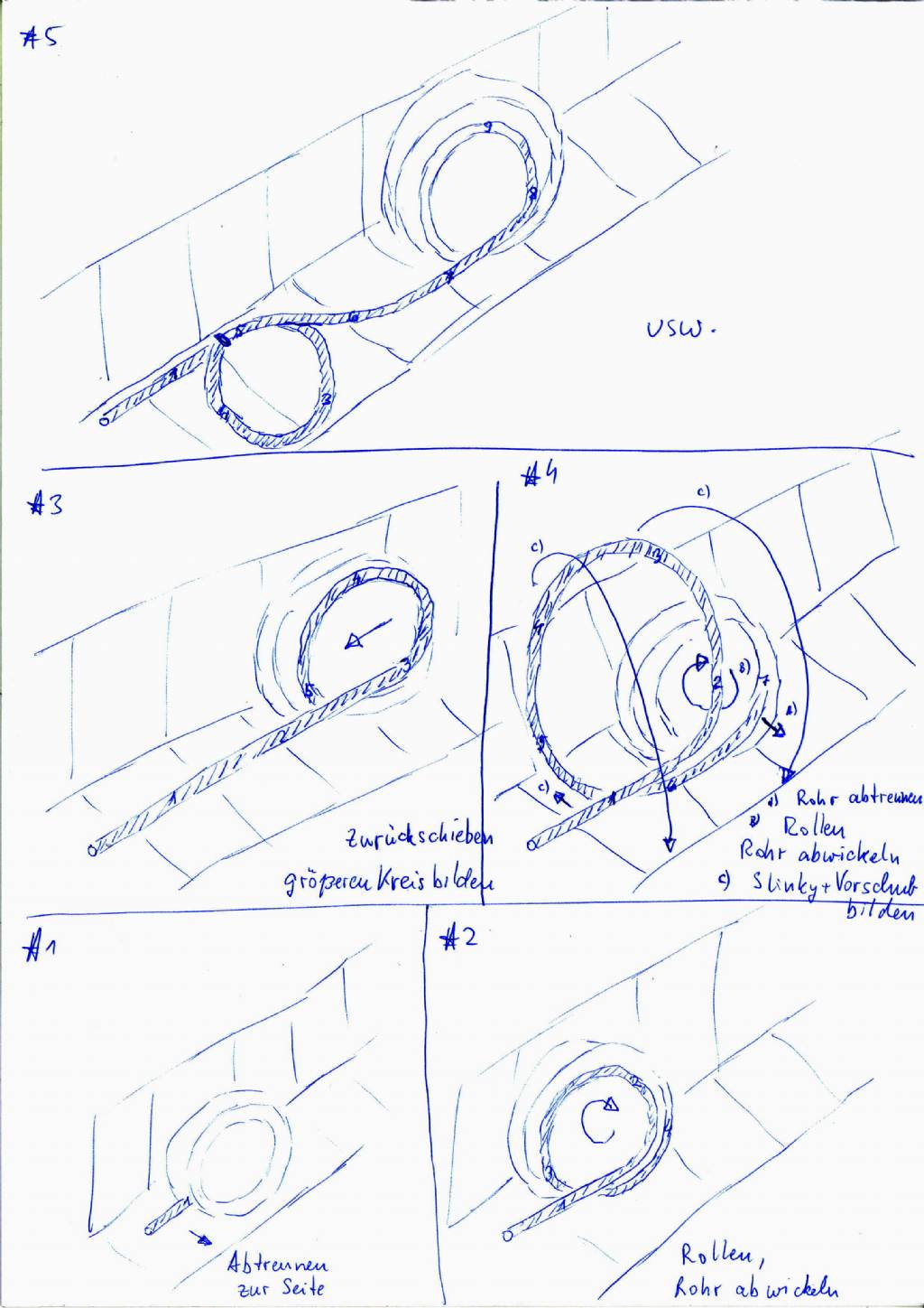

Mitte nächster Woche soll unser Kollektor verlegt werden (9170 Ferlach). Plan hab ich von Arne, Bagger ist da, Kollektor-Verlauf eingezeichnet. Soweit alles klar. Aber ich hab echt Probleme mir das Abrollen der Slinkies zu visualisieren. Leider ist in unserer Gegend bis jetzt weit und breit kein Kollektor verlegt worden bei dem ich mithelfen konnte. Arne hat zwar schon im Forum eine tolle Anleitung mit Bildern erstellt, aber da steh ich trotzdem irgendwie auf der Leitung (Stichwort: herausreversieren, lupfen, ...)
Hat jemand von euch vielleicht weiteres Video- bzw. Bildmaterial von einer Kollektorverlegung? Mir geht es hautpsächlich um die Handhabung der Rolle. Auf Youtube gibt es zwar zwei Videos aus Österreich, aber die sind time-lapse. Interesante Details fehlen leider.

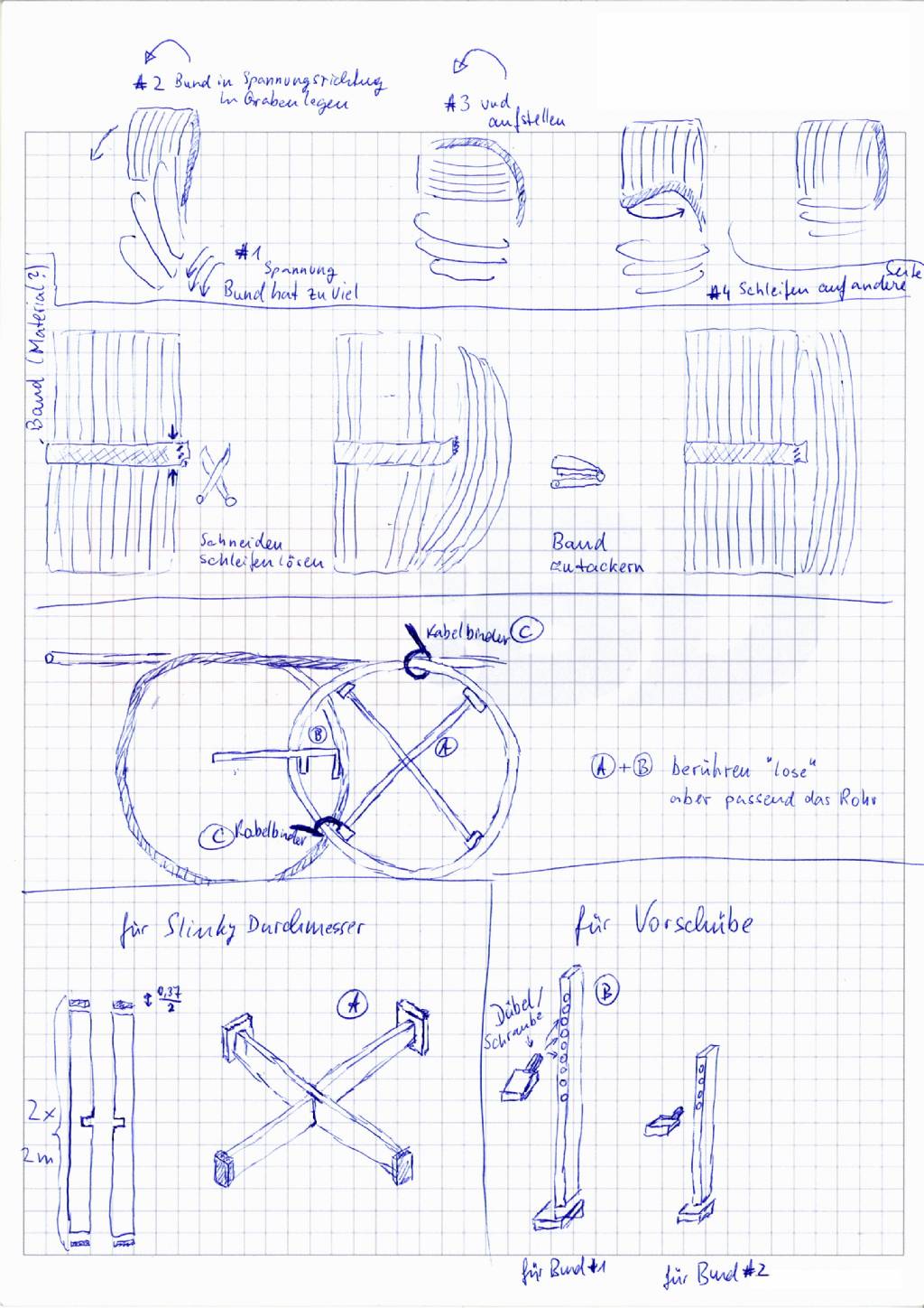

schau mal, so habe ich das alleine gemacht. ging ganz gut.
um den bund leichter im stand zu drehen, empfiehlt sich eine bauplane - die ist an der oberfläche rutschig, so wie die rohre, das geht dann "leicht". emoji

top top top - die skizzen sind der hammer brink... aber ich muss wohl endlich wo mithelfen, damit ich das endgültig check... ich glaub es ist leichter als ichs mir denken kann.... schlitzgrabenverlegung wäre auch interessant bei meinen engen grundstsück
