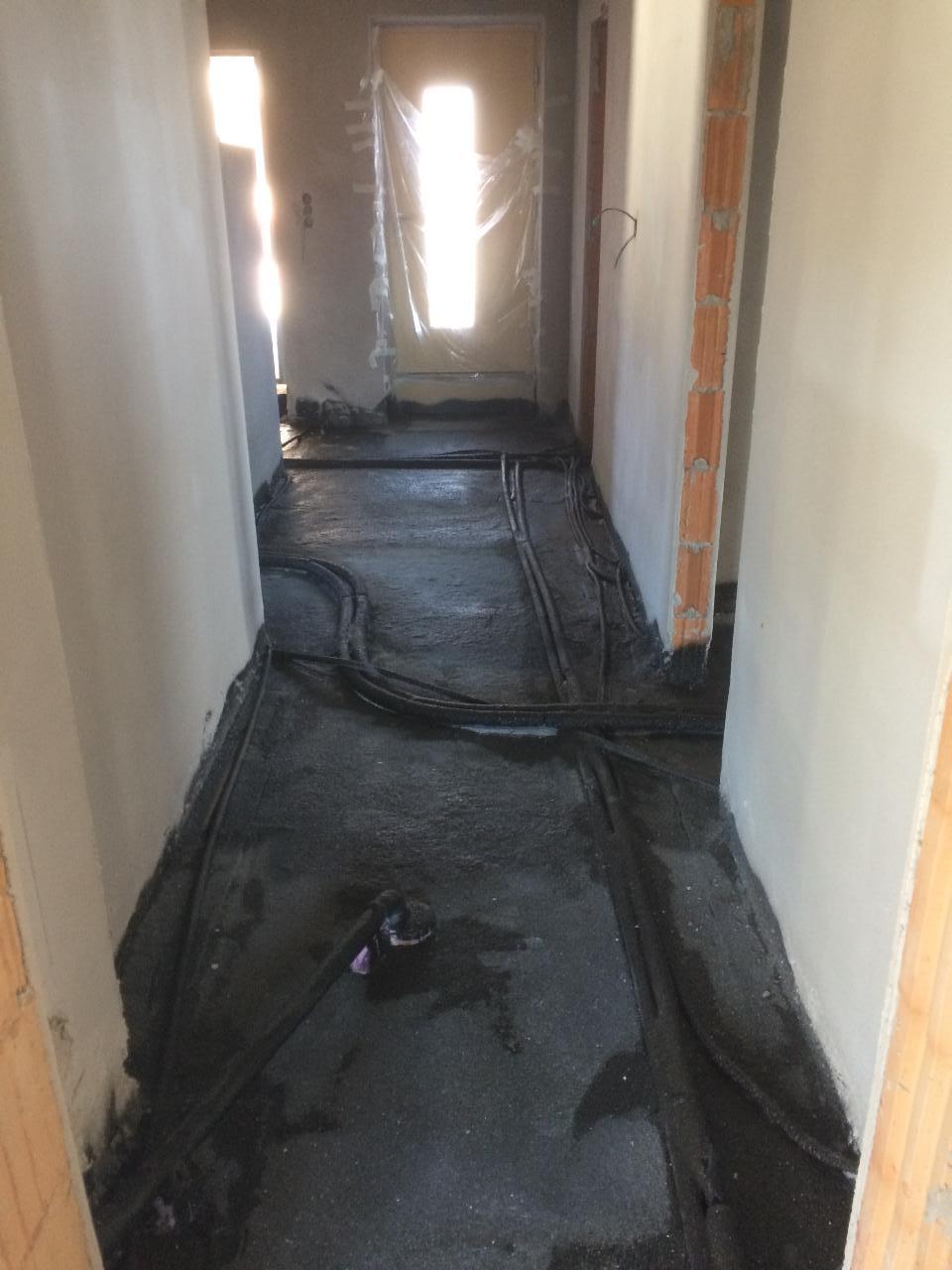

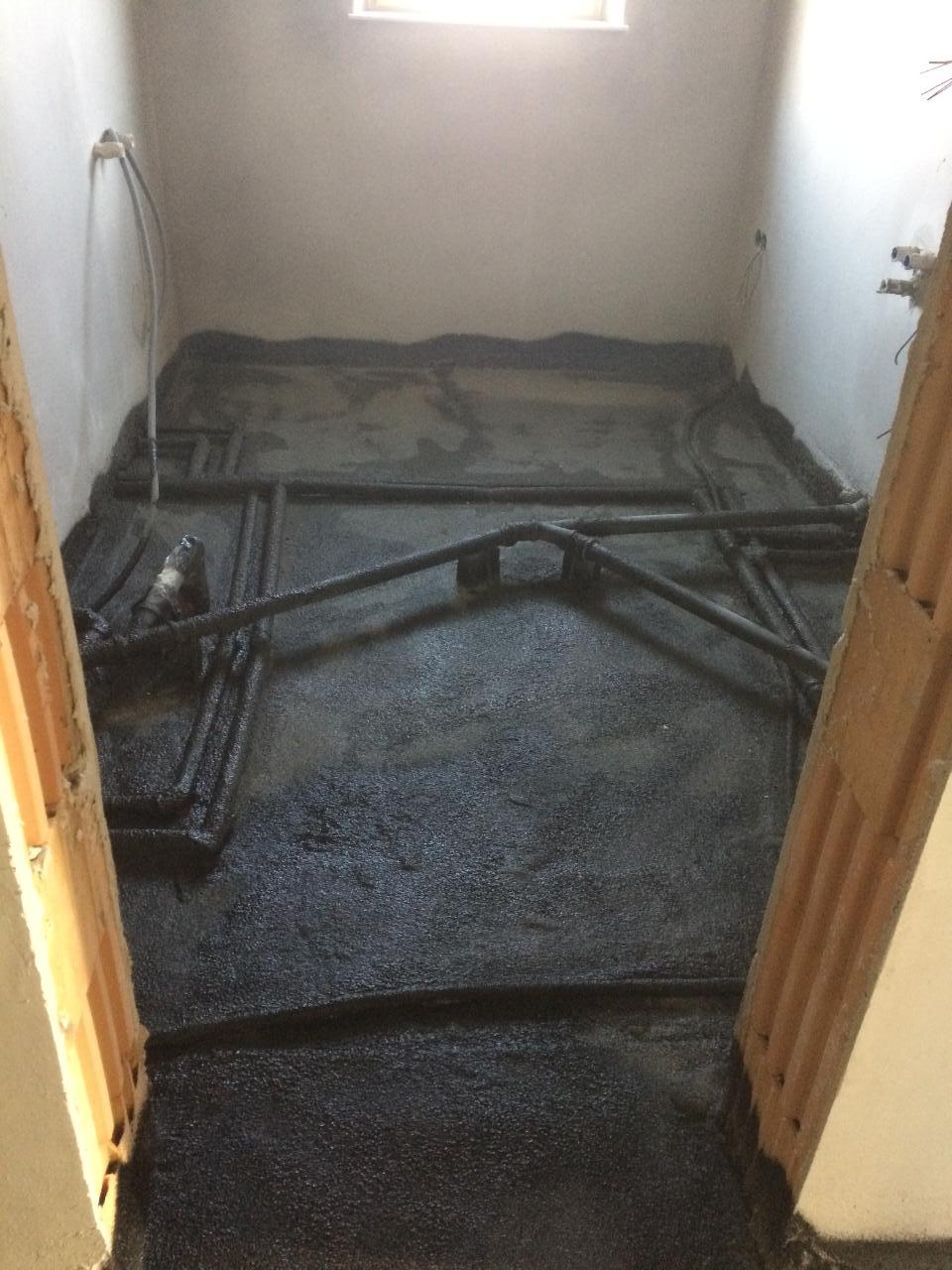

hallo, warum lässt du nicht flüssig bitumen spritzen? dann kannst bequem vorher die ganze installationen machen und durchlöcherst nacher nicht alles wieder. der zieht das auch an der wand hoch. für 150 m2 hat der 2 stunden gebraucht. preis liegt bei 8,50€ ca pro m2
die katja sprint ist nur 0,9 mm, selbst die DIN in Deutschland sagt 4 mm stärke

vielen Dank für deine Antwort. Mit der Installation habe ich auch mit der Bitumenbahn kein Problem. Die Elektroinstallation habe ich im EG über die Decke gemacht und der Installateur hat seine Rohre noch aufgerollt und klebt diese dann auf die Bitumenbahn wenn sie über den Boden verlegt sind.
Das Bitumenspritzen sieht wirklich ganz praktisch aus, aber wenn ich die Bitumenbahn selbst verlege kostet mich das keine 400€ deshalb ist die Lösung mit der Börner Erika mein Favorit.
