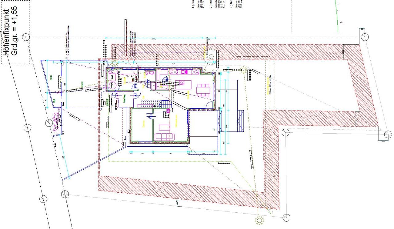

  •  mike82
14.4.2017  (#9)
Kannst du mal einen Grundriss von deinem Plan inkl. dem eingezeichneten Sickerkoffer hochladen?
  •  markusmuendler
14.4.2017  (#10)
Hallo mike.
Klar...im Anhang dabei.
2017/20170414143939.jpg
  •  mike82
16.4.2017  (#11)
Ist der rot schraffierte Bereich der Sickerkoffer mit 1,25m Tiefe?
Von wo aus wird der gespeist?
Sind da dann an Drainageschläuche drinnen?
Wie breit ist der?

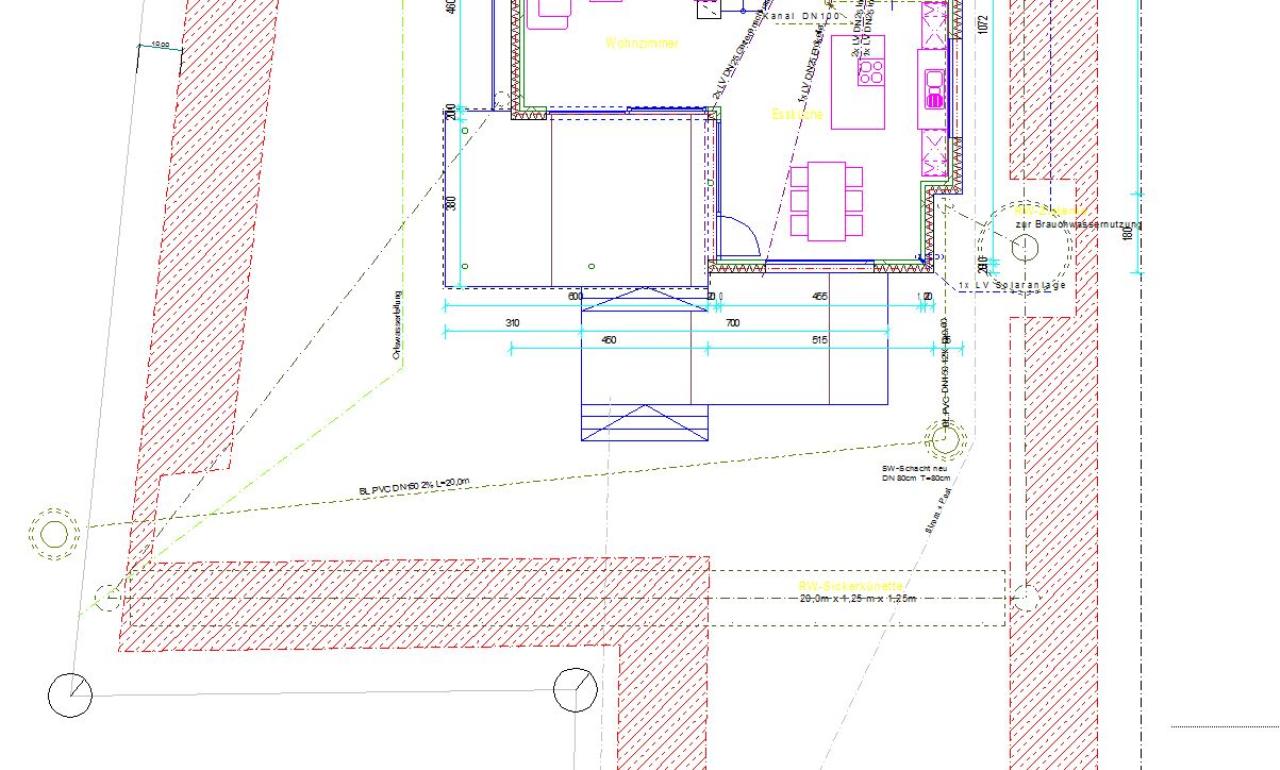

  •  markusmuendler
17.4.2017  (#12)
Hallo mike82.

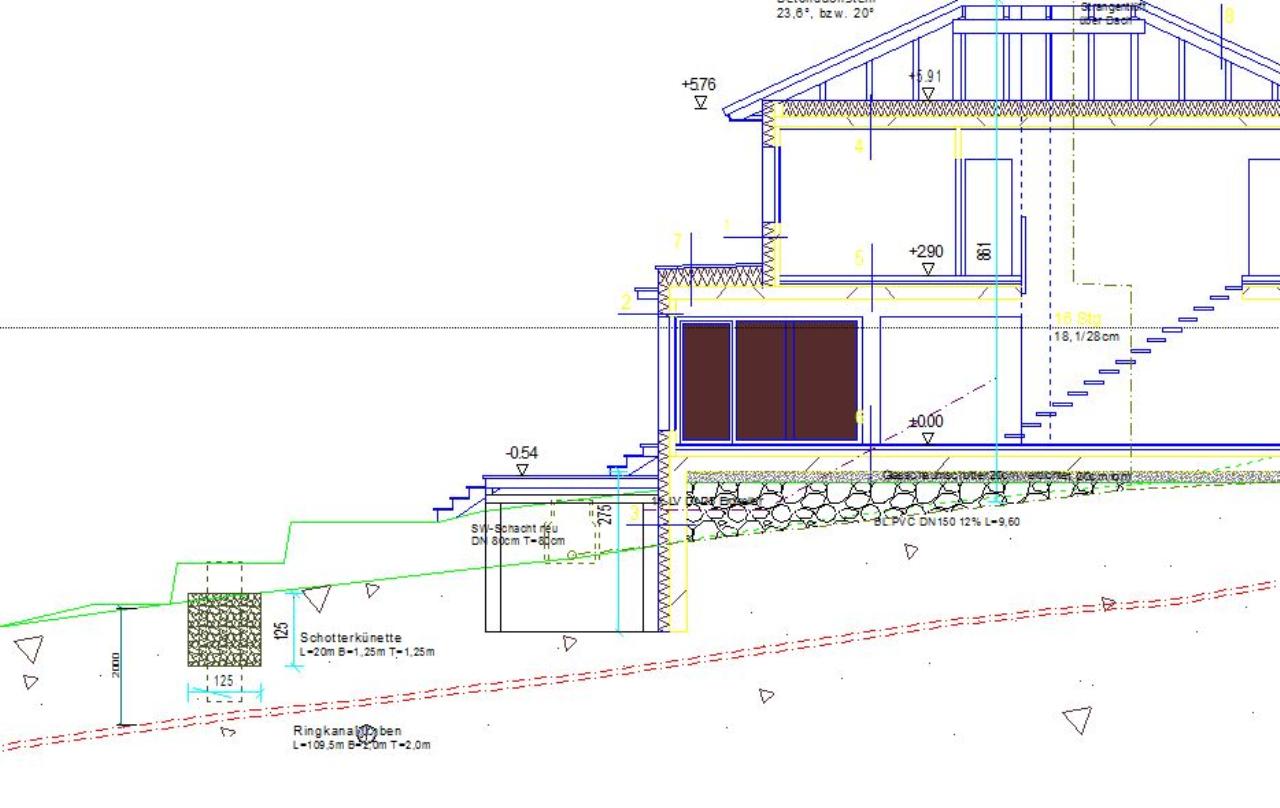

Nein, der rot schraffierte Bereich soll der Bereich des RGK RGK [Ringgrabenkollektor] sein. Sickerkoffer läuft quer durch das Grundstück und ist leider nur schwach strichliert dargestellt..daher schnell eine Vergrößerung des Bereichs.
2017/20170417476244.jpg
Gespeist wird die Sickerkünette zum einen aus dem Überlauf aus der Wasserzisterne (auf der Ostseite), und auf der Westseite mit dem Wasserablauf Dach und Flachdach.
Derzeit haben wir nicht geplant in die Sickerkünette einen Drainageschlauch einzuarbeiten. Sollte eigentlich nur aus grobem Schotter und oben drauf Vlies bestehen.
Sickerkünette selber hat folgende Abmessungen (1,25m x 1,25m x 20m)....Größe definiert durch geologisches Gutachten.

  •  brink
17.4.2017  (#13)
Könntest du den sickerkoffer nicht gleich nach der zisterne machen, über dem kollektor verlaufend? Mit 1,8 breite, ca 0,8 höhe. Den koffer könntest "terrasseartig" gestallten, sodass nicht das ganze wasser sofort runterläuft, sondern auf jeder terrasse ein bisschen wasser liegen bleibt..
17.4.2017  (#14)
wie wahr, wie wahr ... emoji
Da sind wir wieder beim schnell drüber schauen...
Deine Situation wäre ja prädestiniert den Sickergraben gleich über das untere U des RGK RGK [Ringgrabenkollektor] zu setzen, perfekte Synergien, oder?
Edit: Prof hat seine Eier heute vor mir gefunden ... emoji

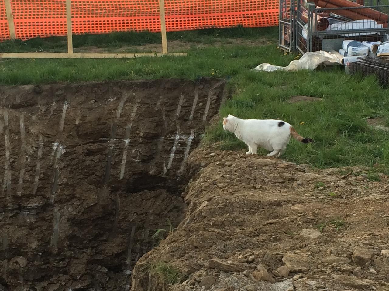

Hatte gerade eine ganz angeregte Diskussion mit einem zukünftigen Nachbarn von mir und Service Techniker von ELCO, der sich nicht um das Thema RGK RGK [Ringgrabenkollektor] sorgt, sondern um unsere Bodenbeschaffenheit und die daraus resultierende Enzugsleistung....vor allem bei einem trockenen Winter wie wir ihn heuer hatten.

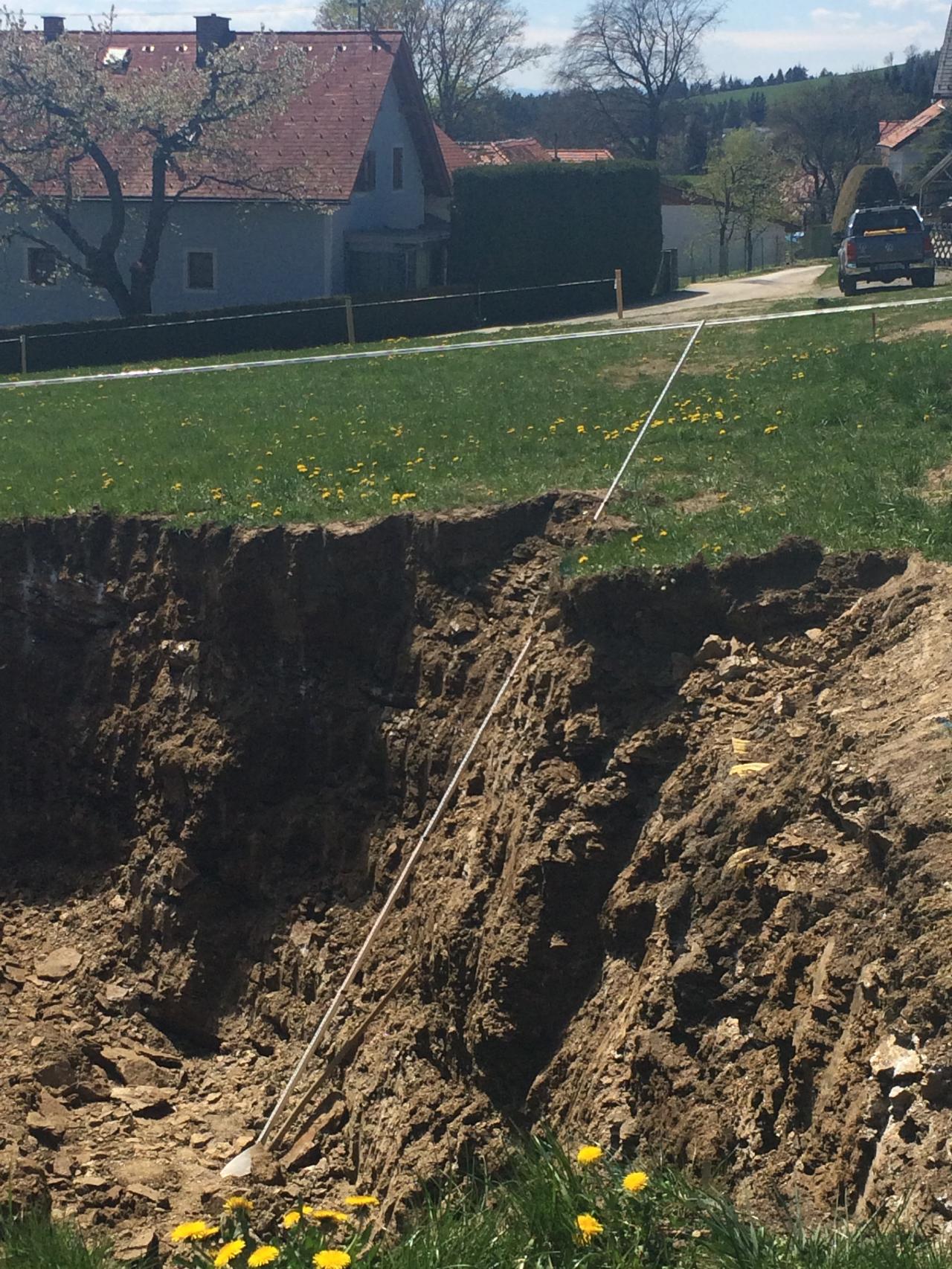

Hat hier jemand Erfahrung mit Schieferböden? Habe hier im Anhang ein paar Fotos meiner Nachbarn wo man unser Erdreich sehen kann. Ist teilweise sehr trocken und immer wieder mit Lehm- Schieferplatten gemischt.
Habe in der RGK RGK [Ringgrabenkollektor] Berechnung lehmigen Sand angenommen und komme damit auf ca. 9kW. Wenn ich dann auf Sand einstelle sollte ich noch immer über 7kW herausbekommen.

  •  brink
17.4.2017  (#18)
markusmuendler schrieb: Bodenbeschaffenheit und die daraus resultierende Enzugsleistung
viele steine heißen viel gewicht und wärmespeichermasse. von daher kein problem.
sand resp so sandige feinkrümelige erde umschließen das rohr nicht so 100% wie reiner ton/lehm. d.h. der wärmeaustausch ist nicht so effektiv. je feuchter solche erde ist, desto mehr ist wasser "im zwischenraum" und desto besser ist wieder der wärmeaustausch.
du planst ja ohnehin das regenwasser versichern zu lassen, von daher wäre es das beste über dem kollektor versichern zu lassen. und eventuell brauchst ja auch nicht so einen riesigen sickerkoffer bei dieser erde.
so feinkrümmelige erde habe ich auch schon bei ka_ gesehen und der hat die besten sole-werte überhaupt. bei ihm sehr sehr viel regen und dann gehen 100% solare erträge in den boden -> kollektor.

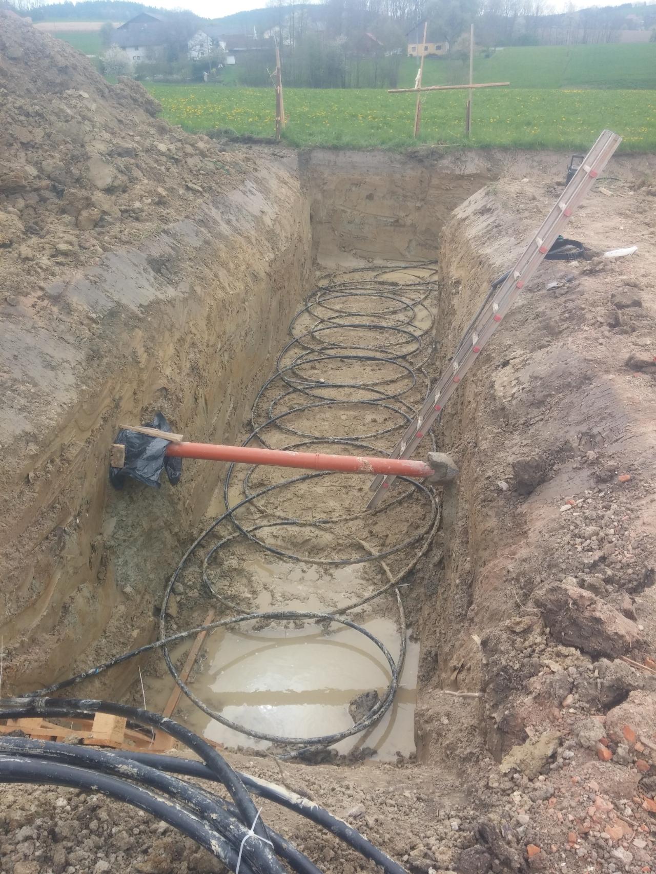

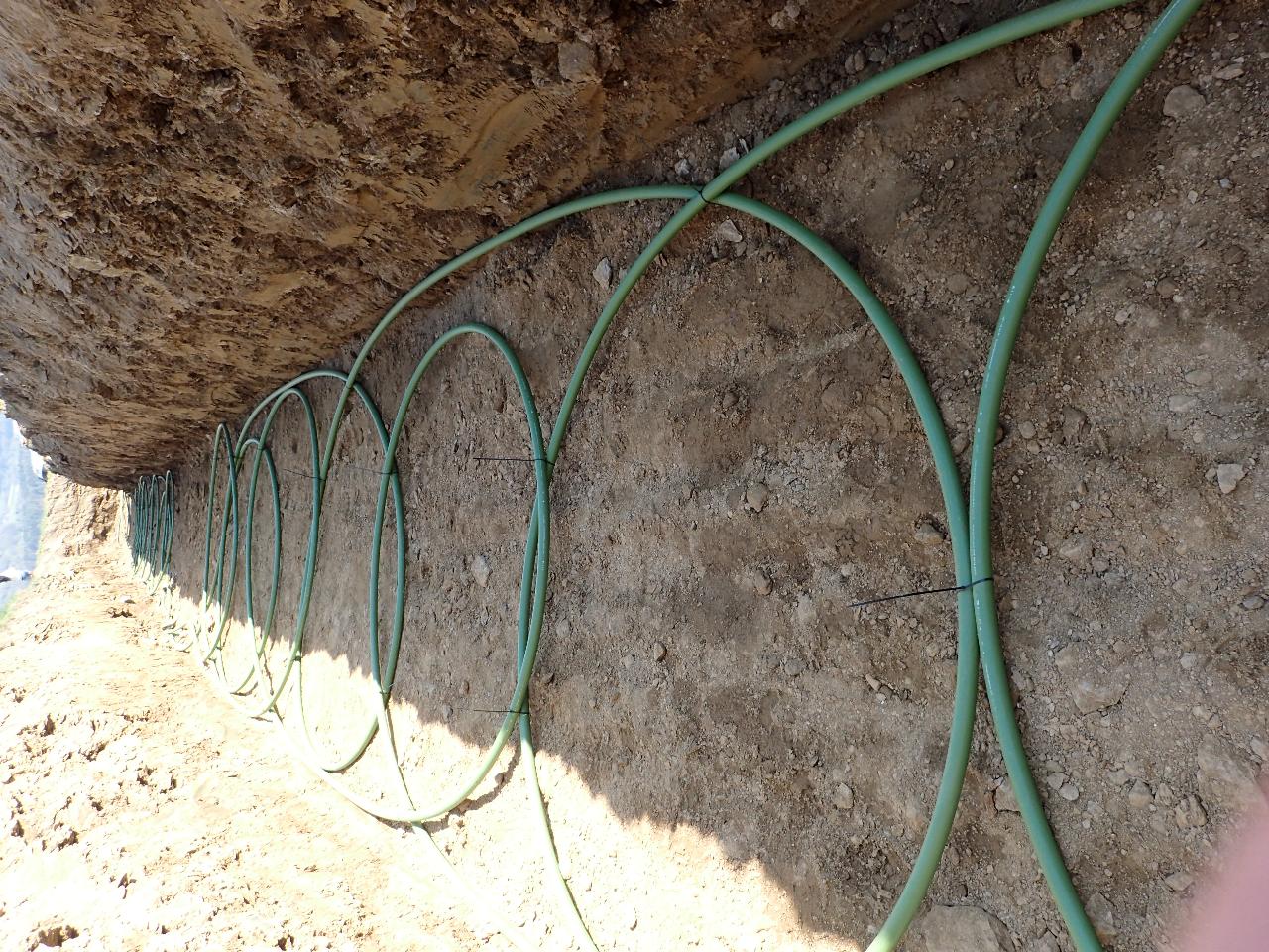

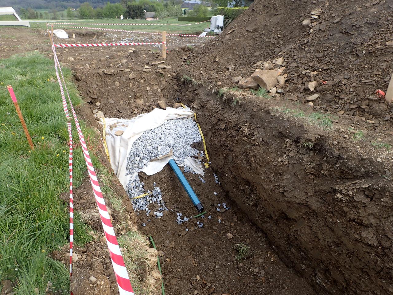

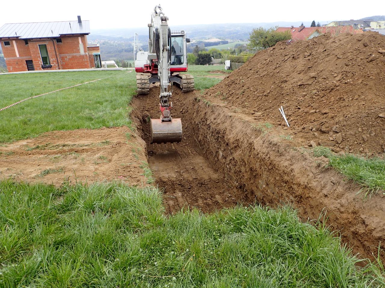

DANKE - Hey Leute.
Es ist geschafft...wir haben den nächsten RGK RGK [Ringgrabenkollektor] installiert. Vielen Dank an die Hilfe intern (aus dem Forum), allen voran Chris, Andy und natürlich auch danke an Geri, der noch ganz kurzfristig vorbeigeschaut hat. War eine lässige Sache und flugs installiert.
Positive für uns gleich mal vorweg...Boden dürfte anscheinend noch besser sein als im Berechnungsprogramm angegeben. Also, dann kann es doch nur noch gut werden. Anbei noch ein paar Fotos der Installation:
2017/20170501965517.jpg
2017/20170501302313.jpg
2017/20170501730437.jpg
2017/20170501890735.jpg
In der Zwischenzeit wurde das meiste bereits wieder zugeschüttet....und somit kann es jetzt dann mit der Bodenplatte weitergehen.

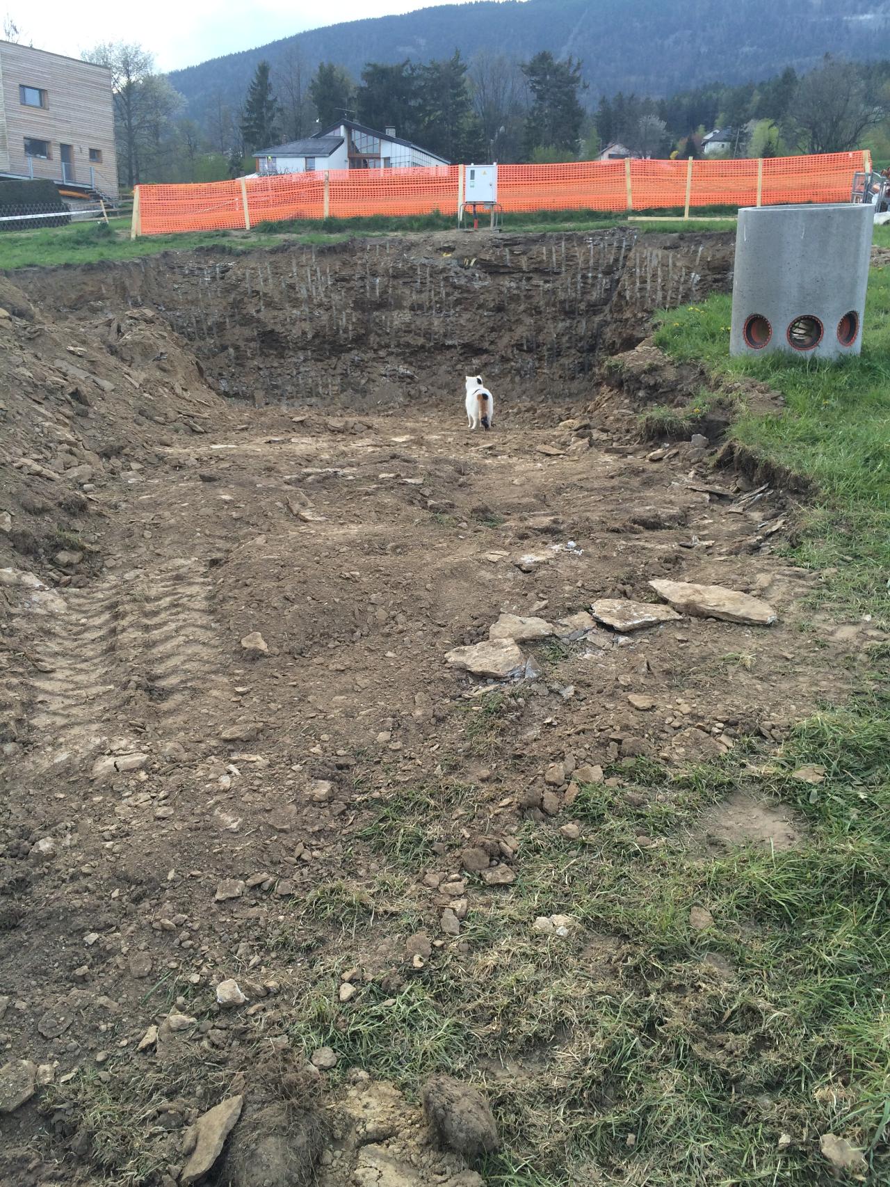

Sickerkünette wurde ebenfalls als Überlauf von der Regenwasserzisterne ausgeführt. Da die Zisterne allerdings noch nicht da ist, wartet derzeit mal das Drainagerohr auf seinen endgültigen Anschluß. Da ich aber schon mal gefragt wurde ein Foto zu posten wo man die "Beregnungs-anlage" des RGK RGK [Ringgrabenkollektor] sehen kann...hier sieht man wie wir dies eingebaut haben. Hoffe doch dass dies passt. In den Ecken bauen wir momentan noch zusätzliche Kontrollschächte ein...um dem geologischen Gutachten Folge zu leisten...ansonsten haben diese meiner Meinung nach keine Wirkung.
2017/20170501231122.jpg
