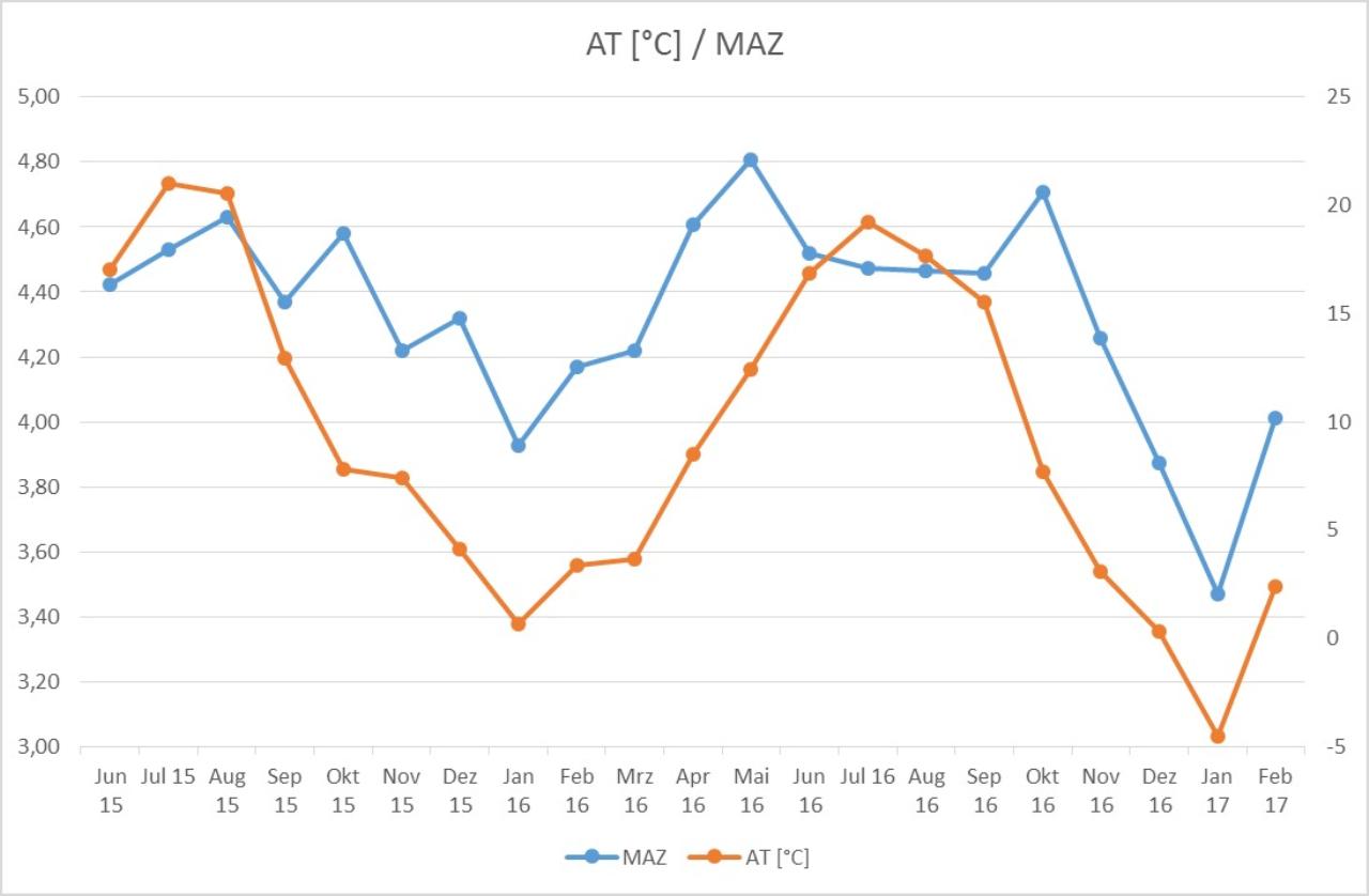

Vielleicht sind ja ein paar Praxiswerte auch interessant.
Die Werte beziehen sich jeweils auf die durchschnittliche Temperatur und entsprechende Arbeitszahl je Monat für meine KNV F2030.
