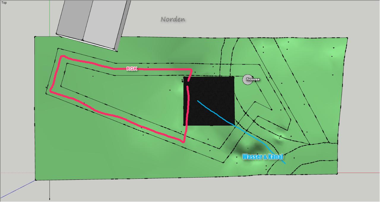

Wir werden nächste Woche einen RGK RGK [Ringgrabenkollektor] verlegen (in 2565 NÖ ), Bauverhandlung ist am Montag, danach kommt der Bagger.
Hier mal die Auslegung:

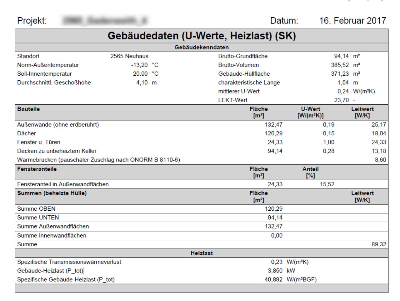

Wollte noch von den Profis hier kurz ihre Meinung über unser Projekt haben:

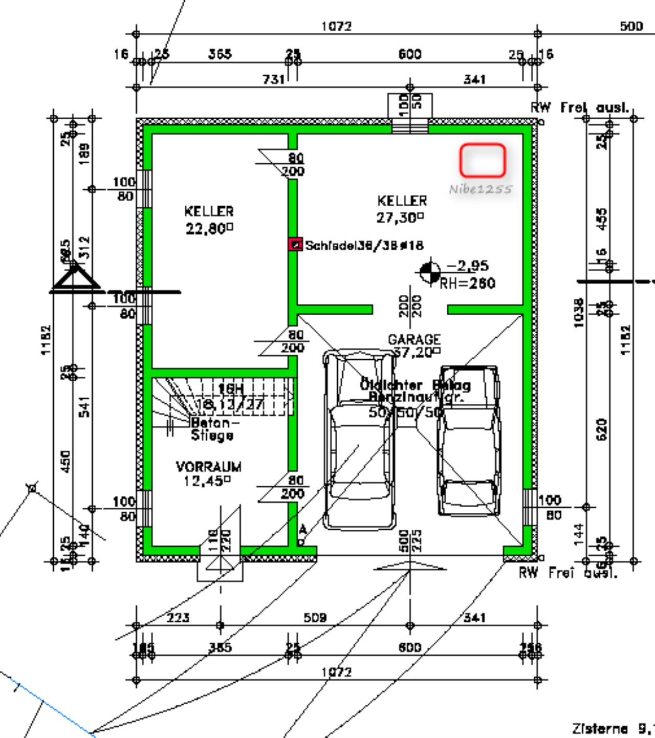

-Es wird die Nibe 1255 aus Schweden. Aufstellungsort ist im 27,3qm Kellerraum (Werkstatt).
-Grundstück ist bereits vorhanden 995qm
FBH kommt vorsorglich in alle Räume außer der Garage, allerdings werden wir solange wir keine Kinder haben, beide Kellerräume nicht beheizen.

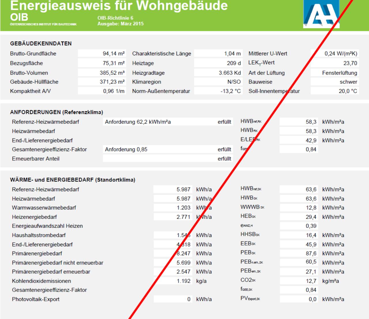

Meines Wissens nach ist der Keller lt. EA nicht in der beheizten Hülle.
Der E.A.

-25er Ziegel +VWS 16cm steht im EA EA [Energieausweis] --> wir werden im OG wahrscheinlich 20cm EPS+ verwenden
-KellerBoPla 10cm XPS
-Kellerwände 16cm XPS
-freistehende Kellerwände 16cm EPS+
-Dach 30cm WLG 033 Mineralwolle --> kann bei Bedarf noch erhöht werden
-Grundstück hat eine leichte Hanglage --> fällt von Westen nach Osten ab --> Nach Rücksprache mit einigen Ringgrabenkollektor Besitzern ist, dies kein Problem (benötigt keine externe Belüftung des Kollektors am höchsten Punkt) wenn die Solekreise einzeln absperrbar sind, und die Sole mit einer starken Pumpe eingebracht wird.
-Fenster 3fach Kunststuff Ug=0.5 Uf=0.95
-keine Wohnraumlüftung

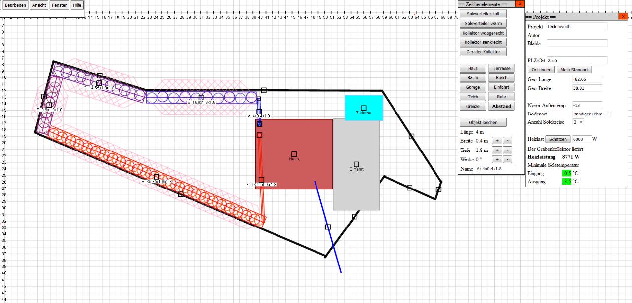

Zum Ringgrabenkollektor:

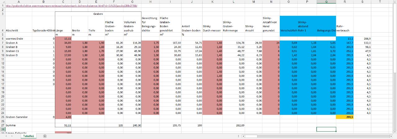

-Auslegung: http://grabenkollektor.waermepumpen-verbrauchsdatenbank.de/trenchplanner.html?id=rL1tzJS5dAgFmdaM1dxN
-2x300m PE32 RC Rohr bereits geliefert
-Kollektorleistung um die 8kw
-Kaltes Ende nicht so dicht und nicht so tief, Warmes Ende wird dichter und tiefer verlegt, um einen gleichmäßigen Entzug zuhaben
-Als Frostschutz habe ich bereits Ethylenglykol geliefert bekommen ( hier bin ich noch unsicher ob Glykol oder Ethanol --> Glykol ist aggressiver als Ethanol, und sollte wegen den Korrosionsschutzinhibitoren nicht unter 20% verdünnt werden --> suboptimal, dickflüssiger, keine turbulente Strömung
Ethanol könnte man weiter runter verdünnen, somit wäre die Sole zwar nicht so frostsicher (war bei einem großzügigen Kollektor auch nicht weiter schlimm wäre))
-Versickerung der Zisterne wird leider nicht über dem Kollektor sein, da sich dies vom Höhenniveau nicht ausgeht

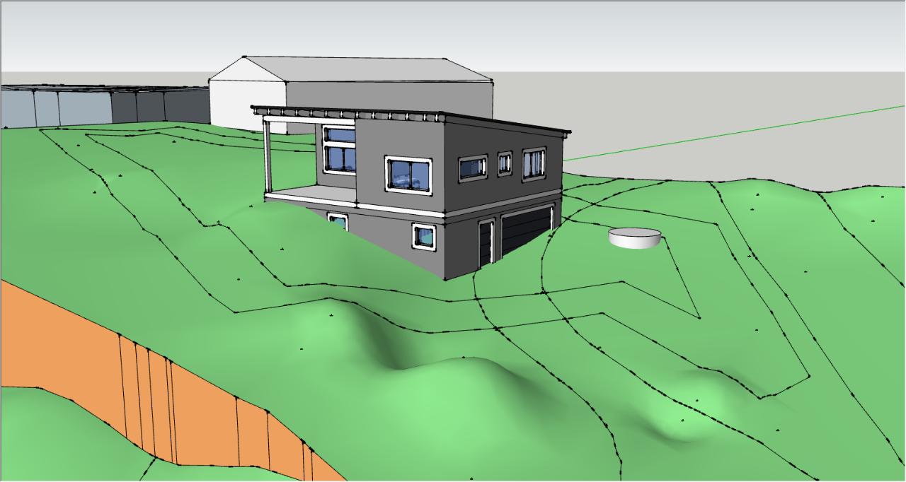

Das Grundstück von oben und aus Perspektive:
2017/20170315816346.png
2017/20170315342943.png

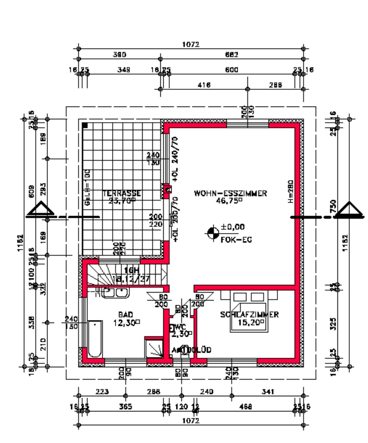

Raumaufteilung:
Keller
2017/20170315539091.png
OG:
2017/20170315799980.png

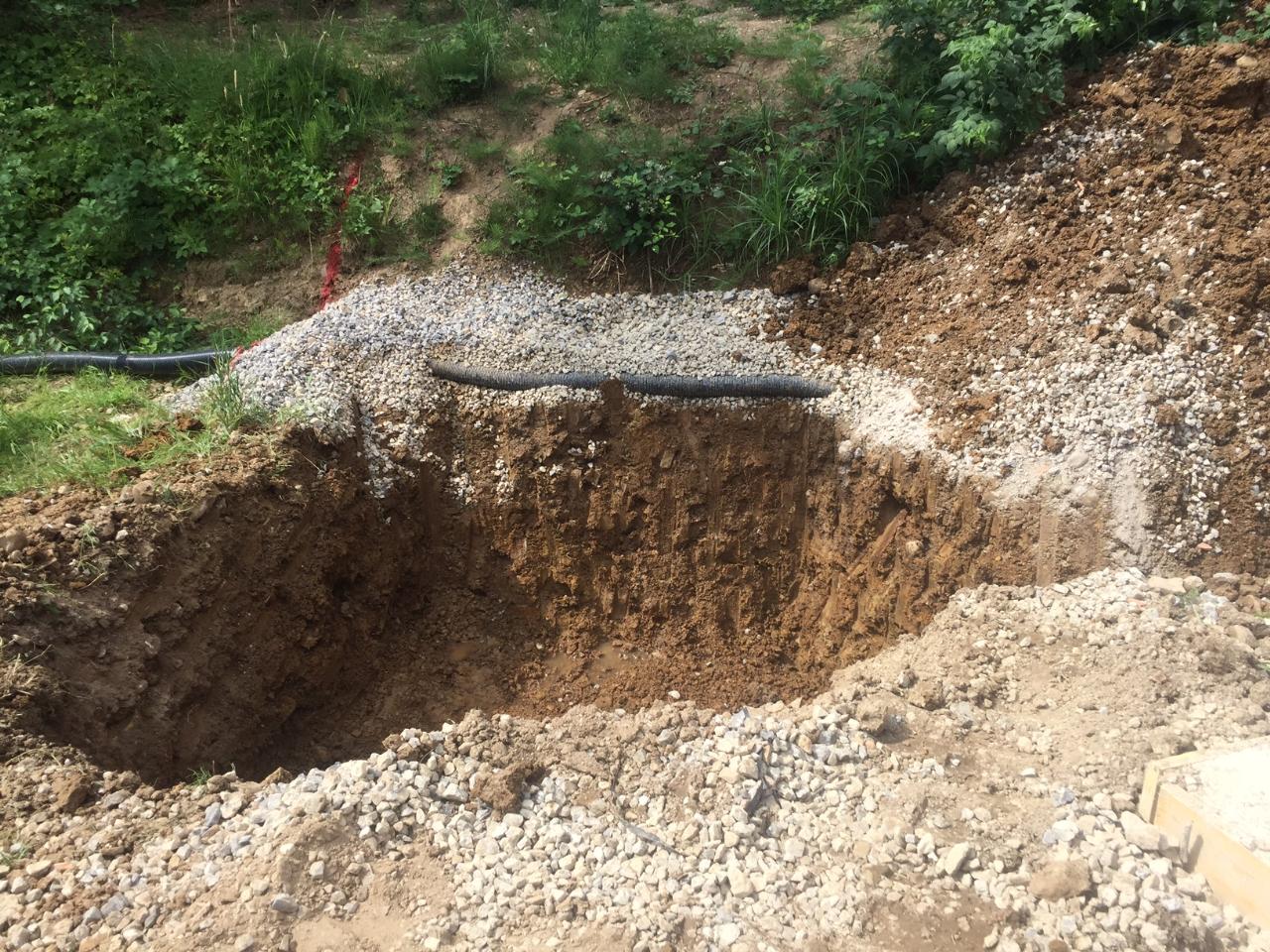

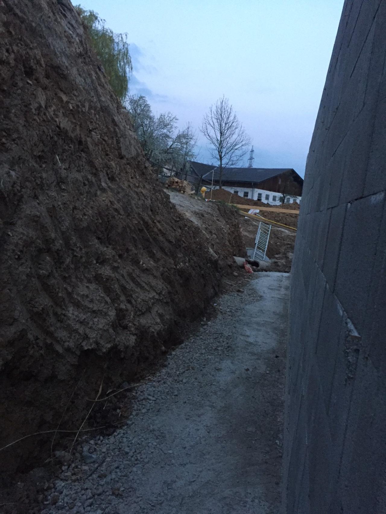

Grüß euch,

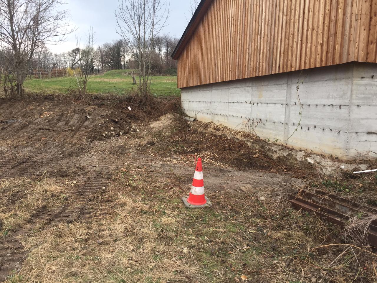

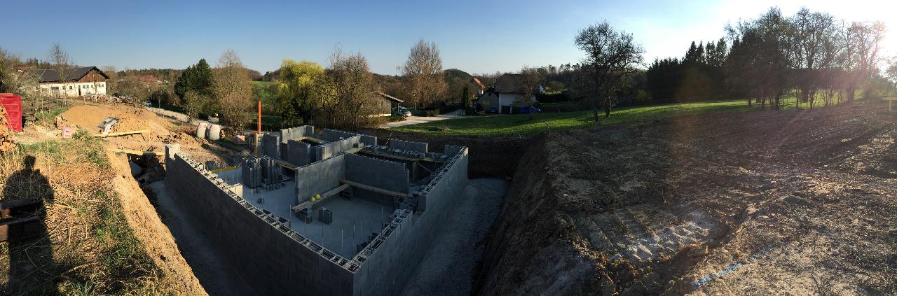

Keller steht praktisch schon, die Baugrube ist aufgrund der Hanglage riesig.
Jetzt stellt sich mir der Gedanke ob ich nicht teilweise ein paar Slinkies in die Baugrube lege. Eher das kalte oder das warme Ende?
Ansicht von Nord-Westlichem Eck
2017/20170405365494.jpg

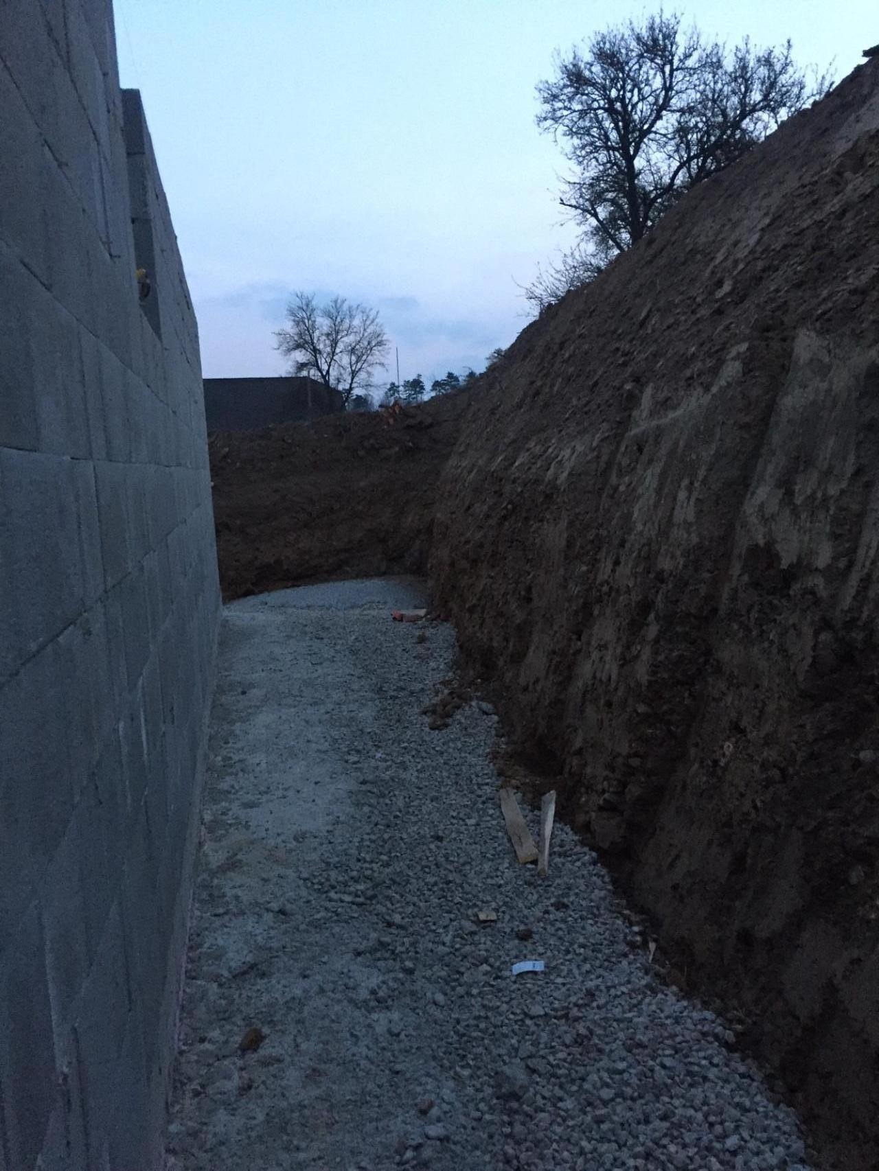

Die Baugrube im Westen:
2017/20170405553368.jpg
Baugrube im Norden:
2017/2017040537382.jpg

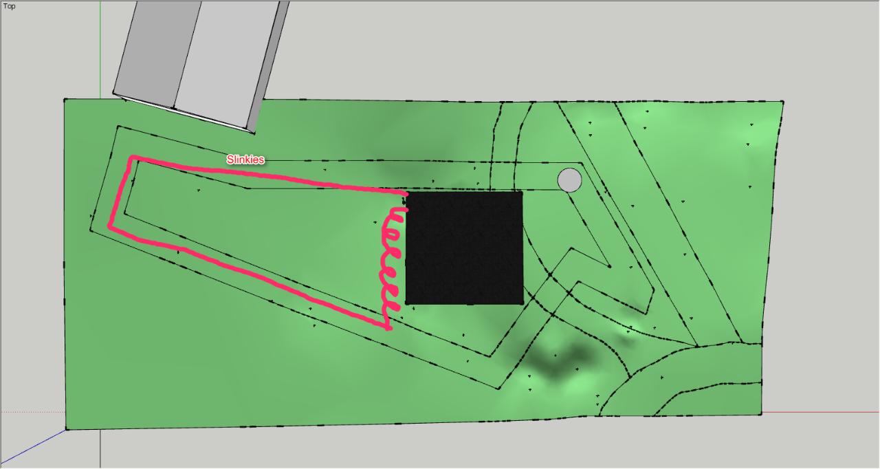

also so wie hier ca:
2017/20170405335747.png
in der Westlichen Baugrube die Slinkies am Baugruben Rand senkrecht hinstellen.
Das wäre ca. ein 12m langer und ca. 3,5m tiefer Graben, in dem einige Slinkies reinkommen. Welche Größe wäre hier geschickt?
Danke euch!!

5.4.2017  (#6)
ja, siehe hannes17! für das warme ende ist deine baugrube prädestiniert!!
die slinkies werden so groß gemacht, dass der obere rand ca. 1,5m unter erde ist. d.h. bei dir ca. 2m slinkies.
gemauerter keller? ist das wegen viel eigenleistung?

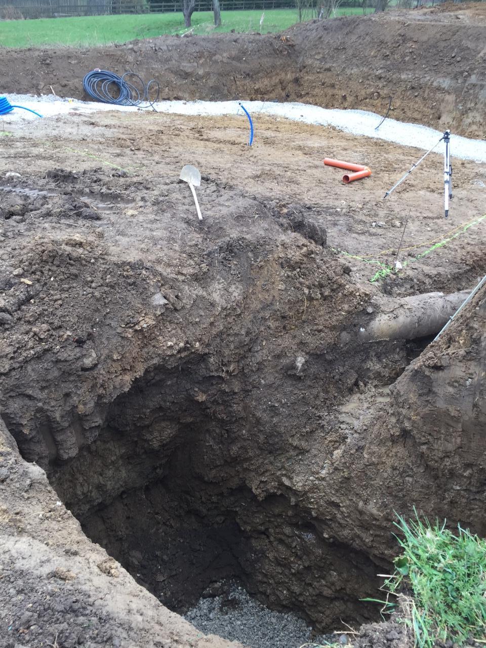

ich hätte noch eine frage bzgl. der Bodenbeschaffenheit.
Mit was für einer Bodenart soll ich im Trenchenplaner rechnen?
2017/2017070334349.jpg
2017/2017070358793.jpg
2017/20170703244544.jpg
  •  clehn8ok
5.7.2017  (#9)
Push....
sollte ich eher mit sandigem Lehm rechnen oder Lehm?
danke :)

Hallo! Bin mir nicht ganz sicher, irgendwie schaut es so aus als hättest Du einen großen Anteil an Stein und größere Korngrößen. Wie fühlt sich der Boden beim Verreiben an? Musstet ihr kein Bodengutachten machen lassen? Der Schotter ist aber von Euch dazugeschüttet, oder? Kenne mich auch nicht gut aus, aber würde mit sandigem Lehm rechnen.

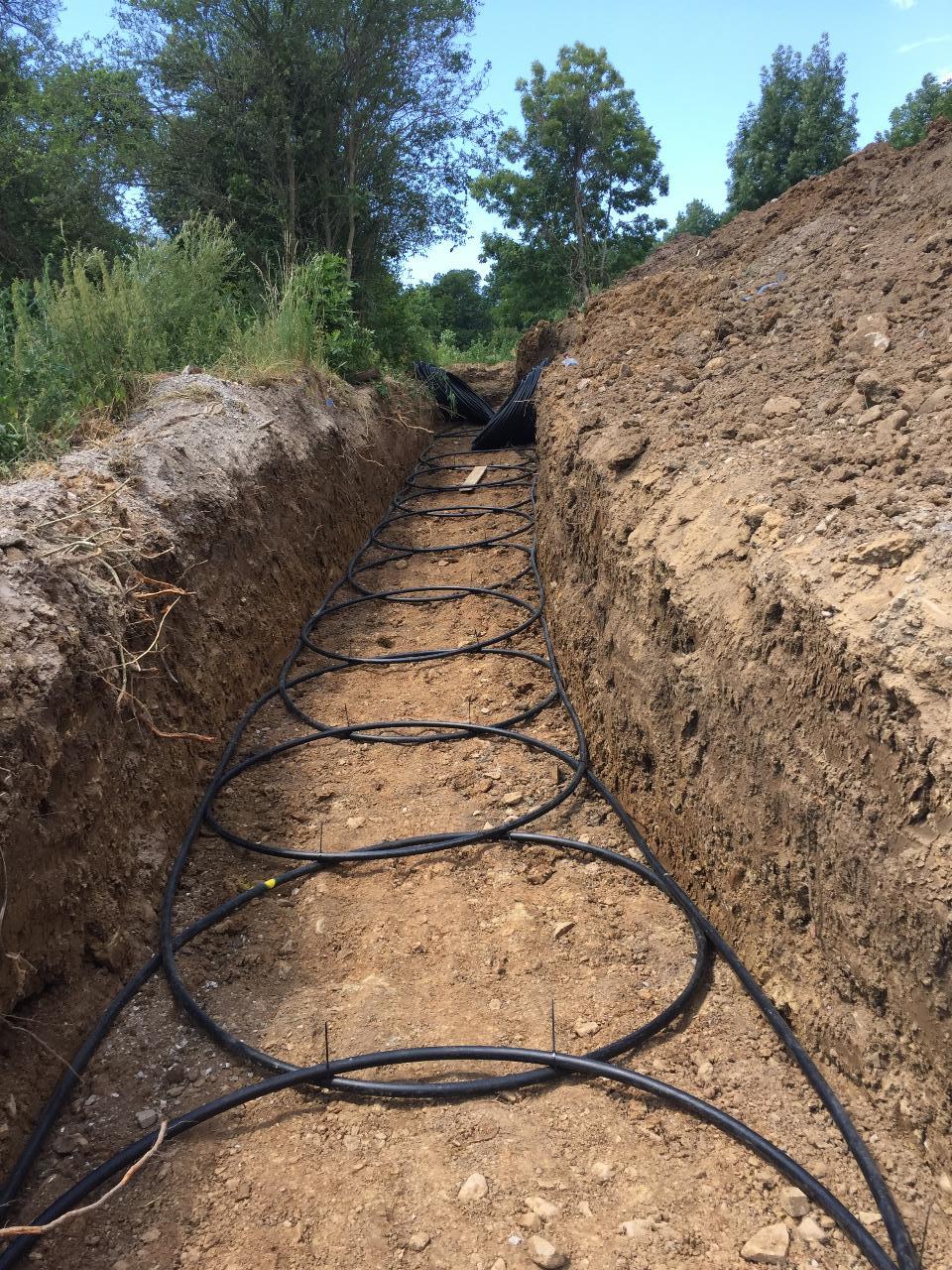

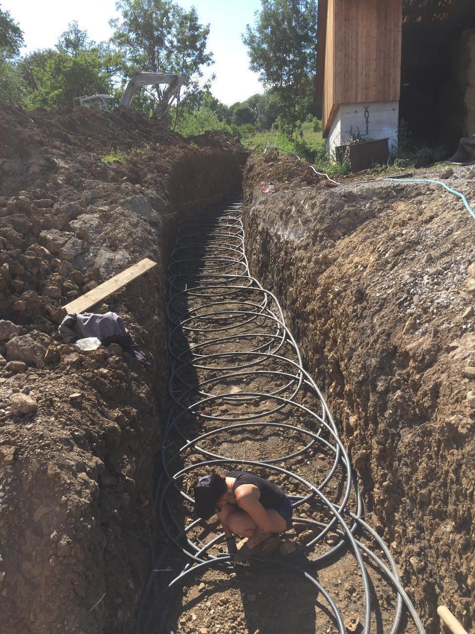

Ja Schotter war von uns, aber die Bodenart war für die Katz, haben dieses WE den Kollektor verlegt, und allerlei verschiedene Bodenschichten gehabr, von Schluff/Ton über Lehm und tlw. Schotter.
Sind von knappen 1,4m Tiefe am kalten Ende zu 2m am warmen Ende gegangen. Teilweise wurde das GSt dann noch aufgeschüttet
Verlegnung war geplant mit 3 Leuten, aber der Schwiegervater hat sich nach 10mins übergeben und w.o. gegeben.
Haben dann beide Bünde nur zu zweit verlegt....
war zwar mühsam, aber ging auch recht flott :) man muss halt höllisch aufpassen, das Rohr nicht zu knicken.
Kollektor ist auch dicht, hat jetzt 2 Tage lang 3bar ohne Verlust gehalten.
Danke für dein angebot :)

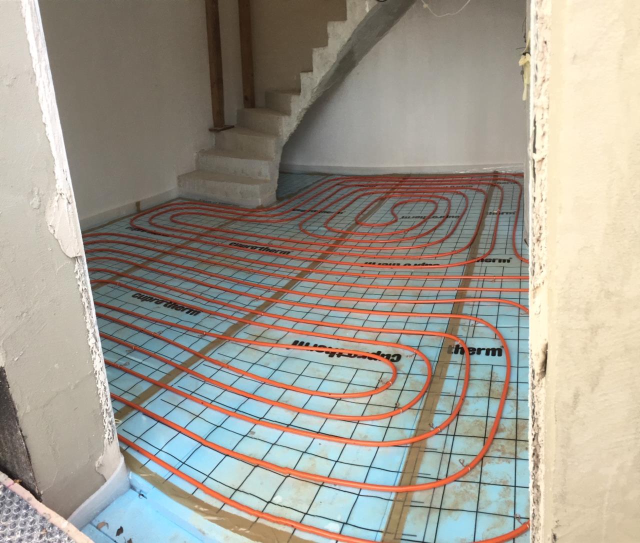

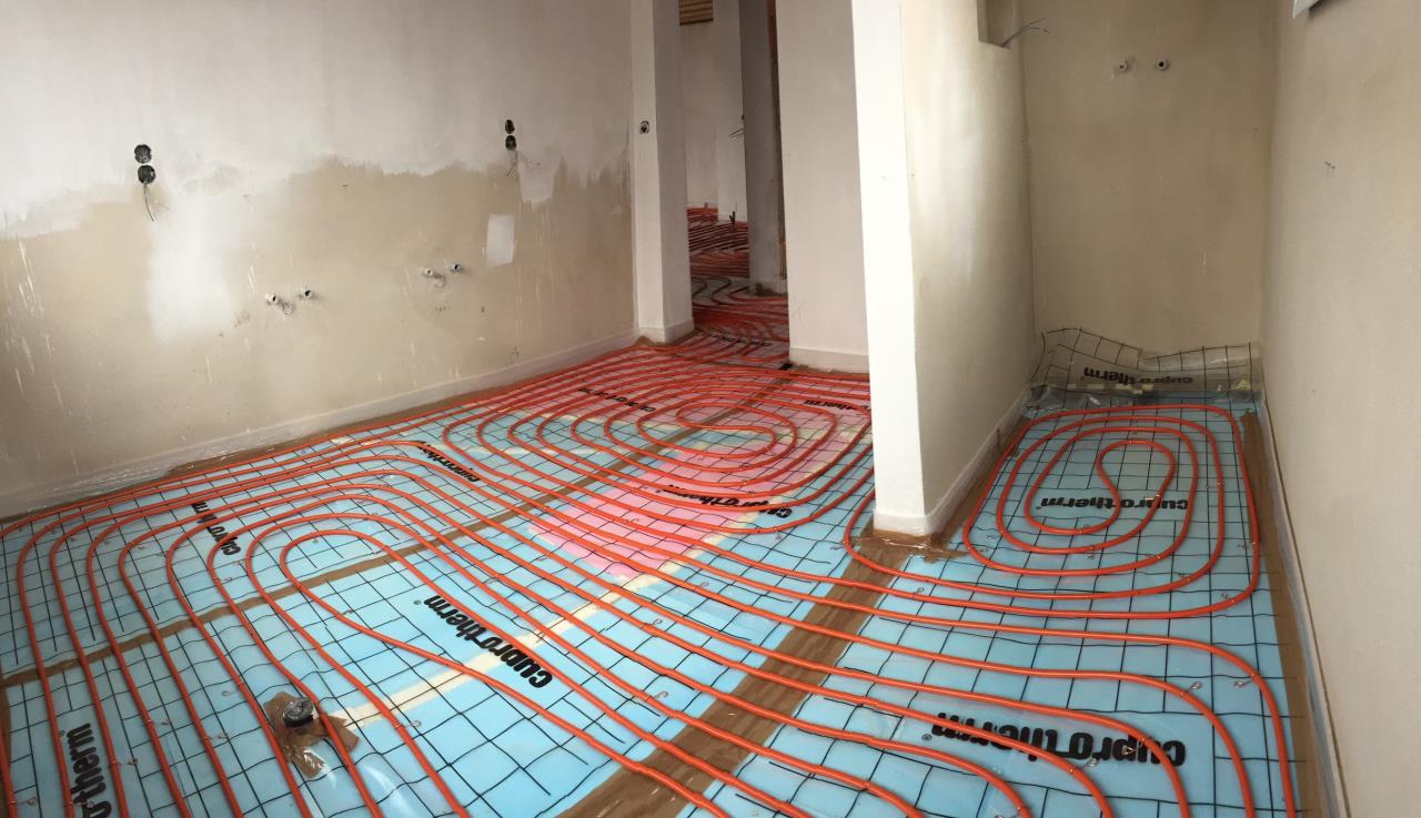

FBH war an einem WE verlegt, hab allerdings die Planung die ich vom Sanitär-Händler bekommen habe, komplett überarbeitet.
Er hätte mir im Klo einen extra Kreis gemacht, mit 20m. Im Vorzimmer inkl. Zuleitung wäre sich nur ein Kreis ausgegangen mit über 110m.
Da ich dank euch bzgl. Kreislängen sensibilisiert worden bin, habe ich die Auslegung der Kreise selbst in SketchUp optimiert.
Ich habe dann überall Kreise zw. 58m-74m gelegt.
Der längste Kreis liegt in der Garage, und der kürzeste im Bad.
Haben zusätzlich den kompletten Keller mit FBH FBH [Fußbodenheizung] belegt, um auch hier wenn gewünscht heizen zu können.
Als Rohr kann ich das Alu-Verbund Rohr von Pipelife nur empfehlen. Das biegt man und es bleibt so liegen :D

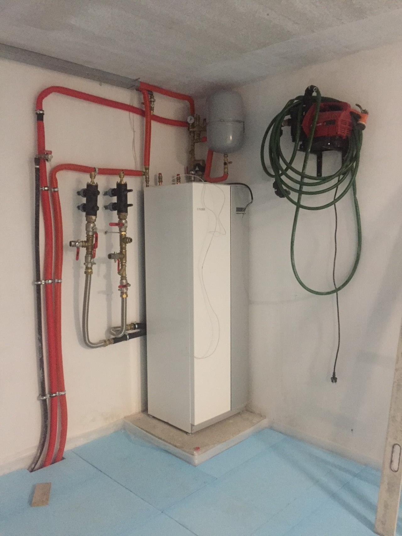

WP habe ich letztes WE fertig installiert, befüllt, entlüftet und gespült,  war bis auf zwei  Messing Fittige alles dicht. Als Sole habe ich Mono-Ethylenglykol 25% eingefüllt (Bisol N).
Die Installation war einfacher als ursprünglich gedacht ^^
den Vordruck beider MAGs habe ich auf ~1bar gestellt, und Anlagendruck ist  ~1,9bar
FBH habe ich mit VE Wasser mit einem Vollschutz befüllt, das entlüften war hier etwas mühsam, hat aber schlussendlich geklappt.
