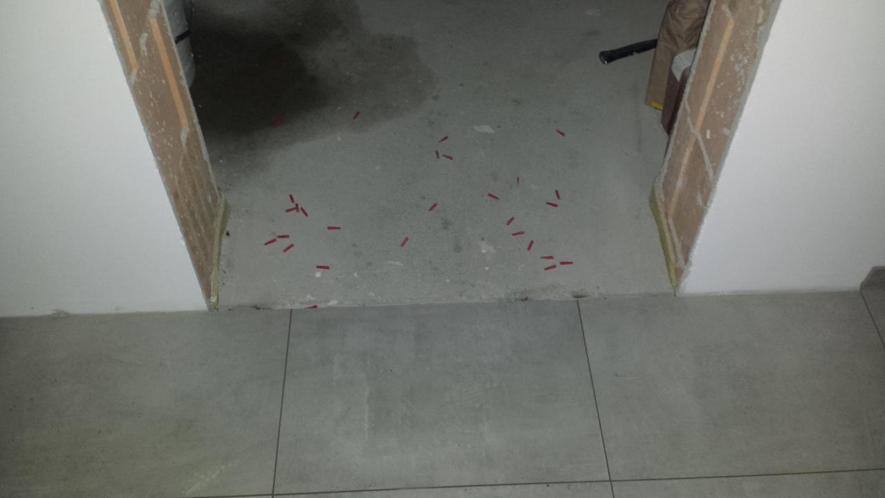

Hi,
bei uns hat die Estrich-Firma den Estrich in der Garage um ca. 1cm höher gesetzt als im Vorzimmer.
Effektiv ist somit das fertig geflieste Vorzimmer auf (OK) GLEICHE Höhe wie der Estrich in der Garage bzw. Estrich im Bereich des Türstocks.
Auf den Estrich in der Garage kommt aber noch Beschichtung drauf, wieviel macht die aus? Wenns 1cm ist wär das bissl blöd weil dann müssten wir noch Fliesen im Bereich des Türstock (kleine Stufe) machen.
Für die Montage der Brandschutztür (die ordentlich dichten soll) wäre es vermutlich am besten wenn die schon auf dem fertigen Niveau arbeiten können, aber wir werden nicht rechtzeitig wen bekommen der vorher noch die Garage beschichtet... ;)
Das wird die Tür, wird aber wenig aussagen:
Brandschutzausführung EI30 1- flg. Garage Vollbautüre, glatt durchlaufend (bei Holz: Struktur längs), EI30-Ausführung: Klimaklasse c (III) mit Schalldämmung 38 dB, mit Brandschutzlaminat eingefräst, DGL in mm: 902 x 2011 x 250; ML in mm: 1010 x 2065, Anschlag: unklar, Oberfläche: Colorlack deckend RAL 9010 ReinweißDM 60mm, 2 Bänder pro Türblatt mit ANUBA 3-teilig EI30 verzinkt (18mm), Bandposition: Norm für Holzzarge (2 Bänder), 282 / 1440 mm, FFO (Falzfallenoberkante): 925 mm, Griffhöhe von unten (OFF) auf AS: 1055 mm, Zarge Oberfläche: Colorlack deckend RAL 9010 Reinweiß, Zarge EI30-Ausführung: mit Profil B - "Softline" fertig verleimt, - Zubehör - Kältefeind bis 48 dB Schallschutz eingebaut, Türschließer TS90 mit Gleitschiene in weiß - lose,
Irgendwelche Vorschläge? :)

  •  Andi1979
8.3.2017  (#3)
Bild dazu... falls es hilft.
2017/20170308436087.jpg
  •  Pit
8.3.2017  (#4)
Die Beschichtung macht ca. 3mm aus.
Aber mach dir keine Sorgen. Fall es zu hoch sein sollte, kann man den Estrich in diesem Bereich etwas runterschleifen.
Wenn es zu niedrig ist, kann man anrampen ;)
Du kannst ruhig die Brandschutztüre vorher montieren lassen. Man kann danach sauber mit der Beschichtung anarbeiten und die Türe eindichten.
