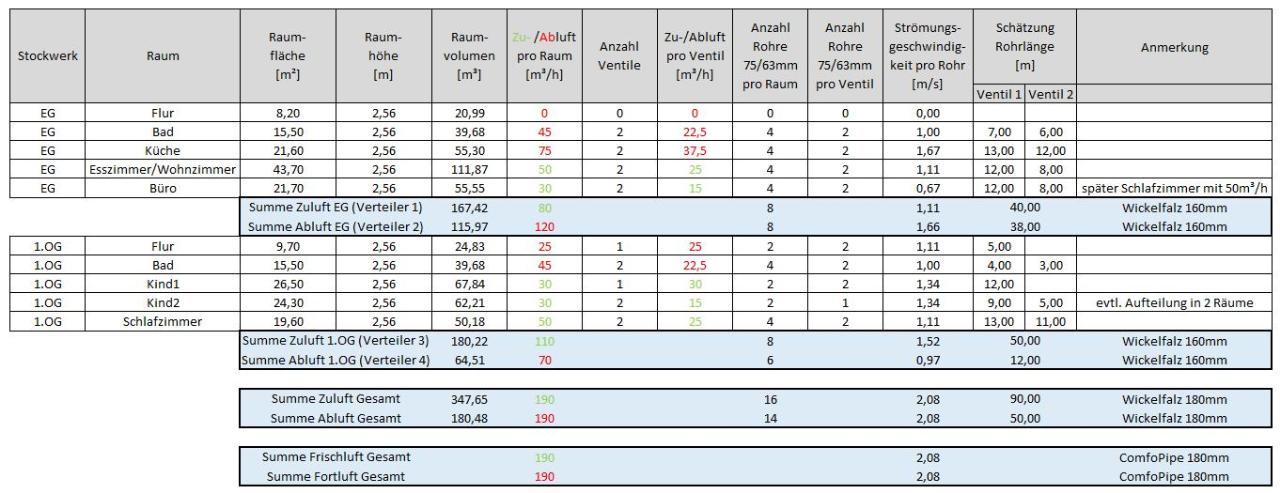

2.) Ich habe die Luftmengen ein wenig angepasst.
2017/20170306400091.jpg
Der große Küchen/Esszimmer/Wohnzimmerbereich ist vom Flur nur durch eine Glasschiebetür abgetrennt welche nicht wirklich dicht ist und vermutlich größtenteils offen steht. Deshalb bin ich mir nicht sicher ob das mit der Lüftungskaskade so wirklich funktioniert.
In den Bädern habe ich die Abluft auf 45m³/h reduziert.
Allerdings muss ich dann die Abluft in den Fluren auf 25m³/h erhöhen damit die Gesamtbilanz wieder passt.
3.) Bei den ComfoPipe-Rohren von Zehnder handelt es sich um starre geschäumte Rohre. Die flexiblen gibt es nur als 75er oder 90er und heißen dann ComfoTube. Aber prinzipiell können natürlich auch Schaumrohre anderer Hersteller verwendet werden. Hast du dazu konkrete Empfehlungen?
4.) Ich hab in die Tabelle der Luftmengen mal die groben Rohrlängen hinzugefügt (relativ großzügig gerechnet). Da ich alle 4 Verteiler nebeneinander anordnen möchte mit den Leitungsabgängen nach unten gerichtet bin ich relativ guter Dinge, dass man die Flexrohre vernünftig verlegt bekommt.
Durch die Erhöhung der Abluftmenge in der Küche auf 80m³/h steigt die Strömungsgeschwindigkeit in den 4 Rohren auf ca. 1,8m/s. Ich habe gelesen man sollte optimalerweise nicht über 1,5m/s gehen. Siehst du da ein Problem?

mb4331 schrieb: Der große Küchen/Esszimmer/Wohnzimmerbereich ist vom Flur nur durch eine Glasschiebetür abgetrennt welche nicht wirklich dicht ist und vermutlich größtenteils offen steht. Deshalb bin ich mir nicht sicher ob das mit der Lüftungskaskade so wirklich funktioniert.
? Die Lüftungskaskade erfordert ja eine Überströmung über Undichtheiten zwischen den Räumen.
mb4331 schrieb: Bei den ComfoPipe-Rohren von Zehnder handelt es sich um starre geschäumte Rohre.
Das hatte ich verwechselt, es gibt nämlich auch große flexible Rohre bis DN 250 von den Herstellern. Bei starren Rohren gibt es einen Hersteller mit 40 mm Wandstärke, allerdings habe ich bislang keine passenden Bögen dafür gefunden.
mb4331 schrieb: Durch die Erhöhung der Abluftmenge in der Küche auf 80m³/h steigt die Strömungsgeschwindigkeit in den 4 Rohren auf ca. 1,8m/s. Ich habe gelesen man sollte optimalerweise nicht über 1,5m/s gehen. Siehst du da ein Problem?
der Richtwert von 1,5 m/s gilt vor allem für Schlafräume. Eine geringfügige Erhöhung für Küche oder Ablufträume ist unproblematisch.

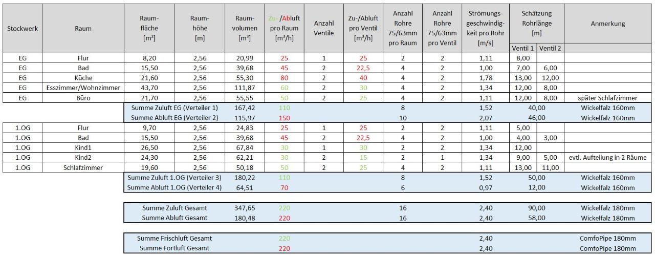

Ich hab die Luftmengen der einzelnen Räume nochmals angepasst:
2017/20170307173332.jpg
Ich habe im EG die Zuluftmenge im Büro und im Wohnzimmer reduziert. Falls das Schlafzimmer mal ins EG wandert, dann wechseln Büro und Schlafzimmer lediglich die Zuluftmengen - also kein Problem (Anzahl der Ventile und Rohre identisch). Somit kann nun die Abluft im EG Flur entfallen. Im Flur im 1.OG muss ich allerdings weiterhin absaugen. Da die Anbindung über den Dachboden relativ streßfrei ist kann ich damit leben.
Somit würde ich 4 Verteiler mit jeweils 8 Abgängen verbauen.
Ich würde das ganze dann in den kommenden Tagen mal in mein CAD-Modell einarbeiten, damit man im Detail über die Positionierung der Zu- und Abluft in den jeweiligen Räumen diskutieren kann.

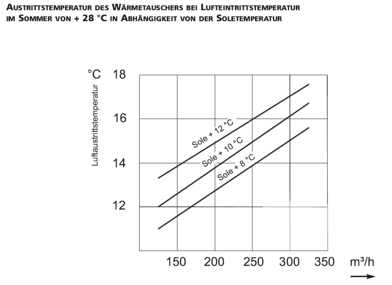

Leider findet man zu den Leistungsdaten der SEWT's nur relativ widersprüchliche Zahlen. Hier mal vom Brink SEWT etwas verständliches:
2017/20170308828004.jpg
Sieht soweit nett aus, aber:
*bei mir in NÖ haben wir schnell 35°, und die 40° habe ich auch schon spüren dürfen (Diagramm ist aber nur für 28°)
*Die Soletemperatur wird wohl schnell auf 16° gehen, zumindest bei mir liegt das Rohr im Grabenkollektor mit drin, wenn dann die Kühlung der EWP läuft ist da nichts mit 10° Sole
--> hat da jemand Erfahrungswerte???
Mein Nennvolumenstrom wird bei 170 m³/h liegen. Ich glaube nicht, dass der SEWT dann die Außentemp. um mehr als 10K absenkt. (Wohlgemerkt glauben, vielleicht hat hier jemand Erfahrungswerte???)

bape schrieb: Es ist doch eine Q350 geplant.Die besitzt doch den Bypass. D.h. auch wenn der Soletauscher vor dem Gerät platziert ist nutze ich die Kühlung im Sommer. Oder sehe ich hier etwas falsch?
Wenn der Sole-EWT zuluftseitig, d. h. nach dem Gerät sitzt, kann man "zweistufig kühlen", d. h. zuerst über die WRG, dann über das Sole-Register. Wenn es außenluftseitig, d. h. vor dem Gerät sitzt, dann kann man die effiziente WRG nicht nutzen und die Zulufttemperatur bleibt deutlich wärmer und das Erdreich um den Solekreis wird schneller erschöpft sein.
Ich betone aber nochmals, dass die Kühl- und Entfeuchtungsleistung auf wenige Hundert Watt begrenzt ist, d. h. einen deutlichen Unterschied wird man damit nicht erzielen können. Viel wichtiger ist eine gut funktionierende Außenbeschattung und wenn sinnvoll Nachtlüftung, wenn es abkühlt.
noch etwas zur Einfriergrenze, die natürlich von der Abluftfeuchte abhängig ist:
konventionelle Plattenwärmetauscher benötigen etwa unterhalb von -3°C Maßnahmen zur Frostfreihaltung, Enthalpietauscher und Rotoren herstellerabhängig zwischen -8 und -15°C. Die Zulufttemperatur ist aber bei Enthalpietauschern etwas niedriger als bei konventionellen Tauschern

Ich möchte nochmal gerne auf die Auslegung der Rohre/Ventile zurück kommen.
Mir gefallen die Tecanno One Ventile sehr gut.
Es gibt die Ventil mit 100mm Anschlussstutzen und mit 125mm Anschlussstutzen.
Nun bin ich am überlegen ob ich die Ventile nicht gleich direkt mit einem 100mm bzw. 125mm Wickelfalzrohr ansteuere. Natürlich ist die Installation deutlich aufwendiger als mit 75er Flexschläuchen, aber dafür würden die Strömungsgeschwindigkeiten in den Rohren nochmal deutlich heruntergehen und die Anzahl der Rohre und evtl. auch Ventile könnte deutlich reduziert werden.
Wenn ich weiterhin die 1,5m/s als Obergrenze für die Strömungsgeschwindigkeit heranziehe, dann gibt so ein 100er/125er Rohr ja schon einen ordentlichen Luftdurchsatz her.
Jetzt ist nur die Frage bis zu welchem Luftdurchsatz (Zu- als auch Abluft) die Tecanno One Ventile "lautlos" betrieben werden sollten?

Mit welchem Luftdurchsatz würdet ihr die Ventile (inkl. Filter und Volumeneinsatz) maximal betreiben?
