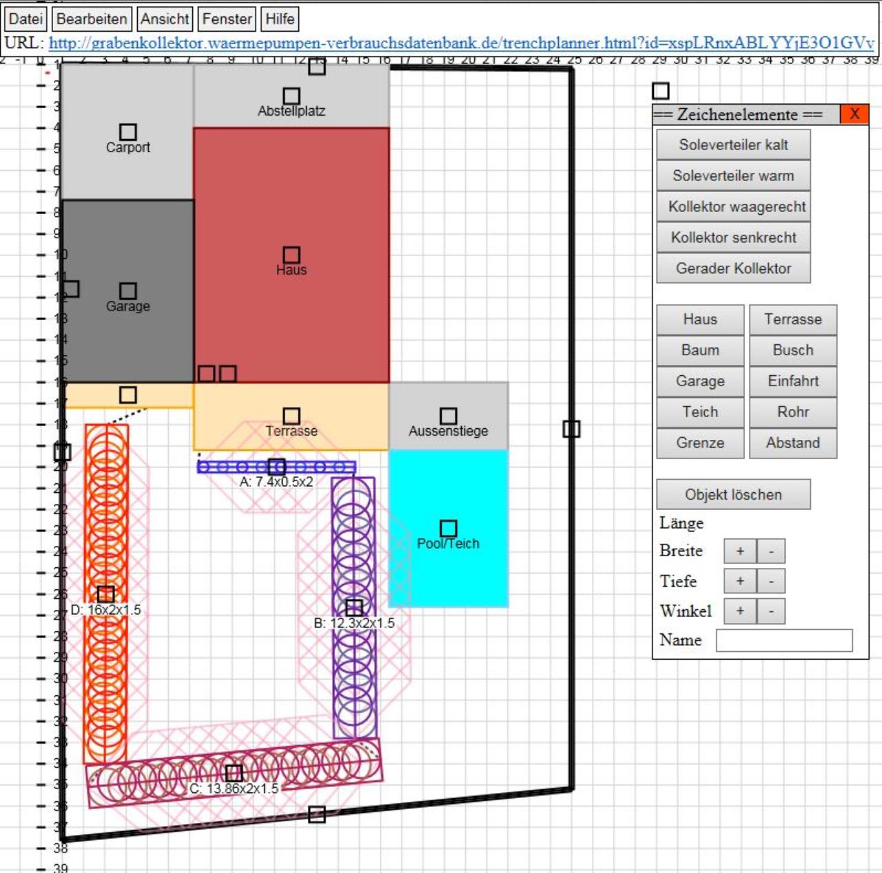

jetzt hab ich mal mit dem tool rumgespielt und einen Grabenkollektor eingezeichnet
http://grabenkollektor.waermepumpen-verbrauchsdatenbank.de/trenchplanner.html?id=IQfvbUhKMeTyMsYIJKzK
der Bereich wo die Schlaufen eingezeichnet sind wäre auch für den Flächenkolli angedacht.
was haltet ihr davon?

http://grabenkollektor.waermepumpen-verbrauchsdatenbank.de/trenchplanner.html?id=xspLRnxABLYYjE3O1GVv
oder probiert mal auf 'los gehts' klicken

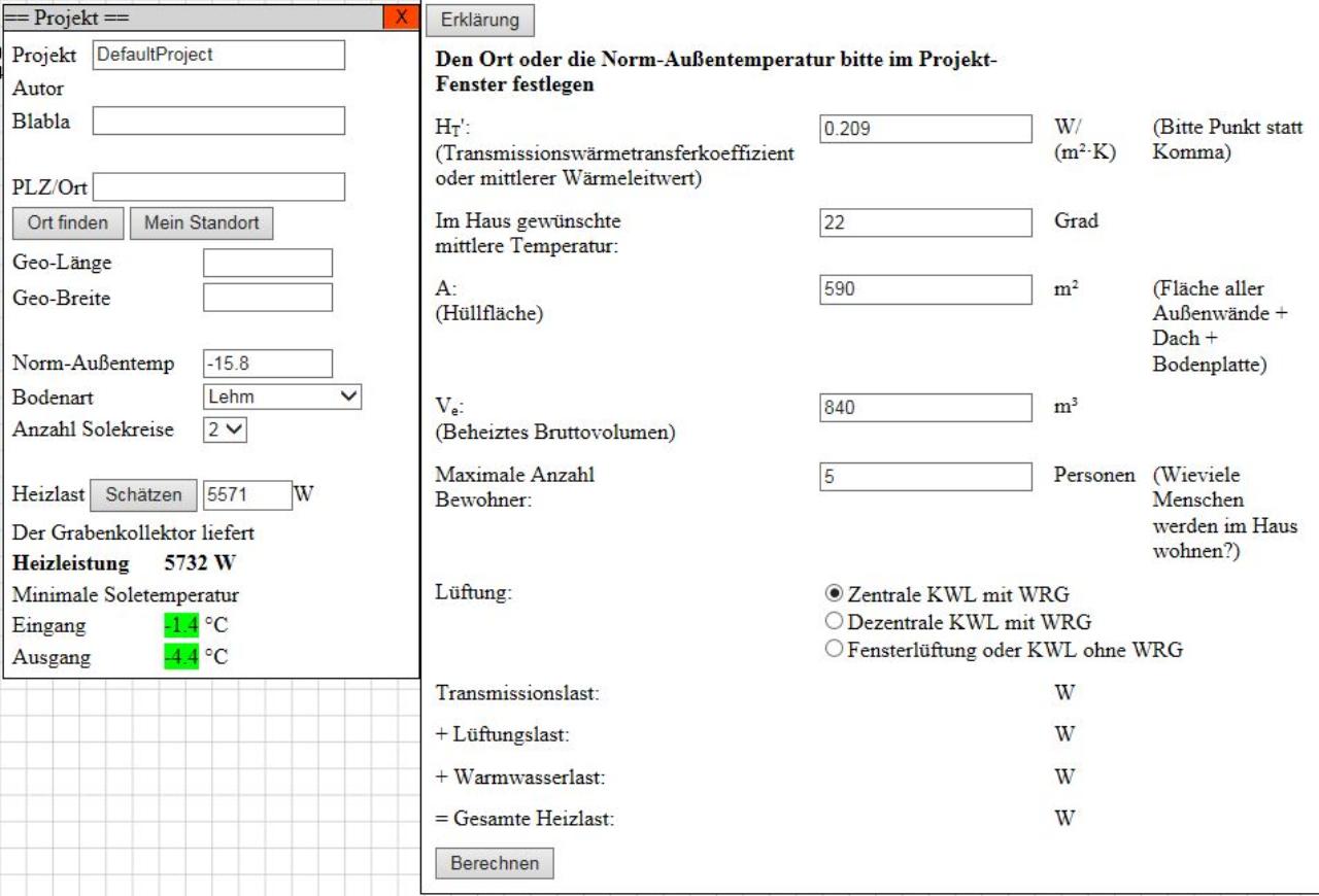

einige Anmerkungen zu deiner Auslegung, stimmen alle deine eingestellten Werte?
Die Heizlastabschätzung ergibt 5,6KW aber es soll die kleinste Drexel+Weiss eingebaut werden, würde Dir eine größere empfehlen ein zu bauen.
Unser kompaktes Haus auch ohne Keller hat mit 173m² Wohnfläche eine wesentlich kleinere Hüllfläche.
Der Kollektor würde leistungsseitig ausreichen, aber einige Anmerkungen bzw. Überlegungen. Das Tool rechnet mit zwei Kollis, du willst ein 40er mit 200m einbauen jenes zu der Auslegungskriterien der kleinen Drexel+Weiss abgestimmt sein dürften.
Den senkrechten Teil würde ich auch waagrecht einbauen, die Laufrichtung wechseln und versuchen etwas mehr Erdreich erschließen.

hab mal dein Kollektor ein bisschen überarbeitet
der senkrechte teil ergibt sich aus der baugrube
ist jetzt ein zick-zack Kollektor emoji
http://grabenkollektor.waermepumpen-verbrauchsdatenbank.de/trenchplanner.html?id=xTZ6ugzZKHJrntlDAk7N

habe den Plan etwas abgeändert, Leistung fast identisch.
http://grabenkollektor.waermepumpen-verbrauchsdatenbank.de/trenchplanner.html?id=FjKSRkRESougrqibo6go
Den Baugrubenkolli habe ich entfernt und gerade angeschlossen, ebenso die Drehrichtung des Grabenkollekors geändert . Habe meinen Grabenkolli mit 2x32mm a 300m und bei einem Freund 3x300 verlegt. Wenn man Vor/Nachteile abwägt würde ich Aufgrund meiner Erfahrung inzwischen auch 40er Rohr in Betracht ziehen. Hier sollte man sich über das Gewicht der Rolle im klaren sein, leicht zu verlegen ist es nicht.
Deinen Baugrubenkolli habe ich entfernt da hier eine Terrasse geplant ist.
Bitte prüfe deine Heizlast bzw. Daten, diese bestimmt die WP WP [Wärmepumpe] und schätzen ist nicht !
Wolfgang
