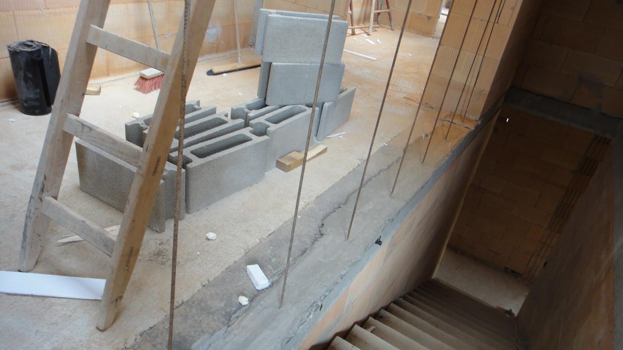

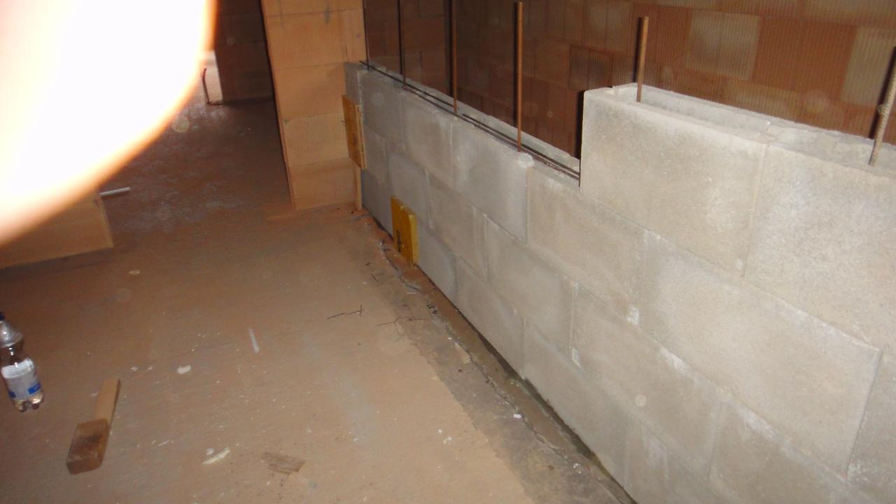

Hallo, wir haben das Geländer im Stiegenhaus aus Schalsteinen gemacht. Siehe Bilder. Vielleicht hilft es dir ja weiter emoji
2017/20170306685331.jpg
2017/20170306350646.jpg
Eine Wand im Bad mit Nischen fürs Duschgel haben wir aus Ytong gebaut, aber diese Wand ist nicht freistehend.

Danke für die Bilder, aber mein Geländer sollte ja auf der Stiege stehen und schräg sein, deshalb der Gedanke mit Ytong zu mauern....
