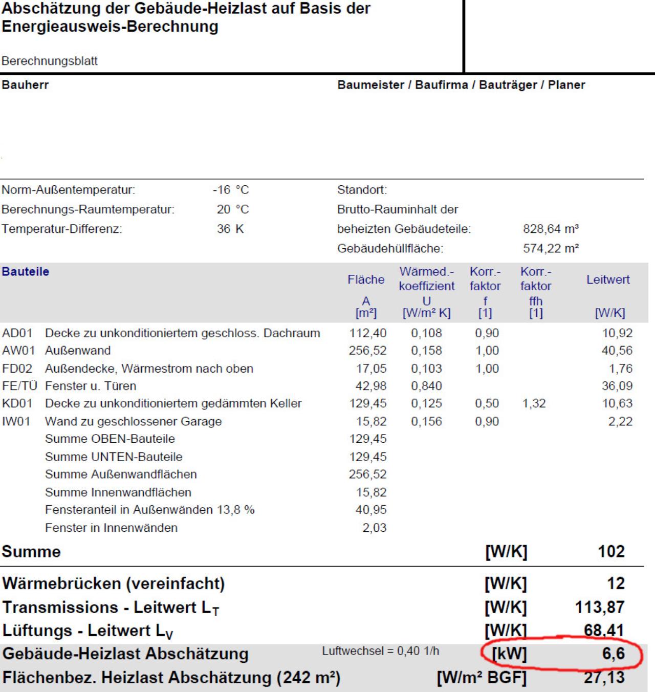

Wir haben diese Woche den Energieausweis für unser Haus erhalten (Abschätzung Gebäudeheizlast 6,6 kW, mit Planungstool komm ich geschätzt auf 6,9 inkl. WW) und hab jetzt mal einen Versuch mit dem Planungstool unternommen.
Erste Frage: Beim Dimensionieren des Kollektors soll ich von diesem Wert ausgehen, oder?

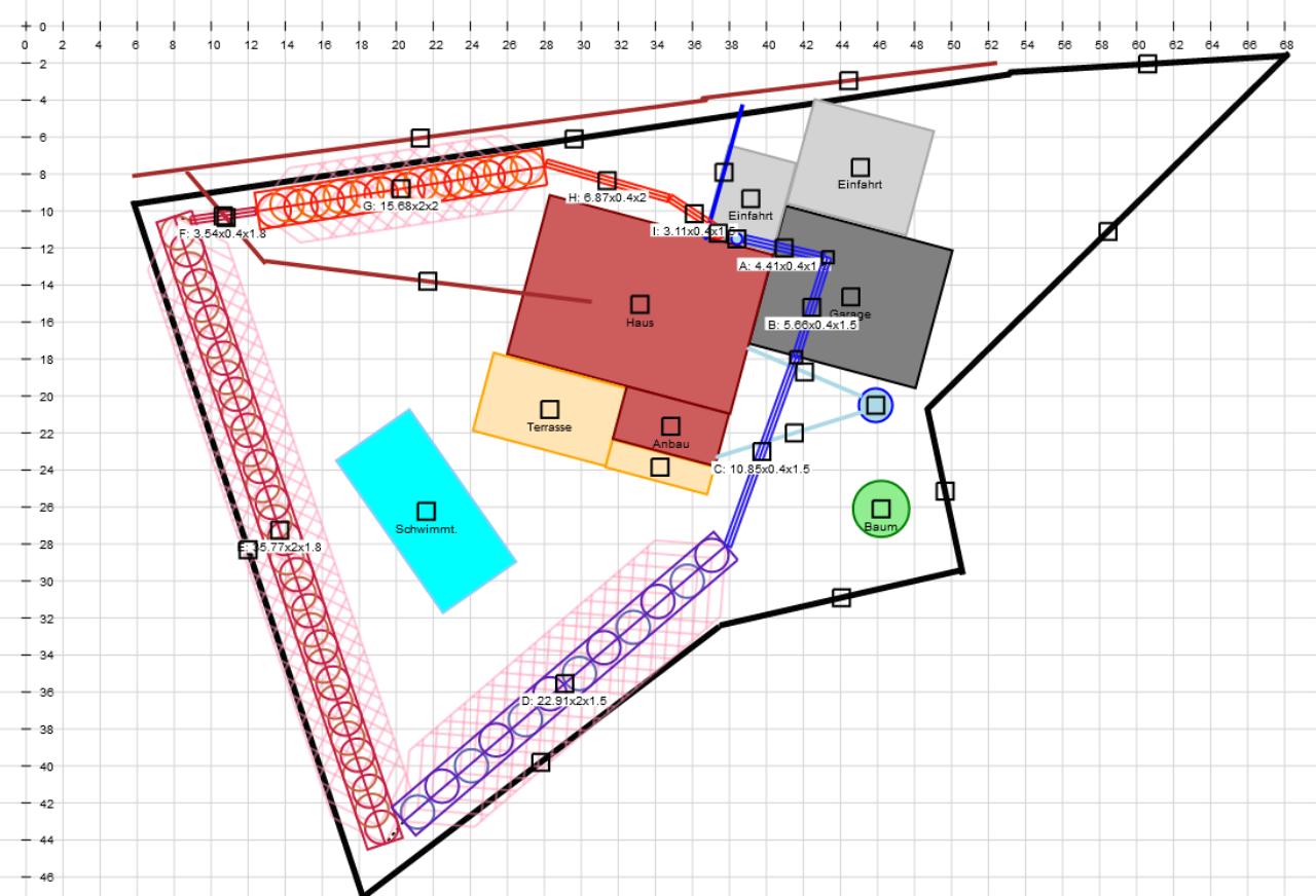

Die Voraussetzungen auf unserem Grundstück:
- Platz ist gottseidank genug vorhanden
- beim Boden bin ich jetzt von worstcase (trockener Sand) ausgegangen, die genaue Bodenbeschaffenheit weiß ich leider noch nicht
- Kanal- (links)und Wasserleitung (rechts) sind noch nicht zu 100% fix
- Gelände fällt Richtung Westen um ca. 3-4m ab, eventuell wird im S und SW-Bereich auf den Grabenkollektor aufgeschüttet.
http://grabenkollektor.waermepumpen-verbrauchsdatenbank.de/trenchplanner.html?id=RK60D869YMYeBYT46t1g
Ich wäre euch für eure Ratschläge, Feedback sehr dankbar.
Korrekt. Außer, du hast eine kwl, dann ist die heizlast niedriger. Steht normalerweise kleingedruckt drunter.
Seaside schrieb: Ich wäre euch für eure Ratschläge, Feedback sehr dankbar.
Planung ist sehr gut.
Bez breite würde ich 1,6m oder gar 1,8 vorschlagen. Da arbeitet sich leichter.
Die von der aufschüttung betroffenen bereiche kannst also höher legen und kannst weniger baggern.
Bez tool: die gräben nicht überschneiden, sonst hast, wenn du so planst, plötzlich zu viel rohr übrig emoji
Seaside schrieb: beim Boden bin ich jetzt von worstcase (trockener Sand) ausgegangen
Und wenn es nicht trockener sand sein wird, wirst du einen x fach überdimensionierten kollektor haben emoji
Fallst du wirklich nicht so viel baggern wolltest, könntest den kalten anfang ein stück gerade ziehen.

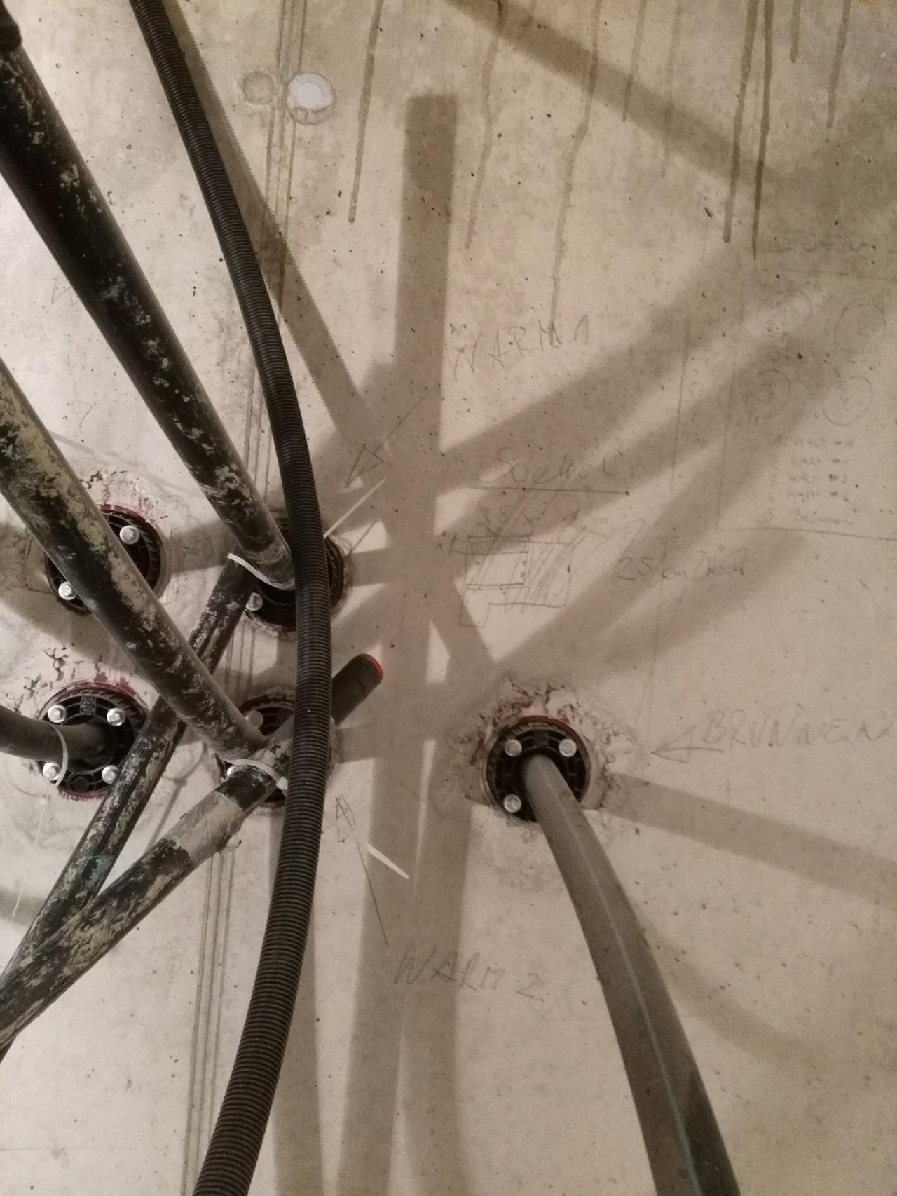

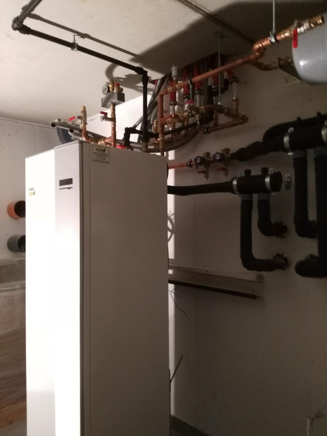

Am einfachsten wäre es wenn du WARM noch ums eck rüberziehst.
Dann kannst nebeneinander reinfahren und die Solerohre kommen an einer Stelle in den Keller rein. Sind nur ein paar Meter und kann leicht in der Baugrube des Kellers verlegt werden....
So schaut meine Kellerwand aus.
Links KALT, Rechts WARM, (der einzelne Rechts ist das Wasser)
2017/20170224195077.jpg

So schauts dann mit WP WP [Wärmepumpe] aus:
2017/20170224325640.jpg
  •  mike82
24.2.2017  (#6)
Aber grundsätzlich würde ich das ganze von der geplanten Position der WP WP [Wärmepumpe] abhängig machen...

mike82 schrieb: Am einfachsten wäre es wenn du WARM noch ums eck rüberziehst.
würde ich nicht machen. so hat's seaside thermisch vollkommen entkoppelt. die paar meter im technikraum machen's nicht aus. wenn, dann nur im positiven sinne. emoji

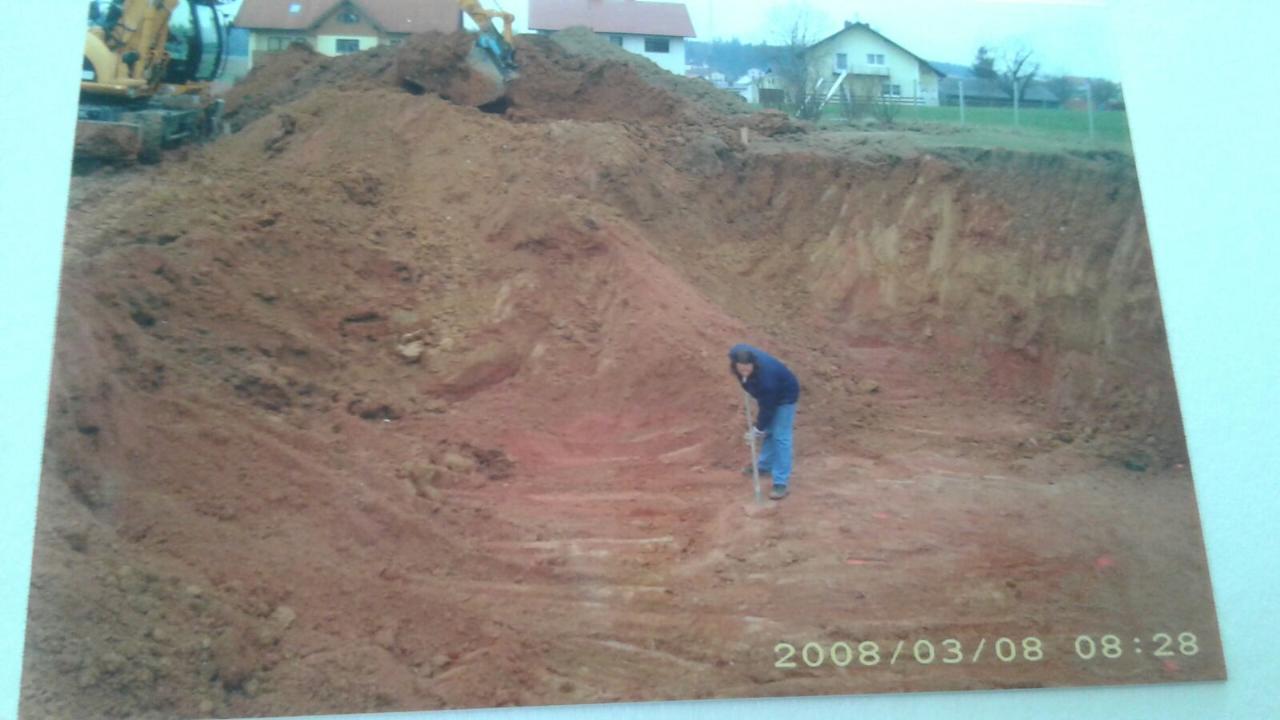

Boden schaut auch nicht nach trockenem Sand aus, hab vom unmittelbaren Nachbar Fotos von ihrem Kelleraushub bekommen
2017/20170507876120.jpg
2017/20170507243563.jpg
Was sagt ihr zum derzeitigen Plan?

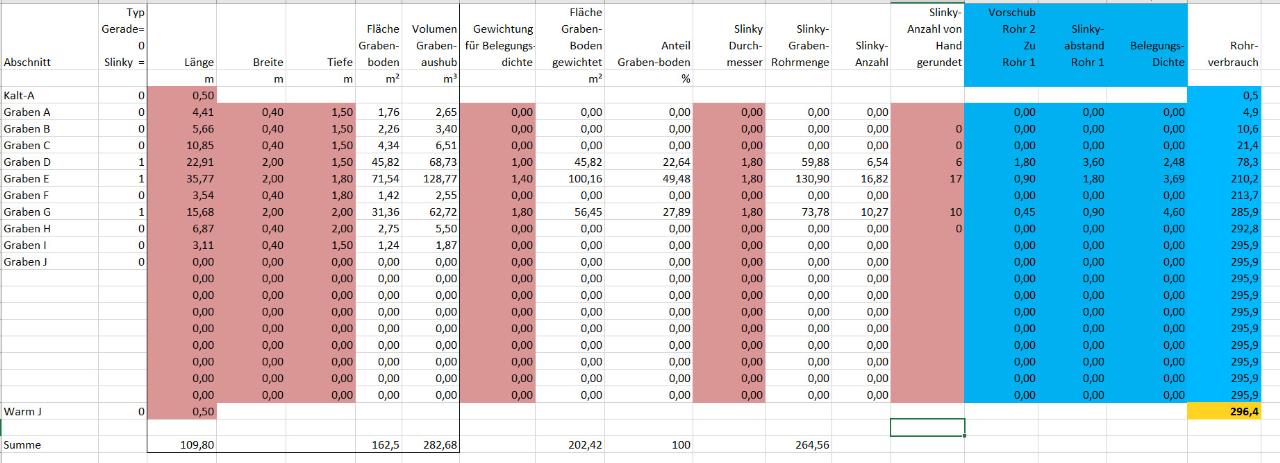

Nach gestrigem Termin mit Installateur hat sich wieder ein kleines bisschen was verändert - Position Wärmepumpe steht jetzt soweit fest - deshalb hab ich jetzt auch das kalte Ende ums Ecke gezogen.
Macht es Sinn in dem Fall Kalt und Warm zu tauschen weil unter Garagenfundament, oder einfach rein ins Schutzrohr und so belassen?
2017/20170527204358.png
http://grabenkollektor.waermepumpen-verbrauchsdatenbank.de/trenchplanner.html?id=RYVQeLZ8RgZRvz2aAfOr
Auch an der Gewichtung und Rohrverteilung hab ich mich mal versucht
2017/20170527931214.jpg
Was haltet ihr davon?
  •  brink
7.6.2017  (#10)
unter garagenfundament - rein in schutzrohr.
schaut gut aus!
viel erfolg!

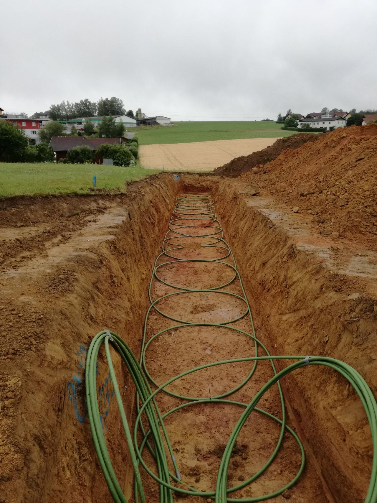

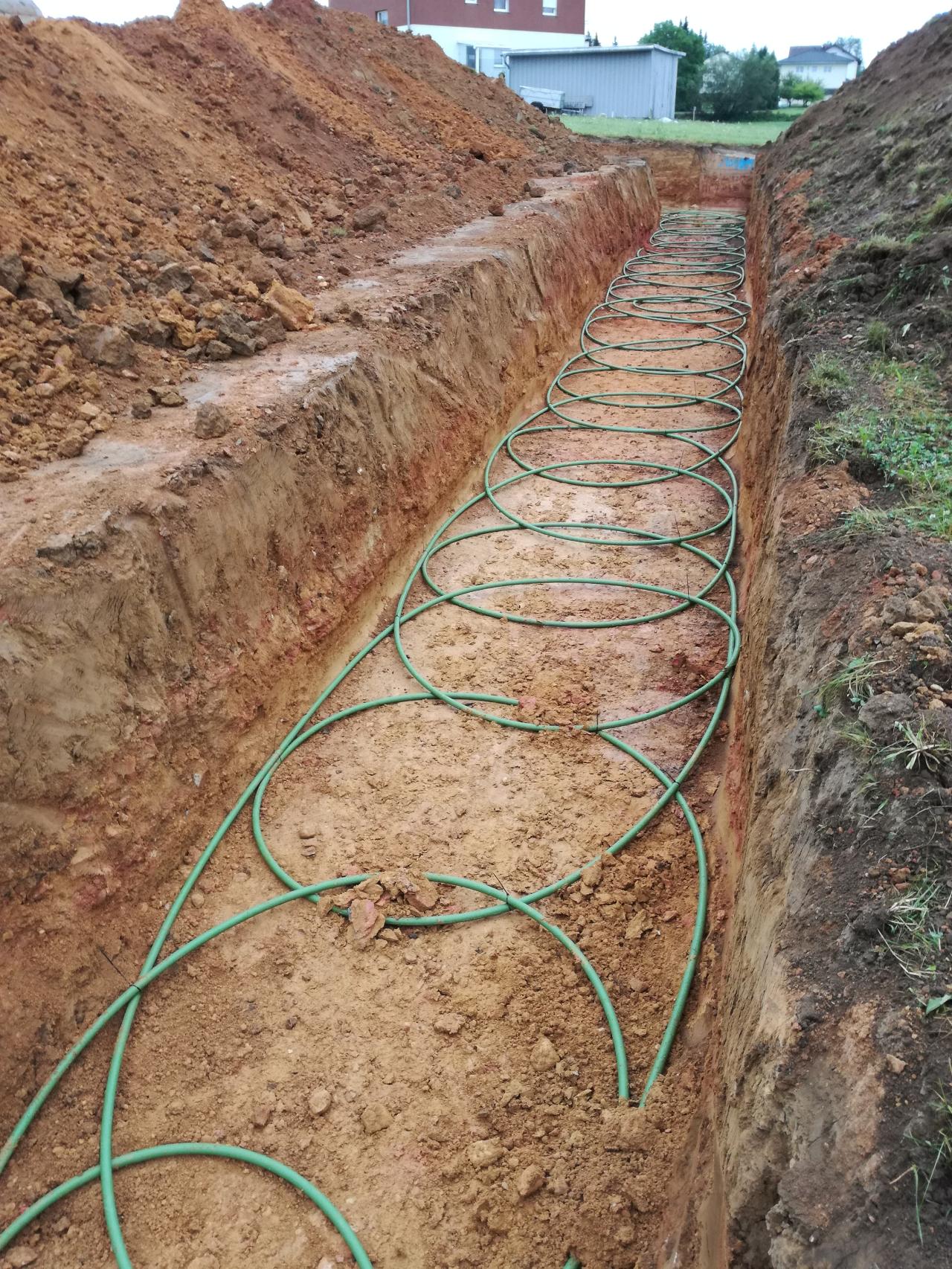

Verlegung Teil 1 - Gestern wurde erfolgreich verlegt! :)
Kurz zur zeitlichen Abfolge:

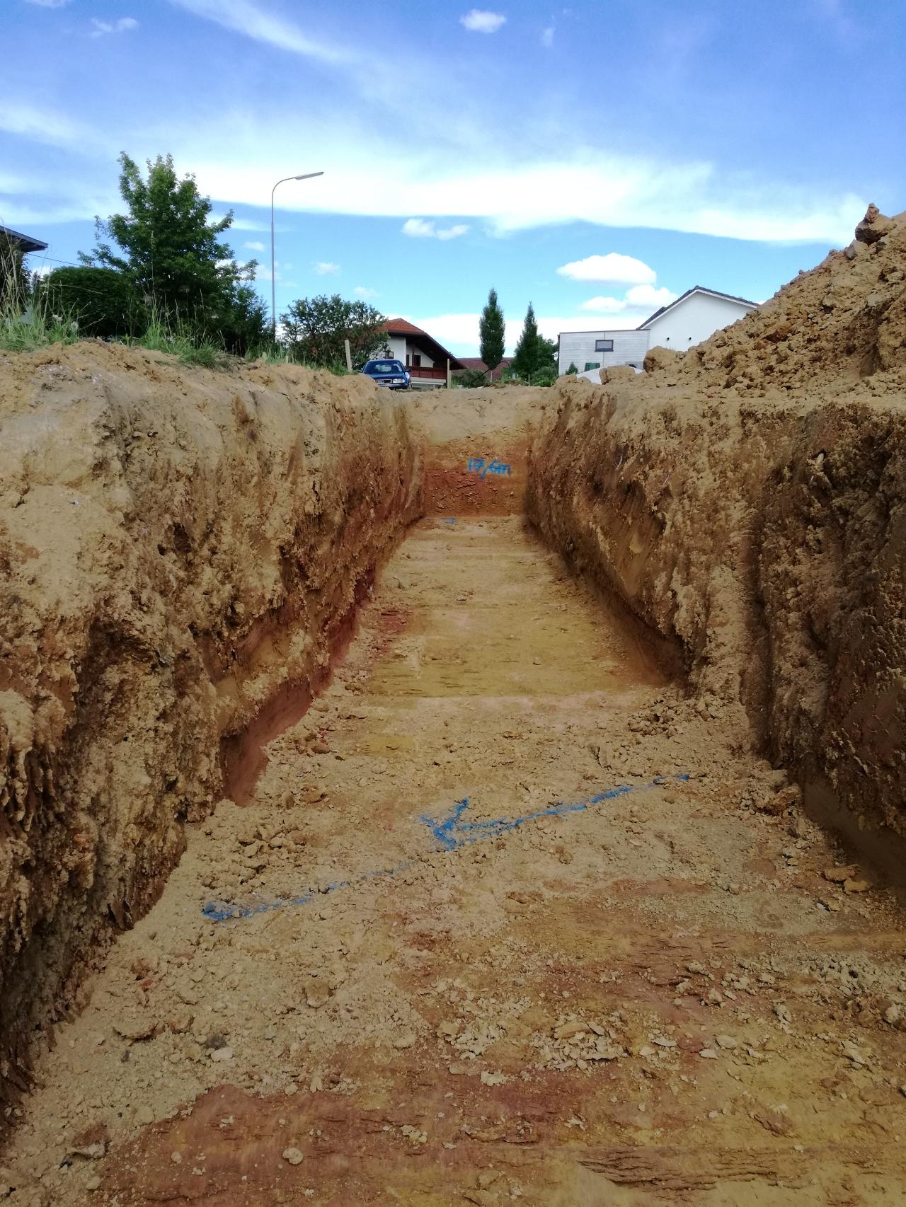

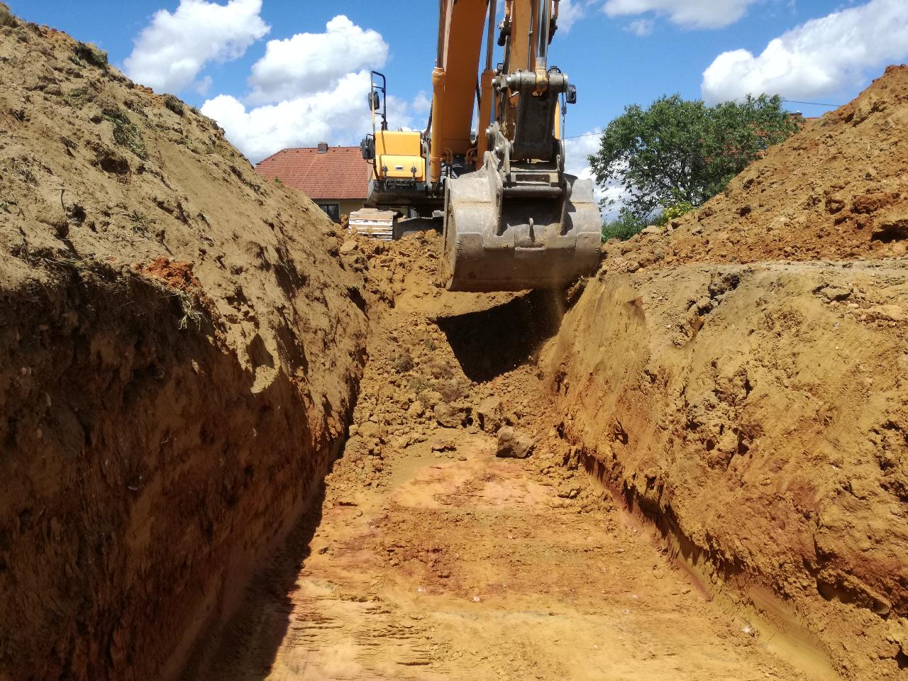

1) Bereits am Freitag war der Bagger auf der Baustelle, zog den Humus auf dem gesamten Grundstück ab, der Kanal wurde bis zur Baugrube verlegt. Dann gings ans Graben des RGK RGK [Ringgrabenkollektor]. Eins vorweg: Meine Überlegungen "wie tief und ob nicht weniger auch reichen würde, weil ja eh aufgeschüttet wird" waren allesamt "fürn Hugo". Der Baggerfahrer hat für die 75m Graben (Tiefe 1,70 - 2 m) insgesamt nur 1 h 45 min gebraucht. Dem Baggerfahrer wars übrigens lieber, nicht mit dem 2m Humuslöffel sondern mit dem normalen breiten Löffel zu Baggern. Ich bin nur im Graben nachgegangen und hab Breite und Tiefe immer wieder mit dem Lattenkreuz kontrolliert.
2017/20170702728429.jpg
Fazit: Wegen Tiefe brauchst eigentlich keine Sekunde überlegen, wennst genug Platz für Aushub hat.
2017/20170702823477.jpg
Hier bei der blauen Markierung quert der Kanal unterhalb des Graben (ca. 30 cm tiefer). Außerdem haben wir gleich beim Kanal verlegen XPS als zusätzlichen Schutz reingegeben.
2) Am Samstag wurde dann verlegt. Um halb 9 wurde noch kurz der Regenschauer abgewartet, um 9 gings dann los. 2 Leute am Rohrbund, 1 legte die Schleifen grob hin, 1 richtete mit Holzlatte auf 1,80 Durchmesser bzw. Rohrvorschub aus und 1 fixierte mit Kabelbinder.
Trotz ein paar Verzögerungen bedingt durch die Gewöhnung an das Material und ein paar voreiliger Schleifenlegungen überm Kanal ;) waren wir um 10:35!!! mit dem Verlegen fertig. Verlegezeit: 1 h 35 min
Danke an unsere Helfer aus dem Forum Mike82 und AuenOoe
Zur Belohnung gabs dann ein Verlegebier!
Ich hab dann nur noch ein paar Stellen mit Kabelbinder fixiert, mit der Schaufel etwas abgegraben wenn der Kollektor nicht schön auflag und das Schutzrohr im Bereich des Kanals angebracht.

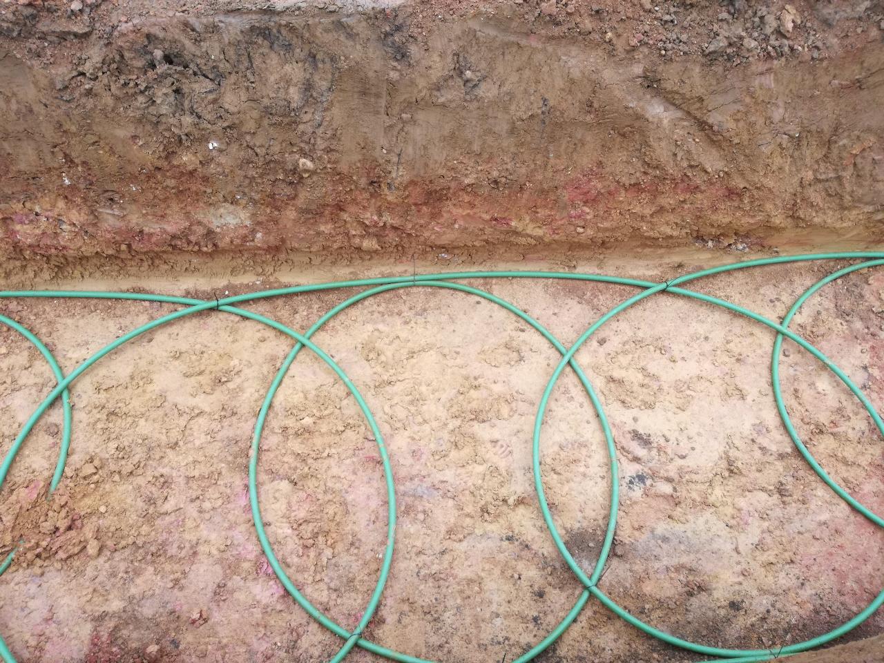

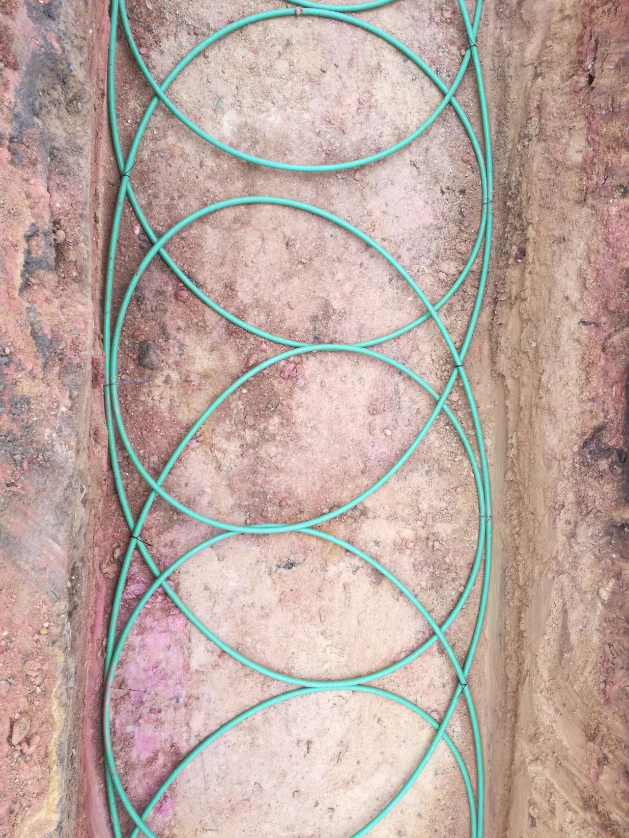

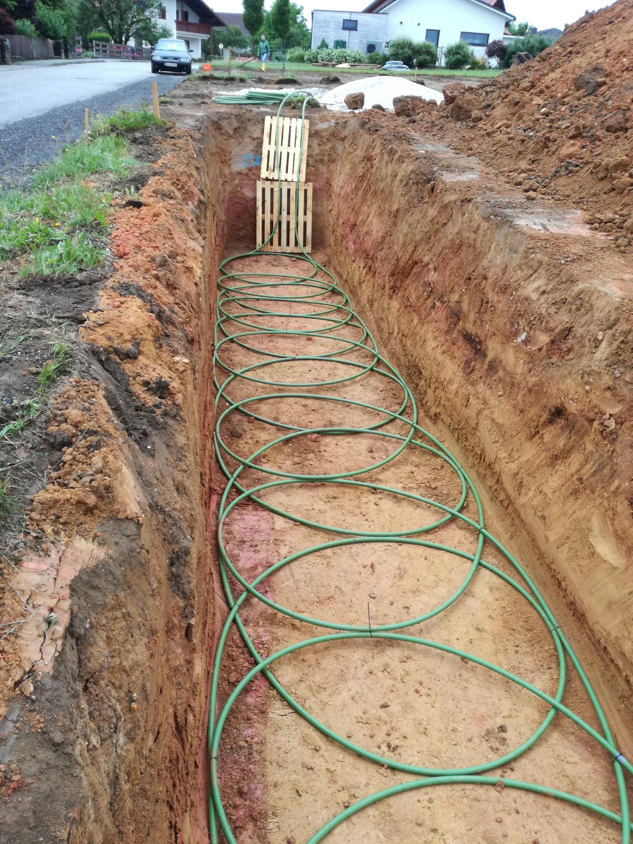

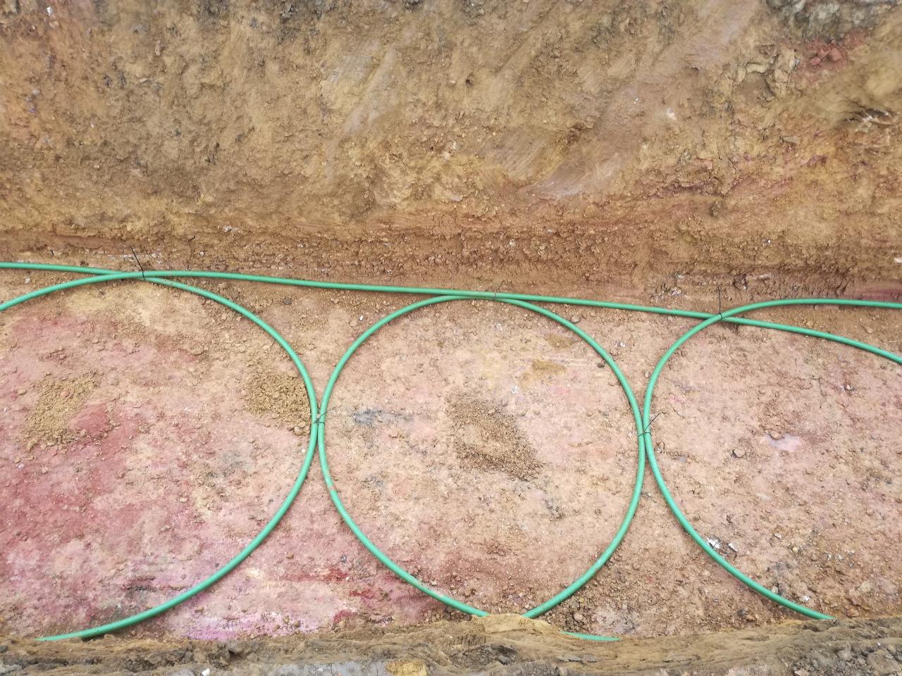

Hier die einzelnen Grabenabschnitte:
2017/20170702964431.jpg
Abschnitt G:
2017/20170702272870.jpg
2017/20170702789523.jpg
Abschnitt H:
2017/20170702742756.jpg
2017/20170702147646.jpg
Abschnitt J:
2017/20170702440036.jpg
2017/20170702571697.jpg

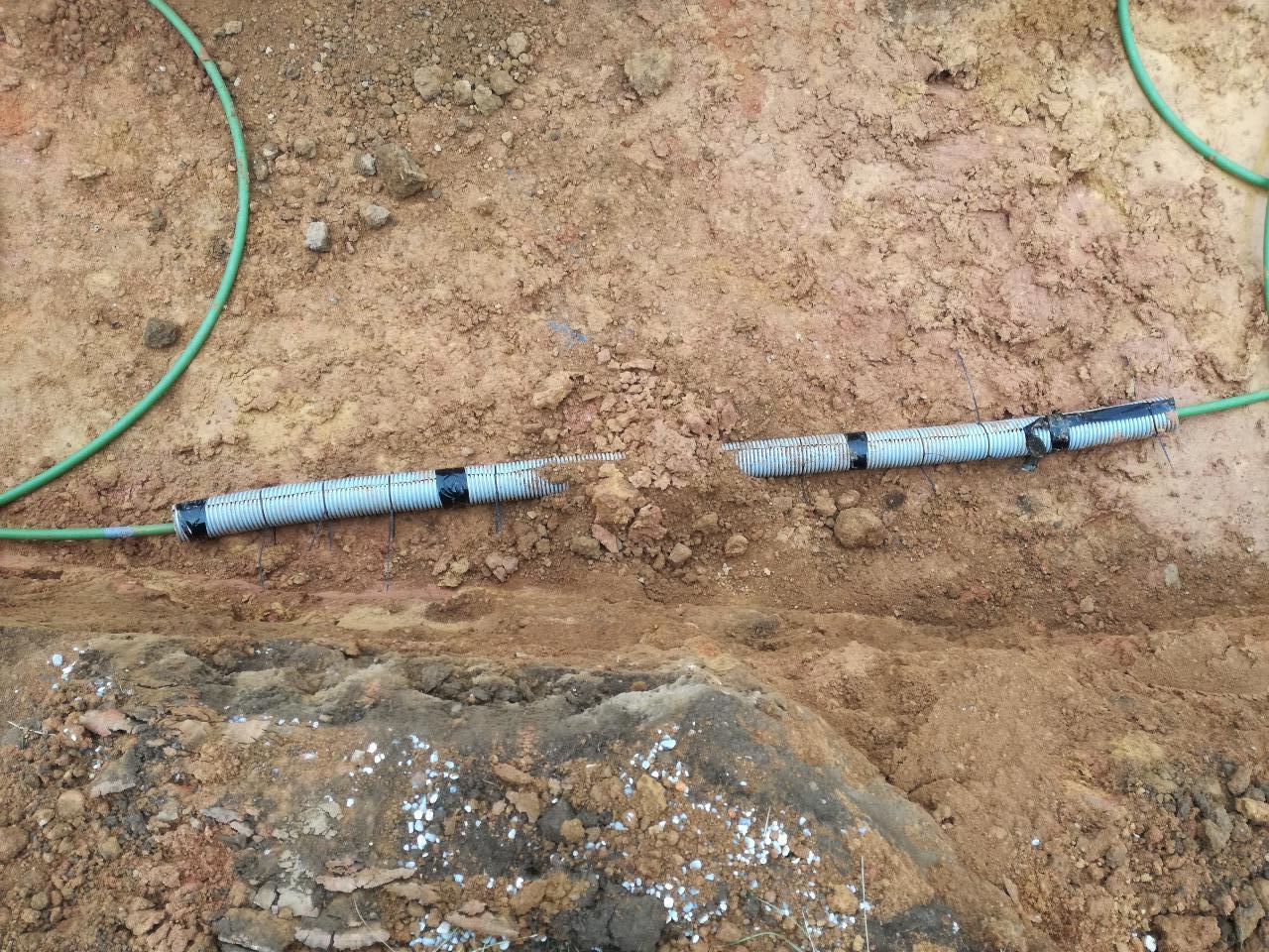

Hast nu a Foto vom Schutzrohr beim Kanal?
  •  Seaside
3.7.2017  (#20)
Ja hab ich :)
Leider war ich beim Foto machen etwas zu schnell und hab nur die eine Seite drauf, beim zweiten Bild sieht man das zweite Rohr im Schutzrohr im Eck noch ein bisschen
Habs aufgeschnitten, Rohr rein und dann mit Kabelbinder fixiert bzw. zugeklebt.
