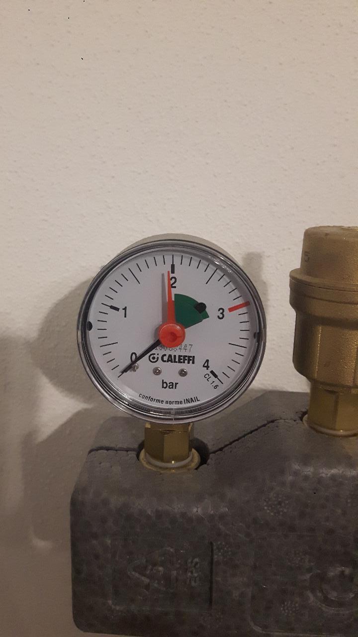

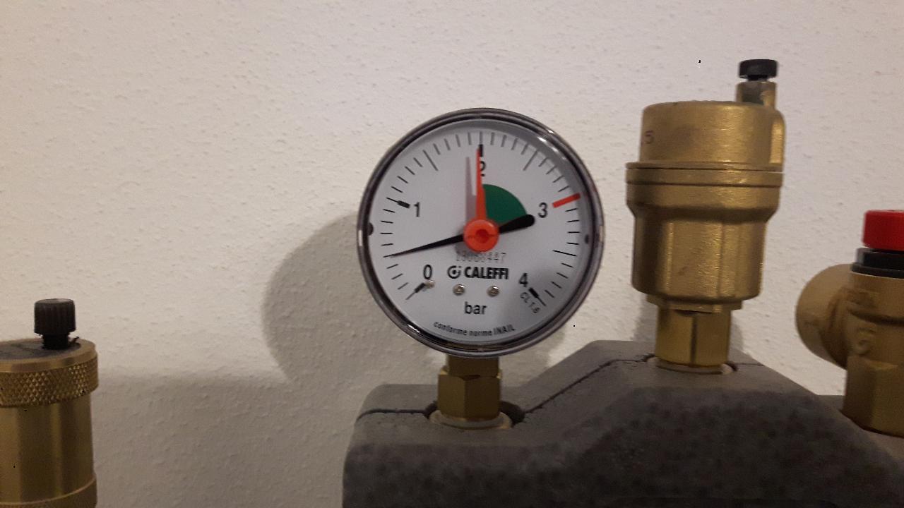

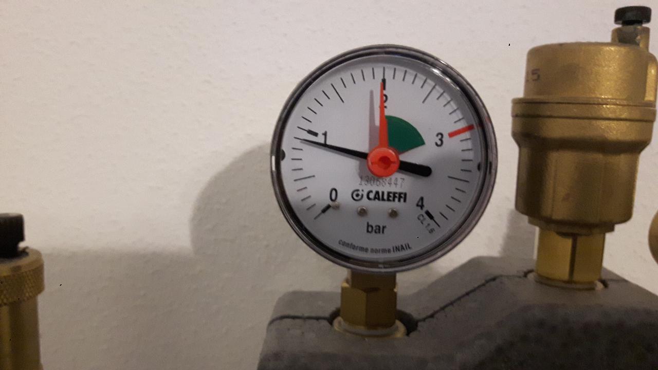

Woran können diese Unterschiede liegen? (Schwarzer Zeiger)
Wasser zum duschen zwar warm aber nicht ganz so heiss stellbar wie sonst.
War ganz zu Beginn als wir ins Haus zogen schon mal unter 1 bar (letzten Winter). Dann hat Installateur irgendwo im technikraum Wasser abgelassen mit mobilem gartenschlauch und dann hats gepasst. Bis jetzt auf einmal wieder.
Er meinte damals Druck sollte immer so ca gute 1,5 bar haben.
Aber momentan steigt er nie über 1 und war auch schon unten auf 0,2.
War auch mal ein blitzzeichen und ein Bogenzeichen mit tropfen am Display zu sehen.
Temperatur im Haus aber gleichbleibend.
Danfoss-Lwp mit 300l Boiler und komplett fbh im ganzen Haus.
Woran kann das liegen.
Schlimm?

Ausgleichsbehälter entweder defekt, oder gar nicht offen.
Bin ich eh richtig in der Annahme, dass es um den Heizungsdruck handelt? Bei uns geht die WP WP [Wärmepumpe] auf Störung, wenn der Druck unter 0,7 geht.

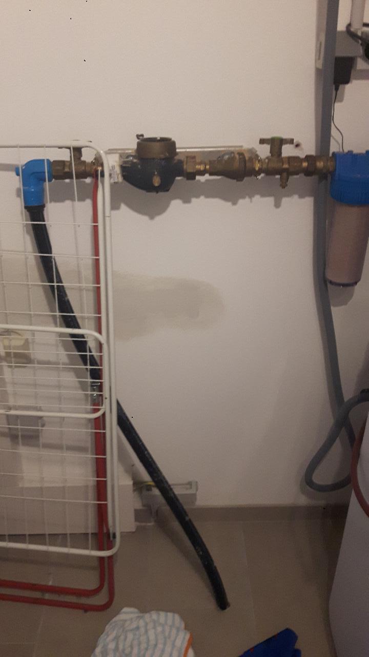

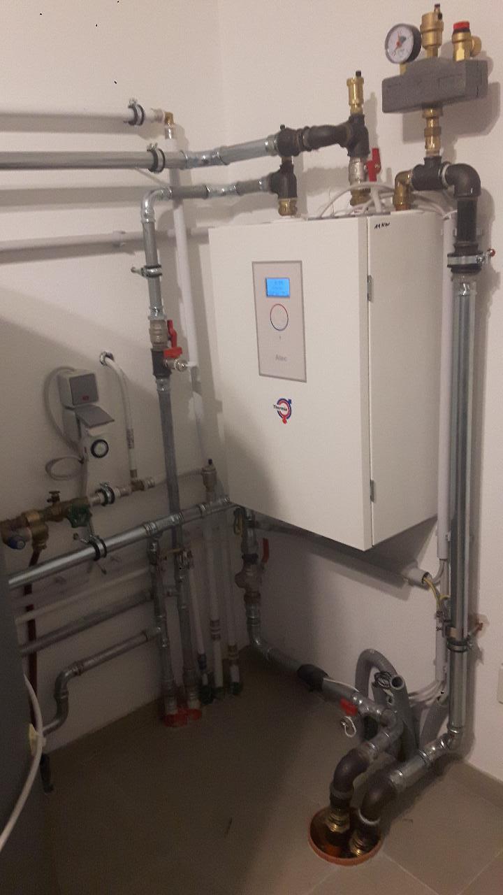

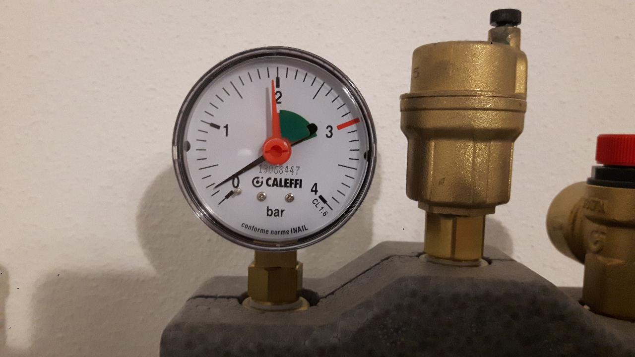

Keine Ahnung ob das der heizungsdruck ist 😞
So sieht das alles aus.
Mittlerweile wieder auf knapp 1 bar eingependelt.
Komisch aber das zusatzheizung mit Blitz 2 zugeschaltet war - hatten da in der früh nur minus 3 Grad 😯

Bei uns wäre schon längst eine Fehlermeldung bei 0 bar Heizungsdruck. Die WP WP [Wärmepumpe] würde da gar nicht mehr starten.
Läuft die WP WP [Wärmepumpe] überhaupt? Vielleicht heizt eh nur mehr der Heizstab?

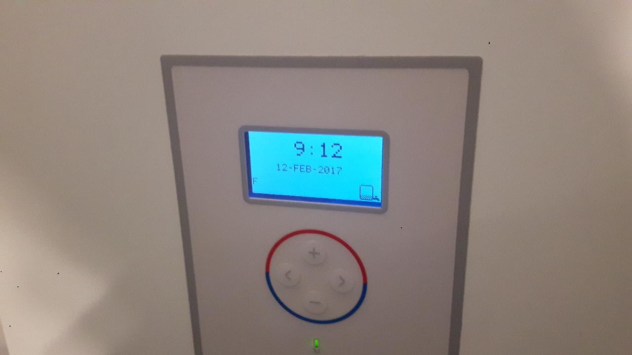

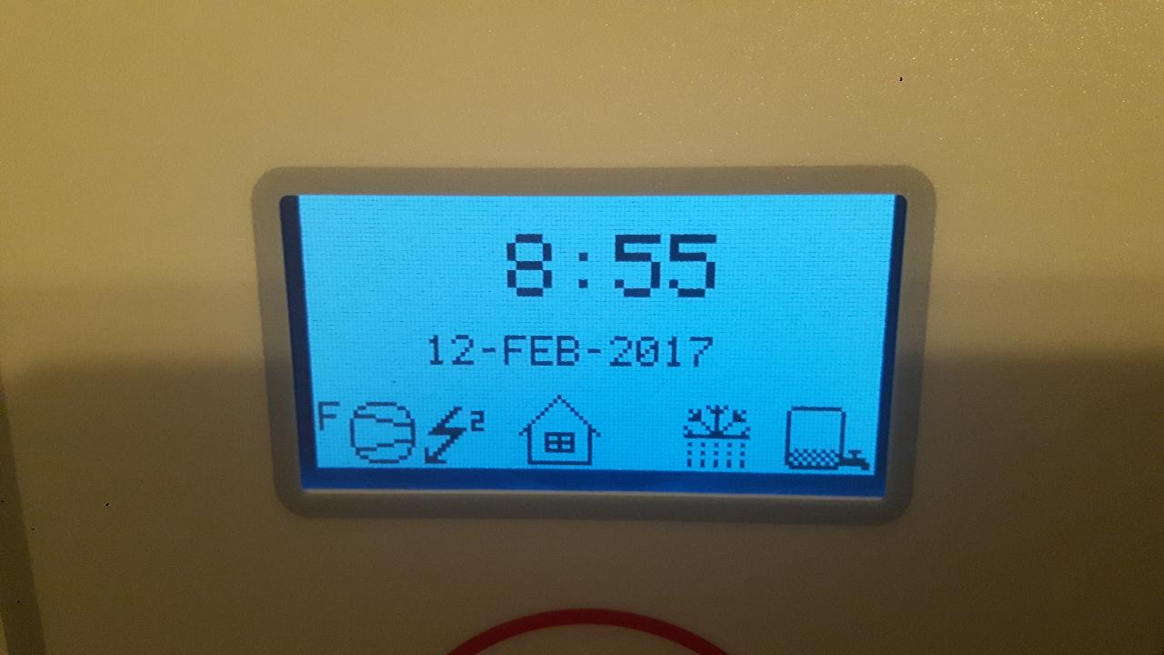

  •  altehuette
12.2.2017  (#8)

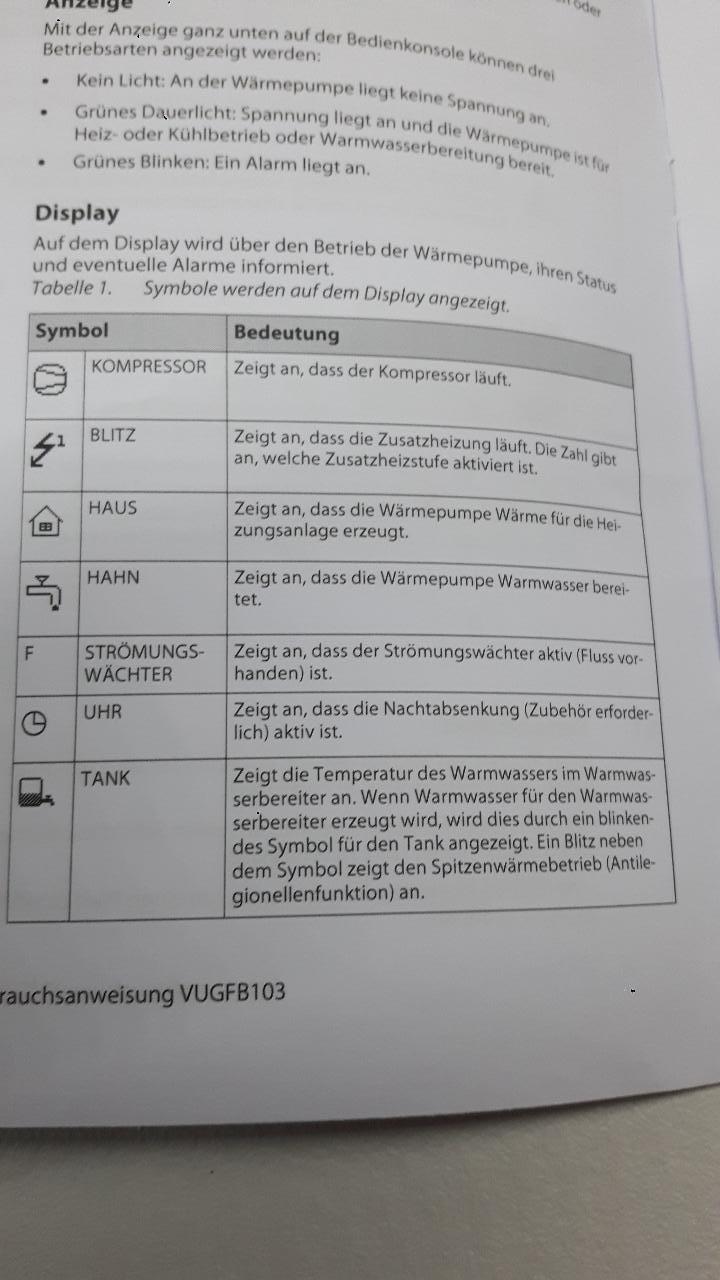

Den Symbol nach dürfte die WP WP [Wärmepumpe] laufen! (1. Foto der Fotoserie von 11:16) Aber am letzten Foto ist nur das Datum und die Uhrzeit, und auch das "F" links, wie es auch am 1. Foto zum sehen ist! Könnte das "F" Fehler heißen? Schau nach, ob irgendwo in der Beschreibung das "F" beschrieben ist!

2017/20170212940868.jpg
F = Strömungswächter
2017/20170212878451.jpg
Restlichen Symbole
Bzw macht man wirklich Service bei lwp?
2017/20170212402663.jpg
  •  altehuette
12.2.2017  (#11)
stecri schrieb: F = Strömungswächter
Aha, nix mit Fehler zu tun!

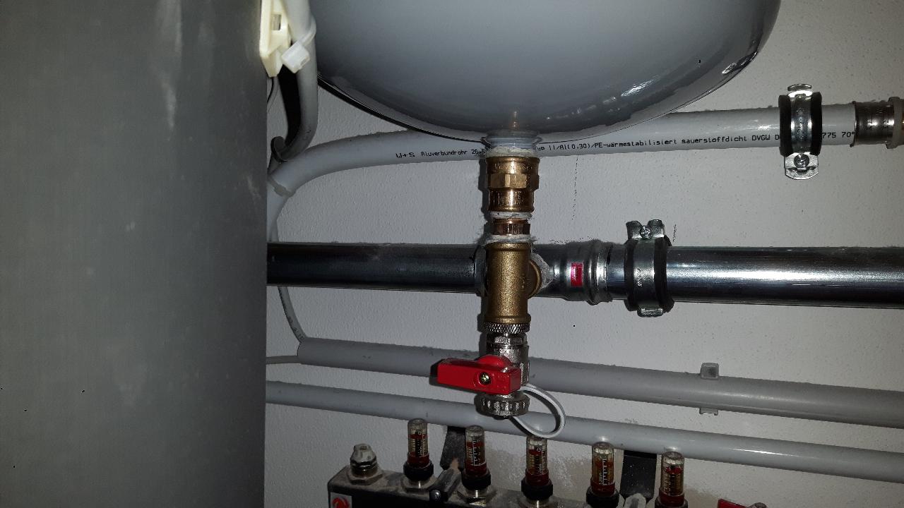

  •  altehuette
12.2.2017  (#12)

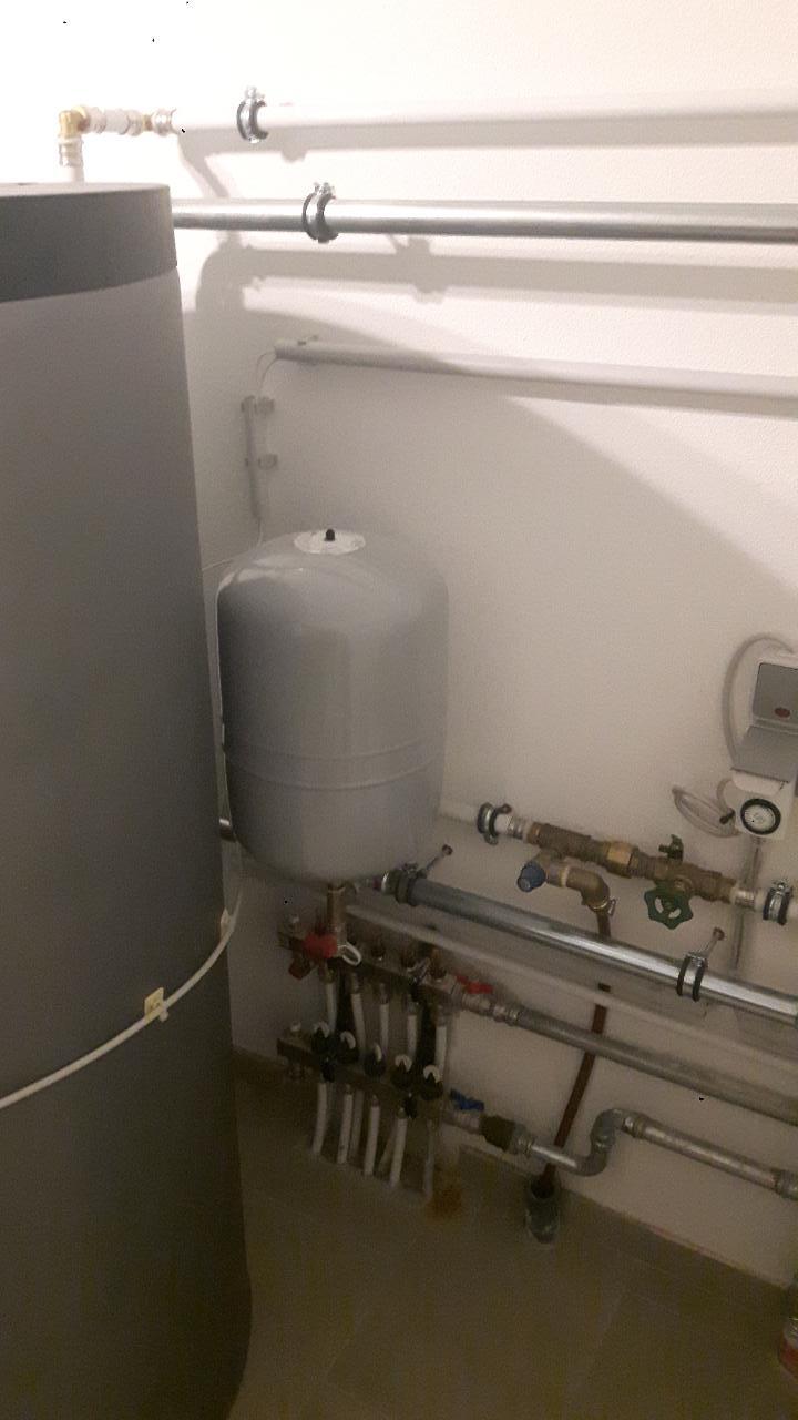

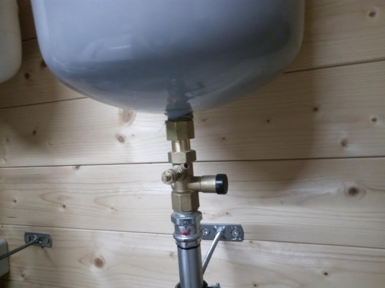

das 3. Foto von der Fotoserie 11:16 zeigt das Ausgleichsgefäß. Das runde Ding hinter dem Boiler(?). Und gleich unterm Ausgleichsgefäß müsste eine Absperrmöglichkeit bestehen. Vielleicht ist Diese noch zu! Diese Absperrmöglichkeit gehört für den Fall, dass das Ausgleichsgefäß getauscht werden kann, sollte es defekt sein.

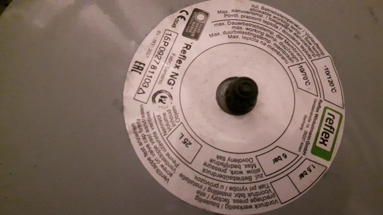

Oben am Ausgleichsbehälter ist die Luftventilkappe, die darf natürlich nicht offen sein! Hast einen Luftdruckprüfer für Autoreifen? Mit dem könntest du den Vordruck da kontrollieren auf der Kappe! Kann aber gar nicht sagen, wie hoch da der Druck sein muss, schätze auch um die 1,5 bar. Ist aber nur eine Vermutung meinerseits!

2017/20170212757089.jpg
Das ist der Mal
Und das Ventil (1,5 bar steht drauf )

  •  altehuette
12.2.2017  (#16)
Danke für das Foto, aber wie ich da sehe, ist das nur eine Möglichkeit zum Befüllen, nicht zum absperren! Sehe da kein weiteres Absperrventil nur für das Ausgleichsgefäß! Muss unseres anschauen genauer!
Genau erraten mit dem Vordruck von 1,5 bar!
2017/20170212301869.jpg
So schaut es bei mir aus! Die Befüllmöglichkeit für FBH FBH [Fußbodenheizung] ist bei mir wo anders. Hinter der schwarzen Kappe ist die Absperrmöglichkeit für den Behälter. Der war halt irrtümlich noch zu.

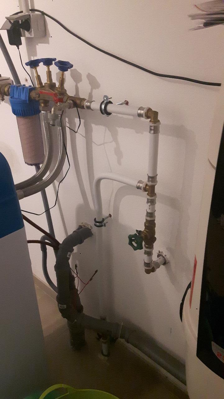

Wasser reingefüllt hat er irgendwo damals unten rechts bei Bild 2 von 11:16.nur weiss ich nimmer wo.

Er soll den Vordruck prüfen, denn, wenn dauernd so Schwankungen sind, liegt es am Ausgleichsbehälter, (hoffentlich nicht an einer undichten FBH FBH [Fußbodenheizung]) emoji

Bei uns ist der Füllschlauch immer angeschlossen, weiß schon, dürfte nicht sein, aber hat eh beidseitig eine Abdrehmöglichkeit. Denn, wenn der Schlauch immer frisch angeschlossen wird beim nachfüllen, kommt dann immer wieder beim Füllen Luft ins System dazu, die im Schlauch ist, und reingedrückt wird, wenn das Wasser aufgedreht wird.
  •  altehuette
12.2.2017  (#21)
stecri schrieb: Wo gefüllt gehört hast gesehen?
Am 2. Foto unten der rote kleine Hahn!
