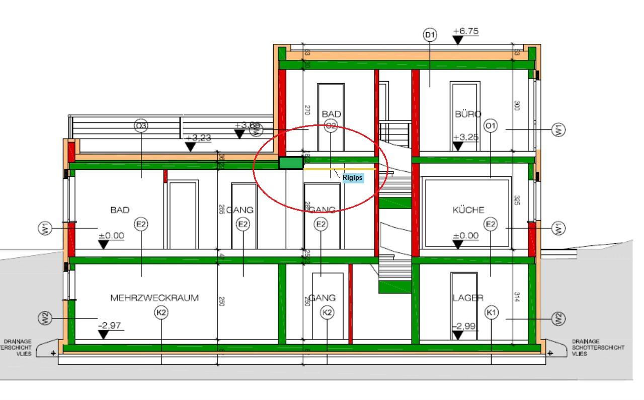

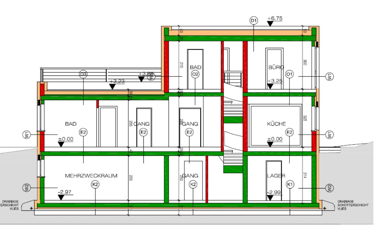

Noch eine wichtige Sache, welche mir erst beim letzten Gespräch mit dem Baumeister bewusst wurde: Im Haus gibt es einen Deckensprung, weil wir wollten, dass man auch vom OG eben auf die Terasse gehen kann, das war bewusst so geplant.
Nachdem die Verrohrung der KWL KWL [Kontrollierte Wohnraumlüftung] in der Betondecke sein wird, müssen die Rohre diesen Deckensprung "mitmachen". Grundsätzlich werden die Rohre sowieso gebogen bzw. zu den Auslass- und Ansaugöffnungen geführt, verlaufen also sowieso nicht nur gerade - nun würden diese Rohre aber auch einen "Sprung" in der Höhe machen.
Da bin ich mir gerade sehr unsicher, ob das bezüglich KWL KWL [Kontrollierte Wohnraumlüftung] ein Problem sein könnte.
Ich werde dazu auch noch den vorgesehen Installateur kontaktieren und ev. kann dieser dann gleich direkt bei KNV nachfragen...möchte aber auch um eure Meinung dazu fragen.
Zur Erklärung: Der nicht überbaute Bereich wo im OG die Terrasse ist hat eine niedrigere Raumhöhe, daher der Deckensprung.
Alternative wäre, vom OG doch 2 Stufen nach draußen auf die Terrasse zu machen und dadurch den Deckensprung zu vermeiden und halt auf den ebenen Zugang auf die Terrasse zu verzichten.

querty schrieb: Nachdem die Verrohrung der KWL KWL [Kontrollierte Wohnraumlüftung] in der Betondecke sein wird, müssen die Rohre diesen Deckensprung "mitmachen"
Evt. eine ganz einfache Möglichkeit:
Den Bereich des Deckensprunges nicht nur 25 cm breit (Wandstärke OG) machen, sondern z.B. 50 oder 75 cm, dann geht sich das schon aus ... und nur in dem Raum, in dem du die Leitungen führst. Dann könnte man z.B noch mit einer abgehängten Decke bis zur raumabschliessenden Wand die Deckenuntersicht eben machen, wenn du den Deckensprung mitten im Raum nicht sehen willst.

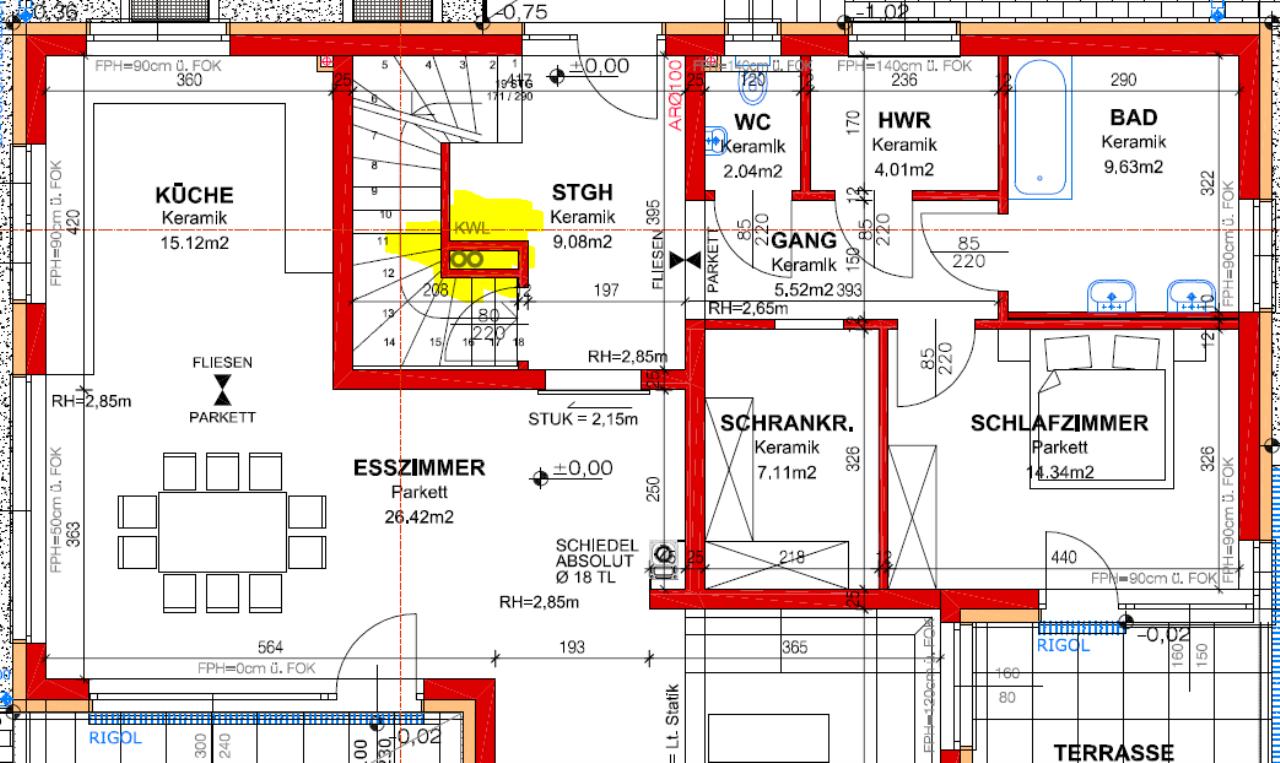

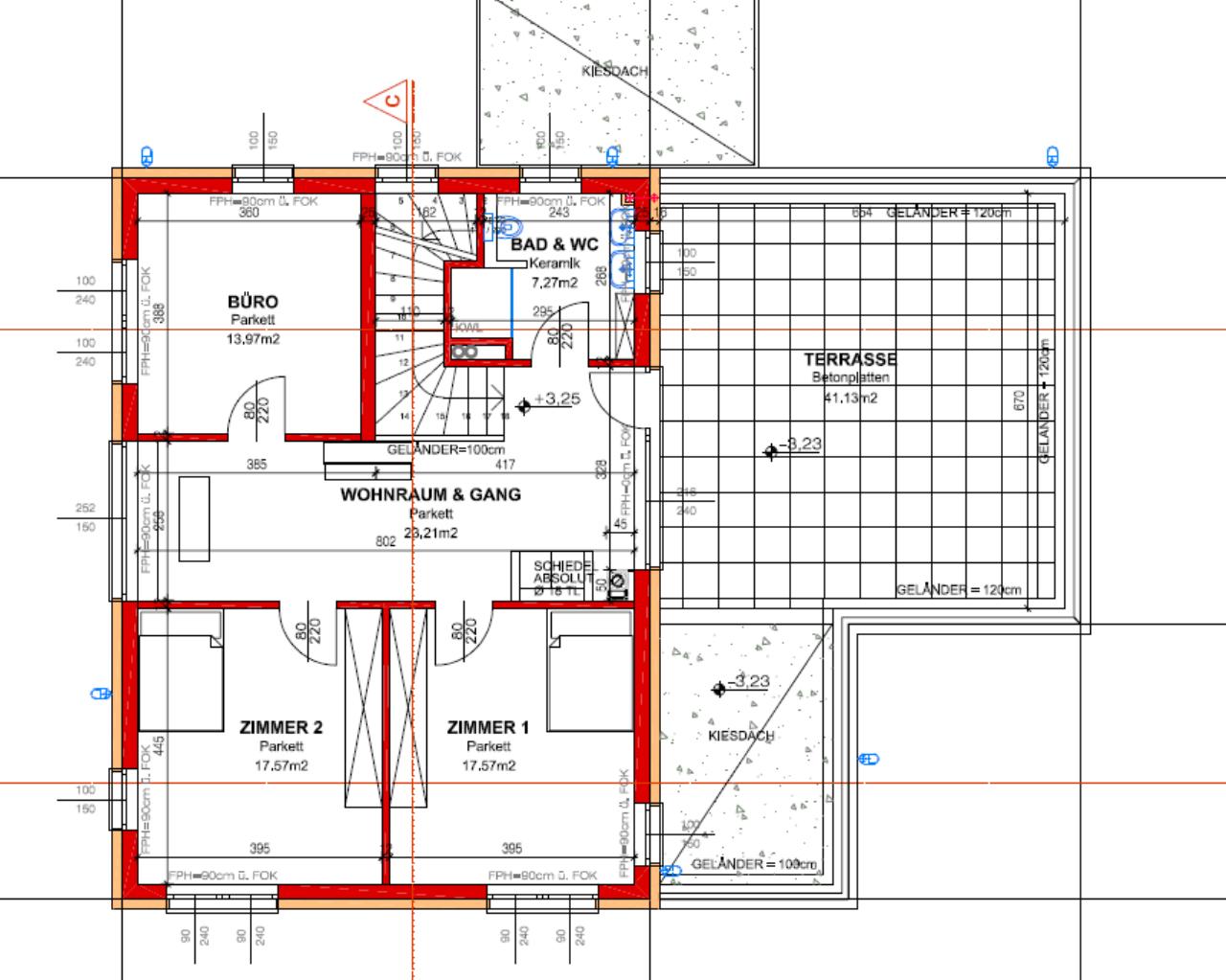

Ja, das müsste man sich überlegen, ob das gut geht. Die KWL KWL [Kontrollierte Wohnraumlüftung] Verrohrung ins OG soll im Eingangsbereich in der Garderobe geführt werden. Der Bereich mit der niedrigeren Decke wäre der Bereich in Richtung WC, Schrankraum, HWR, Schlafzimmer + Bad.
Direkt nach dem Eingang wäre die Raumhöhe 2.85cm und da hätte man dann halt mitten durch den Vorraum die Abhängung.

  •  ap99
23.4.2017  (#9)
Dann würde ich die "Verbreiterung" des Deckensprungs nur im Stiegenhaus machen --> den Verteiler evt. ober der abgehängten Decke integrieren (falls die abgehängte Höhe nicht reicht (wird wohl nicht reichen), einfach eine Aussparung machen und in die Rigipsdecke den Revisionsdeckel bündig integrieren)
