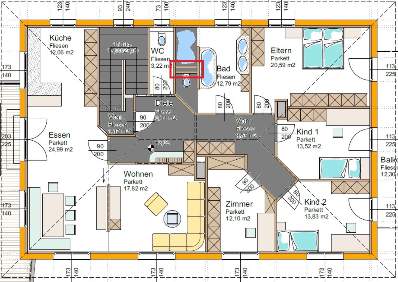

Hier der Plan vom OG:
2017/20170131810861.jpg
Könnte man das Lüftungsgerät im rot markierten Bereich unterbringen? Der Zwischenraum kann noch größer ausgeführt werden.
Den grau markierten Bereich könnte man m.E. noch genügend abhängen. (Raumhöhe Bodenbelag bis Decke = 2,65)
Zuluft evtl. über Fußboden, Abluft übers Dach? Der FB Aufbau hat in diesem Bereich 17cm Ausgleichsschüttung.
Weitere Bedenken habe ich wegen Geräusche.

Tschortsch schrieb: Könnte man das Lüftungsgerät im rot markierten Bereich unterbringen? Der Zwischenraum kann noch größer ausgeführt werden.
Nö. wie willst Du zwischen Dusche und Klo das Gerät einbauen und warten?
Aber der 3,22m² große WC-Schlauch bietet bei Umgestaltung der Nassgruppe sicher Reserven. Am Einfachsten wärs, den Eltern das WC im Bad wegzunehmen (Eau de Kack is im Bad eh kein Genuss) und dort die KWL KWL [Kontrollierte Wohnraumlüftung] einzubauen. Bei Geräuschen seh ich nicht so sehr das Problem, es grenzt nicht direkt an Schlafräume an. Luftführung am Gang in abgehängter Decke wäre interessant ... hast Du Reserven bei der Raumhöhe? Oder im Dachraum ... da muss man halt supersauber mit den Anschlüssen der luftdichten ebene arbeiten und verstärkt dämmen.
Frischluft kommt woher? Bloss nicht vom Dach, da ziehst Du Dir im Sommer die heiße Luft in den Wohnraum.

2moose schrieb: wie willst Du zwischen Dusche und Klo das Gerät einbauen und warten?
Dachte an so etwas wie ein Verteilerschrank, ähnlich wie bei der FBH FBH [Fußbodenheizung], über dem WC. Der Zwischenraum kann wie gesagt auch vergrößert werden, schätze 0,5x1,0m wären schon drinnen.
WC Schlauch umgestalten wäre auch möglich. Wollten halt ursprünglich ein Fenster im WC haben. Da war aber KWL KWL [Kontrollierte Wohnraumlüftung] noch kein Thema.

Tschortsch schrieb: Dachte an so etwas wie ein Verteilerschrank, ähnlich wie bei der FBH FBH [Fußbodenheizung], über dem WC. Der Zwischenraum kann wie gesagt auch vergrößert werden, schätze 0,5x1,0m wären schon drinnen.
Gehtn wirds wohl ... aber irgendwer wird sich irgendwann dabei ärgern emoji Mögliche Abmessungen https://www.drexel-weiss.at/produkte-und-loesungen/einfamilienhaus/aerosilent-stratos/

Tschortsch schrieb: Wollten halt ursprünglich ein Fenster im WC haben. Da war aber KWL KWL [Kontrollierte Wohnraumlüftung] noch kein Thema.
Kann ich nachvollziehen ... ich mags auch, wenn ich nach dem Geschäft das Fenster aufmachen kann um dem Nächsten eine raureifüberzogene Brille zu hinterlassen emoji
Im Elternbad WC und Dusche tauschen, Schlauch-WC in der Hälfte abtrennen und dahinter die KWL KWL [Kontrollierte Wohnraumlüftung]. Zugang über WC Elternbad (da musst wenigstens ned über die Muschel) oder Revisionstüre im Stiegenhaus beim Podest ... da hättest beim Filterwechsel eine optimale Arbeitshöhe, brauchst Di ned bücken ... und allfällige Techniker müssen ned im Bad rumwuseln.

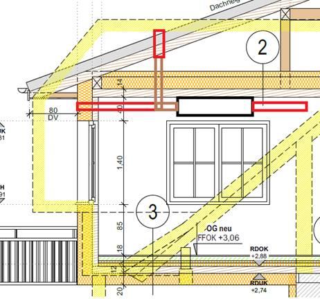

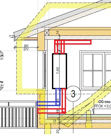

Zuletzt wollte ich das Deckengerät im WC installieren. Dabei wäre ich mit der Außen-/Fortluft aber unmittelbar unter der Dachuntersicht. Weshalb wir die Fortluft übers Dach machen sollte/müsste - wegen Vereisungsgefahr (nach meinem Verständnis).
2017/20171024574313.jpg

Und zwar, könnten wir dem Gerät etwas Platz im Bad in der Ecke bei der Außenwand opfern. Dann könnten wir mit der Außen- u. Fortluft in Bodennähe durch die Wand nach außen fahren.
Somit sollte genügend Abstand zur Dachuntersicht sein und wir müssen das Dach nicht wieder aufmachen, Abdichten, etc.
2017/20171024178031.png
Außen hätte ich dann ein sogenanntes Kombi-Wetterschutzgitter (=Außen und Fortluft in einer Abdeckung) gemacht.
Was haltet ihr von den Dingern?
Beim Lüftungsgerät hab ich jetzt mal das Wernig G90-200 ins Auge gefasst.
Vielleicht kennt das hier jemand bzw. könnt ihr mir auch noch andere empfehlen.
Es sollte halt nicht allzu groß sein bzw. für den jeweiligen Einbau geeignet sein.

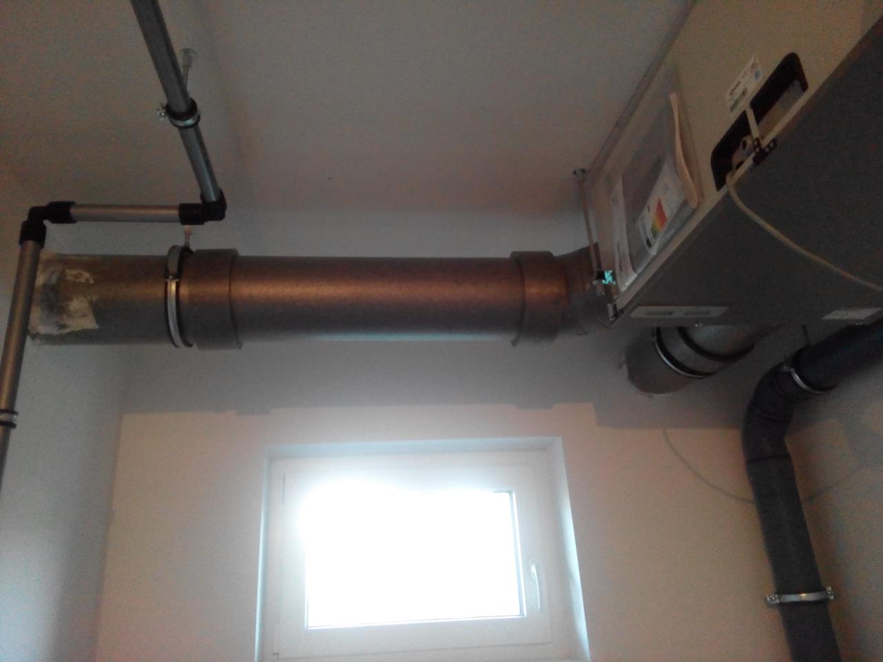

Ich selbst hab beim Neubau das Wernig G90-200 als Deckengerät mit Anschluss von Isorohren.
Hab aber auch nur 1 Bogen in der Leitungsführung und vor der Gerätemontage die Leitung nach draussen gleich in die richtige Achse/Höhe ausgemessen montiert.

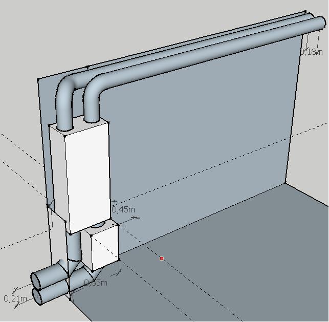

Hab mal versucht dazustellen wie ich mir das mit der Rohrführung und dem Lüftungsgerät vorgestellt habe.
2017/20171108620060.png
Der untere Kasten sollte eine Filterbox darstellen.
