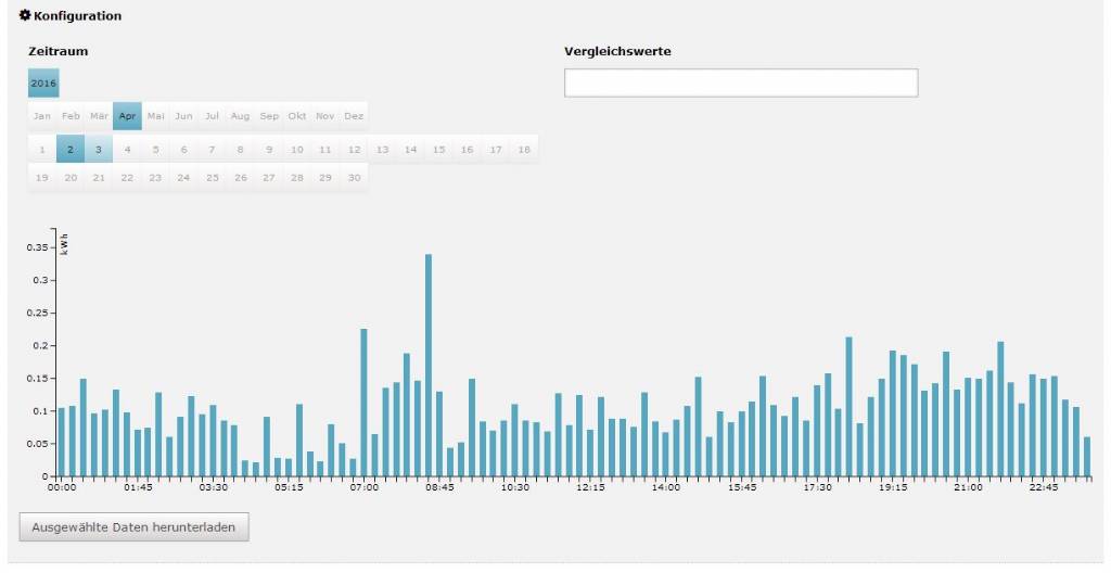

für alle paranoia-junkies:
hier ein paar stromdaten von mir. ich laß die hosen für euch runter. auch wenn ihr jetzt natürlich seht was ich gestern so gemacht habe, welches fernsehprogramm ich geschaut habe und welches die günstigsten zeiten wären unser haus auszurauben...
2016/20160403987956.JPG

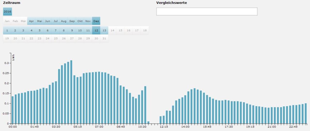

und hier zieh ich auch noch das hemd aus, mein wp-zähler...
2017/20170129784441.jpg
oh, verdammt!!!
jetzt weißt du ja daß ich eine modulierende wp habe!
bitte bitte nicht weitersagen...

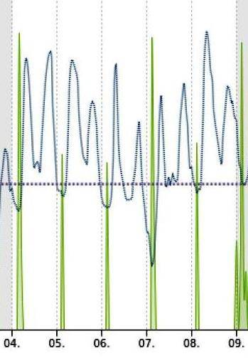

und hier worum es wirklich geht:
2016/20160621117946.JPG
so sieht die perfekte koppelung von verbrauchs- an lieferprofil aus - ein auszug aus meiner stromrechnung. oben der variable tarif der 24h im voraus bekannt ist, unten mein strombezug...
du siehst wo der mittelwert der blauen strompreiskurve liegt?
du siehst die gepunktete linie? das habe ich daraus gemacht.
gott ist geiz geil!!!
ich mach mir damit meinen eigenen strompreis, der 30-40 prozent unter dem mittelpreis liegen kann...
aber viel schöner als die gesparten euros finde ich daß dieses modell von aWATTar grünstrom ins netz pumpt, weil kein windkraftwerk mehr gedrosselt werden muß weil die abnehmer fehlen...
lastmanagement beim kunden!
schlaue technologie ist unsere einzigee chance aus unserem energiewahn noch irgendwie rauszukommen
smartgrid rules!!!

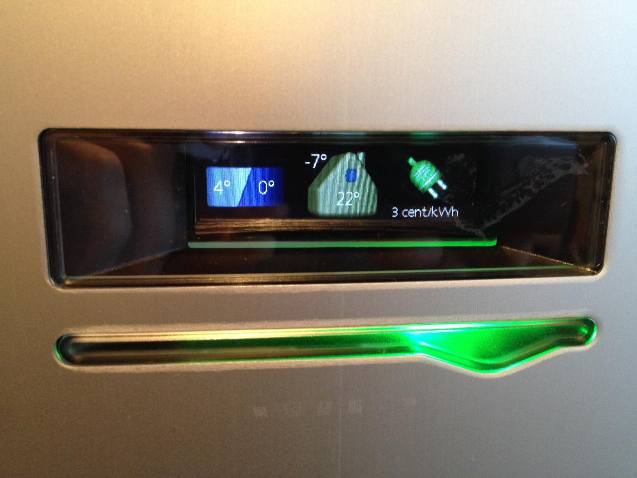

und weil ich eine schlaue & ökologische wp habe liest die im internet mit wann strom im überschuß ist und wann knapp.
das zeigt sie uns dann im vorbeigehen an...
2017/20170129703334.jpg

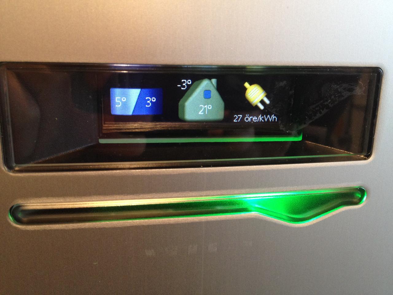

2017/20170129263650.jpg

Wenn 27 Öre im Display steht, kommt dann skandinavischer Strom aus der Dose und Deine Mutter macht Schwedenbomben? emoji

dyarne schrieb: und hier zieh ich auch noch das hemd aus, mein wp-zähler...
Hast du da zwischen 11 und 12 schon die Abschaltung vom EVU drin??
