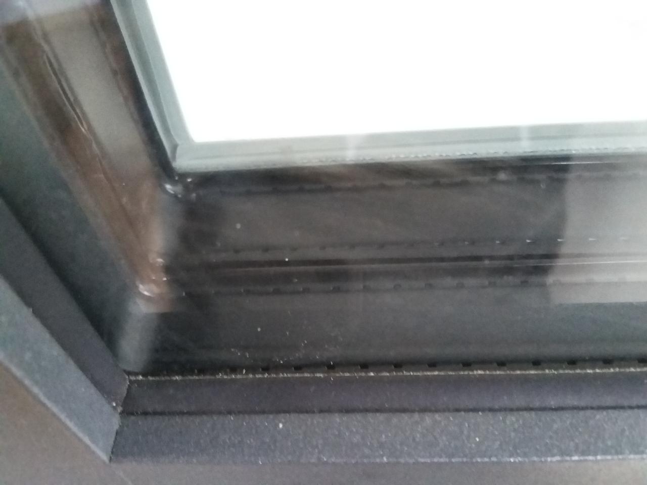

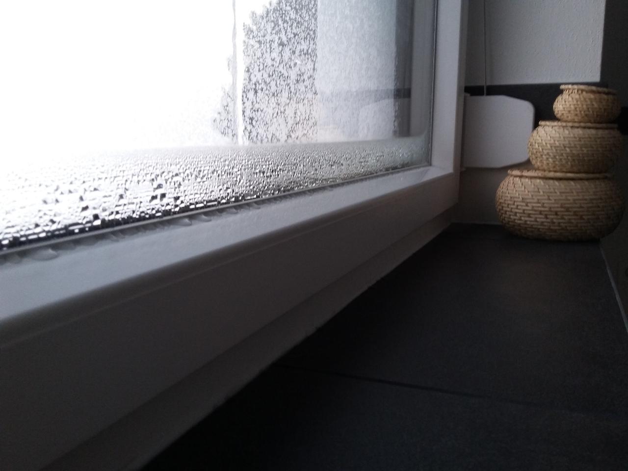

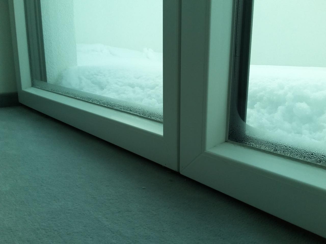

Fotos:
OG nach der heutigen Nacht: (so sieht es jeden Tag aus seit November)
2017/20170128594964.jpg
2017/20170128971835.jpg
Detail vom Abstandhalter:
2017/20170128707501.jpg
2017/20170128383357.jpg
  •  heinzi
28.1.2017  (#5)
ist es dein erster Winter im Haus? - wenn ja wird es im nächsten winter besser. Es ist eben viel Baufeuchte in einem neuen Massivhaus, die jetzt austrocknet. (Putz, Estrich, Beton) mit 18 Grad nehme ich an dass du die Heizung im OG gar nicht eingeschaltet hast? Dann kommt dir zusätzlich warme Luft vom EG in das OG und bringt viel Feuchtigkeit mit. Sinnvoll ist auch im OG, vor allem im ersten Winter mehr zu heizen!

Dein Abstandhalter ist definitiv nicht aus Alu oder Edelstahl sondern du hast eine warme Glaskannte lt. Foto.
Guter Thread für dein Problem : http://www.energiesparhaus.at/forum/40430

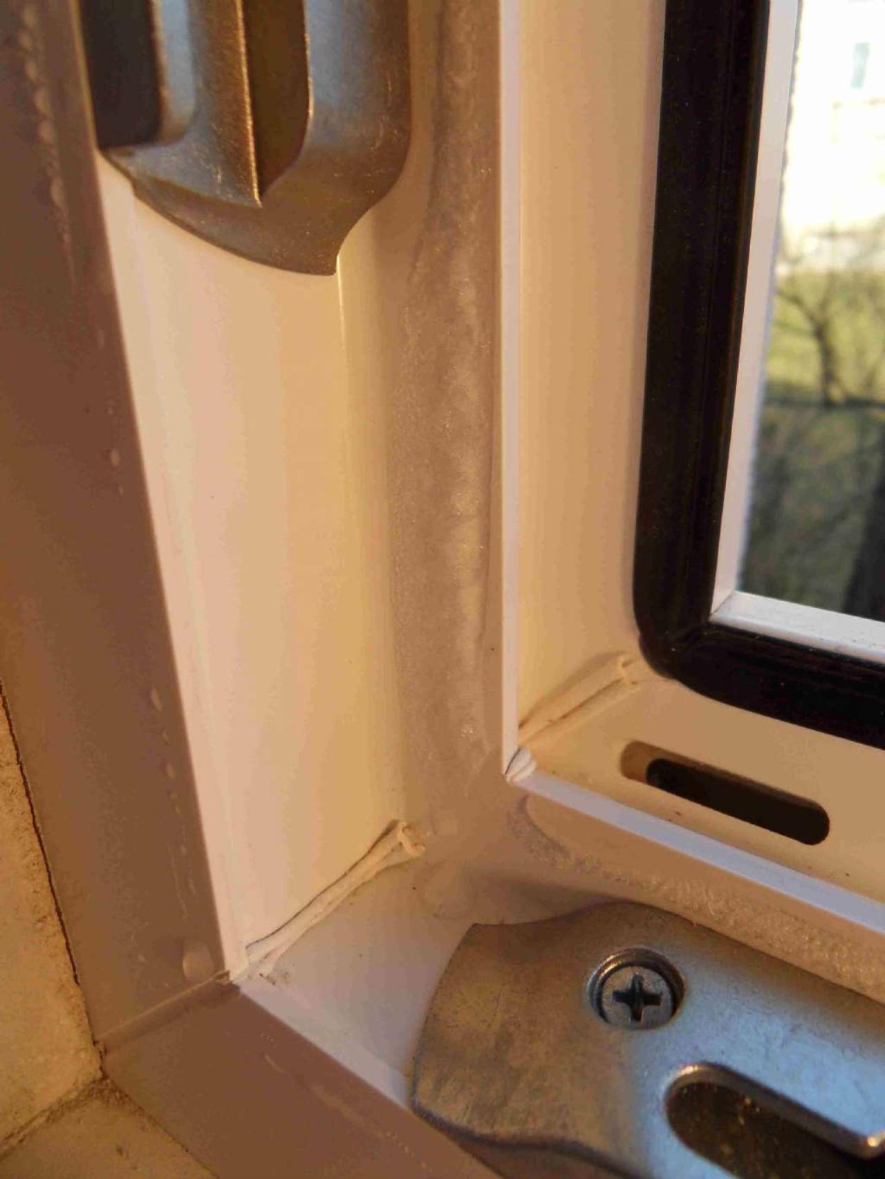

4.2.2017  (#15)
Kondensat / Feuchte bei Fenster
FTH nach 6 Jahren Bezug(Actual 3-fach Thermoverglasung u-wert 1,0W/m²K)
Raumtemperatur 25C°,56%LF außen, 45% LF innen, Außentemperatur -5C°
kann das ebenfalls an dem Material des Abstandhalter liegen?

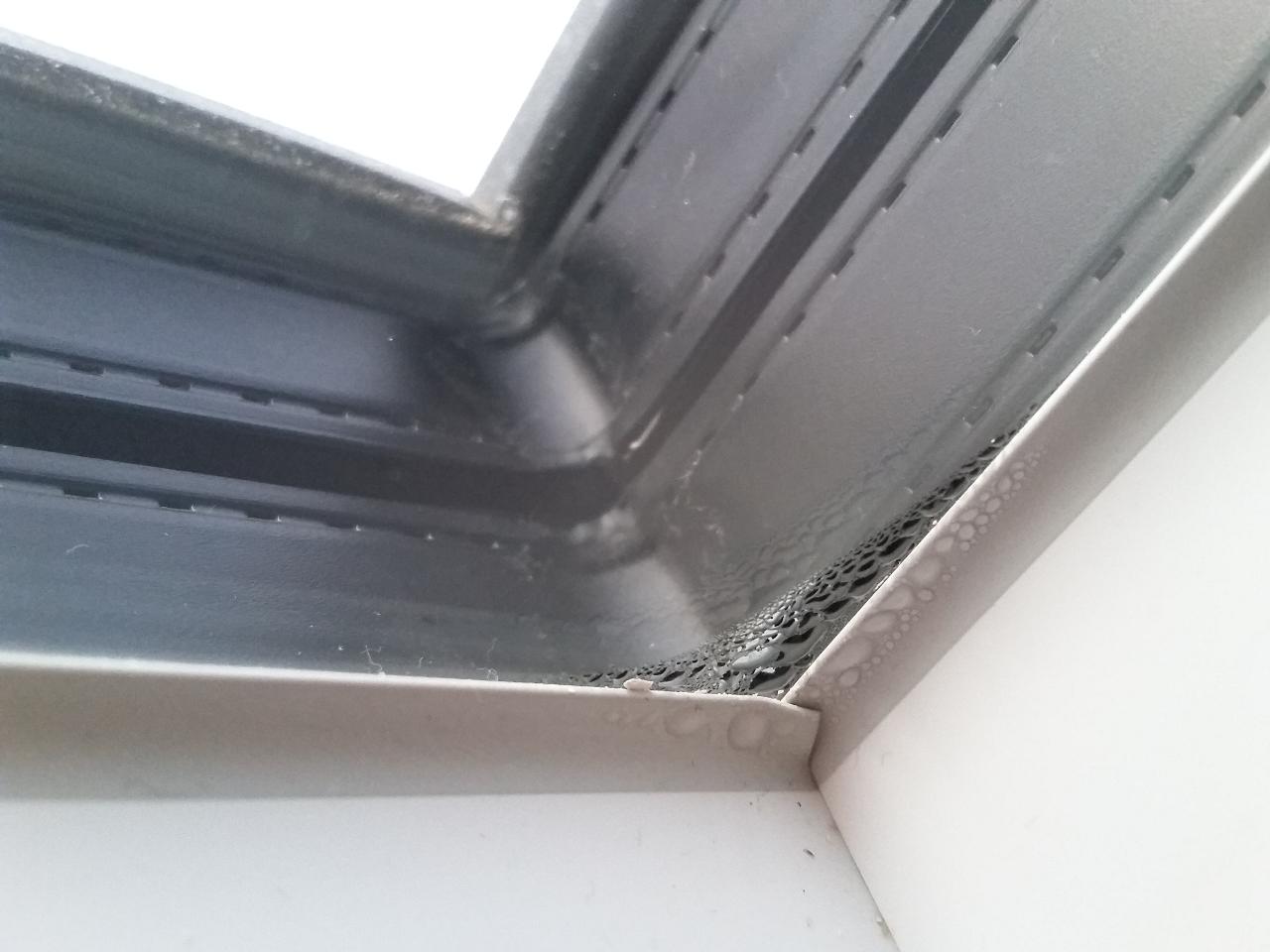

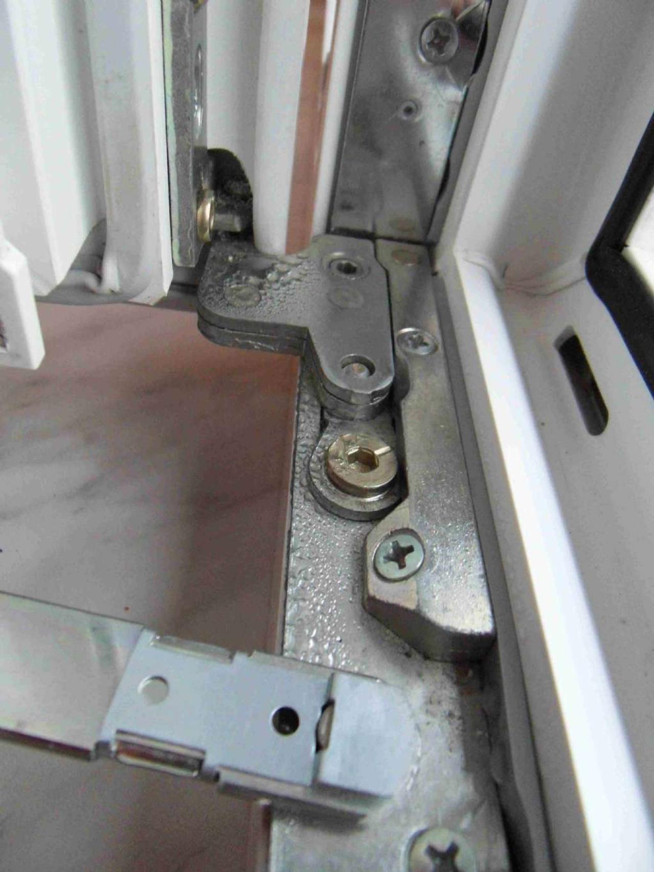

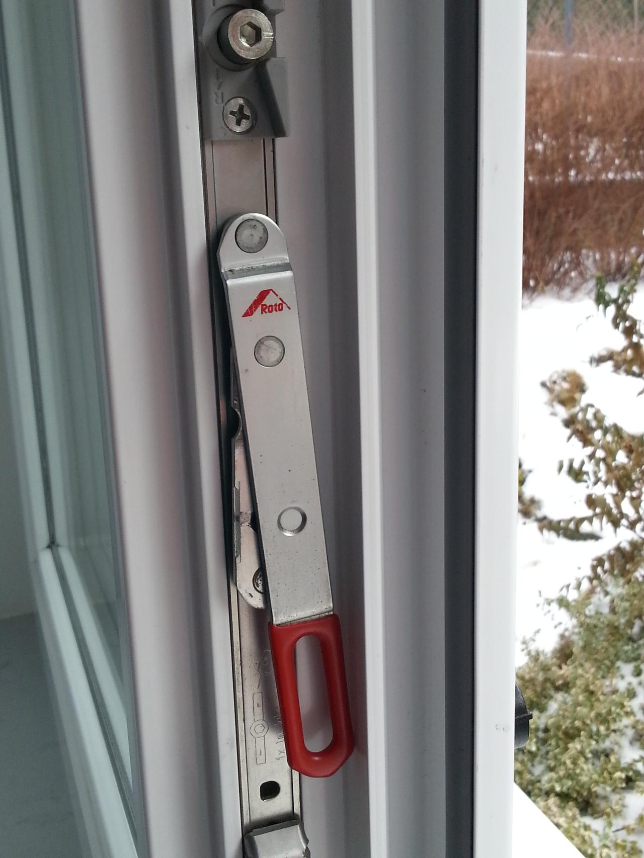

2017/20170204851015.jpg
2017/20170204260630.jpg
2017/20170204784527.jpg
  •  AnTeMa
4.2.2017  (#16)
Kondensat an Fensterbeschlägen - Du müßtest die Oberflächentemperaturen am Rahmen und am Beschlag messen, dann läßt sich mit Taupunktrechnern ermitteln, bei welchen Temperaturen Kondensat.
Am Boden oder auf der Fensterbank am Rahmen ist die Temperatur oft mehrere Grad niedriger als in Raummitte.
Zum Messen genügt ein günstiges Infrarotthermometer (10,- bis 15,-€)
Evt den Anpreßdruck erhöhen, wenn zB mit zwischen Flügel und Rahmen durchgezogenem Papierstreifen festgestellt wurde dass er zu niedrig ist.
Möglicherweise führt Konvektion zur Abkühlung der Beschlagsteile.
Kunststofffenster haben gegenüber Holzrahmen den Nachteil, nicht sorptionsfähig zu sein, sodass sich Feuchtigkeit sofort als Wasserfilm niederschlägt.
Andreas Teich
  •  Squawvally
4.2.2017  (#17)
@7hirten
Dein Problem ist der Dampfdruck im Raum. Bei 25° und 56 % hast du massiven Dampfdruck, der nach außen will.
Einfach Temperatur auf ca. 22° senken und die Lf auf 50% reduzieren. Dann klappt es.
Hast Du 2 unterschiedliche Fenstersysteme eingebaut?
  •  7hirten
5.2.2017  (#18)
Q Squawvally
Die LF ist aussen (also im Freien) 56% ,innen(im Wohnraum) hatte ich 45%.
Habe glaube ich eine relativ hochwertige Wetterstation von TFA.
Habe auch keine unterschiedlichen Fenstersysteme.
Q AnTeMa
Anpressdruck wurde erhöht.
Messungen mit Infrarotgerät erfolgten
WOHNZIMMER Raumtemperatur: 23,1C°bzw. 43% LF , Aussentemperatur:-9 C°
links mitte rechts
13,4 13,6 U glas unten
16,2 18,2 15,7 M glas mitte
13 16,8 16,2 R rahmen
