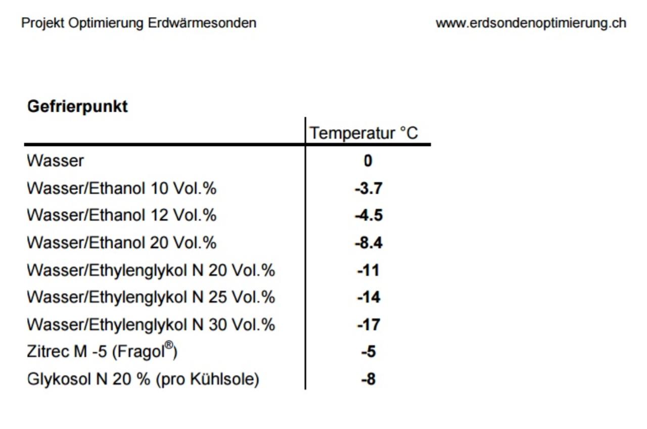

Wie der Titel schon sagt, ich bin am überlegen, mit welcher Sole ich meinen künftigen Grabenkollektor befüllen soll.
Beste website, die ich zum Thema gefunden habe: http://www.erdsondenoptimierung.ch/index.php?id=269739
Hintergrund der Frage ist das Kosten-Nutzen-Verhältnis. Zur Auswahl stehen Ethanol oder Ethylenglykol. Wenn ich es richtig begriffen habe, muss Ethylenglykol mind. 20% Volumenanteile haben, damit genug Korrosionsschutz Inhibitoren enthalten sind.
Ethanol sollte max. 20% Volumenanteile haben, damit es nicht zu zähflüssig wird. Die Sole wird meist auf -15° ausgelegt.
Bei den Erfahrungen mit den Soletemperaturen aus dem Forum, kann man doch die Sole auch unproblematisch auf z.B. -10° auslegen, oder?
Wenn ich richtig gerechnet habe, brauche ich für 750 lfm 32x3 RC Rohr ungefähr 400l Sole.

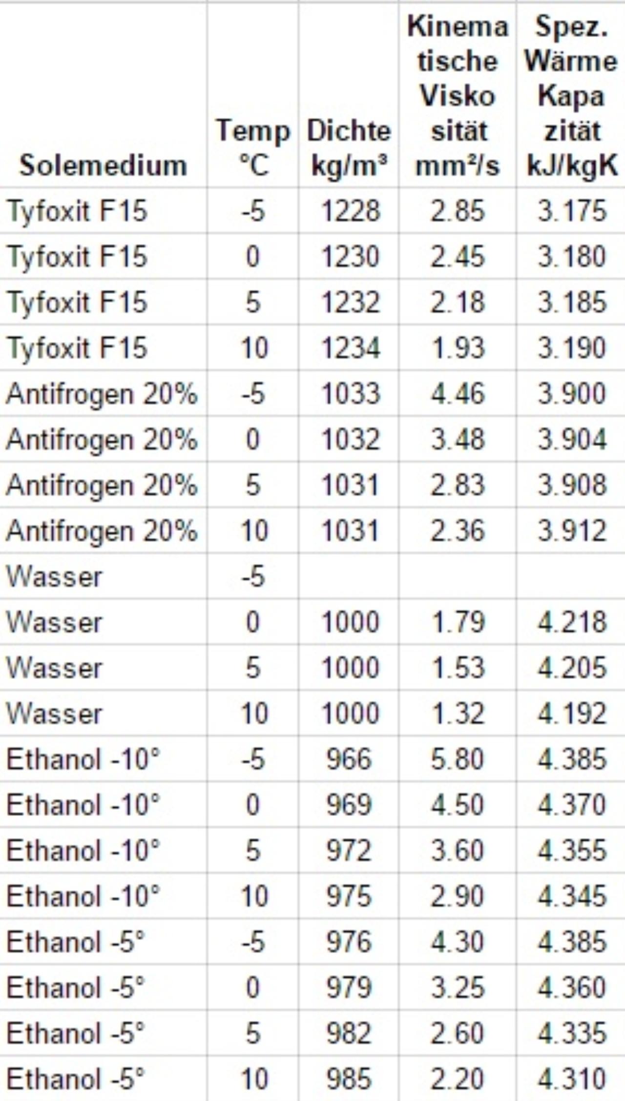

alpenzell schrieb: Wenn ich es richtig begriffen habe, muss Ethylenglykol mind. 20% Volumenanteile haben, damit genug Korrosionsschutz Inhibitoren enthalten sind.
hmm, also die %% sind da, um den frostschutz/temperatur zu erreichen, nicht wegen den inhibitoren. nötige inhibitoren werden sowieso beigemischt.
weiters: je mehr %% (und je kälter), desto zähflüssiger. also besser weniger %%. aber frostschutz sollte normalerweise bis -15° sein. daher ergibt sich bei ethylenglykol ca. 20% und bei ethanol fast 25%.
hier mal eine übersicht. die ethanol-werte sind interpoliert, womöglich auch falsch, also vorsicht. die -10° ethanol ist ein ca. 15% mischung .. denke ich..

brink schrieb: hmm, also die %% sind da, um den frostschutz/temperatur zu erreichen, nicht wegen den inhibitoren. nötige inhibitoren werden sowieso beigemischt.
siehe Link Eröffnungsthread "Ethylenglykol kann auf metallische Bauteile korrosiv wirken, deswegen enthalten Frostschutzmittel mit Ethylenglykol immer Korrosionsschutz-Inhibitoren. Damit diese wirksam werden, muss eine Konzentration von mindestens 20 % erreicht werden."
brink schrieb: also vorsicht. die -10° ethanol ist ein ca. 15% mischung .. denke ich..

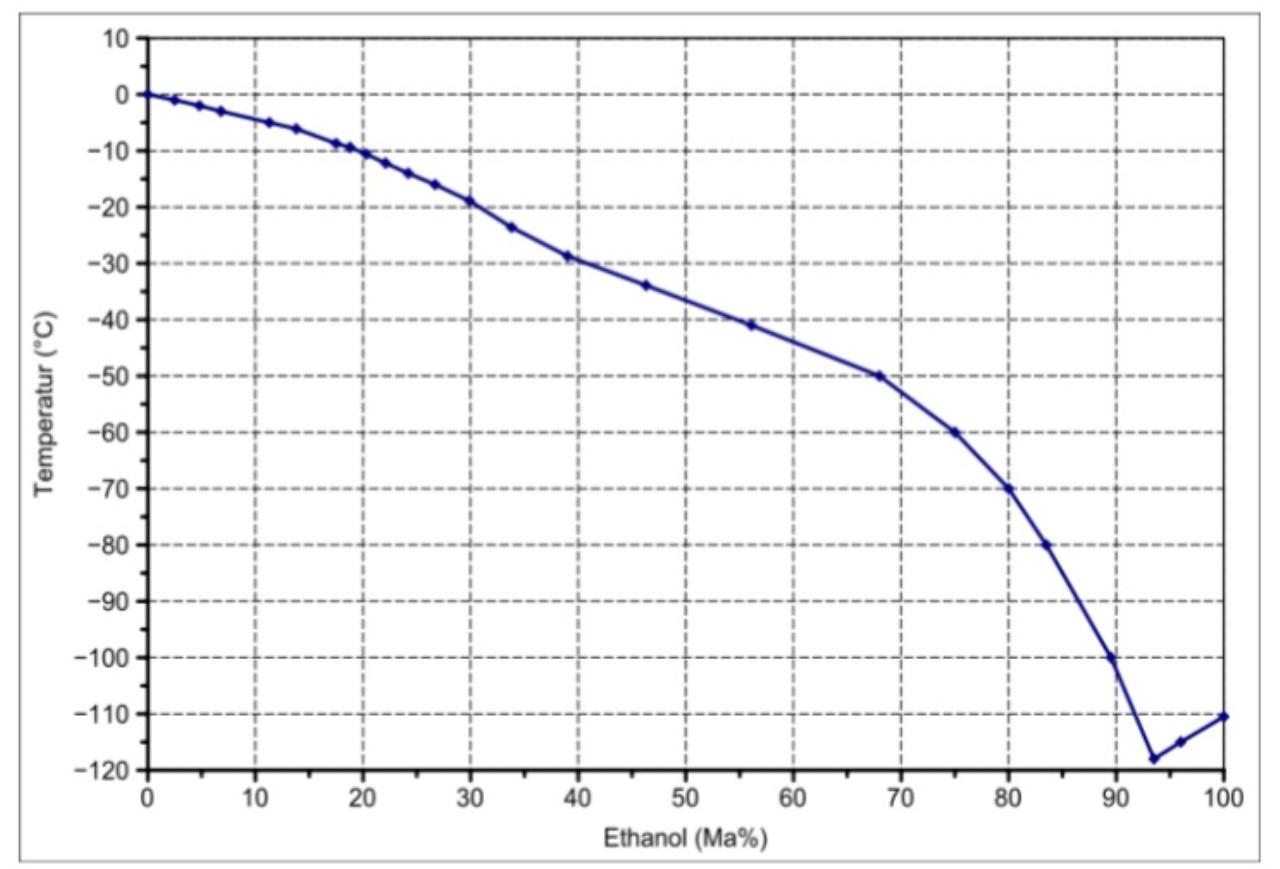

http://www.erdsondenoptimierung.ch/custom/erdsondenoptimierung.ch/userfiles/files/dokumente/sondenfluid/StoffdatenFluide_Gefrierpunkt.pdf
2017/20170203621462.jpg
hmm? hab gerade mal nach einer anderen Tabelle gesucht und keine gefunden. Bei -15° Gefrierpunkt sieht das für mich eher nach einem Drittel Ethanolgehalt aus.

alpenzell schrieb: hab gerade mal nach einer anderen Tabelle gesucht und keine gefunden. Bei -15° Gefrierpunkt sieht das für mich eher nach einem Drittel Ethanolgehalt aus.
ja, wenn du vol% meinst.
der wikipedia link zeigt masseprozent-skala.
Beispiel: eine Flasche mit 700 ml Inhalt und 20% Vol. Alkohol enthält etwa 16,5 Masseprozent Alkohol, bzw. 110 Gramm, unter der Annahme, dass der Rest eine ähnliche Dichte wie Wasser hat.

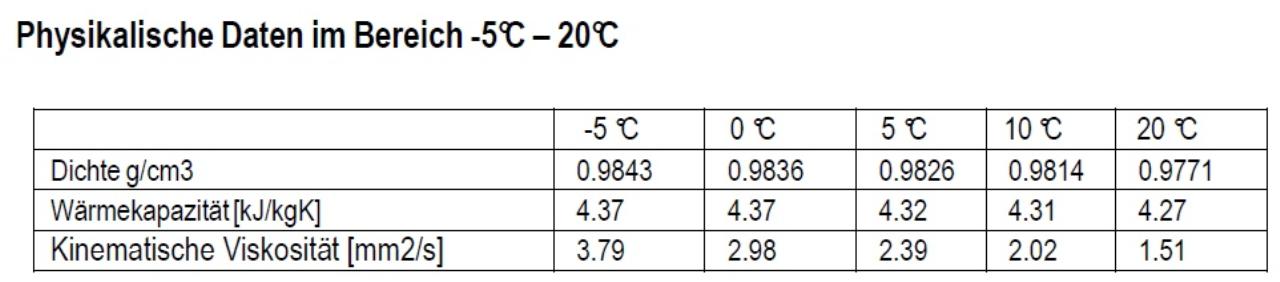

alpenzell schrieb: hier ein Konkurrenzprodukt
wow, den physikalischen daten kann ich nicht glauben.
dieses ethanol hätte eine niedrigere kin. viskosität als ethylenglykol. das geht halt physikalisch nicht.
ansonsten wäre sie die perfekte sole..

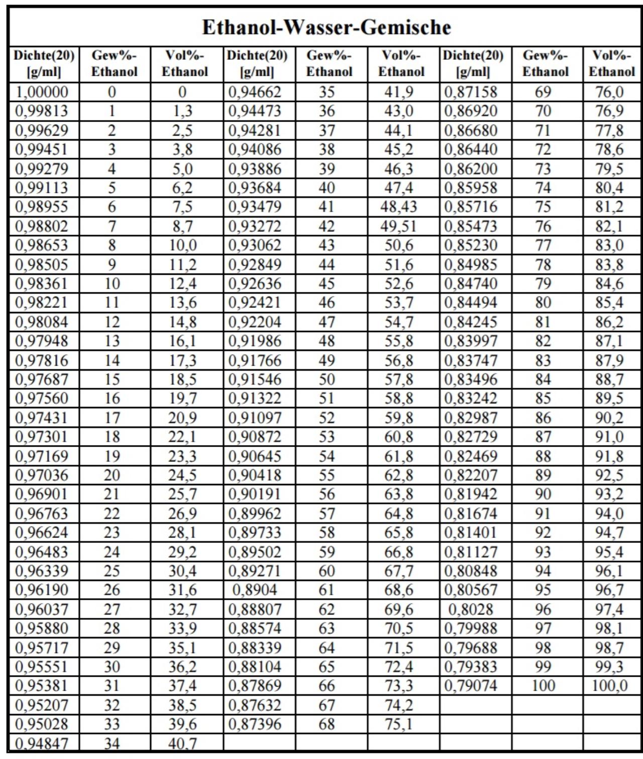

brink schrieb: ja, wenn du vol% meinst.
Hast du eine Übersicht mit Volumenprozent? meine oben gepostete Tabelle müsste Volumenprozent sein. Für das Mischen macht sich die Übersicht in Liter auch leichter
Dein gemailtes Sicherheitsdatenblatt dann vermutlich Masseprozent. Ist nur leider keine genaue Angabe drin und kein Gefrierpunkt.

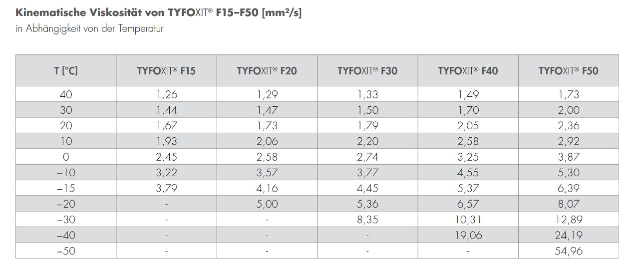

brink schrieb: wow, den physikalischen daten kann ich nicht glauben.
Also den Angaben des Produzenten kann man denke ich schon Glauben schenken. Ich glaube nicht, dass ein Schweizer Chemiehersteller ungestraft Lügen verbreiten kann...?
Hat schon jemand eine solche Tabelle zum KNV Bio Wärmeträgermedium gesehen? Das wird ja oft eingesetzt, auch bei mir in Kombination mit dem X². Mich würden offizielle physikalische Daten bei 0 und -5 Grad schon brennend interessieren, vielleicht kann einer jener User, die einen guten Draht zu KNV haben, mal dort nachfragen? Ich habe auf ein Mail letzte Woche leider keinerlei Reaktion bekommen.
Zeichi
  •  brink
9.2.2017  (#16)
Das minoltherm scheint mir eher eine werbung zu sein.
Siehe tech spec von antifrogen und tyfoxit. Die haben sehr detaillierte angaben.
Plötzlich würde minoltherm alles schlagen. Fast wie vw usa diesel.. emoji
Ethanolmischung mit so niedrigen viskositätswerten lässt sich nur mit einer sehr sehr niedrigen ethanolkonzentration erreichen.
Aber ja, wäre toll von knv eine detaillierte spec zu haben.

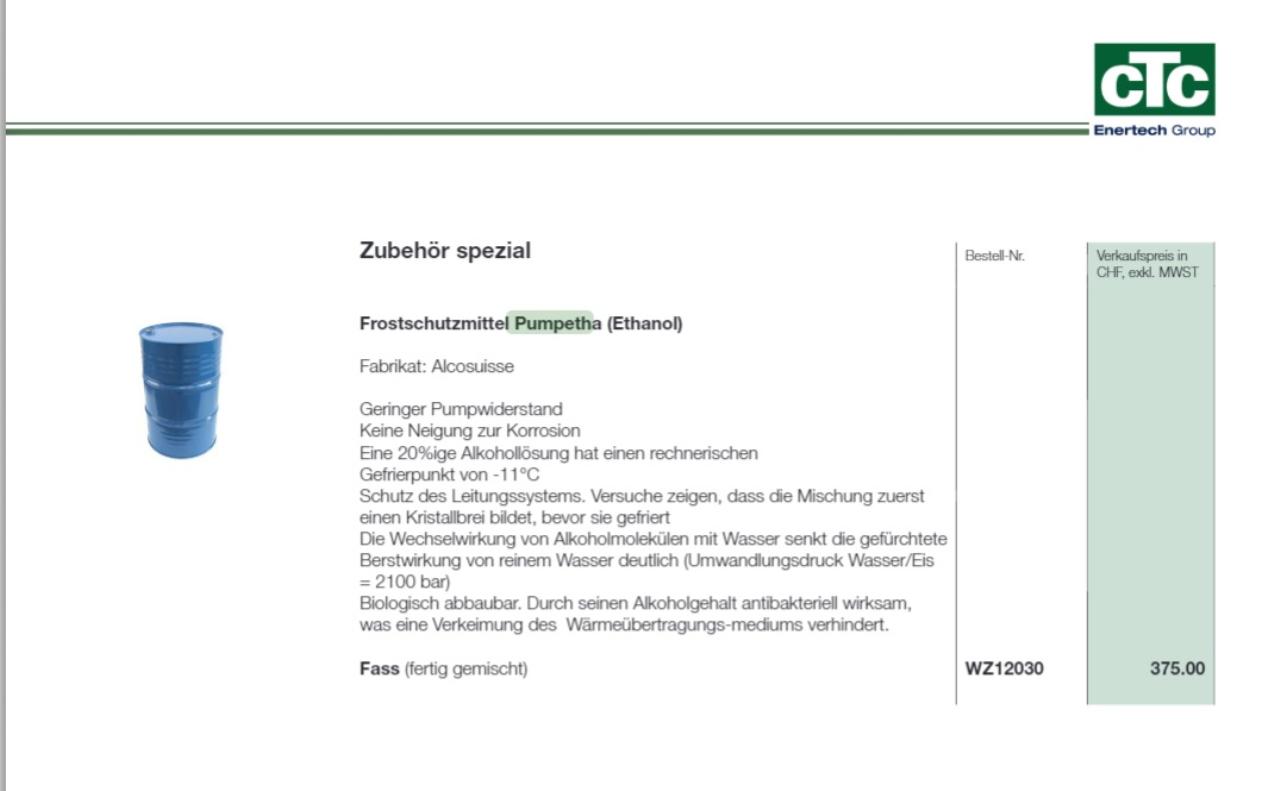

Pumpetha - und noch ein Alternativprodukt Ethanol basierend. Wieder aus der Schweiz
2017/20170209961090.jpg

  •  alpenzell
9.2.2017  (#20)
mal aus dem Diagramm abgelesen:
-10° entsprechen ca. 19,5 Masse%
-15° entsprechen ca. 26 Masse%
lt. Tabelle entspricht das dann
-10°: 23,9 Volumen%
-15°: 31,6 Volumen%
Fehlt eigentlich nur noch eine eindeutige Aussage zur KNV Sole und deren Ethanolgehalt, dann kann das mischen losgehen
