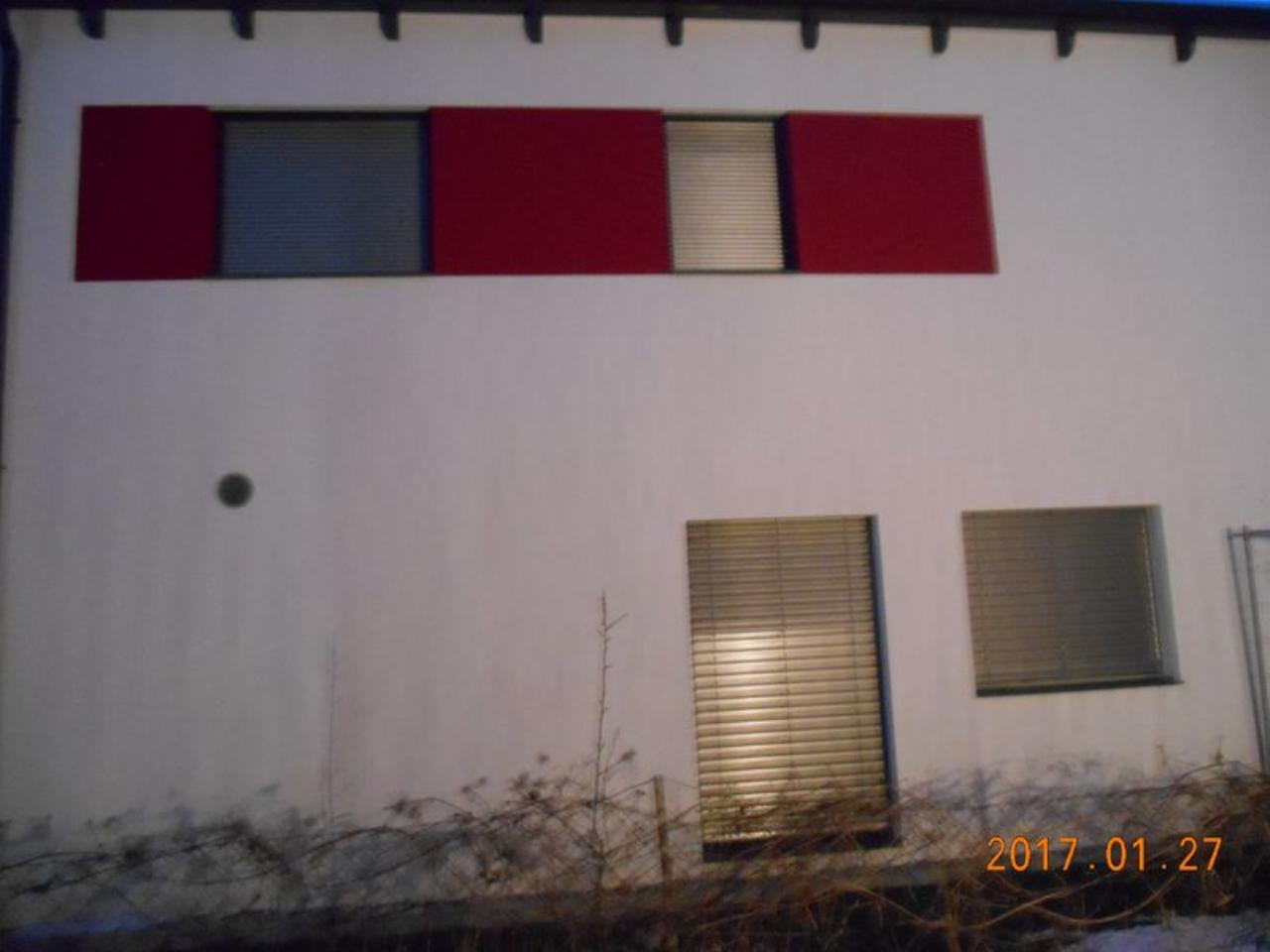

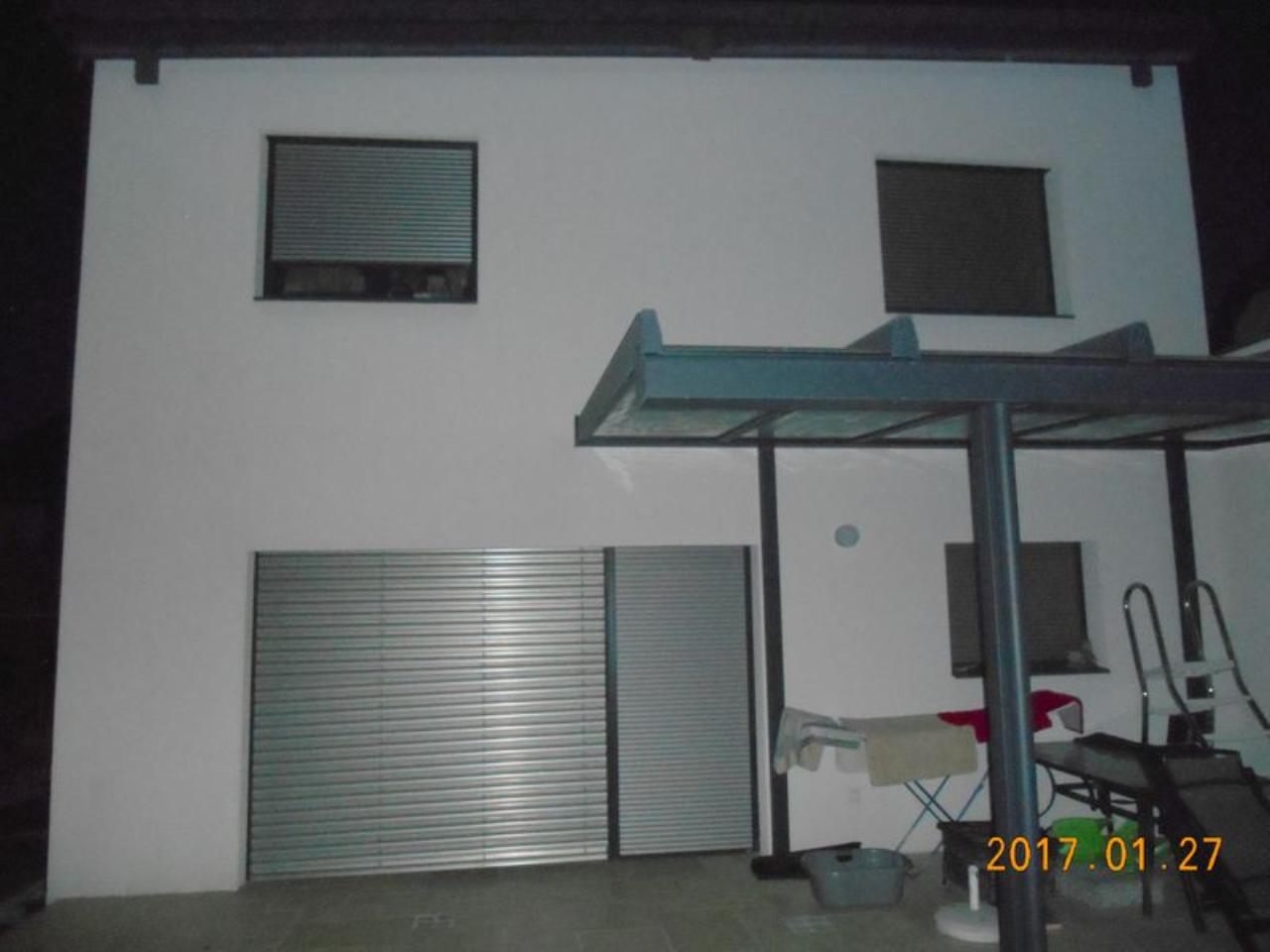

Wir haben sogar Raffstore und Rollladen unmittelbar zusammengebaut (Terrassentüre Rollladen mit Gurtbedienung - geht am Schnellsten auf und zu - und beim Fixfeld daneben Raffstoren mit Z-Lamellen). Ist von innen kein Problem (von aussen kann ich es nicht sagen da ich nicht draussen bin wenn alle herunten sind bzw. wenn ich draussen bin sind nie alle beiden herunten. Ausserdem geht das in unseren Garten hinaus - von der Straße nicht einsehbar).
Die Seitenfront kann man aber sehen, da haben wir im EG ein großes Fenster mit Raffstore und darüber 2 Fenster mit Rollläden. Ich versuch mal heute wenn ich heimkomme ein Foto davon zu machen und stells dann morgen rein.

Hier die versprochenen Fotos (war leider ziemlich finster).
2017/20170127461985.jpg
Am Terrassenfotos sind bei die beiden Fenstern rechts ebenfalls die Rollläden herunten (schlecht zu sehen).
2017/20170127252927.jpg
  •  fudi6489
31.1.2017  (#8)
War jetzt leider eine Zeit lang nicht online.
Vielen Dank für die Bilder und Infos.
In welchen Raum welches System eingesetzt wird ist schon fixiert.
Uns gehts jetzt nur noch um die Lamellenart, damit sich beides relativ ähnlich sieht.
Am symphatischsten wäre uns die normale Lamelle, da man den Lichteintrag am besten steuern kann und obs in diesen nicht-Schlafräumen jetzt nicht so dunkel wird wie mit der Z-Lamelle ist prinzipiell egal.
