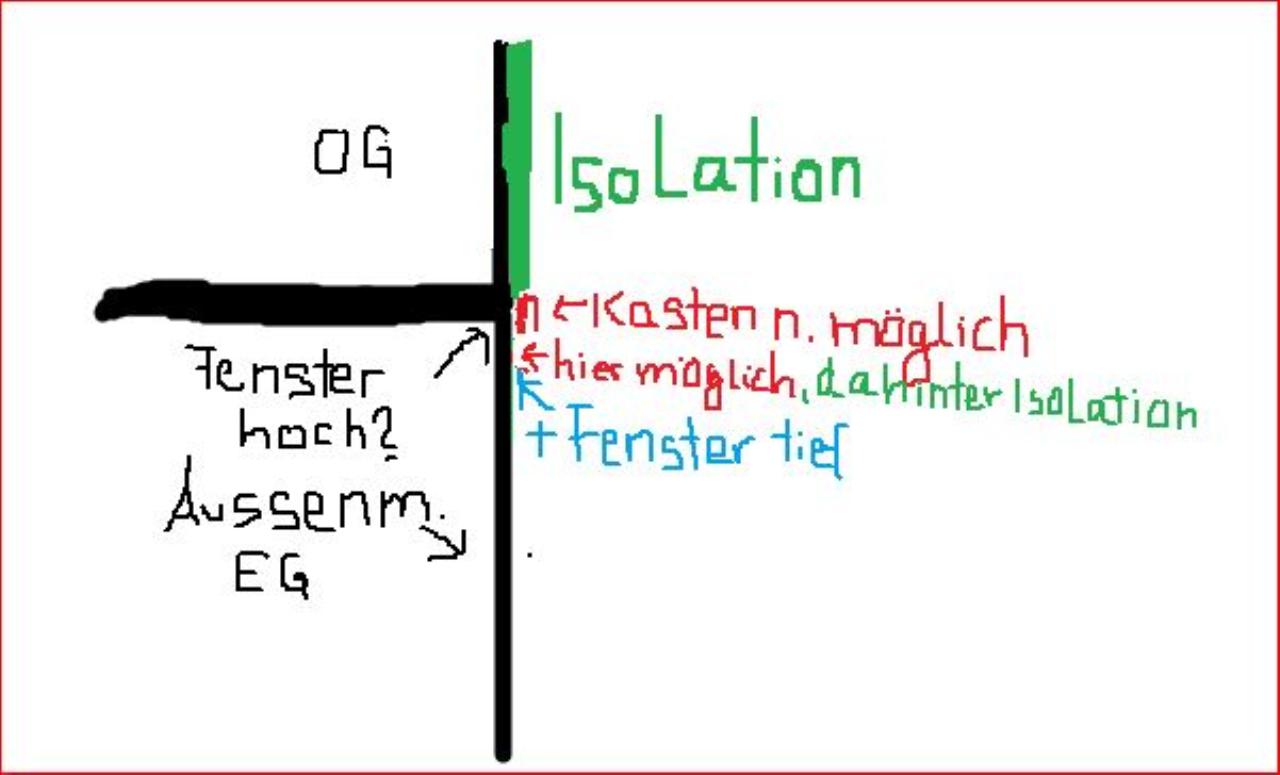

Konstruktion - Danke für euren Input. Eine genaue Zeichnung habe noch nicht. Auf der Übersichtsskizze sieht es so aus, dass auf die Aussenmauer des EG eine Zwischedecke (Dicke 25cm) und dann direkt wieder darauf die Aussenmauer des OG folgt. Das Ganze bündig, der Querschnitt sieht aus wie ein liegendes T.
Hab versucht, dass mit windows paint darzustellen.
2017/20170122573994.jpg
- Wenn die Fassade nur vor der Zwischendecke dicker wird, weil sie Kästen und Isolation vereint, dann hat man von Aussen dort einen Buckel...
- Wenn die Zwischendecke z.B. einen Rücksprung von 10cm macht, dann liegt ja die Aussenmauer des OG (15cm Dicke) an der Stelle nur noch auf 5cm Zwischendecke auf..
Scheint beides nicht machbar.
Zu dem Vorschlag von Heinzi: die Fassade inkl. Dämmung mit Polystyrol ist überall ca. 19cm dick. Hat XPS einen so hohen Dämmwert, dass einige cm neben den Storenkasten in dieser Dicke ausreichen um den gleichen Dämmwert zu erzeugen?
Danke an euch
