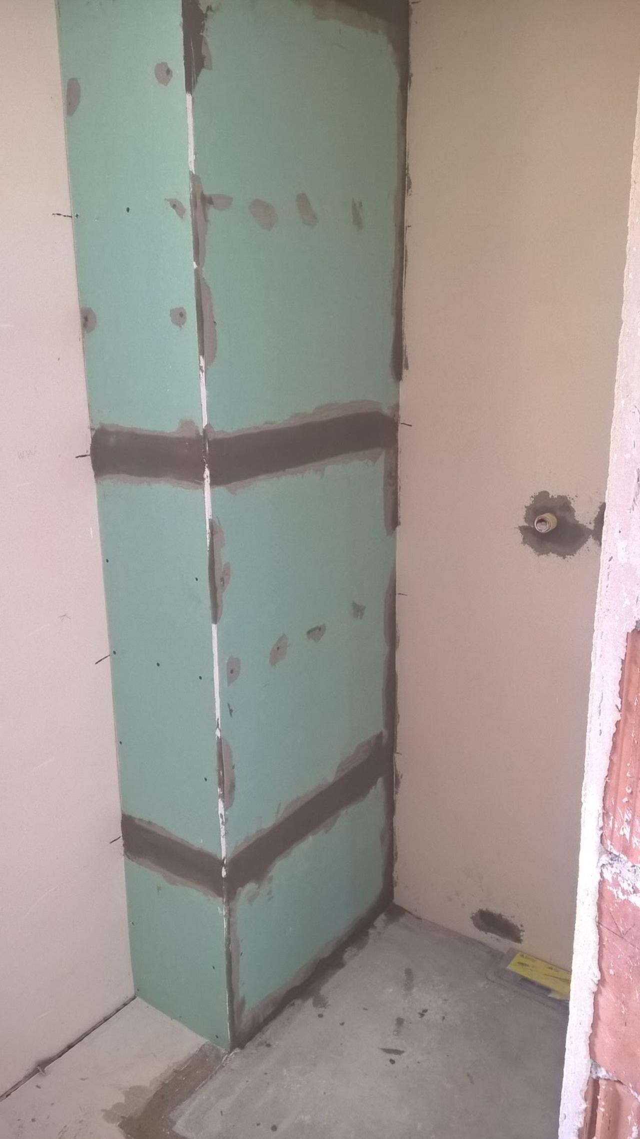

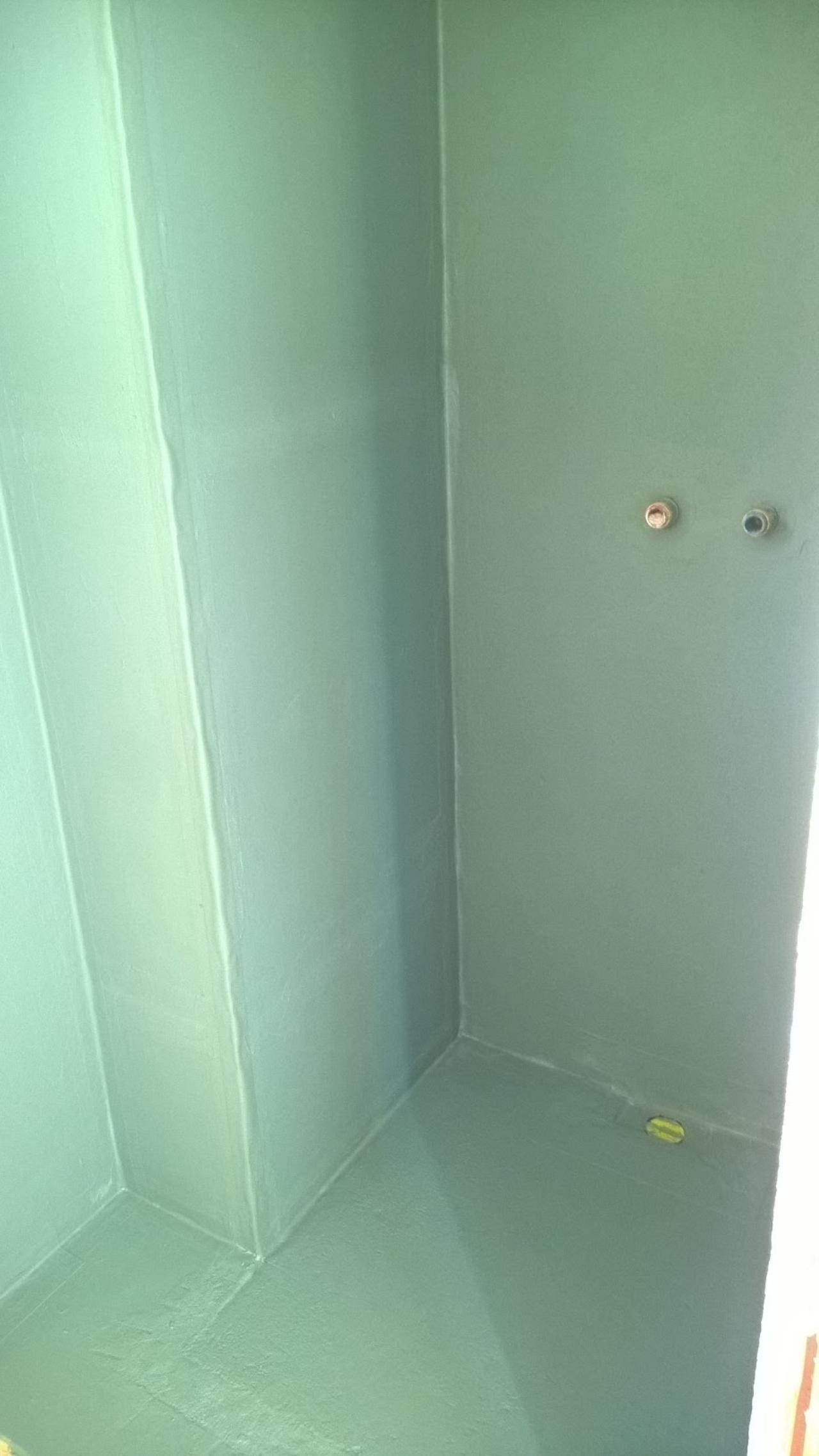

  •  brink
24.1.2017  (#9)
Kunststoffabdichtung
2017/2017012488399.jpg
2017/20170124712875.jpg
  •  hausmann11
24.1.2017  (#10)
Würde auch eine Flüssigkunstoffdichtung empfehlen für ein Fugenloses Bad
Kannst selber verarbeiten,aufstreichen
@brink hast du epoxi verwendet oder poly? Wandanschlüsse mit Flies gewebe ?
Möchte bei mir in diese richtung

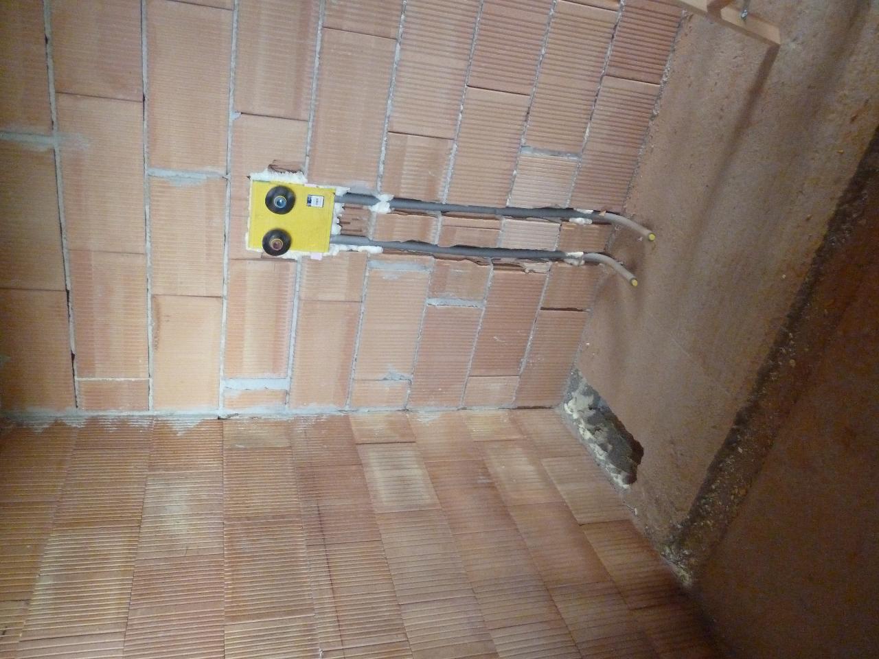

  •  hausmann11
24.1.2017  (#11)
2017/20170124851458.jpg
  •  brink
24.1.2017  (#12)
hausmann11 schrieb: @brink hast du epoxi verwendet oder poly? Wandanschlüsse mit Flies gewebe ?
hm?
das hat mein fliesenleger gemacht. keine ahnung. emoji
es war so eine streichbare masse, deftig riechend.
die rohranschlüsse hatten gummi-dichtmanschetten
2017/20170124340465.jpg
  •  hausmann11
24.1.2017  (#13)
die masse war wahrscheinlich dann epoxi wenn sie sehr streng roch
gefällt mir gut
