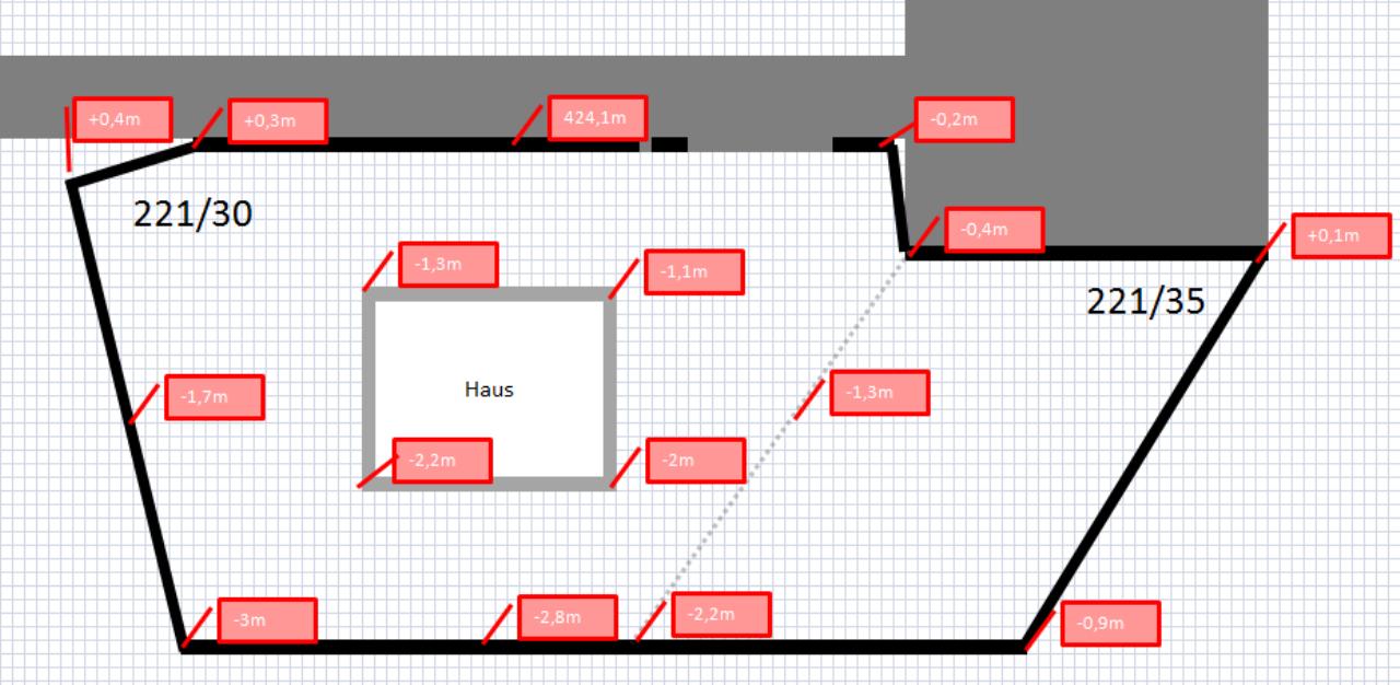

Unser Baugrund weist eine leichte Hanglage auf, laut Adriahöhenvermessung 2.8m Höhenunterschied auf 23m Breite.
Anbei die Skizze der Höhen: (Der Baugrund ist 221/30)
2017/20170115567685.png

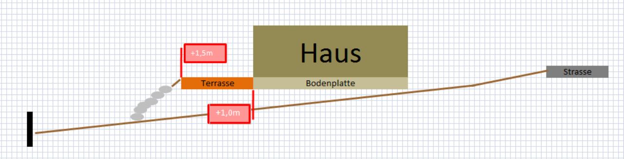

Wir haben nicht vor das Grundstück komplett zu ebnen, da wir aber eine Bodenplatte planen müssen wir entweder etwas Aufschütten oder Graben.
Erste Möglichkeit, eine Aufschüttung: bis 1.5m höhe
2017/20170115501188.png

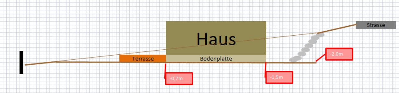

Zweite Möglichkeit eine Grabung in Verbindung mit einer Stützmauer oder Steinschlichtung oberhalb des Hauses: bis 2m tiefe
2017/20170115946105.png
Was würdet Ihr uns Raten?
(Falls die Grafiken nicht verständlich sind bitte um Info und ich versuche das etwas anders dazustellen)

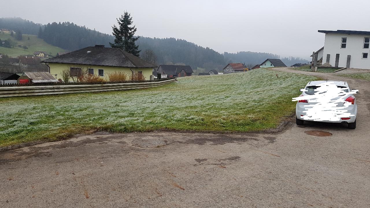

  •  Exe
16.1.2017  (#11)
Also geplant ist EG+OG kein Bungalow in Holzriegelbauweise.
Gemessen auf die Breite des Hauses (8m) ist ein Höhenunterschied von 90cm.
Nachbar oberhalb der Straße hat in den Hang gegraben und eine Bodenplatte. Nachbar unterhalb das gleiche allerdings mit Keller.
Links und Rechts sind noch keine Nachbarn.
Es geht ein Bach in einem Rohr durch das Grundstück 221/35.

  •  Exe
16.1.2017  (#12)

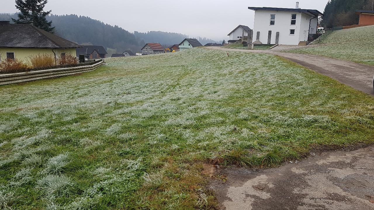

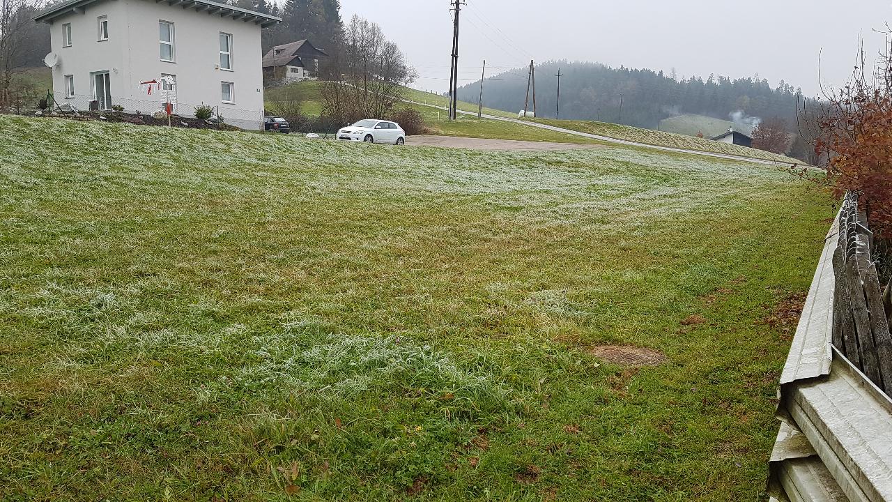

2017/20170116101581.jpg
2017/20170116292142.jpg
2017/20170116437808.jpg

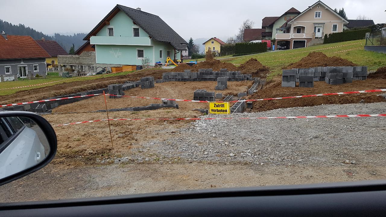

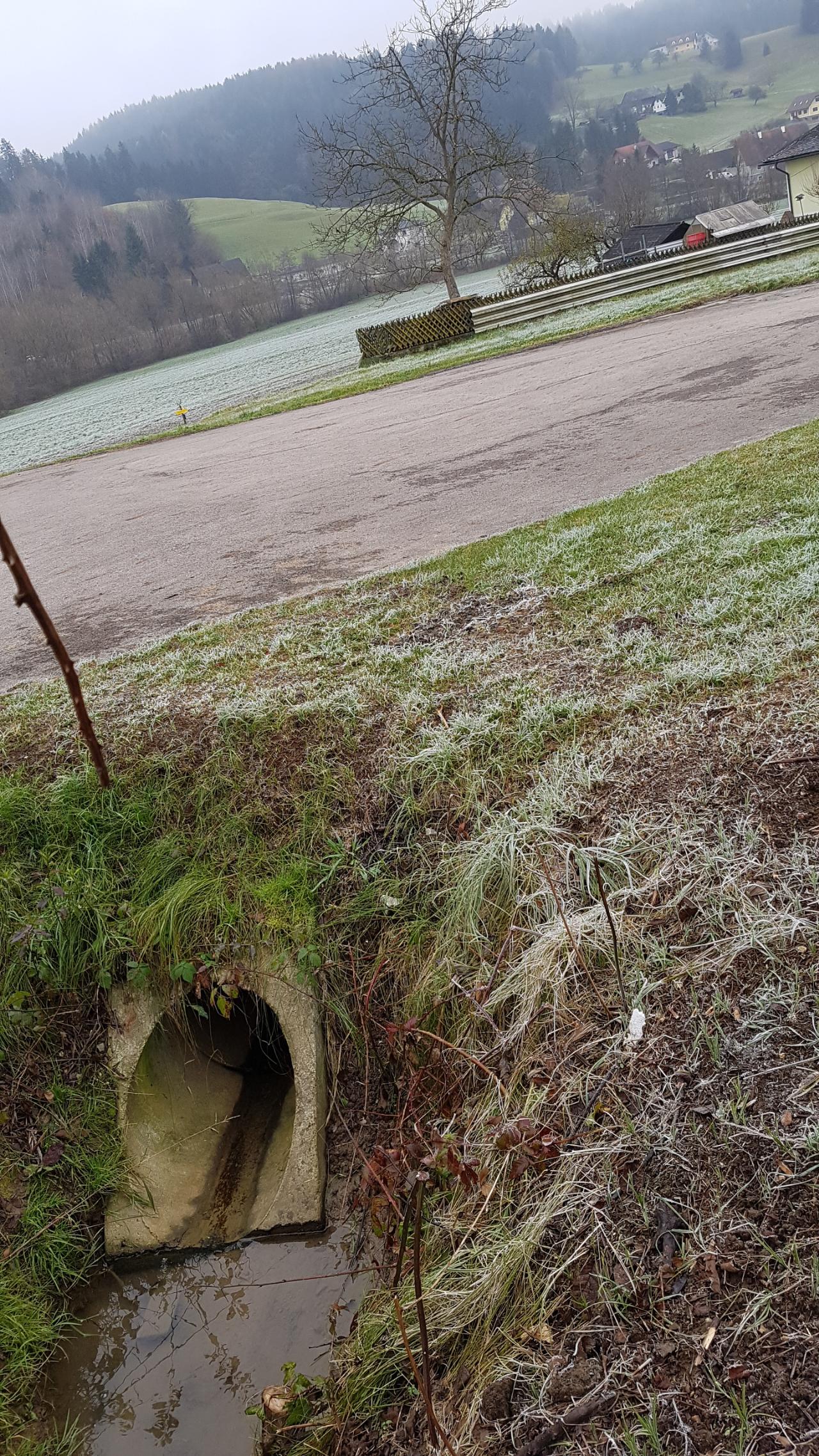

  •  Exe
16.1.2017  (#15)

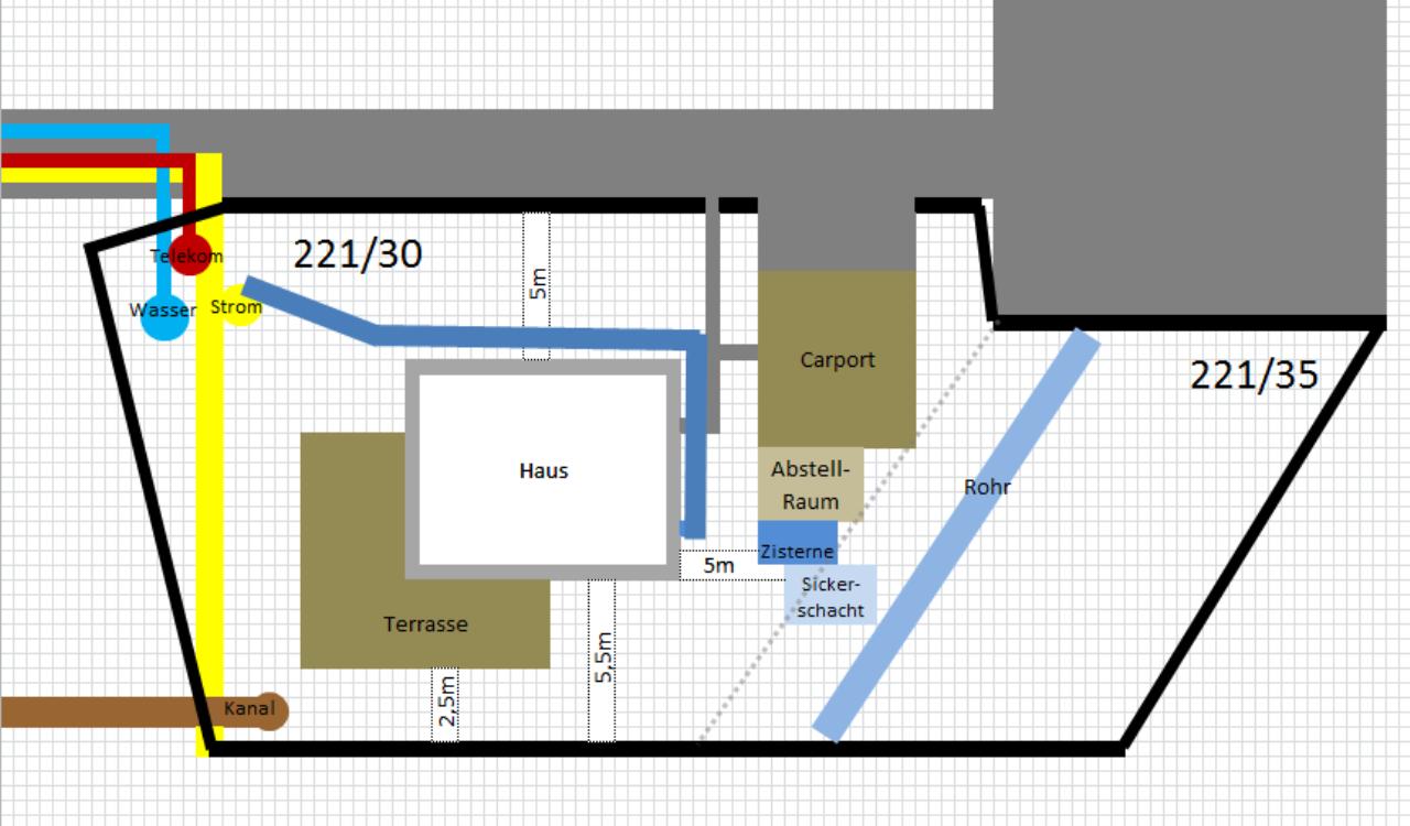

2017/20170116932267.png
2017/20170116678145.jpg
Dieses Rohr geht durch das Grundstück 221/35
Baustelle ein Stück dahinter:
2017/20170116993155.jpg
Laut Nachbarn oben und unten waren keine Probleme mit dem Boden. Dieser war Tragfähig, kein hoher Grundwasserstand. -Lehmboden lt deren Einschätzung.
Der Hang ist Richtung Süden.
Das Haus kann ich leider nicht weiter nach hinten ausrichten. 5m Abstand zur Straße als auch zum Grundstück 221/35 müssen leider eingehalten werden.

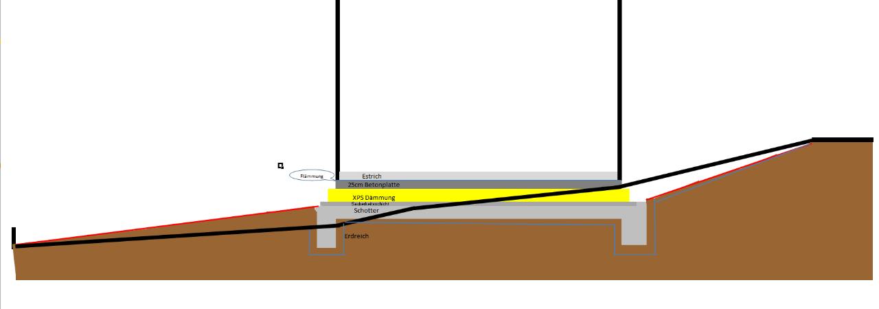

2.2.2017  (#19)
Hier wäre unsere derzeitige Variante.
Grabungsarbeiten und Bodenplatte werden unter Anweisung eines Maurers in Eigenregie erstellt.
Was sagt Ihr zu diesen Aufbau:
Der derzeitige Geländeschnitt ist die schwarze Linie
Die Blaue Linie bezeichnet die Grabungsarbeiten
Die Rote Linie ist der Neue Geländeschnitt
2017/20170131472743.png
Es geht mir vorallem um eure Einschätzungen bezüglich des Geländeschnittes.
Bodenplattenaufbau von oben nach unten:
Flämmung
25cm Beton
16cm XPS Dämmung
2cm Sauberkeitsschicht
~30cm Schotter
  •  Richard3007
2.2.2017  (#20)
Exe schrieb: Grabungsarbeiten und Bodenplatte werden unter Anweisung eines Maurers in Eigenregie erstellt.
Na serwas, zuerst am Bodengutachten sparen, weil Baumeister sagt wird eh scho passen. Und dann noch schön alles selbst machen, damit der Baumeister ja aus der Haftung ist.
Beim Fundament spart man an der falschen Stelle! Das gehört von der Gründung bis zur Ausführung professionell gemacht.
Ich wünsche euch viel Glück mit eurem Vorhaben, und das euer Grundstück gut genug ist und es keine bösen Überraschungen gibt.
  •  Exe
2.2.2017  (#21)
Naja, wenn jeder so denkt würden die hälfte der Häuser net stehen.
Ich seh das halt so, früher hat man auch ohne Bodengutachten gebaut und in einer Siedlung sehe ich das als nicht notwendig.
Zur Bodenplatte gebe ich dir durchaus recht, diese muss natürlich anständig und professionell ausgeführt werden. Die Baufirma macht hier ja den Plan und stellt einen Maurer zur Verfügung, da habe ich keine Bedenken.
Einzig bei den Erdarbeiten bin ich mir unsicher ob wir diese in Eigenregie durchführen sollten, auf der anderen Seite sehe ich aber nicht was ein Professioneller Baggerfahrer anders machen würde.
