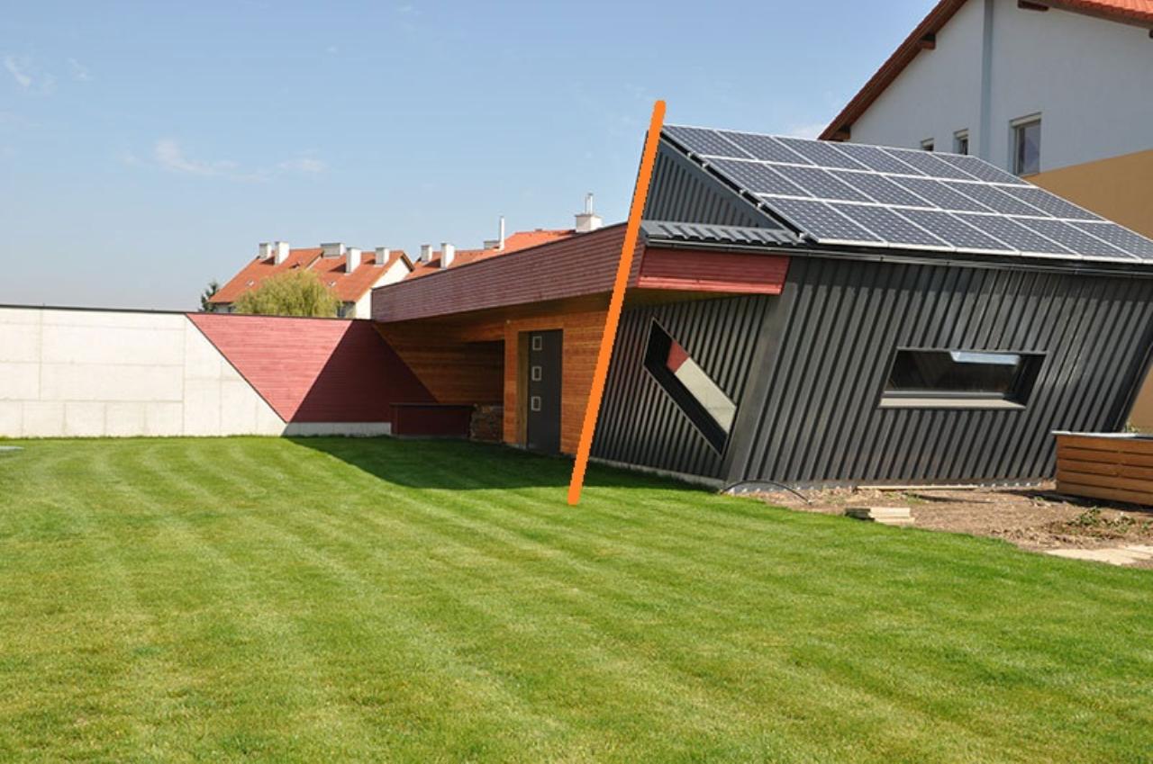

vielleicht die Größen genau nach Modulen planen, dann sieht es auch noch gut aus.
eine steile Wand (orange) Richtung und dann anschließend 10°.

Du meinst so wie auf dem Fotos?
Ist da das komplette Gebäude schief oder schaut das optisch nur so aus?
Das schaut zwar gut aus, aber irgendwie ist es nicht wirklich praktisch innen. Bzw. ist das wahrscheinlich viel zu aufwendig für eine Garage/Abstellraum mit 100-120 m2.

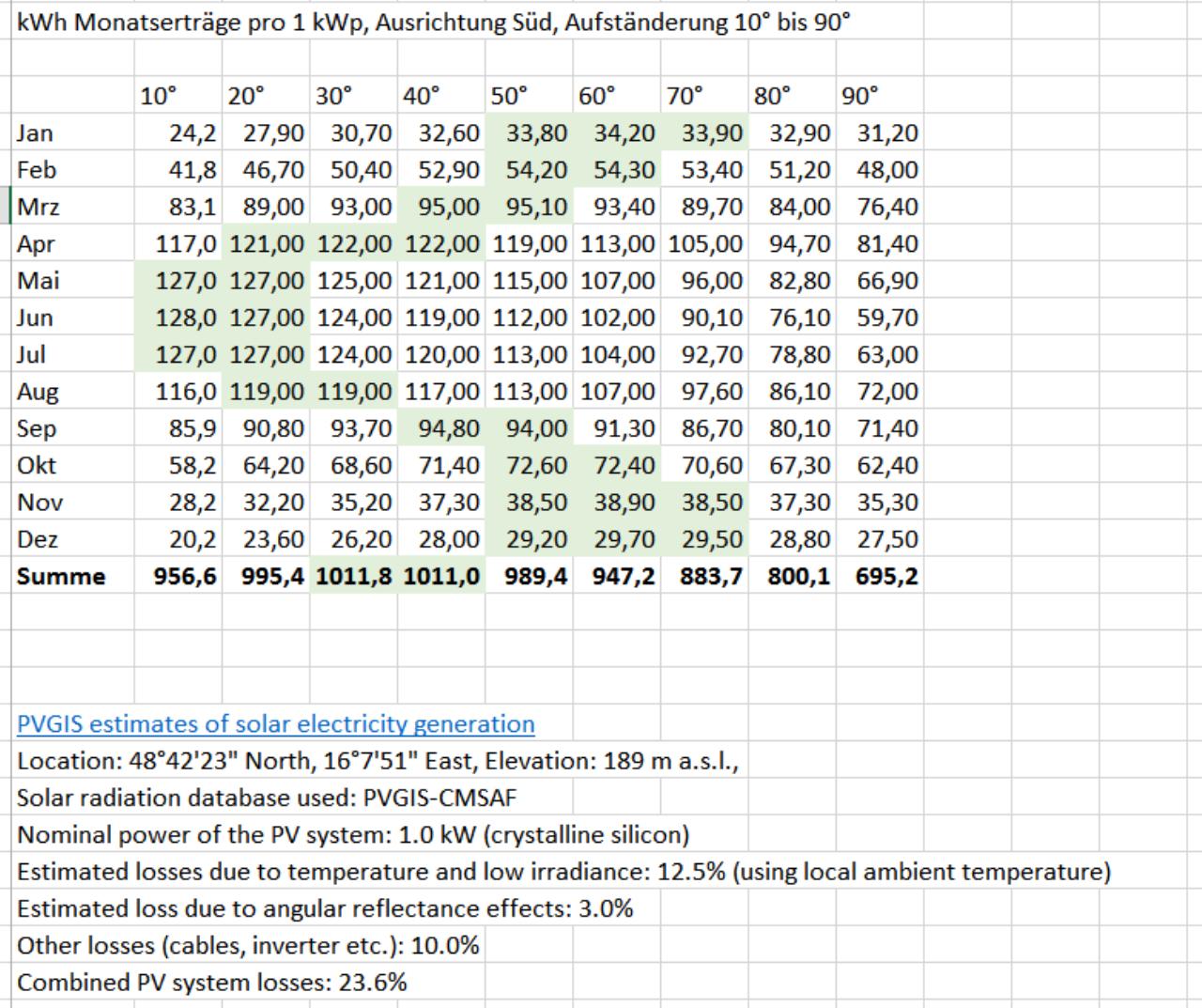

so, habe mir mal deine Lage angeschaut. Mit einer integrierten Wand PV wird das nix, weil du ja genau im Süden die Einfahrt hast.
Ich würde ein Flach-/Pultdach ohne Attika draus machen(damit du keine Verschattung hast)
PV-Tools zum berechnen gibt es hier: http://www.pvaustria.at/pv-tools/#tab3
ich habe mal mit dem http://re.jrc.ec.europa.eu/pvgis/apps4/pvest.php (finde ich am glaubhaftesten) für deinen Ort die Erträge pro kWp kWp [kWpeak, Spitzenleistung] (Ausrichtung Süd) berechnet:
2017/20170108404896.jpg
ich denke, sobald ein Speicher dazukommt ist Südausrichtung das Beste.
Ost/West macht Sinn, wenn du morgens und abends durch Anwesenheit den Eigenverbrauch erhöhst, dann reduzieren sich die Gesamterträge: Richtung Westen sind es dann noch 888 und Richtung Osten 890 kWh pro kWp kWp [kWpeak, Spitzenleistung] bei typischen 10° Aufständerung Ost/West. Was mich dabei am meisten stört, sind die schlechten Erträge im Winter. Die sind ca. 35% bis 40% geringer als bei 50° Richtung Süden.

@alpenzell: Danke für die Berechnung. Kann ma da auch in Grad die Abweichung von genau Süden Eingaben und das z.b. irgendwie aus Google Maps ermitteln von meinem Grundstück? Oder ist das bei minimaler Verschiebung eh egal?
Ist das deshalb so Flach das man z.b am Abend auch noch minimal im Osten was erzeugt bzw. am Morgen auf der Westseite? Bei 30 Grad würde das Ostpanel die Sonne ab Mittag nicht mehr sehen, oder?
Und Generell ist es im Winter ohnehin ein Problem weil die Sonne viel zu Tief ist für Ost/West?
