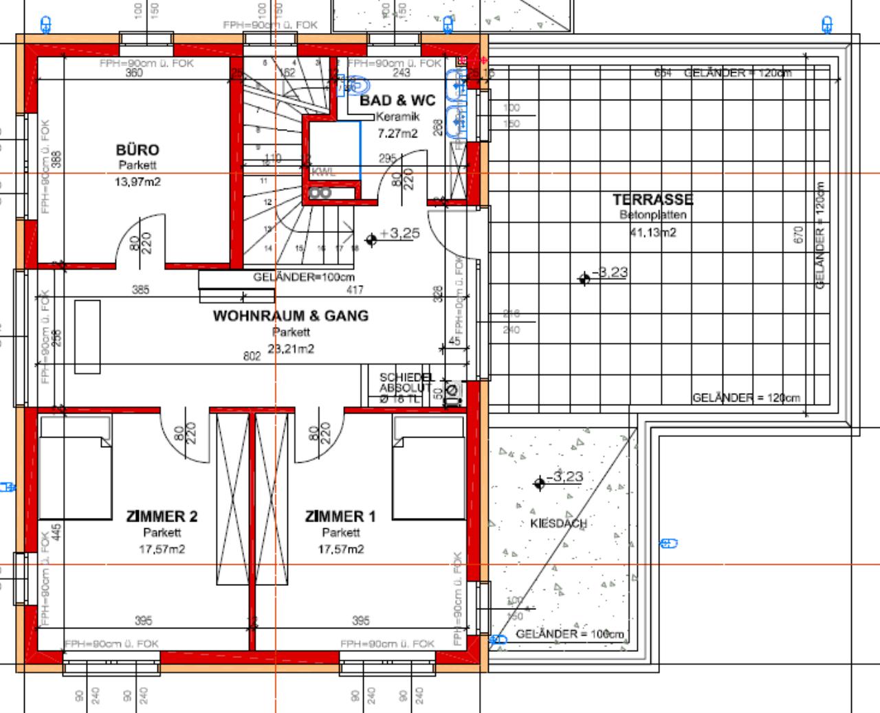

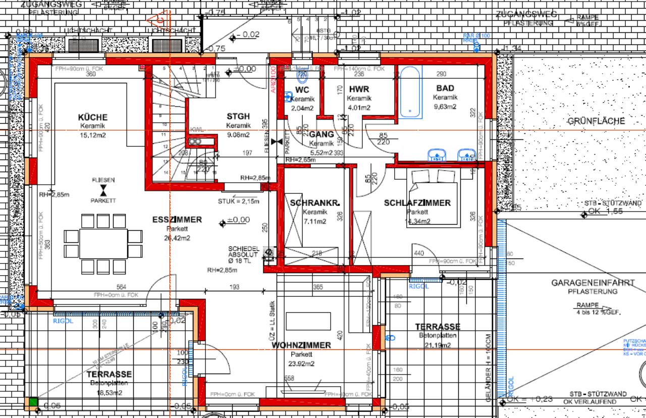

Ja, größer als ursprünglich vorgesehen (ca. 180m²), weil wir div. Räume die meist im OG sind bewusst im EG haben wollten (Schlafzimmer, größeres Bad, Schrankraum, HWR) und weiters barrierefrei bauen möchten. Das A/V Verhältnis ist weit entfernt von optimal, weil nur das halbe EG überbaut ist.
