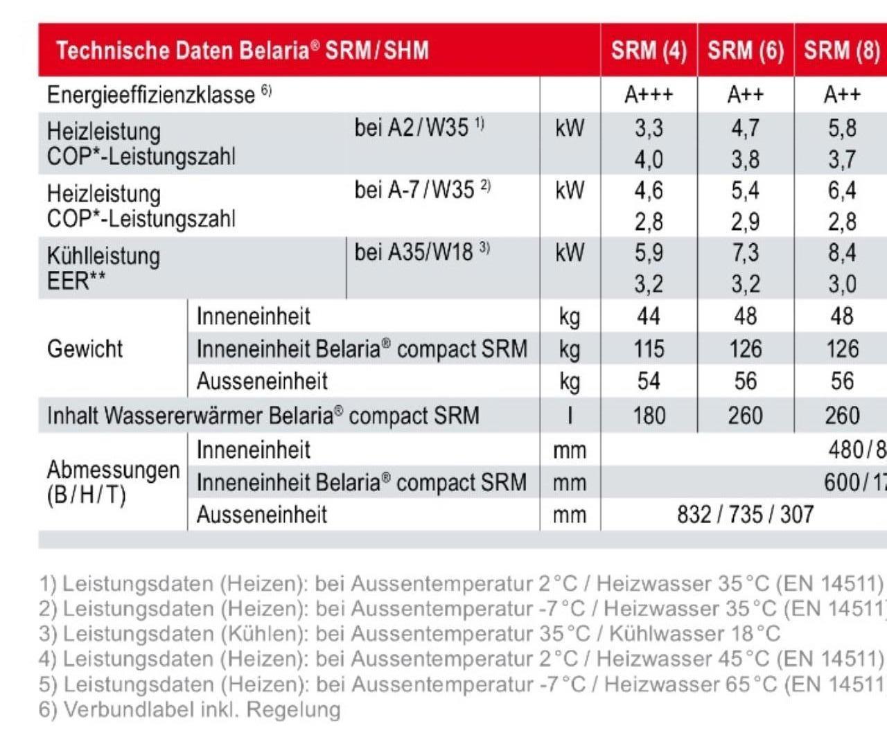

  •  bloom
1.1.2017  (#2)
2017/20170101546507.png
Da gibt es bessere, und das gleiche bekommst mit dem Namen Daikin drauf auch günstiger. Wenn lwp dann würde ich darauf achten dass der Cop hoch und die db niedrig sind.

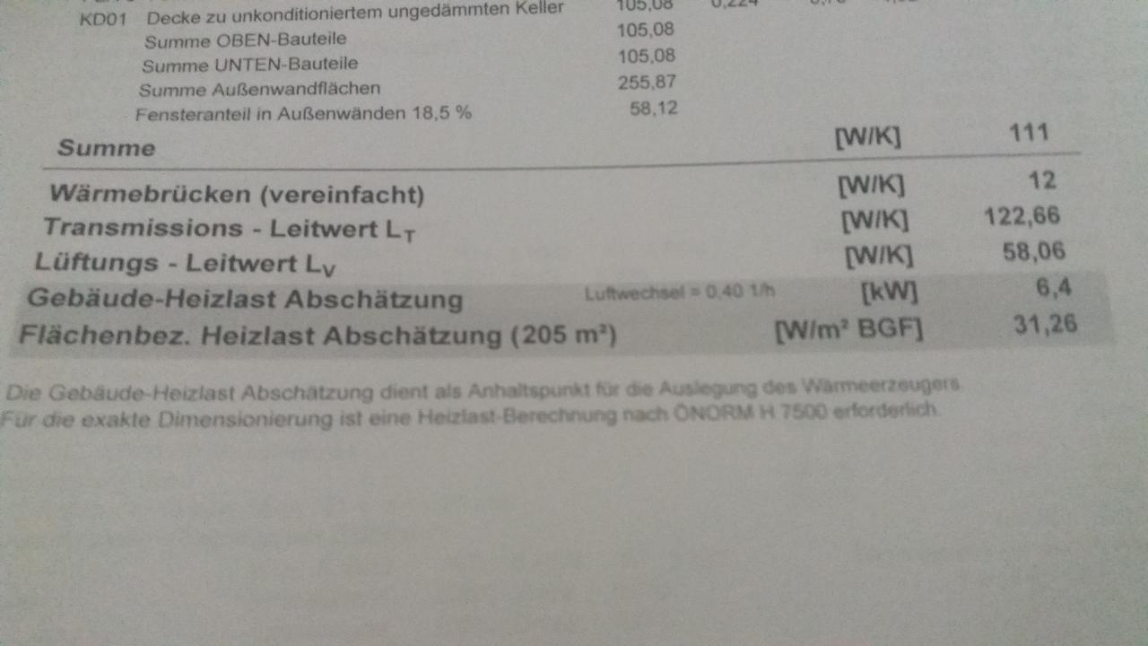

  •  GUNSY
1.1.2017  (#5)
2017/20170101683097.jpg
  •  GUNSY
1.1.2017  (#6)
Nennwärmeleistung für wärmepumpe 10.2kw - jahresarbeitszahl 4,0 - COP 4,6 Prüfpunkt: A7/W35
  •  Richard3007
1.1.2017  (#7)
Die Auslegung vom Insatallateur passt in jedem Fall Punktgenau mit deinem EA EA [Energieausweis] zusammen. Wenn der richtig ist, dann passt die ausgewählte Pumpe. Bivalenzpunkt -7° sind die 6,4 zu erreichen wenn es kälter wird muss halt der Heizstab ran.
Aber das ist leider eine sehr bescheidene LWP LWP [Luftwärmepumpe] bei einem Winter wie diesem wirst auf ca. 700,- bis 800,- Stromkosten kommen.
der COP ist bei Auslegung nur mehr 2,8, zum vergleich meine EWP ist laut Auslegung doppelt so effizient daher auch halbe Energiekosten.
