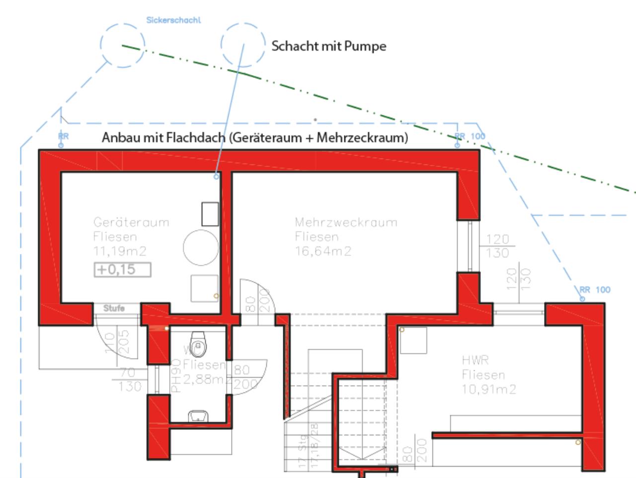

Vorweg schon mal der Plan:
2016/20161222859609.gif
Heizung steht im Geräteraum (an der Wand zum Mehrzweckraum)

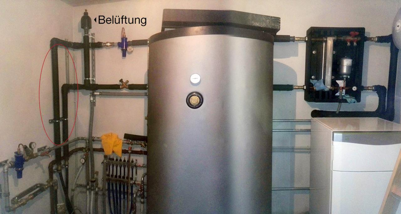

Foto vom Heizraum -
2016/20161223414306.jpg
Da wo sich der rote Kreis befindet, rauscht es wie auf einem Ozeanriesen.

Bei dieser Leitungsführung wird es immer zu Luftnachströmungen im Stillstand kommen und damit auch zu Luftgeräuschen beim Wärmepumpenstart. Welche Leistungen hat die Wärmepumpe. Haben die Wasserzuleitungen DM 22?

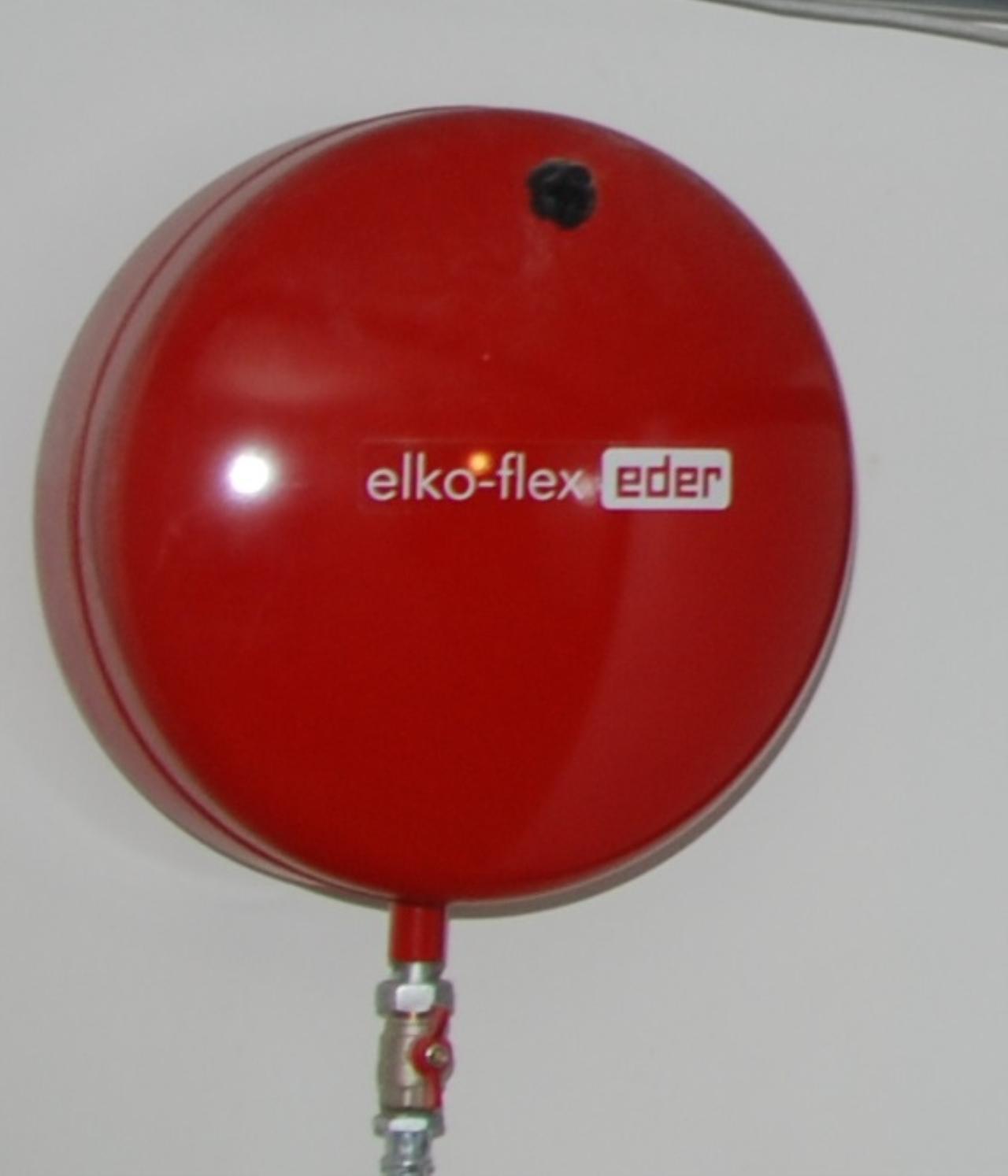

Kann es sein dass da ein Druckausgleichsbehälter fehlt?
Ich hab da noch was Rotes hängen... Ausdehnungsgefäß oder so.
Edit: Hier ein Bild von dem Teil
2016/20161224185568.jpg
Sag mal... ist das Gefäß bei dir rechts am Bild zu sehen? So ein graues Teil?
und wenn ich es richtig verstehe... Oben die schwarzen Rohre die von Links nach rechts gehen sind Zulauf/Rücklauf (Außen) dann in Wärmetauscher und unten gehen die Rohre von ganz Rechts (WP) wieder ganz Links rüber in den Verteiler?
Wer hat den so umständlich geplant? Stevie Wonder?

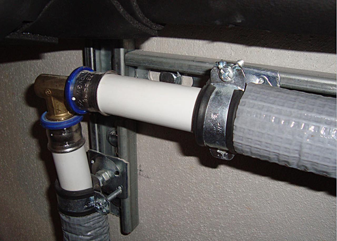

- Kannst Du ein Foto von einer der Befestigungen machen. Man sollte Details erkenne können.

Befestigung: Foto folgt

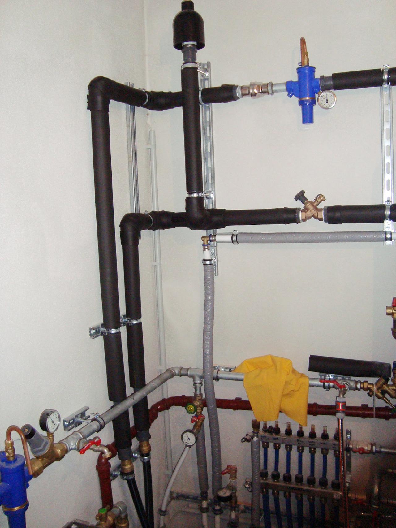

Ich würde folgende Änderungen bei dieser Konstruktion vornehmen:
Die Belüftungseinheit und das Schrägsitzventil zur Durchflußmengenregulierung würde ich in den Brunneschacht verbannen. Das Belüfungsventil wird ja nur benötigt, dass das Wasser ungehindert durch das vertikale Rohr abfließen kann. Somit hat man schon dieses Rauschen (Luft Wassergemisch) weg.
So wie die Konstruktion jetzt ausgeführt ist, entleert sich das System inkl. Wärmtauscher nach jedem Stillstand der Brunnepumpe (ich nehme ja nicht an, dass da etwas im Brunneschacht eingebaut ist, dass das verhindert) Bei Anlaufen dieser hört man deutlich den Füllvorgang. Das muss verhindert werden.

Klima 2020: Heizrohr DN 28mm (also nicht DN 22)
Leistung der Wärmepumpe: 8,5 kW (Vaillant VWW 81/3) das Teil ist so leise wie ein Kühlschrank, Tolles Teil!
BoZm: Der Druckausgleichsbehälter fehlt nicht. Ist von mir etwas schlecht fotografiert.
Man sieht in noch ganz Rechts abgeschnitten (graues Teil) Reflex 50Liter

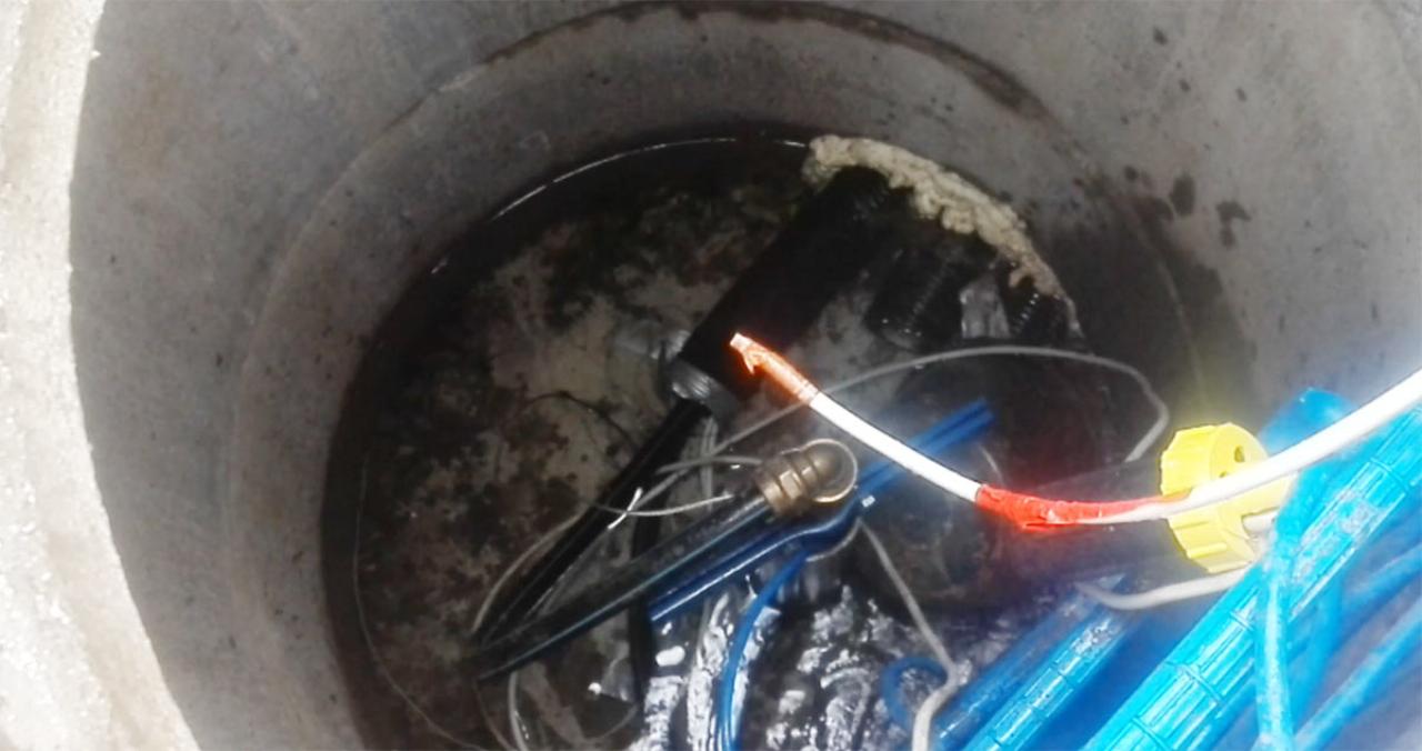

Details von der Anbringung/Schacht:
2016/20161225492259.jpg
2016/20161225766719.jpg
2016/20161225989050.jpg

Das Luftgeräusch in der Unterwasserpumpenstartphase kann durch unterbrechen des Wasserauslaufes
beim Pumpenstillstand verhindert werden. Das geht einfach durch den Einbau eines Motorabsperrventiles in die Wasseraustrittsleitung. Wenn bei Pumpenstillstand das Ventil geschlossen ist kann das Wasser nicht mehr austreten.

Auch wir haben hier in OÖ Behörden. Mein WW WW [Warmwasser]-Heizung, die behördlichen Unterlagen, das ganze Schluck schon eine eigene Mappe.
Alles sauber eingereicht und wie auch bei den Nachbar in Ordnung. In 50 Jahren kümmern sich meine Erben dann um die Neueinreihung bzgl. Nutzung...ich eher nicht mehr, aus rein biologischen Gründen.
Bzgl. Förderbrunnen = Sicherschacht...das Ganze macht schon Sinn, siehe Post von Klima2020.Zauberwort: "hohe Grundwassergeschwindigkeiten".
Schaut auf dem Foto vielleicht dreckig aus, aber das kann man schon trinken.
Muss man aber nicht, wir haben noch eine halbe Kiste Bier im Kellerersatzraum stehen emoji
Wasserqualität, Schluckbrunnen & Entnahmebrunnen, da fächern wir jetzt aber aus.

Damit würde ich warten. Du solltest zuerst den Grund für das
riedl schrieb: Unsere W-W-Wärmepumpe, genauer gesagt, die Wasserrückführung und Entlüftung der Leitung ist sehr laut. Es gurgelt und rieselt hörbar im ganzen Haus und wenn die Pumpe anspringt rüttelt es spürbar.
beseitigen.
Diese Geräusche (Luft in den Leitungen) sind nicht normal.
1. Ist der Nachlauf im Schlagbrunnen wirklich ausreichend? Oder ist die Pumpe zu gross dimensioniert? Zieht die Unterwasserpumpe Luft mit?
2. Die Leitungen dürfen im Stillstand nicht leerlaufen. @klima2020 hat das schon angesprochen. Es gibt auch noch einfachere Möglichkeiten. Leere Leitungen verursachen bei jedem Anlauf Druckschläge! Und Luft im Tauscher ist ja auch nicht das Ziel!
Du solltest die die Auslegung der Quelleninstallation nochmals beim Installateur hinterfragen.
Auch die Schalldämm-Qualität der Befestigungen hat noch Luft nach oben. Und der Körperschall ist ja auch das Problem bei der Wand zum Büro. Wenn ich das richtig verstehe.
