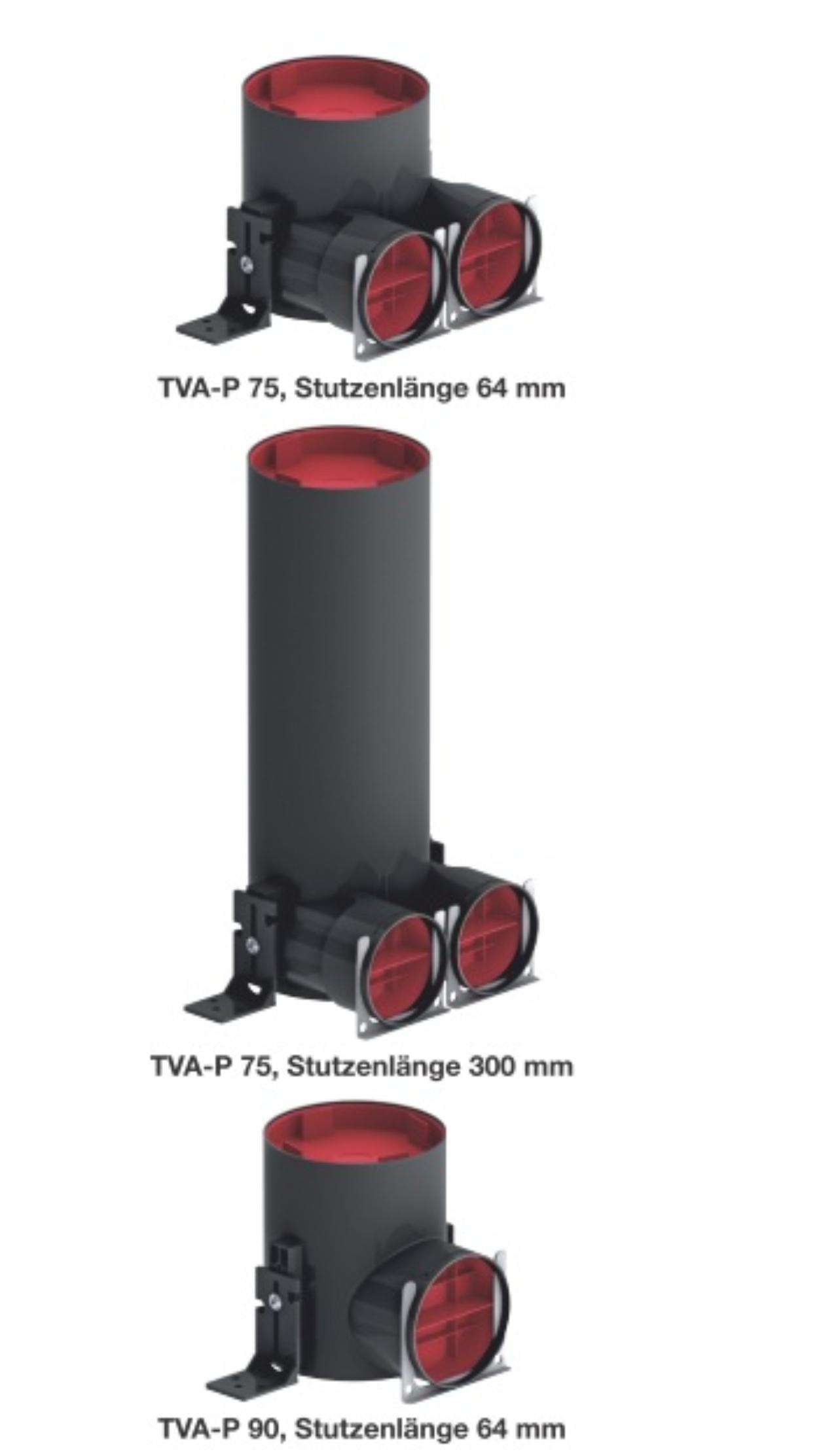

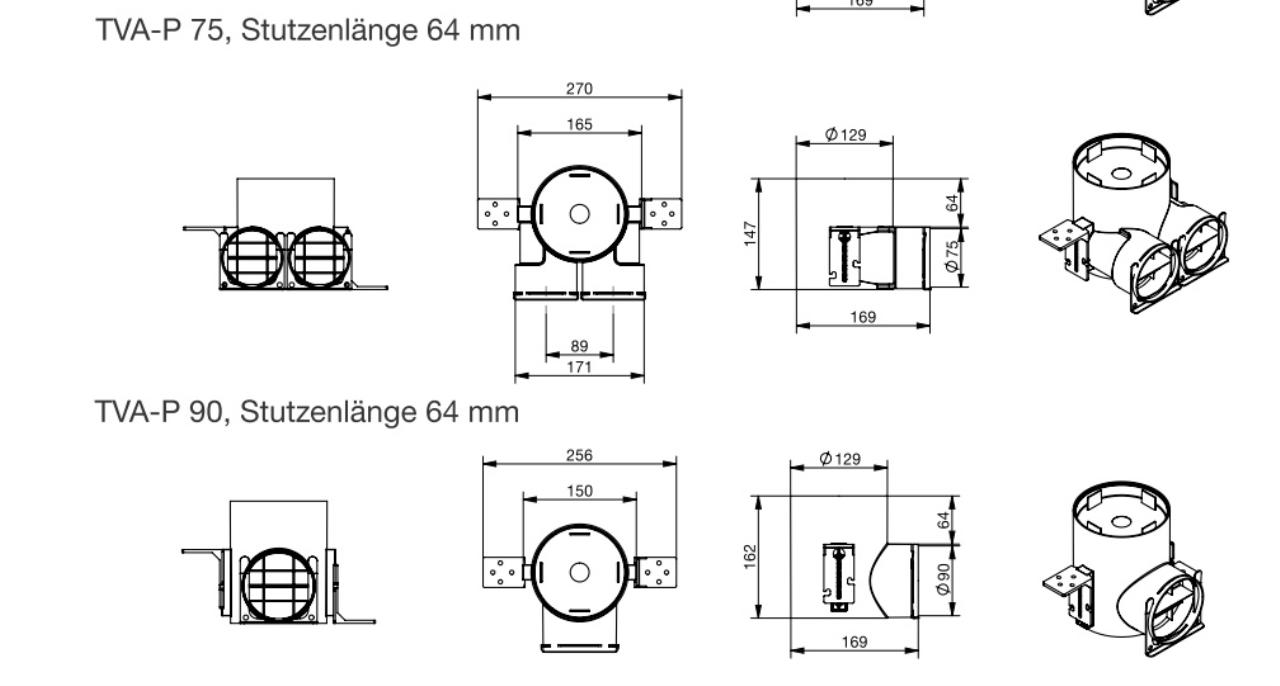

Ich habe (neben Wickelfalz) nachfolgende Luftdurchlassgehäuse (TVA 90) verwendet (bei komplett abgehängter Decke --> da haben auch noch Filter bei den Abluftventilen Platz). Mit Bodenauslässen habe ich keine Erfahrung.

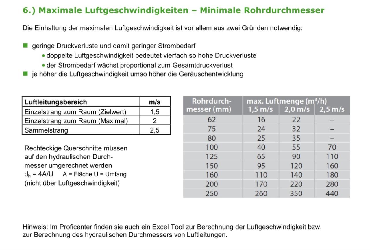

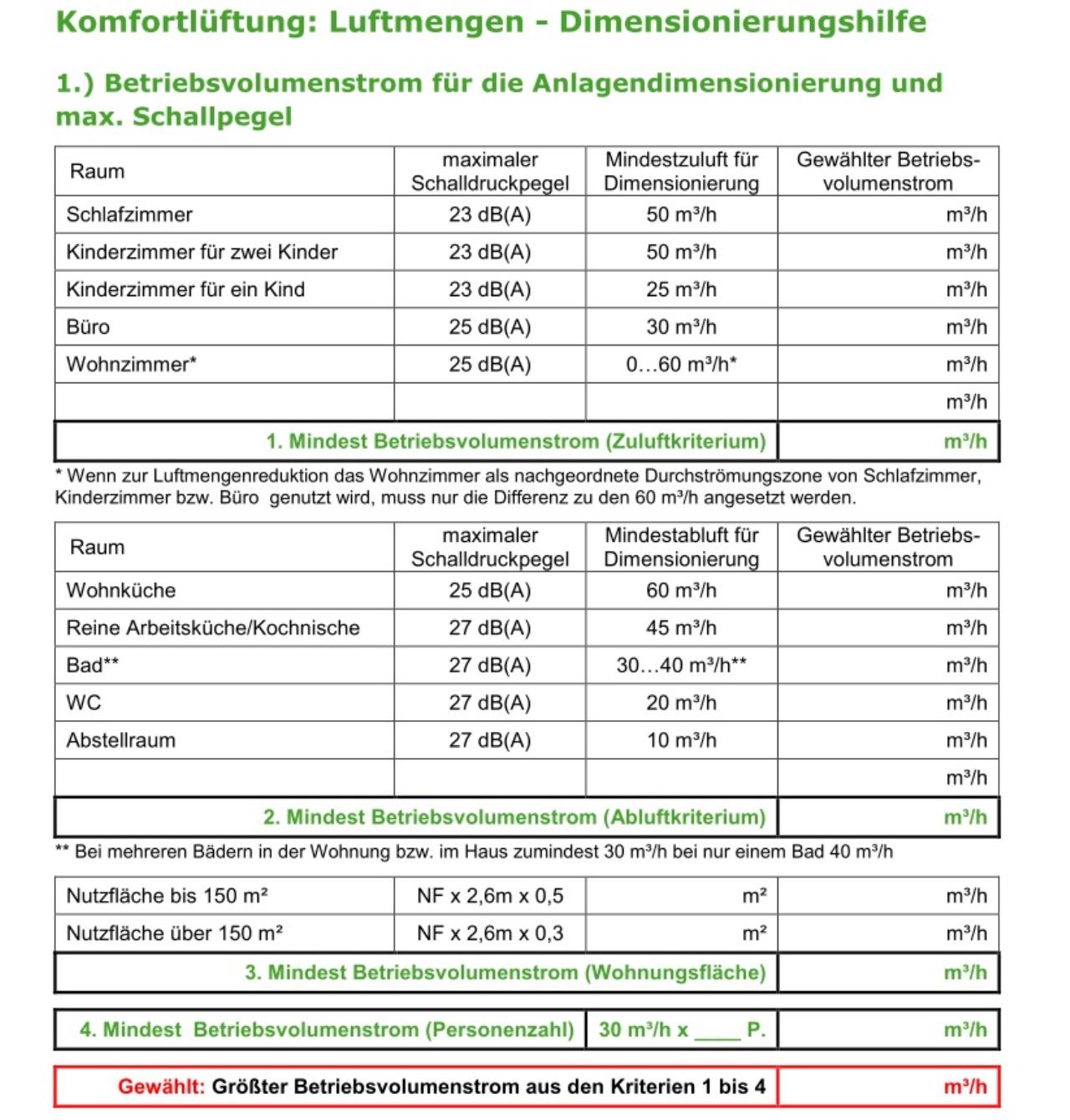

Dimensionierungshilfe, Durchmesser, Luftgeschwindigkeit von Komfortlüftung.at (ich versuche die 1,5 m/s und max. 25 m³/h je Ventil einzuhalten --> keine Geräusche, oder Ablagerungen beim Ventil)
2016/20161220377981.jpg
Innendurchmesser!

wolfgangpue schrieb: Hab ich auch gemacht. 7,5cm Rohr verschwindet in einer 12er Ziegelwand
... wie sieht da dann der Luftauslass aus? ... welches System/Hersteller hast du da, daß sich das bei einer 12er-Wand ausgeht?

ap99 schrieb: wie sieht da dann der Luftauslass aus?
Abluft ist eine Saugnische PESN 100/75 in der Standardausführung
https://www.wernig.at/fileadmin/Daten/Pdfs/Comfort_Vent_Easy.pdf
Zuluft habe ich:
CLD-P 75 mit 85mm Tiefe: http://www.zehnder-systems.de/download/52865/15567.pdf
