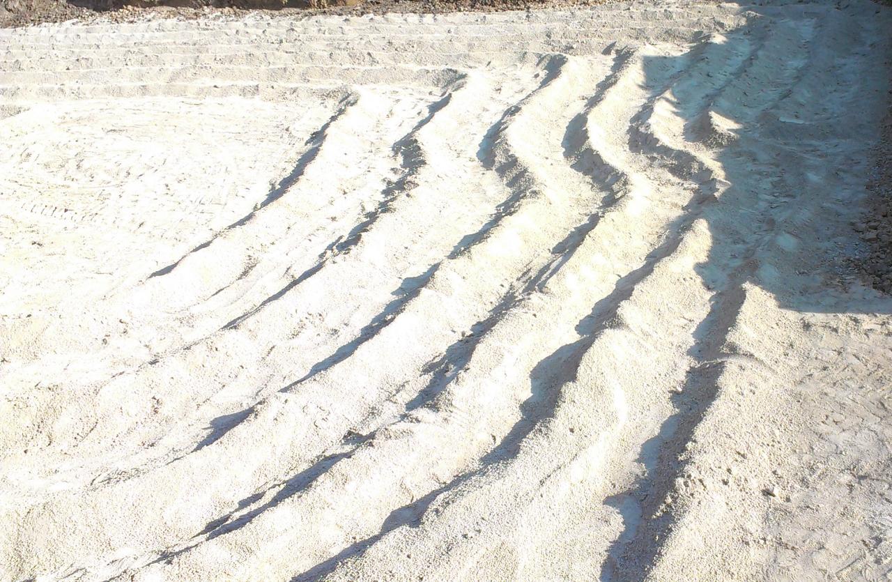

Glaube, dass unser System "Mänderverlegung" heißt. In der Kollektorgrube ganz knapp am Rand angefangen, nach 50 Meter eine Schleife, und in 70 cm Abstand wieder zurück zum Verteiler. Dann wieder in 70 cm Abstand angefangen, und bei der 50er Markierung eine Schleife gemacht, und natürlich wieder zurück. Insgesamt 4 mal halt. (4 mal 100 m) Hätten aber besser 2 mal 200 m legen können, lt. dyarne. Sollte aber ein Kreis, aus welchem Grund auch immer ausfallen, sind natürlich kleinere Kreise sicherer.
Unsere Grube ist etwas größer ausgefallen, daher ist in der Mitte ein freier Raum entstanden, obwohl der letzte Kreis eh schon weiter auseinander gelegt wurde. Gibt hier aber sicher kompetentere Leute, die bessere Auskünfte geben können!

18.12.2016  (#4)
Das geht schon!
2016/20161218627102.jpg
Foto ist nicht recht aussagekräftig, aber man kann erkennen, dass am Außenkreis eine Schleife ist. Der nächste Kreis geht schon weiter bis Bildunterkante, der nächste wieder weiter, der Letzte hat mehr Umkehrschleifen. Eine lange, schmale Grube wäre besser zwecks Verlegung, als eine fast quadratische Grube. Drohnenfotos wären da sehr hilfreich! Es gibt zwar solche Fotos, aber nachdem erst zugeschüttet wurde.
