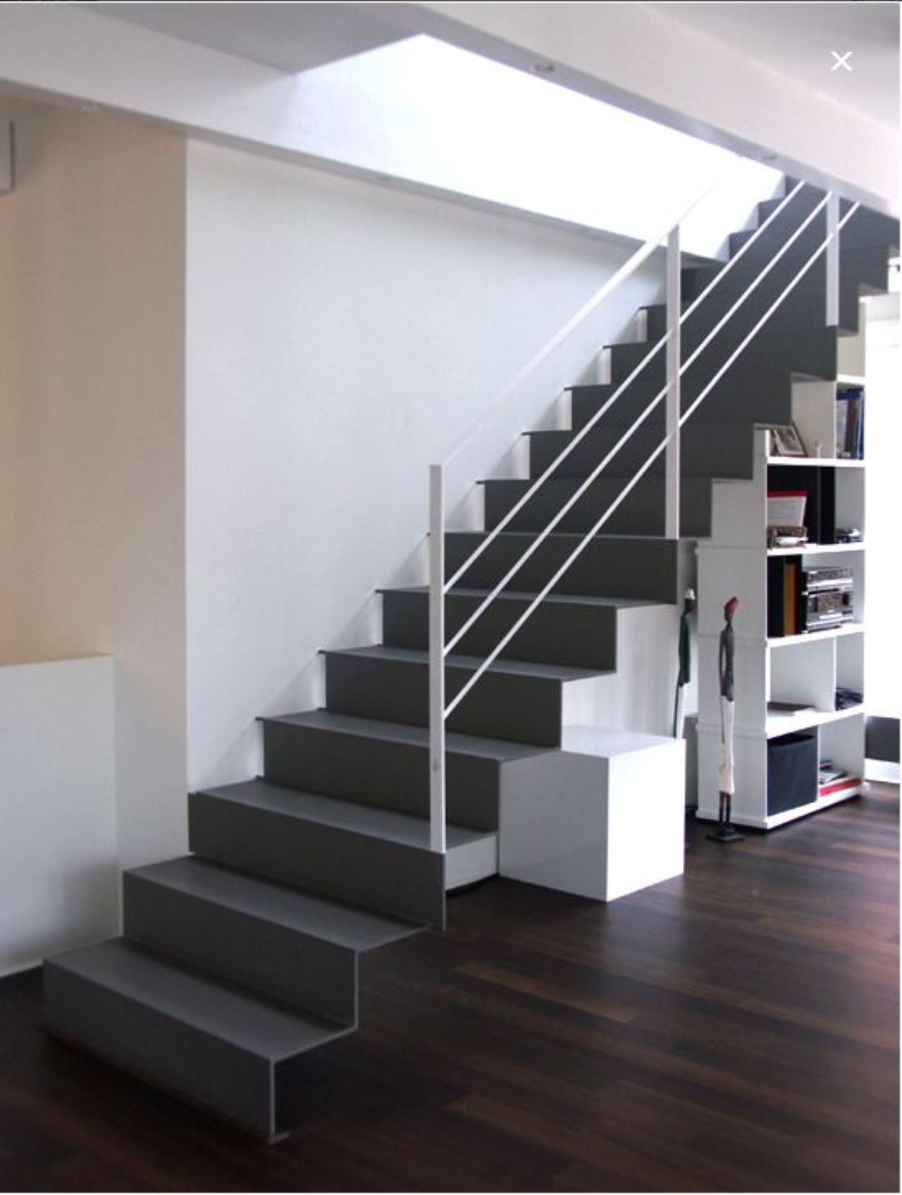

Hallo Martin
Solche Treppen kommen ohne Befestigung an der Wand nicht aus. Hat also etwas von einer Kragarmtreppe. Befestigung an einer Massiven Wand muss also möglich sein. Ein Problem bei Stahltreppen ist oft das sie sehr laut sind. Gerade wenn Kinder ein Trampeltier nachspielen. Wir sind gerade im Hausbau und ich habe mich für eine Kragarmtreppe entschieden. Da ich sie selber bauen konnte ist es für uns die Billigste Treppe die wir bekommen konnten. Ich habe dafür extra eine Betonwand betoniert damit die Treppe nicht Schwingt und leise bleibt. Nächste Problem das ich sehe. Welche Material sollte es sein? Stahl muss vorher Lackiert oder im besten Fall Pulverbeschichten werden und dann als ganzes mit einem Kran in das Haus gehoben werden? Einzelne Stufen miteinander Verschraubt. Habe ich auch schon gesehen. Dürfte aber unbezahlbar sein. Edelstahl ist mein Favorit leider auch Preislich sehr, sehr teuer. Was ist mit der Auftrittsfläche auf den Bild. Wahrscheinlich so wie die Treppe selber nur Pulverbeschichten oder Lackiert. Ist nach spätestens einem Jahr abgenutzt und beginnt nach und nach zu Rosten. Was ich dir damit sagen will. Es ist leider nicht alles was Schön aussieht auch Praktisch und langlebig. Was durchaus eine Treppe sein sollte. Gruß Gerald |
