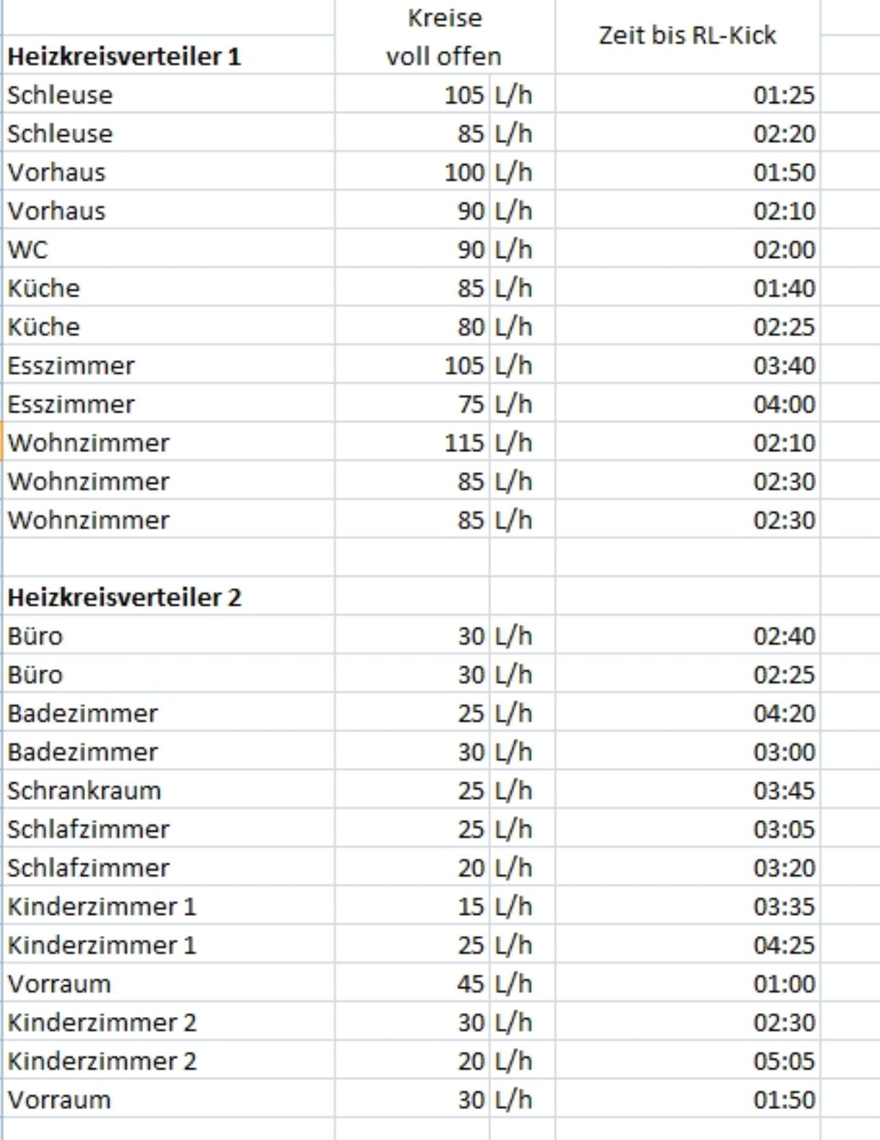

Nachdem ich in letzter Zeit ziemlichen Stress hatte (wie ihr wahrscheinlich alle emoji )melde ich mich nun mit den RL RL [Rücklauf]-Kick Zeiten.
2017/20170102701301.jpg
Könnte mir daraus vielleicht jemand die benötigten Durchflusswerte errechnen?
Bitte, das wäre wirklich toll.
