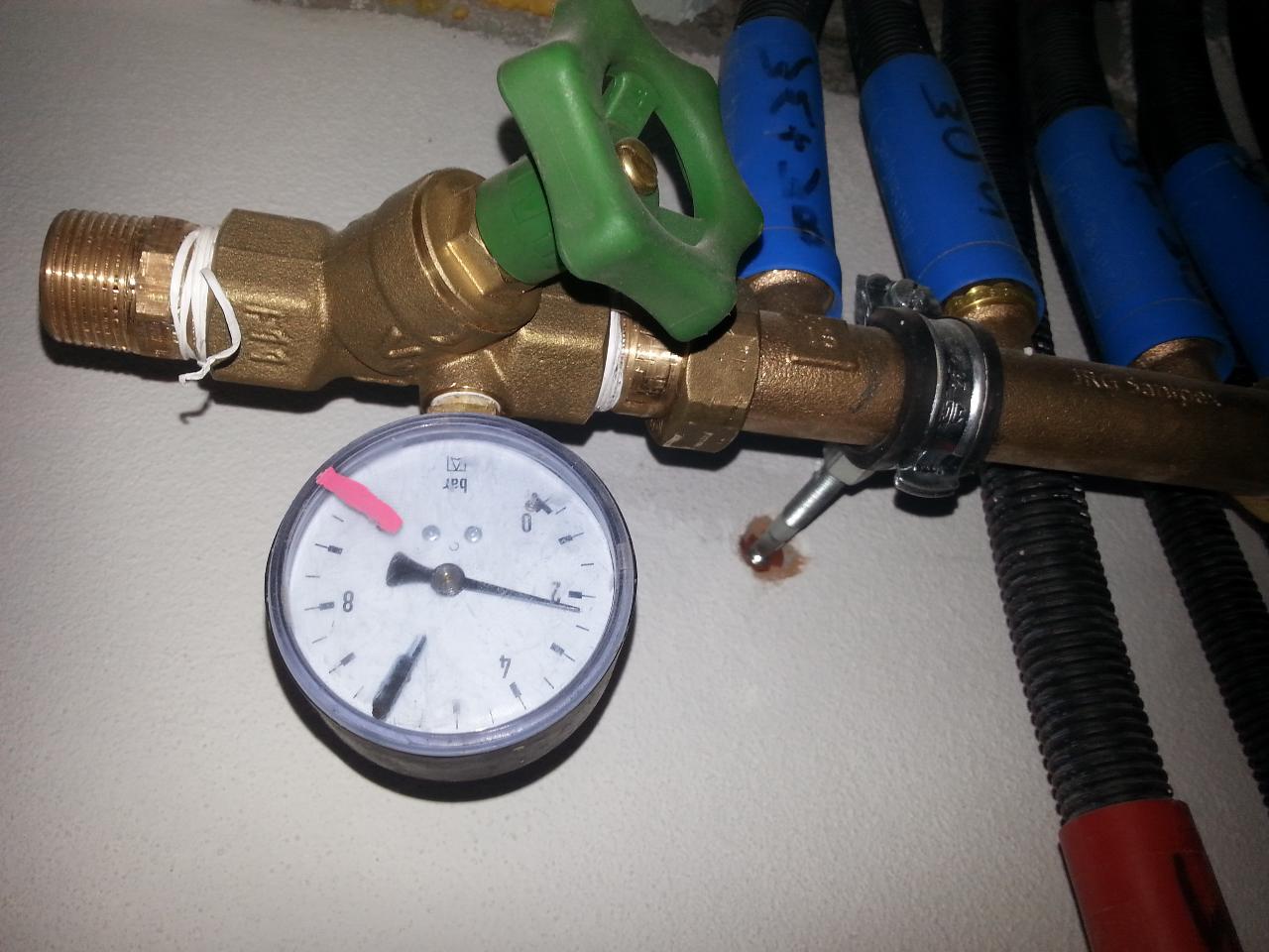

Ich habe eine Frage.
Kurz vor dem Estrich haben wir die FBH FBH [Fußbodenheizung] verlegt und diese wurde mit Luft abgedrückt.
Nach ca. 4 Tagen ist mir aufgefallen, dass der Druck von 6 bar auf 2 bar gefallen und jetzt konstant auf 2 bar bleibt.
Der Installateur, welcher meiner Meinung sehr kompetent ist, glaubt, dass die Leitung nicht beschädigt ist, sondern, dass es wegen des Temperaturunterschiede nach dem Estrich bzw. weben des Temperatursturzes ist.
Kann das wirklich sein?
2016/20161201509685.jpg

Kann schon sein, einfach nochmal aufpumpen und schauen ggf mit nen lecksucher die Verbindungen. Abseifen
4.12.2016  (#2)
Wenn die Luft kälter wird, zieht sie sich zusammen...ob das jetzt von 6 auf 2 bar ist, hängt vom Temperaturunterschied ab...die Physiker unter uns könntens sicher ausrechnen emoji
Ich bin mir zwar nicht 100 % sicher, aber ich meine, dass es lt. Önorm xxxx (auf jeden Fall die relevante für die FBH FBH [Fußbodenheizung] inbetriebnahme) ausreicht, wenn der doppelte Betriebsdruck über 24 Stunden gehalten wird.

wenns zum zeitpunkt des abdrückens wärmer war kann das leicht sein, dafür spricht ja das er die 2 bar jetzt konstant hält
4.12.2016  (#4)
zusätzlich dehnt sich das rohr unter druck aus.
wichtig ist nur daß der druck nach der setzung stehen bleibt...

Danke für eure Beiträge! Heute war der Installateur da und es passt alles!
