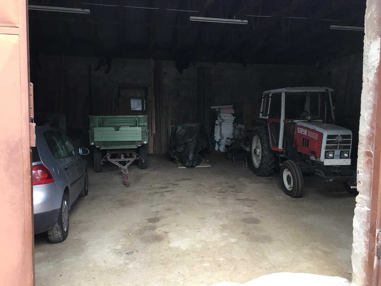

Wir möchten demnächst mit dem Herrichten des Stadls bzw. "Schupfn" wie das Gebäude jetzt noch genannt wird, beginnen.
2 Themen habe ich noch nicht geklärt und wäre interessiert an Meinungen:
1. Boden
Derzeit ist dort Sand. Wir wissen noch nicht was wir anstellen dem machen können/wollen.
- geschliffener Beton?
Wie verhält ich der bei Dreckwasser vom Auto im Winter z.B. Ist der rutschig? Ist der teuer? Wieviel Bodenaufbau muss man rechnen?
- Epoxitboden
Wieviel Bodenaufbau? Ungefähren Preis/m2 habe ich im Forum mit ca. EUR 60,00 schon herausgefunden.
- Was gäbe es noch?
Fliesen bzw. Steinboden scheidet glaube ich wegen Preis aus. Wir haben immerhin 200m2 Garagenfläche...

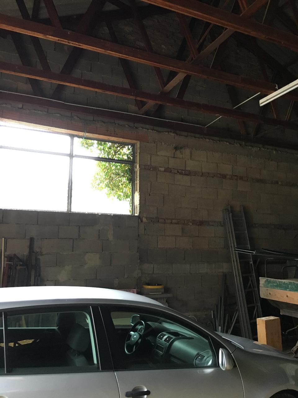

2. Decke
Wie man auf den Fotos sieht, ist der Dachstuhl in Ordnung und auch das Dach möchte ich lassen. Allerdings würde ich das gerne irgendwie "zumachen" sodass man da eine falsche Decke hat. Was kann man da drauf schrauben? Styroporplatten oder so (Feuerrichtlinien)?

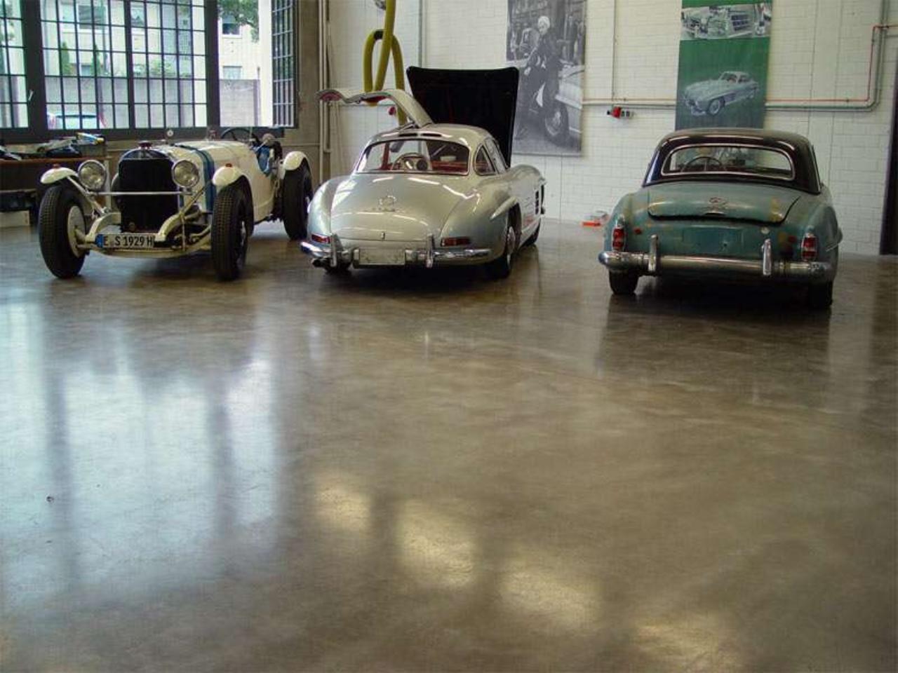

So etwas würde mir gefallen, danke an den Finder in dem anderen Thread:
2016/20161118834208.jpg

Was die abgehängte Decke betrifft, würde ich einen Zimmermeister kommen lassen, der kann auch wegen der Belastbarkeit des Dachstuhles Auskunft geben. Ganz genau wird es der Statiker beurteilen können.

die zwischendecke möcht ich nur aus optischen gründen. muss nicht dämmen und nix lagern. aber meinen baumeister frag ich sowieso wegen boden und vielleicht ruf ich doch jemand an wegen dem dach.

ich mach geglätteten beton als boden

Was wäre z.b. mit einer Besenstrichöberfläche?

Evt. schleifen lassen (bei nur Flügelglätten befürchte ich, daß irgendwo das Wasser zu stehen kommt (Unebenheiten))
