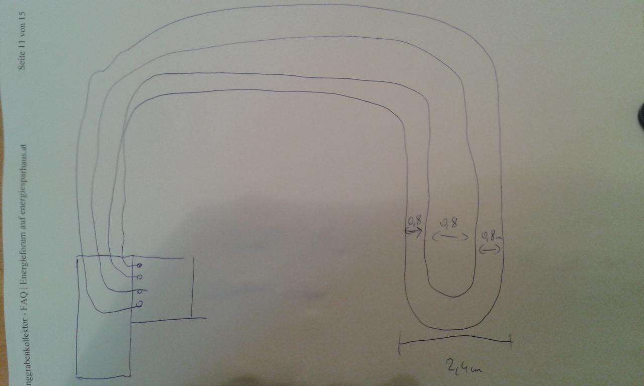

Also der Installteur möchte bogenförmit einen 100m langen, 2,4m breiten 1,2m tiefen Graben machen und da im Abstand von 80cm 4 Rohre verlegen.
Hier Skizze:
2016/20161119242373.jpg
Ich sehe schon das Problem, dass hier ein Temperaturausgleich stattfinden würde.
Wird ein Flächenkollektor üblicherweise so verlegt?
Und warum hat Ochsner vor 20 Jahren wieder aufgehört mit dem Slinky?
Von KNV rät er halt ab, weil die von weit anfahren müssen bei Problemen.
19.11.2016  (#5)
mackica schrieb: 100m langen, 2,4m breiten 1,2m tiefen Graben...
das sind grob 240m² aushubfläche, entsprechend (1m entzugsradius ums rohr) 440m² energiebezugsfläche.
das klingt einmal sehr gut, würden wir mit dem RGK RGK [Ringgrabenkollektor] entsprechend den randbedingungen genauso machen.
mackica schrieb: 4 Rohre...
also 2 kreise mit je 200m
wir würden da 2 kreise mit je 300m legen, haben also 50% (!) mehr tauscherfläche...
mackica schrieb: das Problem, dass hier ein Temperaturausgleich stattfinden würde...
bravo!
sehr gut erkannt.
RGK -> getrenntes warmes und kaltes ende -> kein temperaturtransfer
wir würden rohr in RC-qualität legen, das spart den kabelsand (typisch € 1000,-)
mackica schrieb: 1,2m tiefen Graben
wir legen 1,5-2,0 m tief, das bringt deutlich bessere soletemperaturen und ermöglicht vollwertige passive kühlung.
plant er mit verteilerschacht?
kostet den nächsten 1000,-er

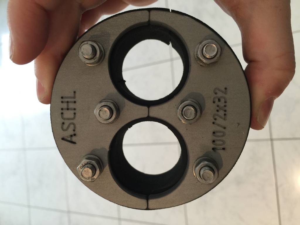

wir gehen direkt mit dem kollektor nahtlos ohne verbindungsstelle aus dem haus und wieder rein.
mit speziellen durchführungen

mackica schrieb: Ich sehe schon das Problem, dass hier ein Temperaturausgleich stattfinden würde.
Richtig erkannt.
Mein installateur war anfangs auch verwundert, dass ich so slinkies machen wollte. Ich denke, das ist unterbewußt deinem installateur zuwider, da er nie so etwas bisher gemacht hat.
Jein, einen flächenkollektor legt man in ein rechteck. Dein installateur hat schon mal die variante zu einem graben verbessert. Nun auch noch slinkies und perfekt. emoji
