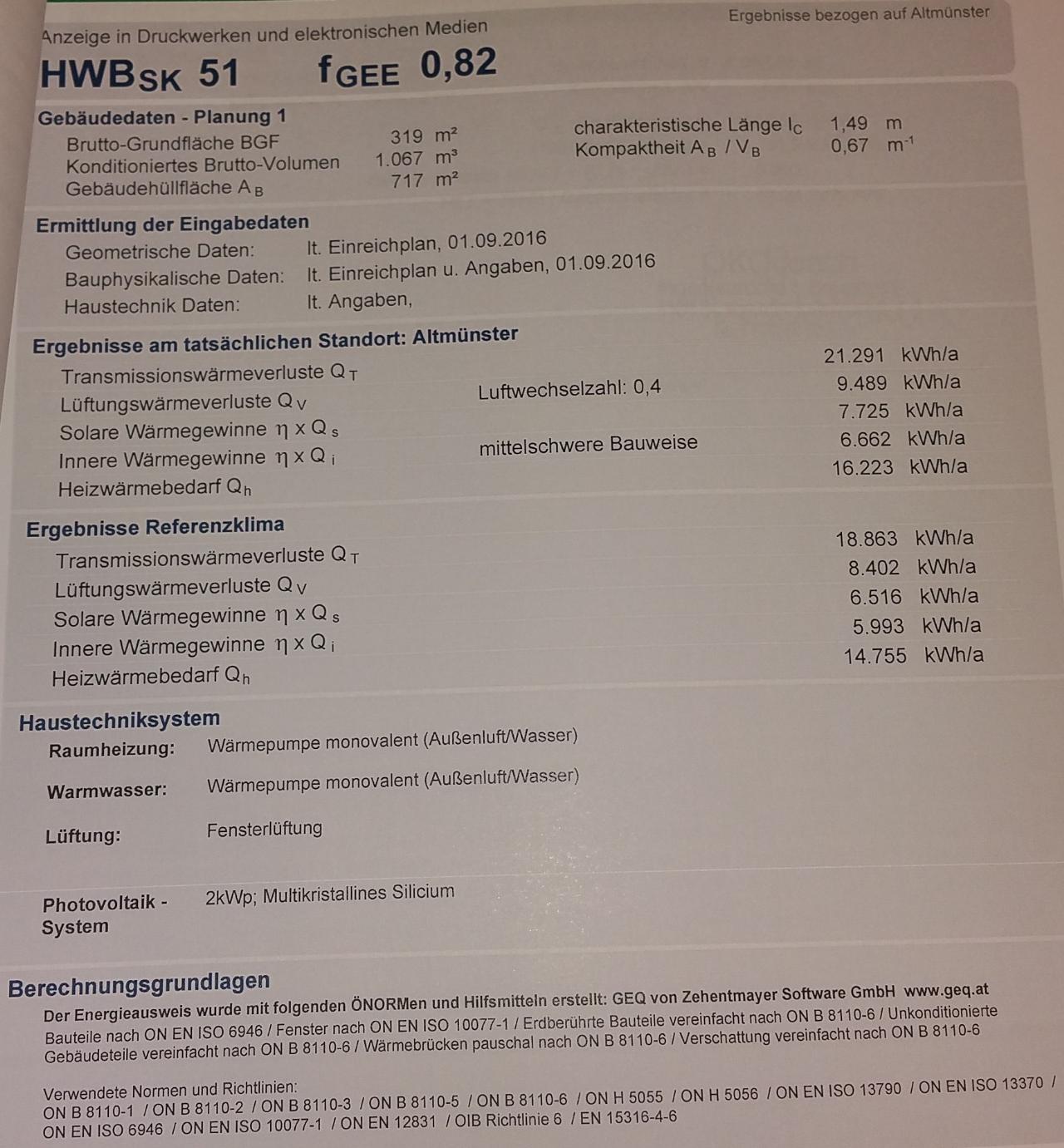

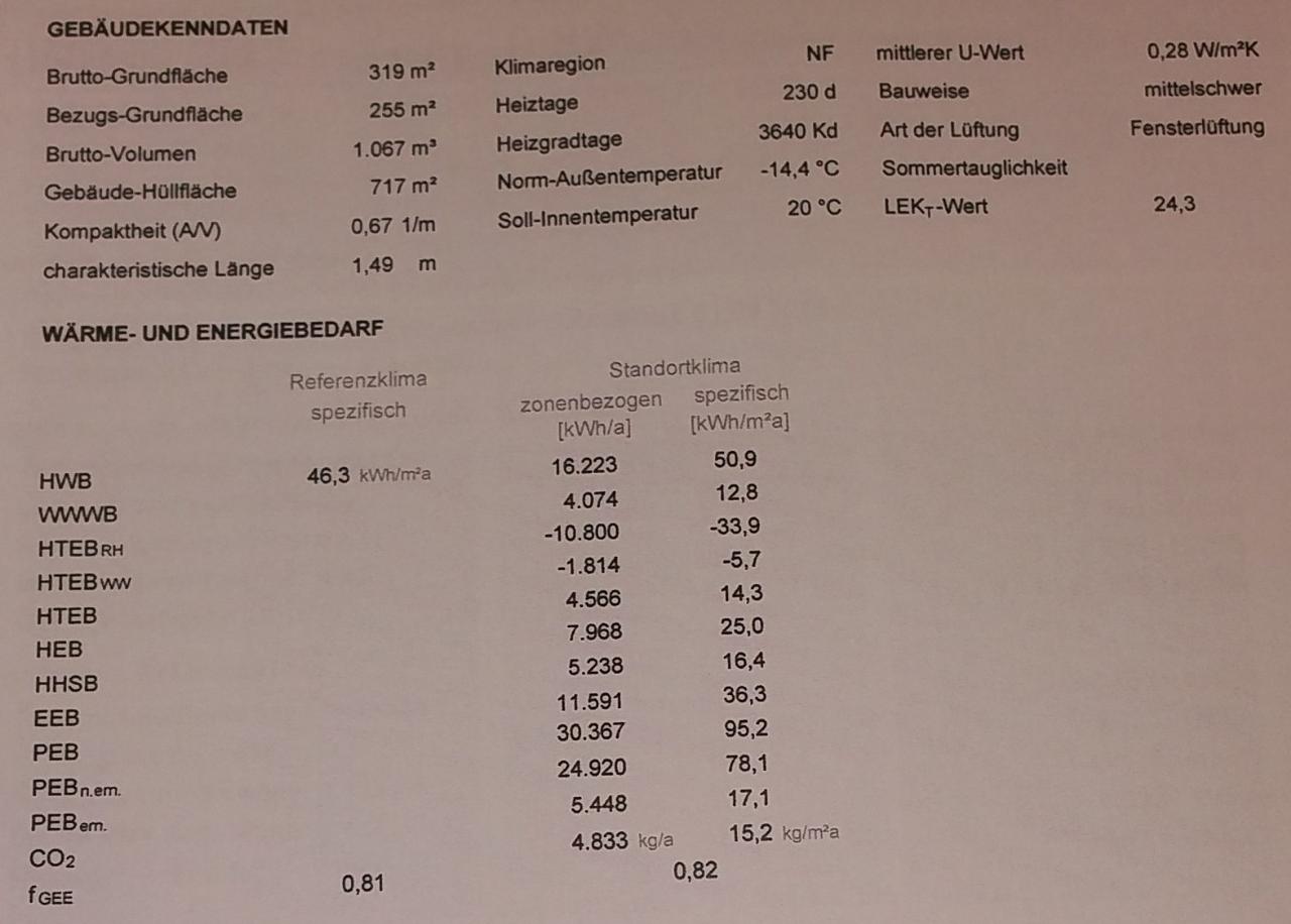

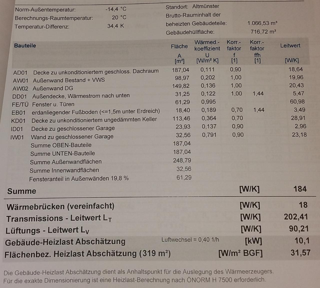

Hallo Leute,
da mich meine Recherchen des Öfteren hierher geführt haben. Habe ich mich nun endlich angemeldet, um meine ersten Fragen an die Profis zu stellen.
1. Würde ich gerne wissen was ihr vom folgenden Angebot, der LWP LWP [Luftwärmepumpe] und der Auslegung haltet?
2. Hat hier jemand Erfahrung mit EWP und Ringgrabenkollektor bei Sanierung? Probleme? Kosten?
3. Bin ich für weitere Vorschläge offen
Ausgangsituation
Wir wollen nächstes Jahr mein Elternhaus sanieren und auf ein Zweifamilienhaus erweitern.
Da wir momentan noch eine 30 Jahre alte Ölheizung haben, wollten wir in dem Zug das Heizungssystem auf eine Luftwärmepumpe + Fußbodenheizung umstellen und die alten Wasserleitungen durch zeitgemäße ersetzen.
Ein paar zusätzliche Infos:
Das OG samt Dachstuhl wird abgetragen und neu aufgebaut
Das EG soll eine Variotherm FBH FBH [Fußbodenheizung] (niedriger Aufbau) anstatt der Radiatoren erhalten
Das gesamte Haus bekommt eine Wärmedämmung
Nach dem Umbau sollte es Energietechnisch in etwa so aussehen:

Wir haben das erste Angebot erhalten, welches mich hinsichtlich WP WP [Wärmepumpe] Preis schon etwas erschreckt hat.
Heizrauminstallation: Vitocal 300-AWO-AC 301.B14 + Speicher 300l + Vitocell 100E SVW 200l + Verteileranlage + Verrohrung + Inbetriebnahme
ca. 28k€
OG: 1600m (ca. 145m²) FBH + Sanitärinstallation
ca. 10,5k€
UG: 85m²FBH Variotherm+ Sanitärinstallation
ca. 11,5k€

Ob Alt- oder Neubau ist egal, es hängt nur von der Heizlast und Vorlauftemperatur ab wie sich ein System eignet. Die LWP LWP [Luftwärmepumpe] sind extrem hoch. Der der FBH FBH [Fußbodenheizung] ist ein Standardsystem wesentlich günstiger. Bei ausreichender Gartenfläche ist der Ringgraben viel effizienter und kostengünstiger. Bei der Solewärmepumpe sind die Preissprünge von der 6 kW zur 10 kW Leistungsklasse sehr gering.
Bei dieser Heizlast wird die Solevariante wesentlich billiger und auch viel wirtschaftlicher.

Bei deinem HWB würdest du 3 bis 3,5t/Jahr Pellets brauchen, egal ob Hoch- oder Niedertemperatursystem. (ziemlich genau 700€/J)
Mit der besten EWP, wenn alles ideal läuft und du einen günstigen Stromtarif nimmst etwa 550€/J.
Mit einer optimalen LWP LWP [Luftwärmepumpe] 850€/J.
Hast du eine PV oder eine Solarthermie am Dach?

Bei 10 kW Heizlast (9kW mit realistischem Lüftungsverlust) käme mir keine Pelletsanlage ins Haus, wenn sowieso komplett auf FBH FBH [Fußbodenheizung] umgestellt wird. Einzig, die Warmwassermenge wäre noch zu hinterfragen.

10to Pellets sind knapp 50000kWh (!) oder 5000L Heizöl.
Der TE braucht laut EA EA [Energieausweis] aber nur 16000kWh. Das sind etwa 3,3to x 212€/to = 700€ (zu diesem Preis habe ich vor ein par Wochen eingekauft)

Bei 9 kW Heizlast und FBH FBH [Fußbodenheizung] würde ich keine Pelletsanlage verwenden (es sei denn ich hätte besseren "Zugang" zu Pellets oder dem Kessel, also beruflich damit zu tun ... dann wäre das was anderes).
