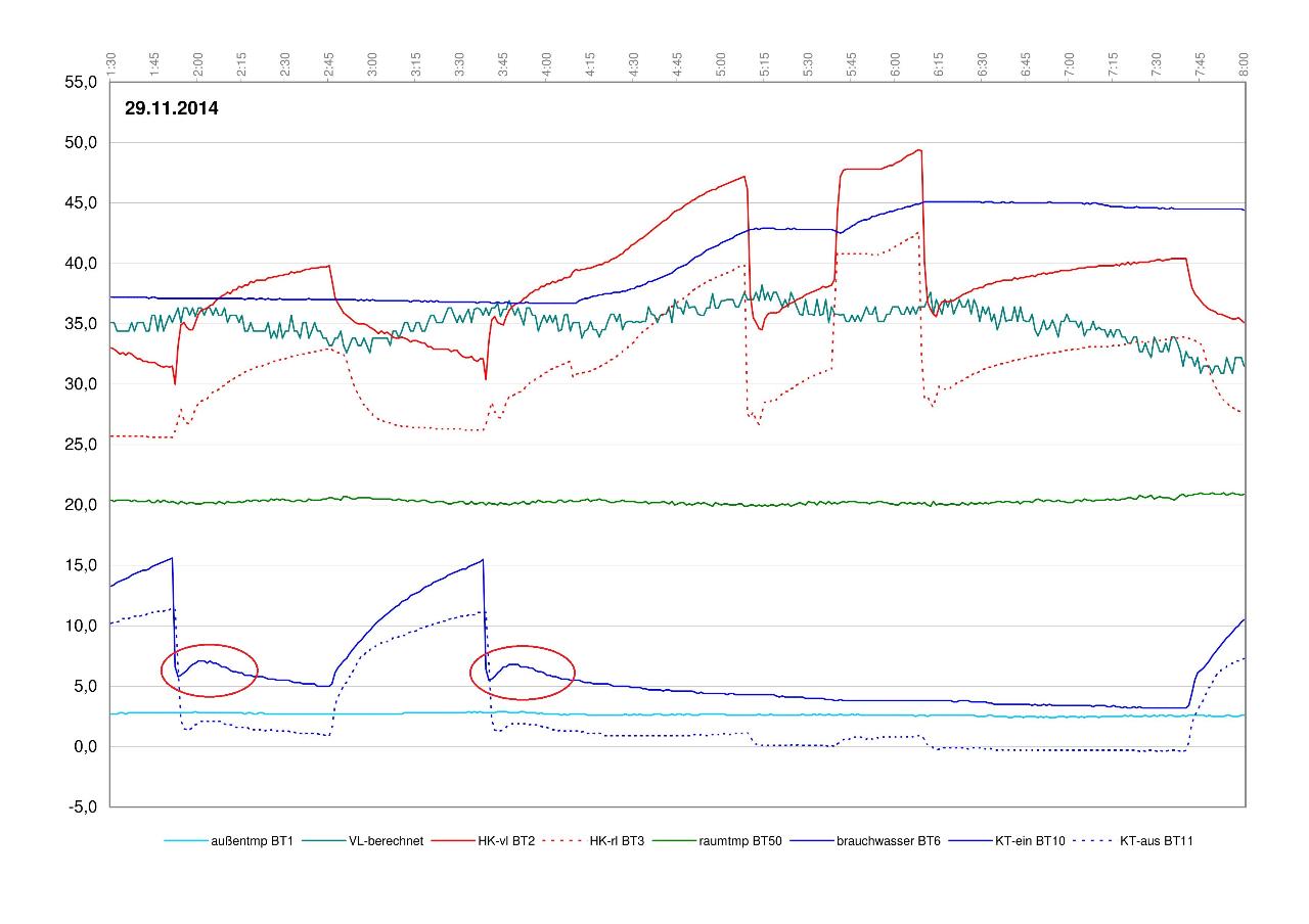

hier eine kurve meiner ex dazu ...
2016/20161116621979.jpg
du siehst daß bei höherer taktanzahl diese latente bonuswärme durchaus ein drittel des taktes ausmachen kann...
