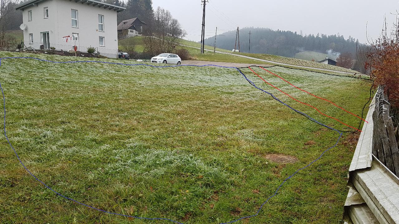

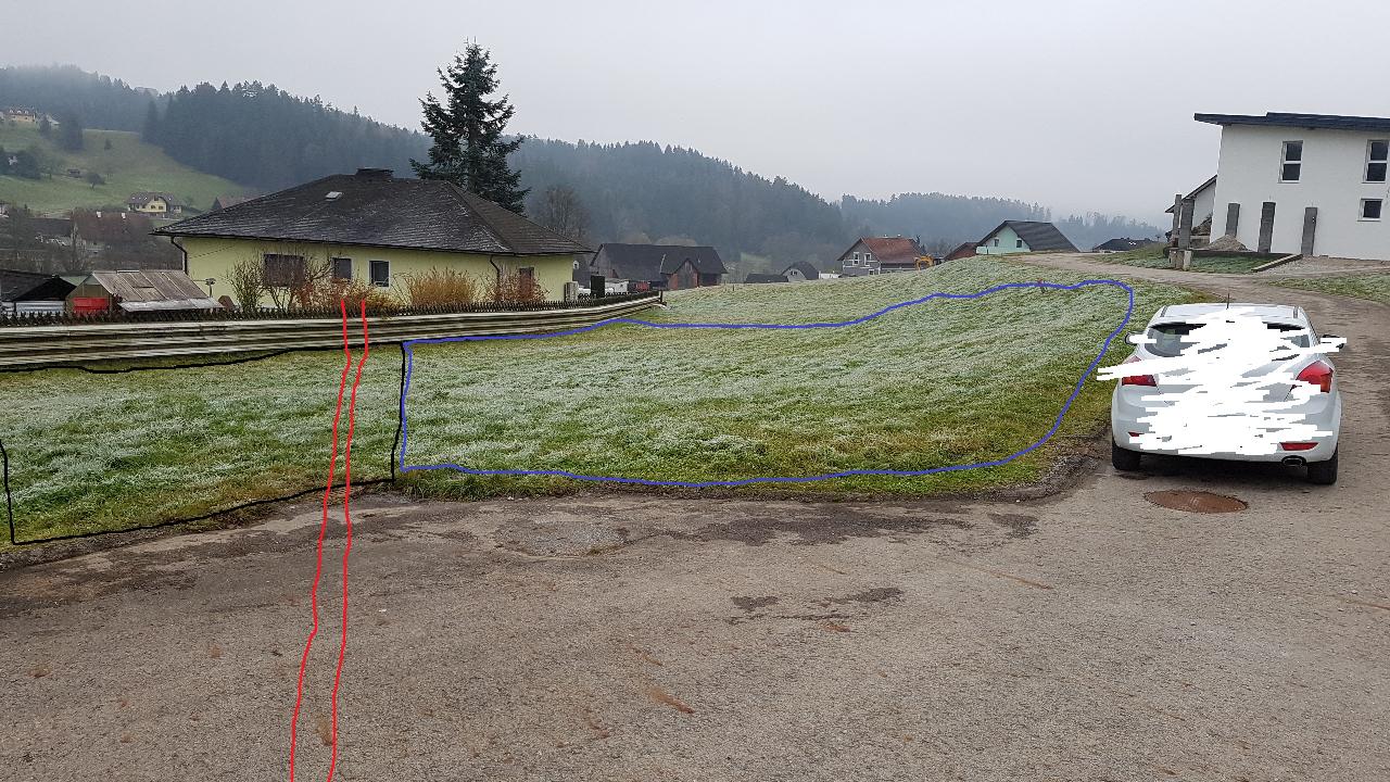

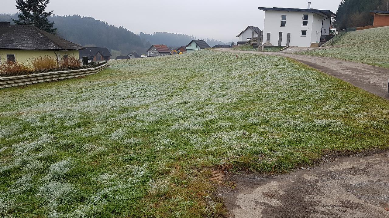

Hier ein paar Bilder vom Grundstück, Hanglage wie gesagt ca. 1.5m unterschied
Grundstücksgröße: 617m² Bauland und 256m² Landwirtschaftliche Fläche mit dem Kanalrohr dahinter.
Bauland Vermessung: Länge Straßenseite 34m, Breite 23m bzw 22m untere Länge 22m

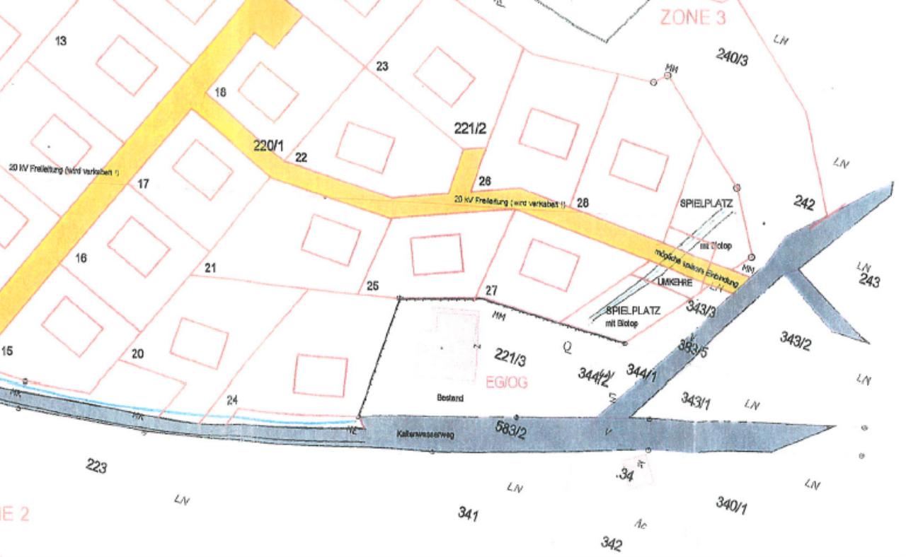

Grundstück Nr. 27
2016/20161115174842.png
Blaues Rechteck= Bauland 617m²
Schwarzes Rechteck= Landwirtschaftliche Fläche 256m²
Rote linien= Kanalrohr aus Beton 1m durchmesser
Ist nicht wirklich Maßstab getreu gezeichnet

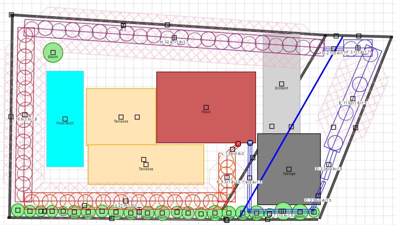

15.11.2016  (#5)
wegen betonkanal würde ich mir keine sorgen machen.
ich würde es so ca. machen: http://grabenkollektor.waermepumpen-verbrauchsdatenbank.de/trenchplanner.html?id=GMQhemopMGmUaRiUIp6e
2016/2016111586414.jpg
alternativ den kalten anfang abkürzen und direkt zum graben ziehen. aber so ein schlitzgraben am anfang ist vor allem für die kälteste sole am besten.

15.11.2016  (#6)
Besten Dank!
Wie schauts mit dem Graben, Leitungen aus, sind das genug meter?
Muss ich bei Hanglage tiefer runter oder immer nur ca. 1.5m?

15.11.2016  (#7)
Exe schrieb: Wie schauts mit dem Graben, Leitungen aus, sind das genug meter?
man nimmt immer 2x 300m dn32 pe100-rc bunde bei ca. 6kw +/- leistung.
die slinky-abstände verändern sich je nach grabenlängen.
Exe schrieb: Muss ich bei Hanglage tiefer runter oder immer nur ca. 1.5m?
unterhalb der oberfläche 1,5-2m bleiben. deine leichte hanglage ist egal.
wenn du südlich am warmen ende eh noch aufschüttest, mußt du nicht so tief graben.

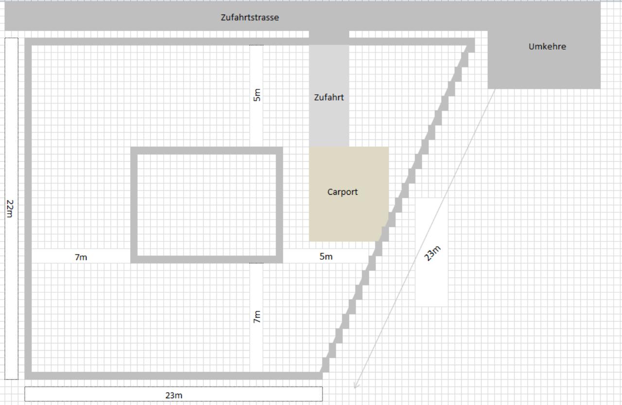

Leider muss ich aufgrund Starssenfluchtlinie oder wie die Gemeinde das nennt auch 5m Abstand mit dem Caroport zur Straße haben emoji
so sieht der Entwurf aus:
2016/20161116642052.png

Die Strassenfluchtlinie gilt auch für Nebengebäude?
Vom Nebengebäude zum "Spielplatz" brauchst du keine 5,0 m Abstand?
  •  Exe
16.11.2016  (#17)
ap99 schrieb: Die Strassenfluchtlinie gilt auch für Nebengebäude?
Leider ja, zur Straße brauche ich die 5m. Zum Spielplatz kann es angrenzen sofern es ein Carport und keine geschlossene Garage ist.
