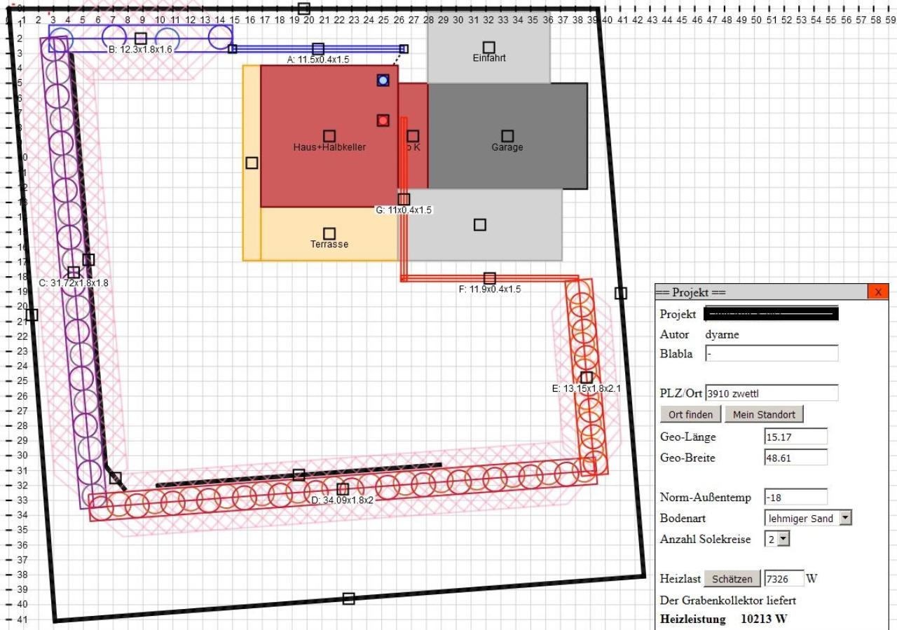

Habe mich mal mit dem Grabenkollektortool beschäftigt:
http://grabenkollektor.waermepumpen-verbrauchsdatenbank.de/trenchplanner.html?id=SfJs3E43kZuCsBIPcKTn
In meinem EA EA [Energieausweis] steht leider keine Heizlast und ich kann nicht einschätzen welche Wärmepumpen-Leistung ich benötige.
2016/20161112196025.png
Hoffe es kann mir hier jemand helfen.
Grüße Christian
  •  Executer
13.11.2016  (#1)
Ich würde Warm/Kalt umdrehen und die Soleleitung nicht unter der Garage machen, sondern rund um die Garage. Der Rest passt super, großes Grundstück verspricht gute Soletemperaturen :)
http://grabenkollektor.waermepumpen-verbrauchsdatenbank.de/trenchplanner.html?id=TeQalkrIs1qLcmOQdsEb
Wo läuft Kanal/Wasser?
Scheint ein sehr großes Haus zu sein? Welchen Wandaufbau hast du?
Vermutlich kann man bei den U-Werten noch was holen, dann sollte die kleine 1x55 kein Problem sein.

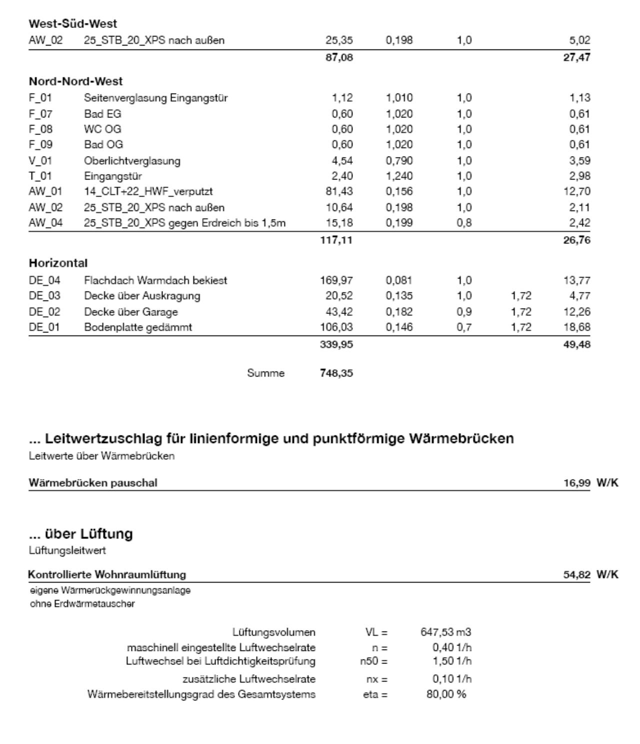

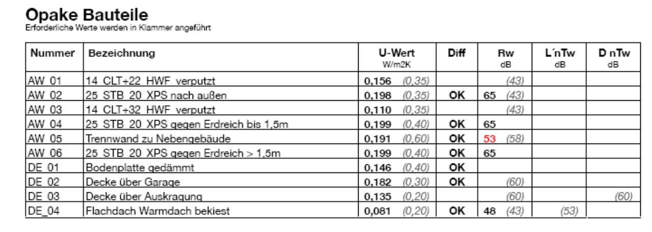

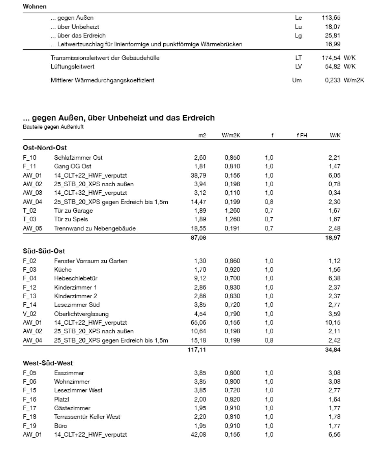

Grundstück ist eine leichte Hanglage. EG und OG machen 168m² aus plus Keller 60m² mit Gästezimmer,Bad,Technikraum und Büro der auch in der thermischen Hülle liegt und daher auch mitgeheizt werden muss/soll
Hier die Wandaufbauten
2016/2016111393115.png
2016/20161113867580.png
2016/20161113302563.png
Gibt es hier noch Verbesserungsmöglichkeiten?

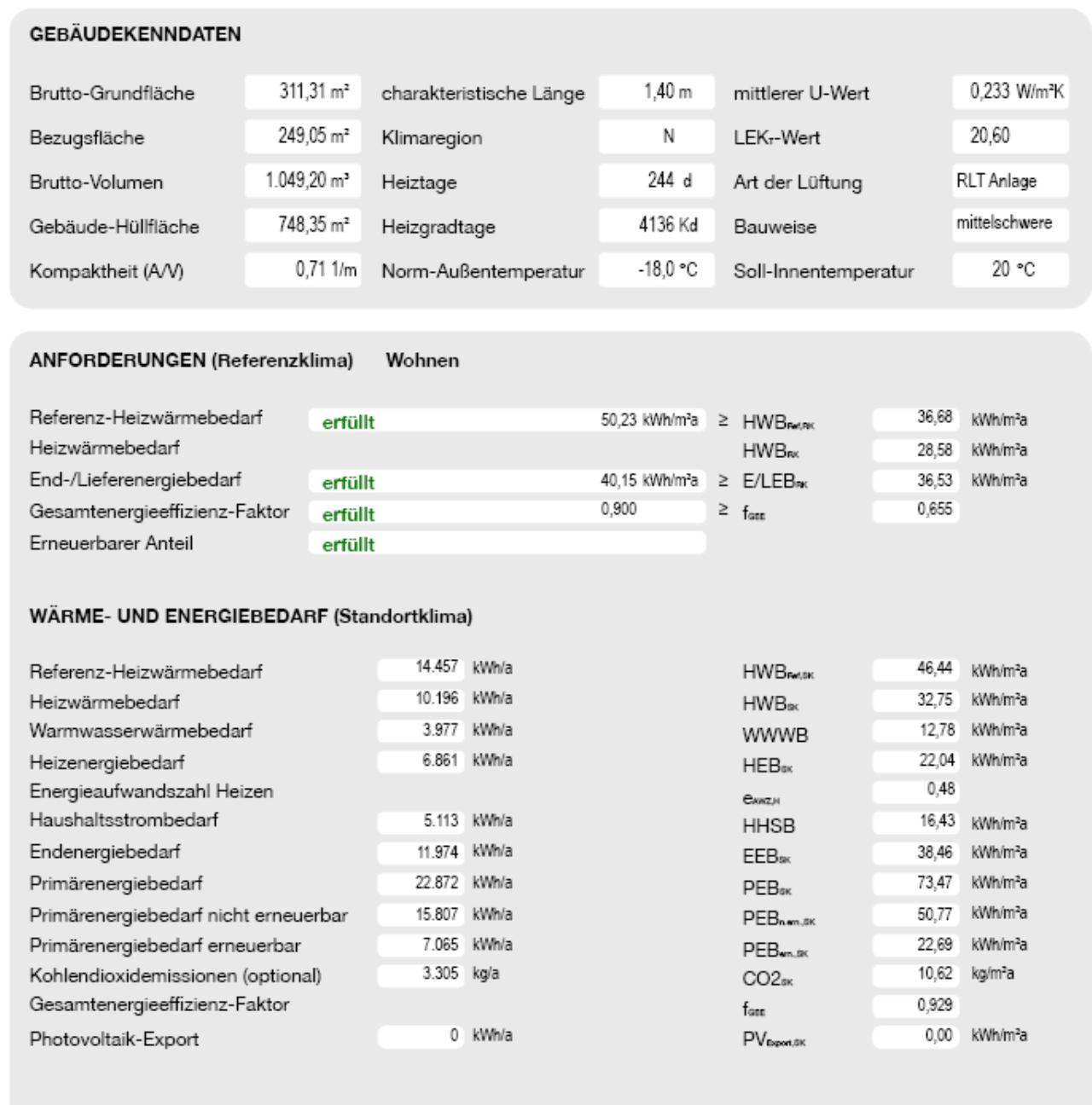

Kann ich die Heizlast pauschal so berechnen?
HBW 10.196 kwh plus Warmwasser 3000kwh durch 2400 Volllaststunden = 5,5 kw Heizlast

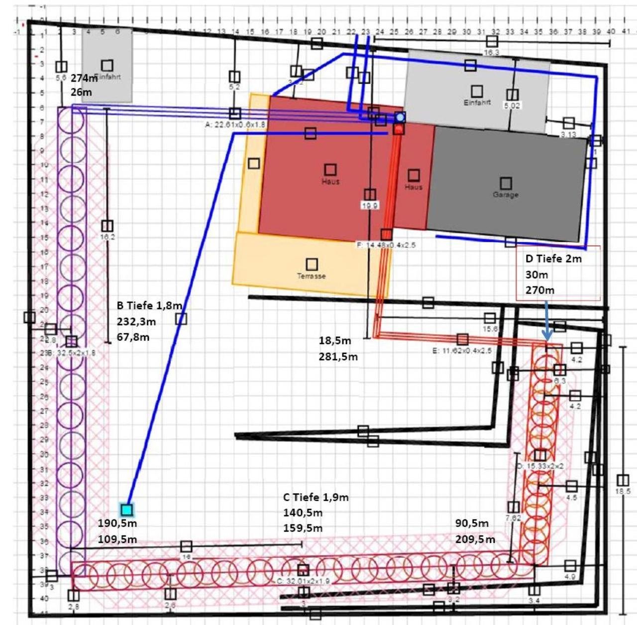

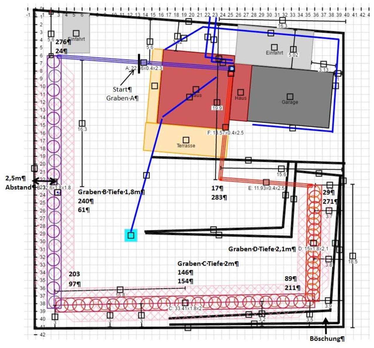

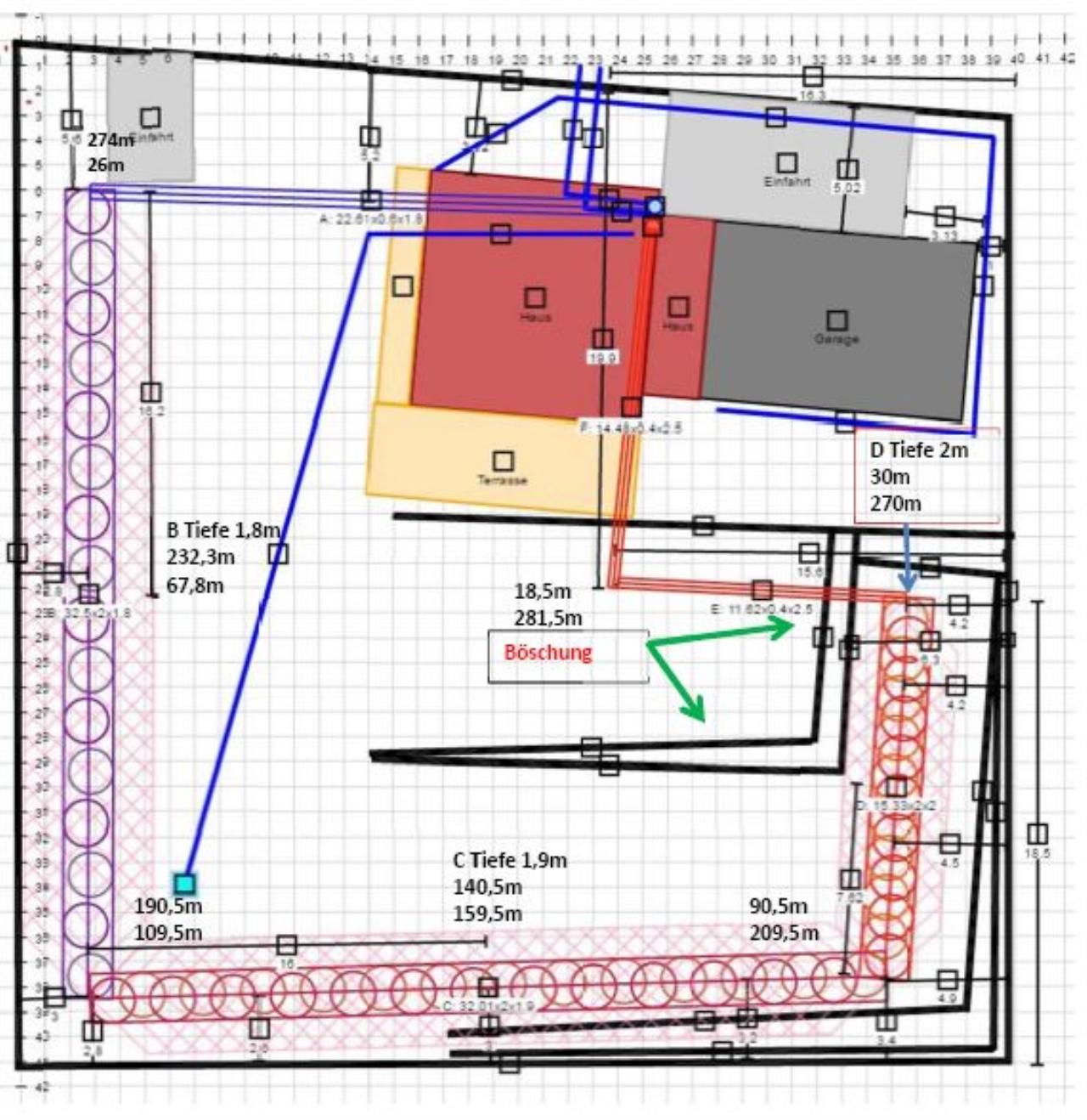

Hier mein Verlegeplan Habt ihr vielleicht noch Verbesserungsvorschläge?
http://grabenkollektor.waermepumpen-verbrauchsdatenbank.de/trenchplanner.html?id=at0ErMU7c4KurLPUZuVH
2017/20170326635271.jpg
2017/20170326874580.jpg

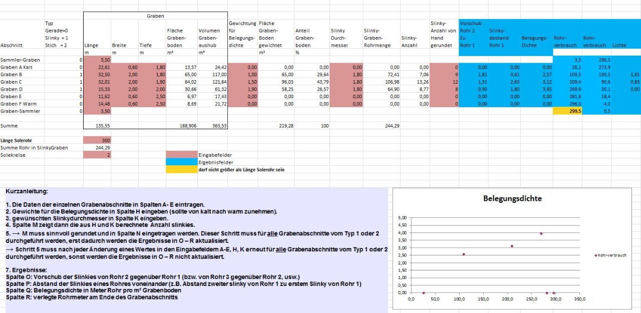

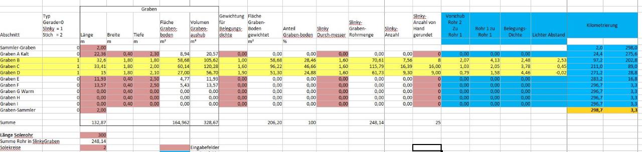

Habe nun meine Planung noch einmal überarbeitet. Bagger mit 25T und 2m Schaufel ist bestellt emoji Ich denke die Abstände sind jetzt akzeptabel zum verlegen.
Was sagt Ihr, kann ich meinen Kollektor so verlegen?
2017/20170405594936.jpg
Hier auch die Kilometrierung
2017/20170405564491.jpg

Habe jetzt 3,5m im Sammler-Graben gerechnet ist so viel Rohr hier nötig?
  •  Christian07
8.4.2017  (#8)
Hatt noch jemand Anmerkungen zu meiner Auslegung?
  •  mike82
9.4.2017  (#9)
Christian07 schrieb: Habe jetzt 3,5m im Sammler-Graben gerechnet ist so viel Rohr hier nötig?
Des schadet nie...
Nicht vergessen du bist dann auf einer Baustelle und nicht mehr am Schreibtisch emoji
Das bisschen Spielraum brauchst einfach. Nix blöderes als wenn dir das Rohr am Ende um 1m zu kurz ist emoji
Es kann immer etwas Unvorhergesehenes passieren. Da bin ich lieber auf der sicheren Seite.
Und wennst letztendlich doch 3m abschneidest - was solls sind es halt nur mehr 594m Rohr statt 600m emoji Also 1% weniger...
Christian07 schrieb: Hatt noch jemand Anmerkungen zu meiner Auslegung?
Schaut gut aus! emoji
- Fetter Graben
- Saubere Abstände die leicht verlegbar sind
- Gute Gewichtung
- Viel Spaß beim Verlegen.

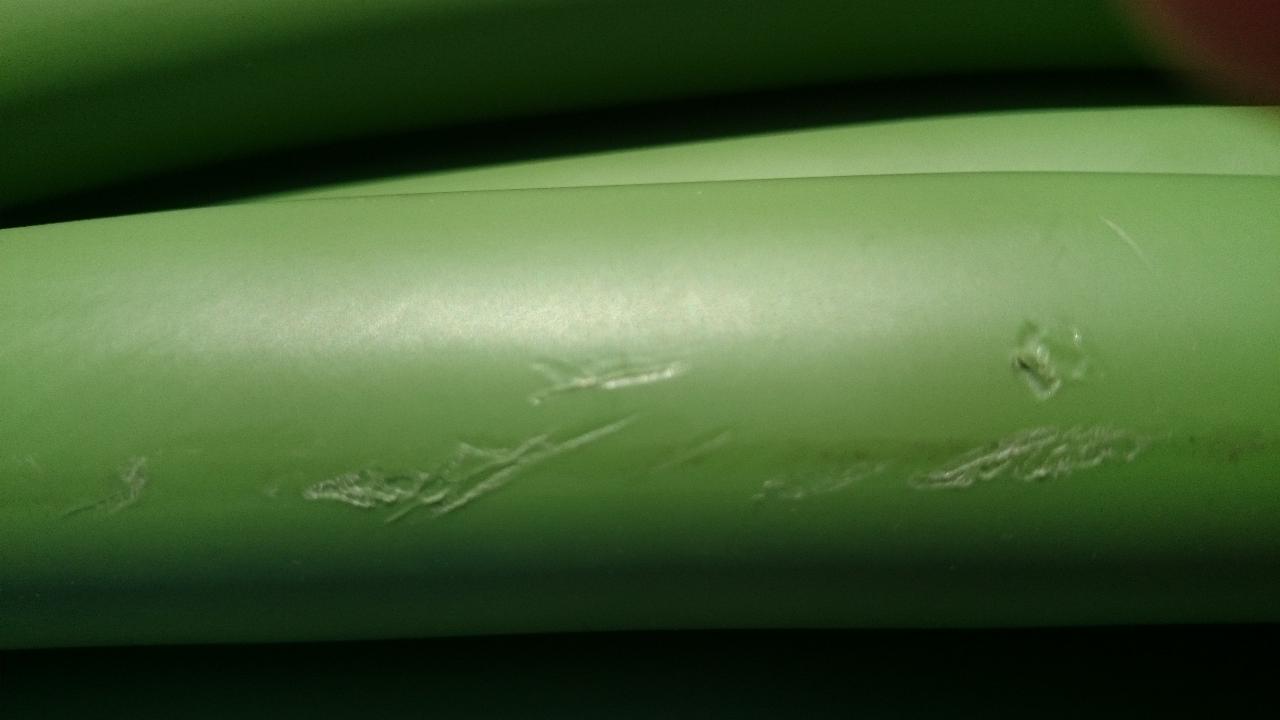

Habe die Tage das RGK RGK [Ringgrabenkollektor] Paket vom Muggi erhalten, hat super geklappt habe allerdings leichte Beschädigung am Rohr entdeckt denke aber, dass diese nicht tragisch sind? (siehe Fotos).

14.4.2017  (#12)
hallo christian,
die kratzer am rohr sind kein problem...
hatte ja seinerzeit folgende vorschlagsplanung an deinen installateur für dein projekt geliefert...
2017/2017041483660.jpg
dein grundstück ist ja abgeböscht gegenüber der umgebung. hat sich da was geändert?
wie wird die böschung jetzt ausgeführt?
mauer?
wie querst du bei E die böschung?
  •  Christian07
14.4.2017  (#13)
Hallo Arne,
ja das stimmt.
Die Böschung befindet sich nur beim Graben E und läuft dann aus. Hier ein paar Bilder um sich das besser vorstellen zu können.
Beim Graben C gibt es keine Böschung.
Ich würde den Graben E durch tiefergehen durchqueren. Sprich um nach der Abböschung auch wieder die geforderte Tiefe zu bekommen.
2017/20170414592864.jpg
2017/20170414969085.jpg
Hier noch ein Bild vom 3D Modell Die gerade Fläche wird jetzt noch etwas verkleinert.
2017/2017041443548.png
Danke für deine Bemühungen!
Grüße Christian
14.4.2017  (#14)
alles klar, schaut gut aus...

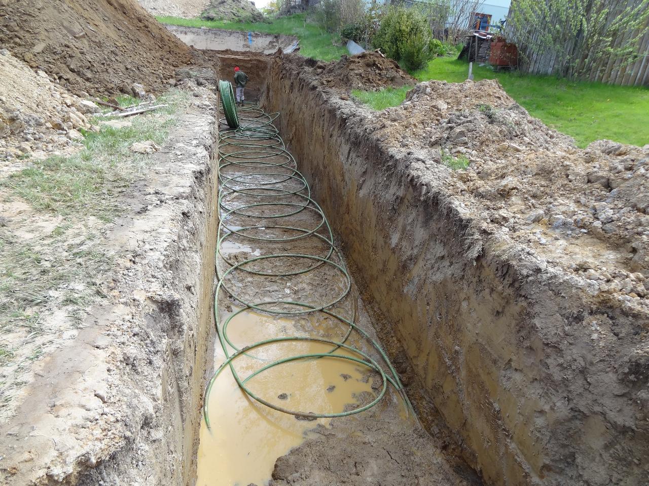

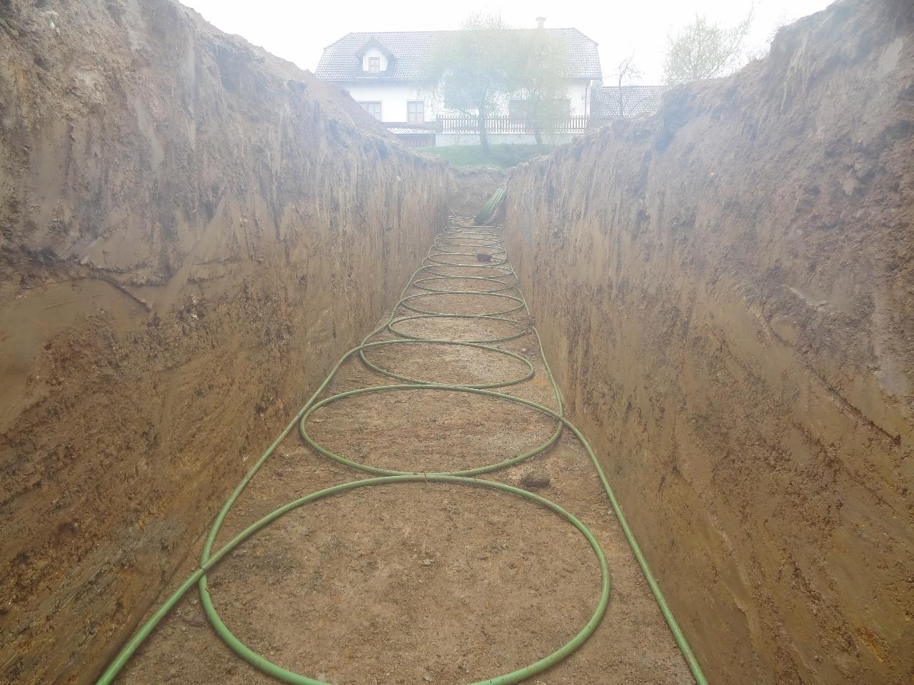

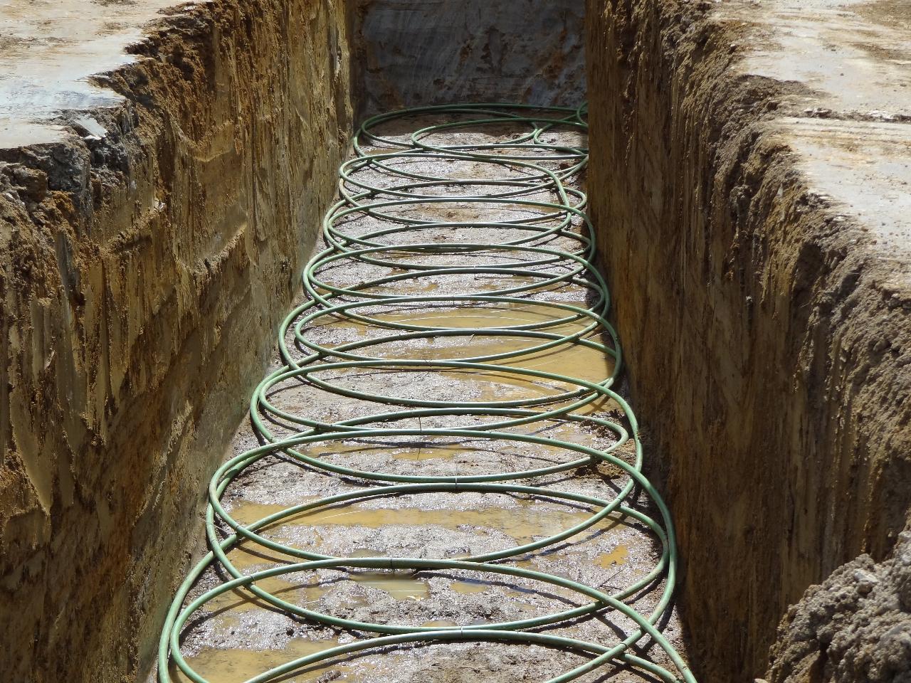

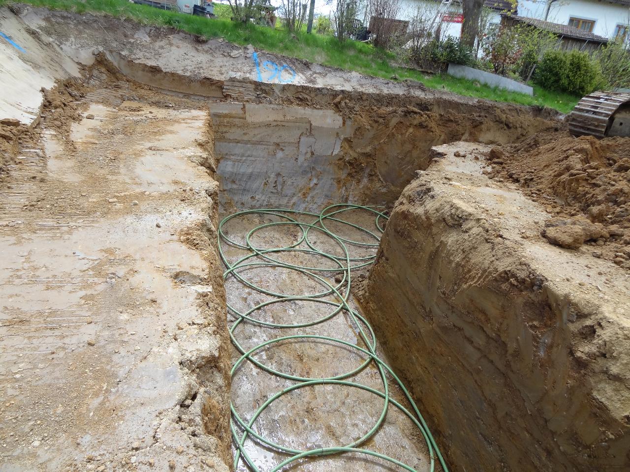

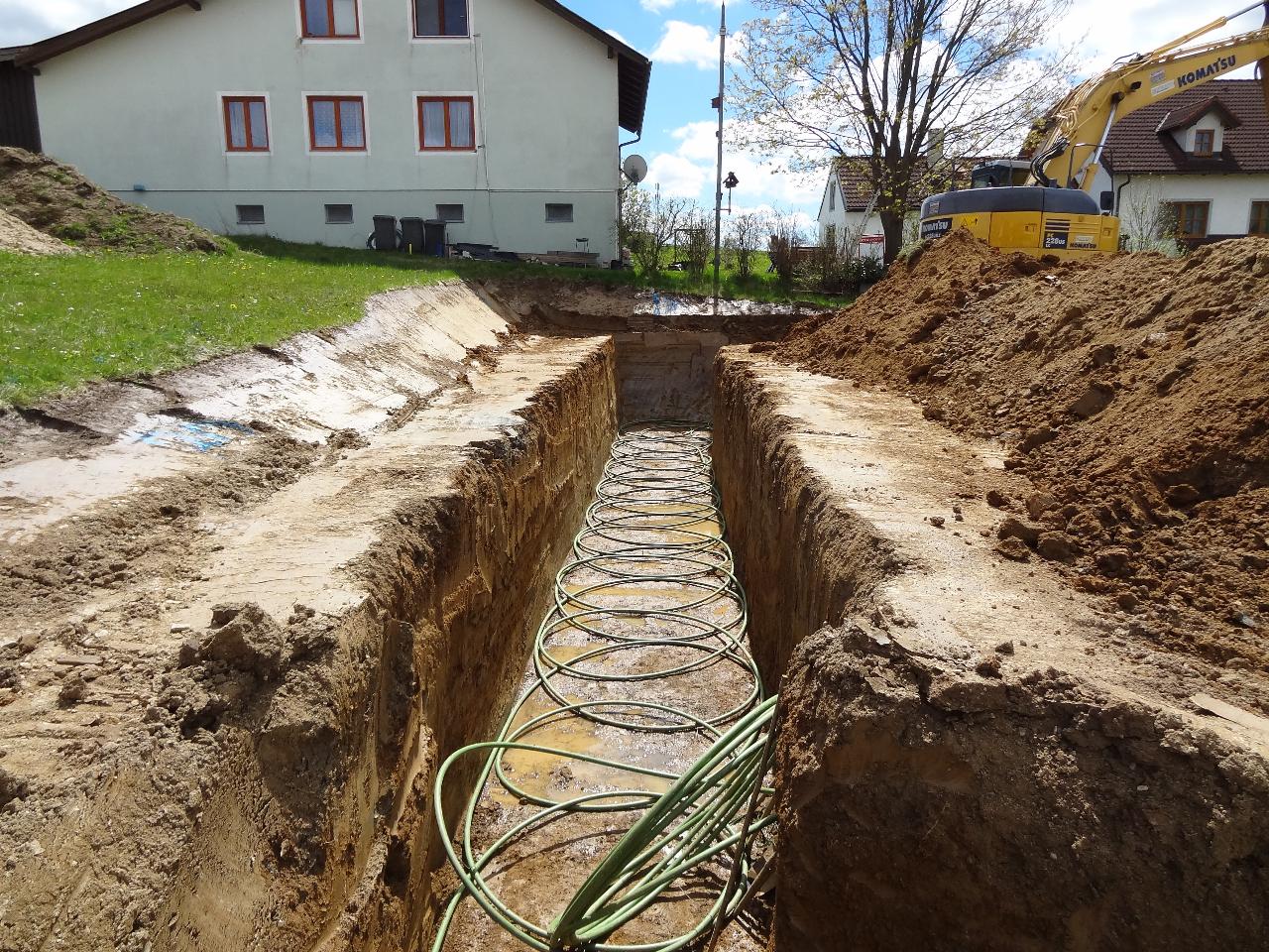

Nach sehr stressigen Wochen komme ich endlich dazu, meinen Bericht über die RGK RGK [Ringgrabenkollektor]-Verlegung zu schreiben.
Die Verlegung konnten wir zu dritt durchführen, was aus meiner Sicht mindestens zu empfehlen ist. Das neue RGK RGK [Ringgrabenkollektor]-Rohr war sehr einfach zu verlegen. Unser Boden ist teilweise lehmig und das Grundwasser stellenweise auf Kollektorebene, was für den Kollektor eher vorteilhaft sein sollte. (Bin schon sehr auf die Sohle Temps gespannt :D) Wichtig war auch noch den Kollektorverlegeplan zu laminieren sonst wäre dieser in kürzester Zeit unlesbar!!
Unser Baggerfahrer brauchte ca. 1h zum Ausheben des ersten Grabenabschnittes.
Graben "B"
2017/20170605932495.jpg
Die Kilometrierung an den Ecken und in der Mitte jedes Abschnittes wurde immer Kontrolliert und hat auch genau gepasst.

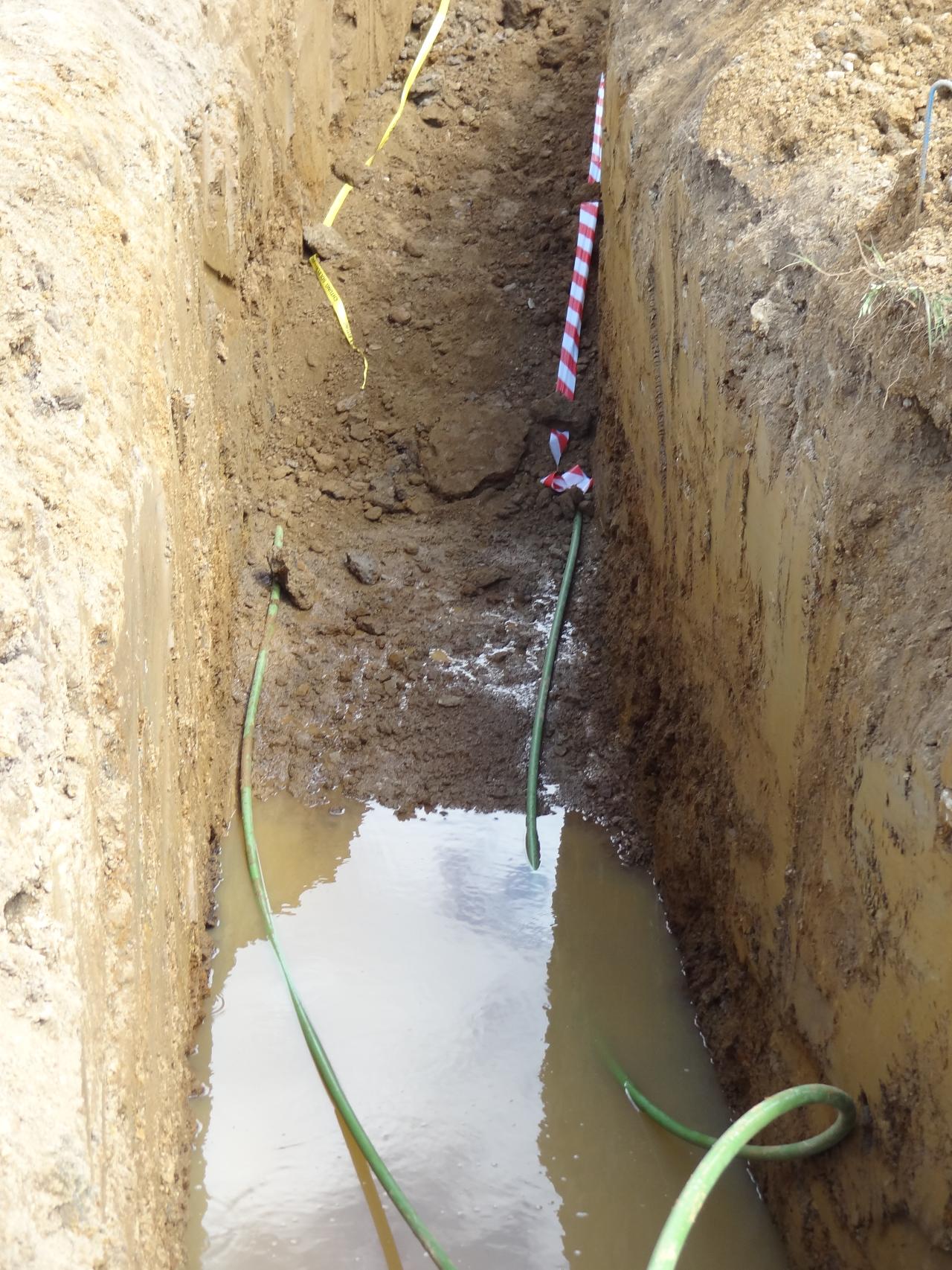

Graben "C" war nach kürzester Zeit sehr nass
2017/20170605979996.jpg
Graben "D"
2017/20170605742730.jpg
2017/20170605232952.jpg
2017/2017060529579.jpg
Hier das Tiefergehen auf Grund der Böschung
2017/20170605504340.jpg
Zum Schluss muss ich sagen, dass die Verlegung sehr gut geklappt hat und ich nur jedem empfehlen kann einen RGK RGK [Ringgrabenkollektor] als Heizquelle zu verwenden.
  •  Microft
5.6.2017  (#18)
Schaut sehr gut aus emoji
Schöner Graben, saubere Verlegung!!
Oh ja..das der Kollektor teilweise im Wasser liegt..ergibt sicher super Sole Temp. !!!

baugrubensicherheit!! an einigen bildern schaut's sehr gewagt aus.
