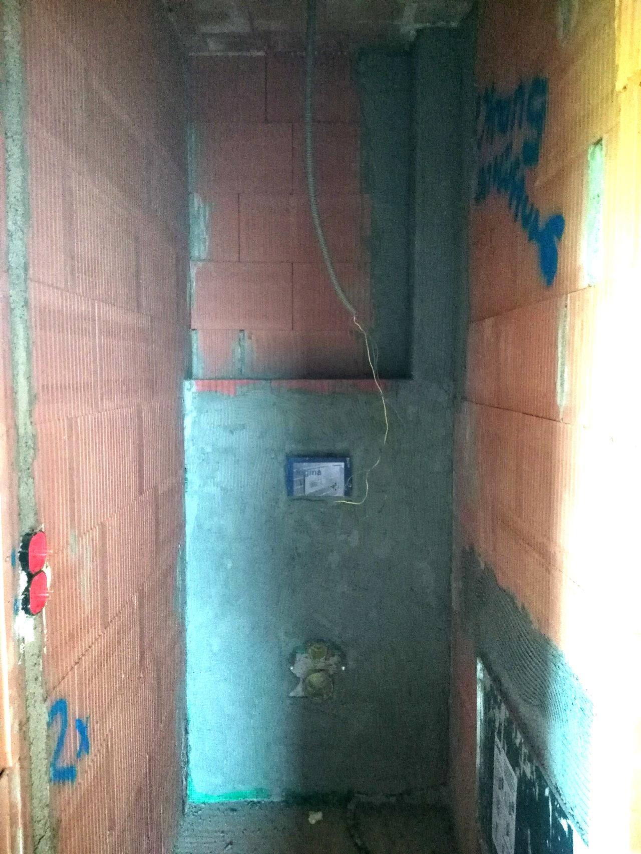

So habs ich gelöst:
Auf 1,3m über FB hoch gemauert... Tiefe ca. 13cm, Rechts dann das 100er Rohr für die Strangentlüftung ausgemauert.(mit Aluwinkel und viel Mörtel emoji )
Wenn das nicht gefällt, einfach die Wand bis an die Decke rauf ziehen.

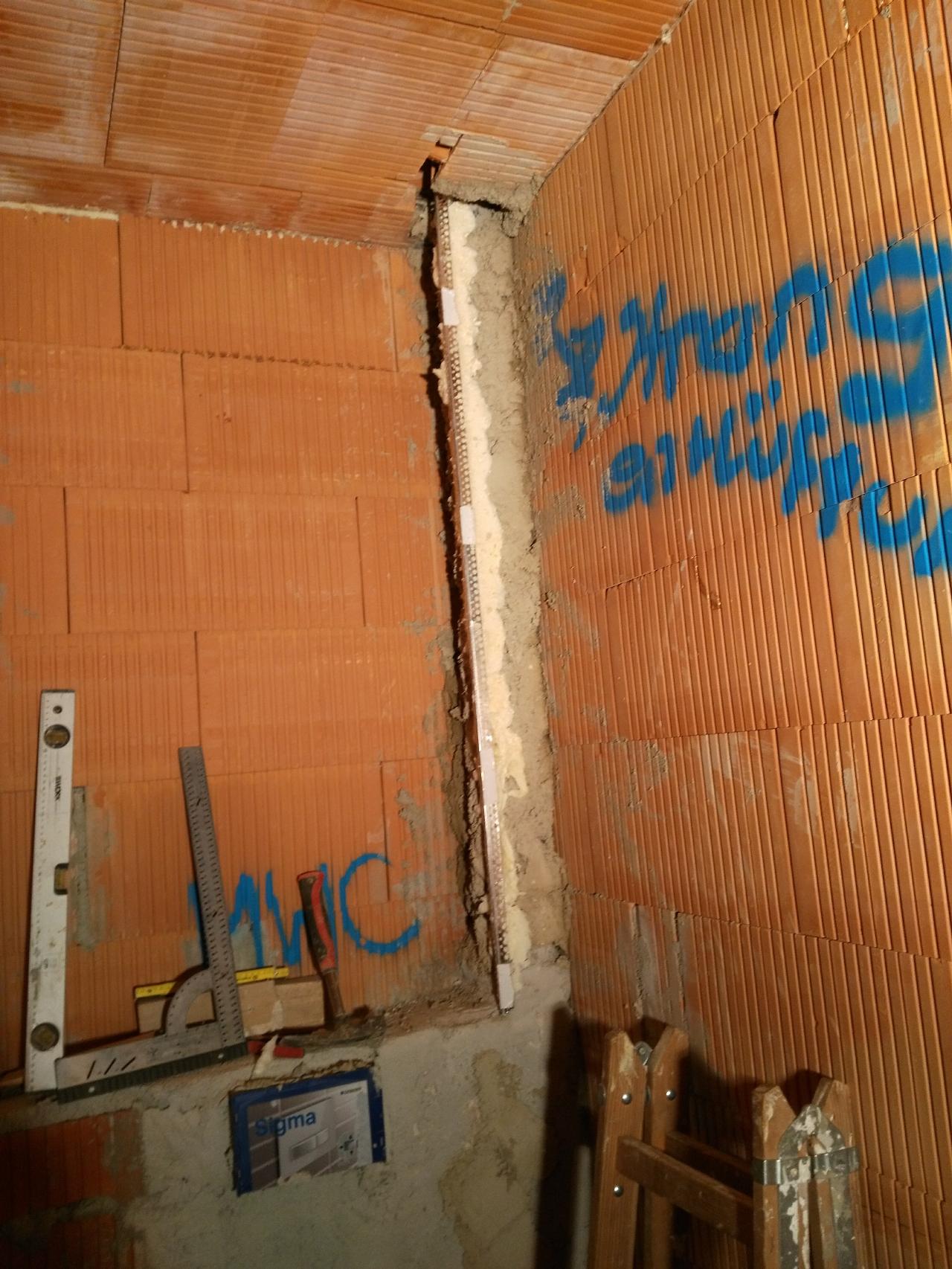

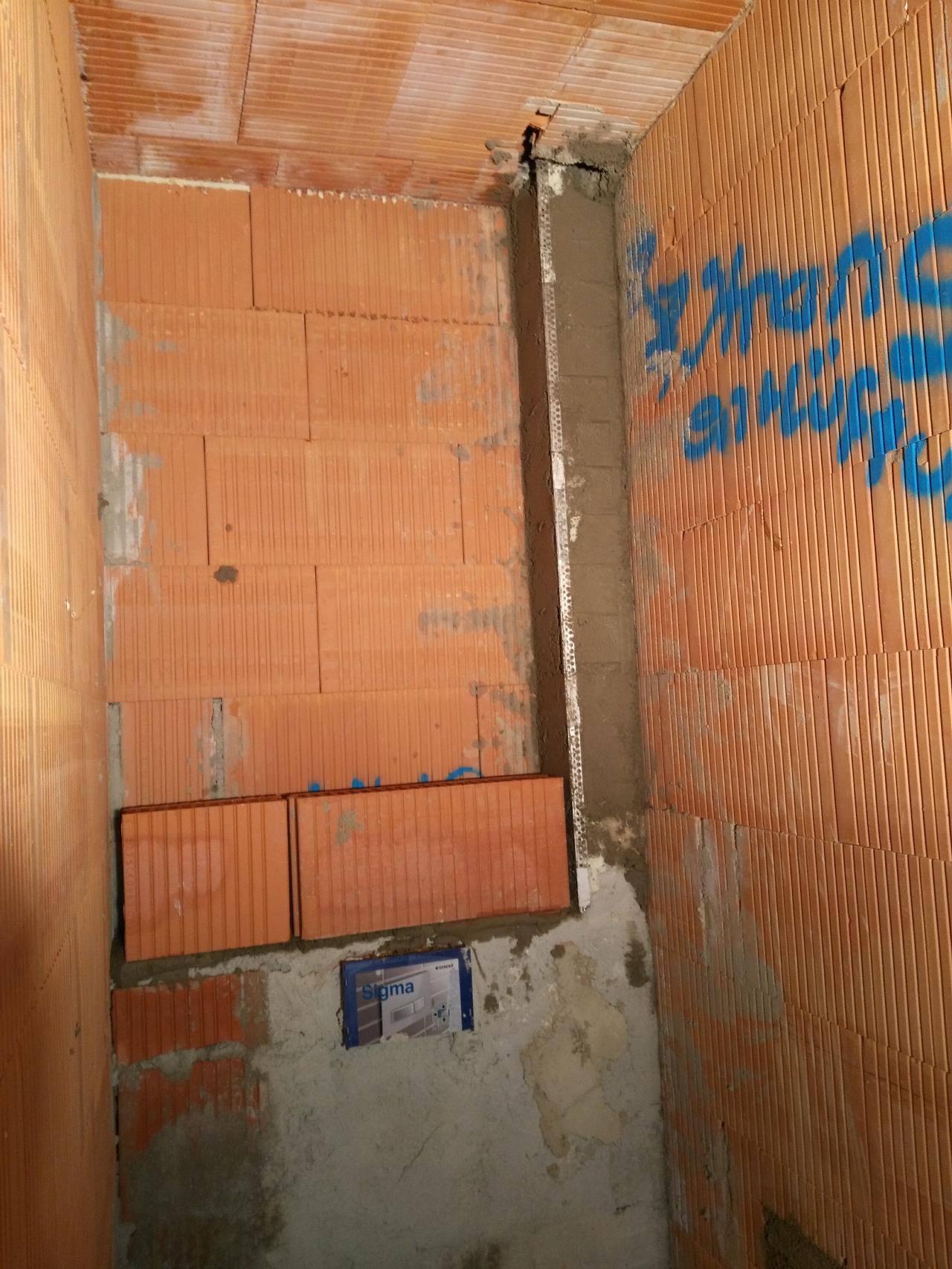

Naja unten beim Spülkasten mit NF, Ziegel, 10er Zwischenwandziegel und allem möglichen was ich noch gefunden habe... emoji
für die Strangentlüftung hab ich erstmal grob das Polokalrohr ausgeschmissen, damit später überhaupt mal was hält.
Dann hab ich an der Kante PU Schaum hingemacht und mal a Viertel Stunde trocknen lassen. An dem Schaum dann einen Aluwinkel festgeklebt und einigermaßen im Winkel und der Waage ausgerichtet.
(Das geht ganz gut wenn der Schaum schon angetrocknet ist....)
2016/20161111538603.jpg
Oben und Unten muss man den Winkel etwas einkeilen bis alles Fest ist.
Damit hast dann einen sauberen Anschlag zum Abziehen wenn du den Rest mit Mörtel, Schlitzputz oder was auch immer ausschmeisst... Und durch den Schaum in der Ecke brauchst auch bei weitem weniger Mörtel...
Beim WC Oben hab ich einen Rigips Kantenschutz verwendet (siehe Foto). Des ist net wirklich optimal weil der so instabil ist...
Hab mir dann für unten im Baumarkt einen Aluwinkel mit Schenkelbreite 5cm besorgt.Der verbiegt sich nicht mehr so leicht emoji
2016/20161111676992.jpg
Das Ganze dann sicherheitshalber gespachtelt und genetzt bevor die Putzer kamen.

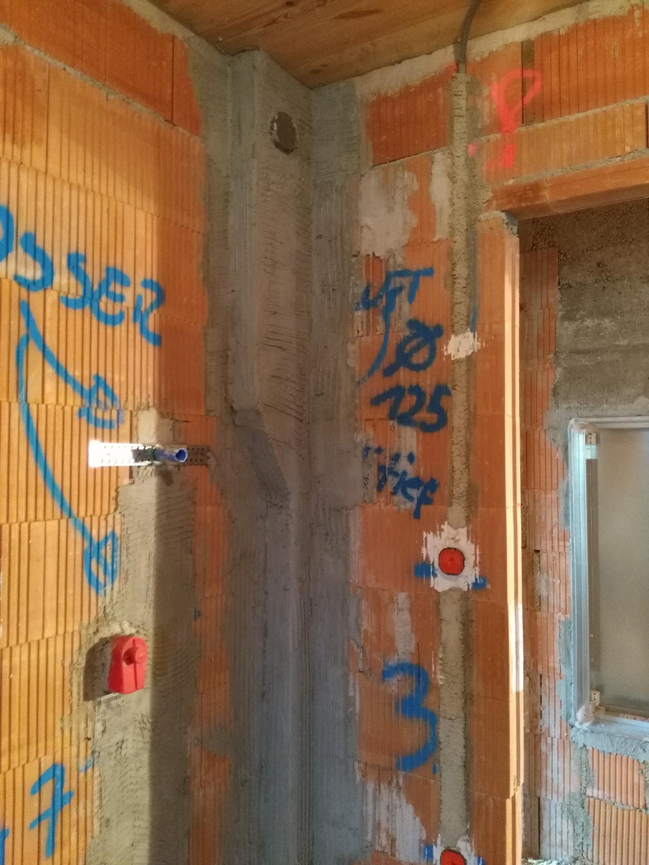

  •  mike82
11.11.2016  (#14)
Die Selbe Technik hab ich dann nochmal für das Verstecken eines Lüftungsrohres verwendet...
2016/20161111712104.jpg

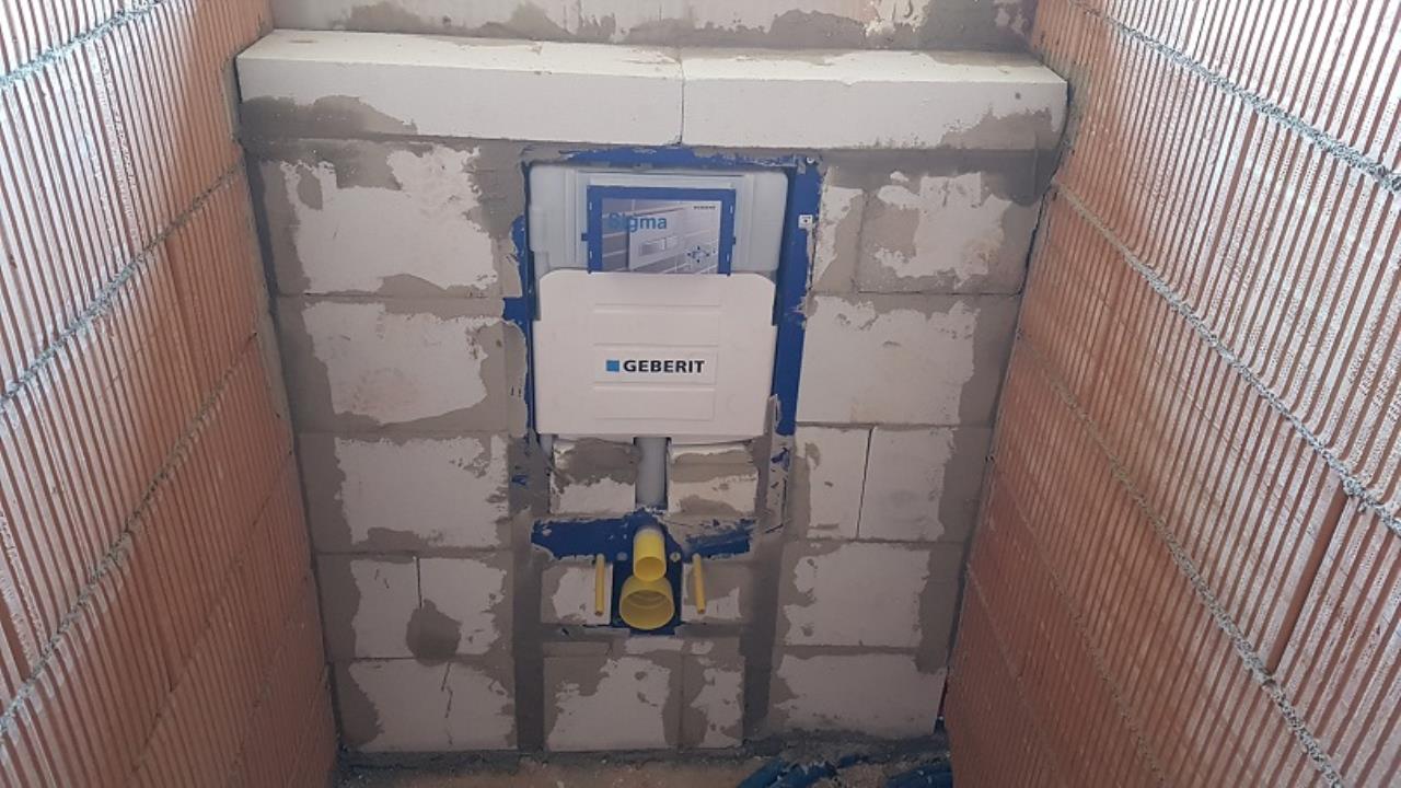

  •  Casemodder
4.9.2017  (#21)
Danke für die Tipps! Habens gestern mit Ytong ausgemauert - war wohl eine eher teure Variante...Ziegel wären günstiger gewesen. Heute wirds genetzt und gespachtelt.
Haben uns für eine Tiefe von 20cm entschieden, also das maximale was der UP Kasten hergibt. Platz genug haben wir ja im WC :)
