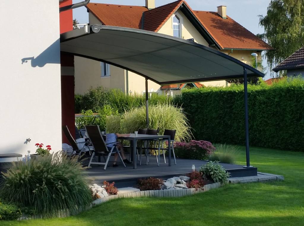

Hallo Tokad,
soll es den eine Glasüberdachung bei der Terrasse sein?
bei uns haben die Nachteile von Glas+Beschattung überwogen und wir haben dann eine Markisse genommen, die auch bei Regen draußen bleiben kann.
