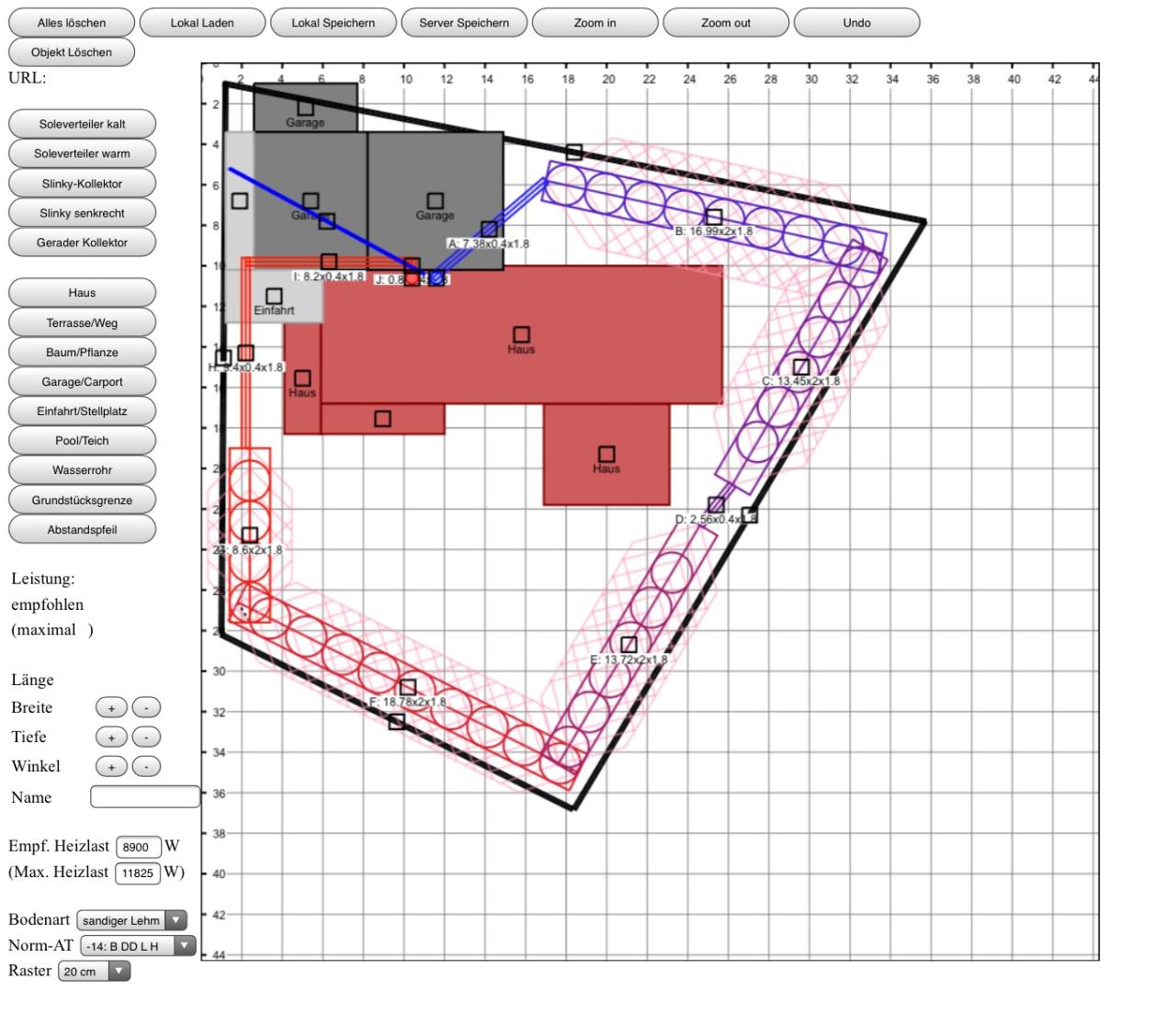

So wäre mein Plan ...

8.11.2016  (#2)
sehr sauberer Plan!
Könnte man genau so umsetzen...
würde nur die Tiefen verlaufend anpassen, bsplw 1,6-2,0
dadurch dass du immer tiefer (=wärmer) gehst hältst du das delta der wärmer werdenden Sole zum Erdreich konstant und optimierst den Entzug gleichmäßig über den Kollektorverlauf...
@Schotter, frag bei Gelegenheit deinen Tiefbauer ob er dir Aushubmaterial (=Lehm) frei gegen Transport liefert...
freu mich auf die Bilder! emoji

Hier mal RGK RGK [Ringgrabenkollektor] akualisiert:
Variante 1 hätte zwar geringfügig weniger Heizlast, aber dafür der Warmeteil mehr Sonneneinstrahlung.
http://grabenkollektor.waermepumpen-verbrauchsdatenbank.de/canvastest.html?id=pdHb5BD6PDhjxav7ZA2w
oder wäre es so besser:
http://grabenkollektor.waermepumpen-verbrauchsdatenbank.de/canvastest.html?id=tUScAP4Uw9Uy6YrMY69p
Sind so richtig Noob-Fragen emoji
10.11.2016  (#5)
servus dieter,
gar nicht! emoji
die erste finde ich besser, weil das warme ende die verdeckten anbindemeter macht.
direkte sonneneinstrahlung ist wurscht, kommt nicht bis zum kollektor.
der wird den ganzen sommer über aufgeladen (hättest auf die messe kommen müssen, da gabs einen vortrag... emoji ) und dann den winter über entladen...
sehr schöne planung!
ah, hatte ich schon gesagt...

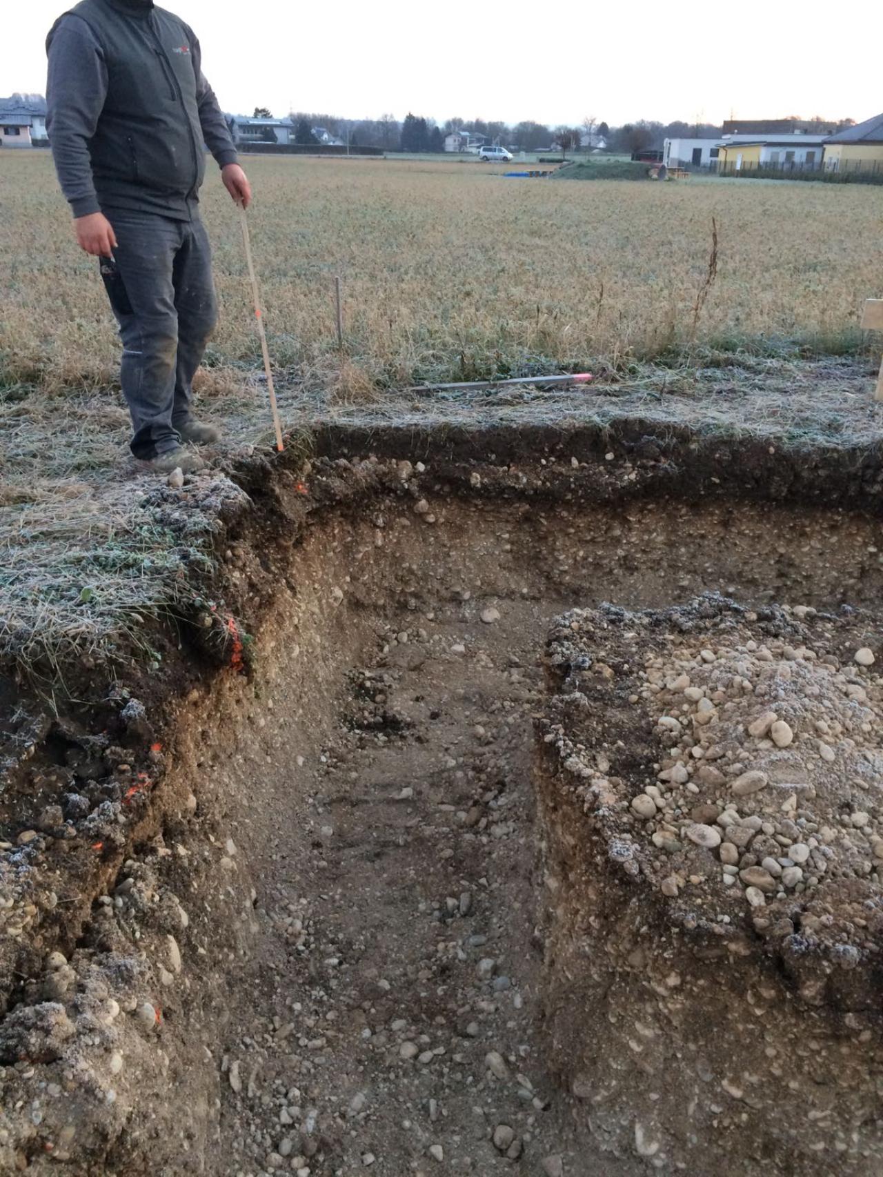

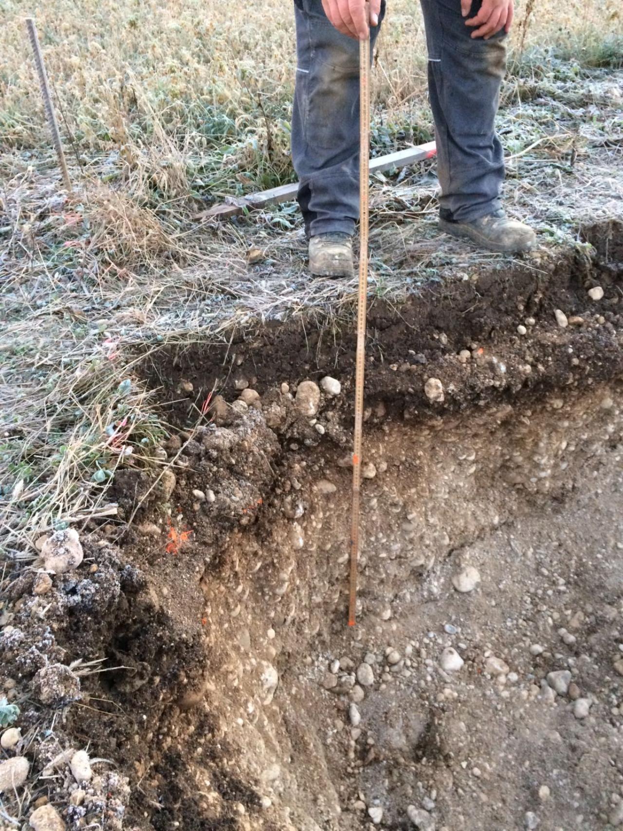

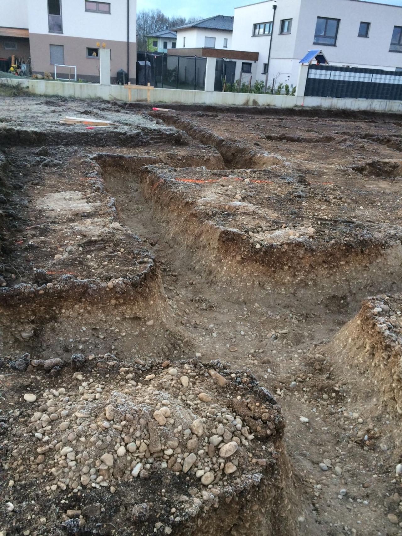

Endlich hat die Nachbarin mit dem Aushub begonnen.
2016/20161129207904.jpg
2016/20161129714063.jpg
2016/20161129168972.jpg
Hoff ich bekomme noch Infos vom örtlichen Erdbauunternehmen.

viel sieht man da nicht, es sind ca. 60-70cm zu sehen, interessant wäre 1,5m Tiefe... es ist möglich dass es weiter unten noch lehmiger wird. Das vorhandene Material ist stark wasserdurchlässig. Rundes Kies in der Menge deutet auf ein altes Flussbett hin. Wo ist das genau?

23dg schrieb: Dürfte im alten Ybbsbett liegen. Winklarn bei Amstetten.
schaut so aus, aber gerade Winklarn liegt am Gleithang der Ybbs, d.h. etwas erhöht und daher möglicherweise ist es bei 1 oder 2m Tiefe der "alte" Boden noch drunter, der etwas fester sein sollte. Einfach mal tief baggern lassen.
