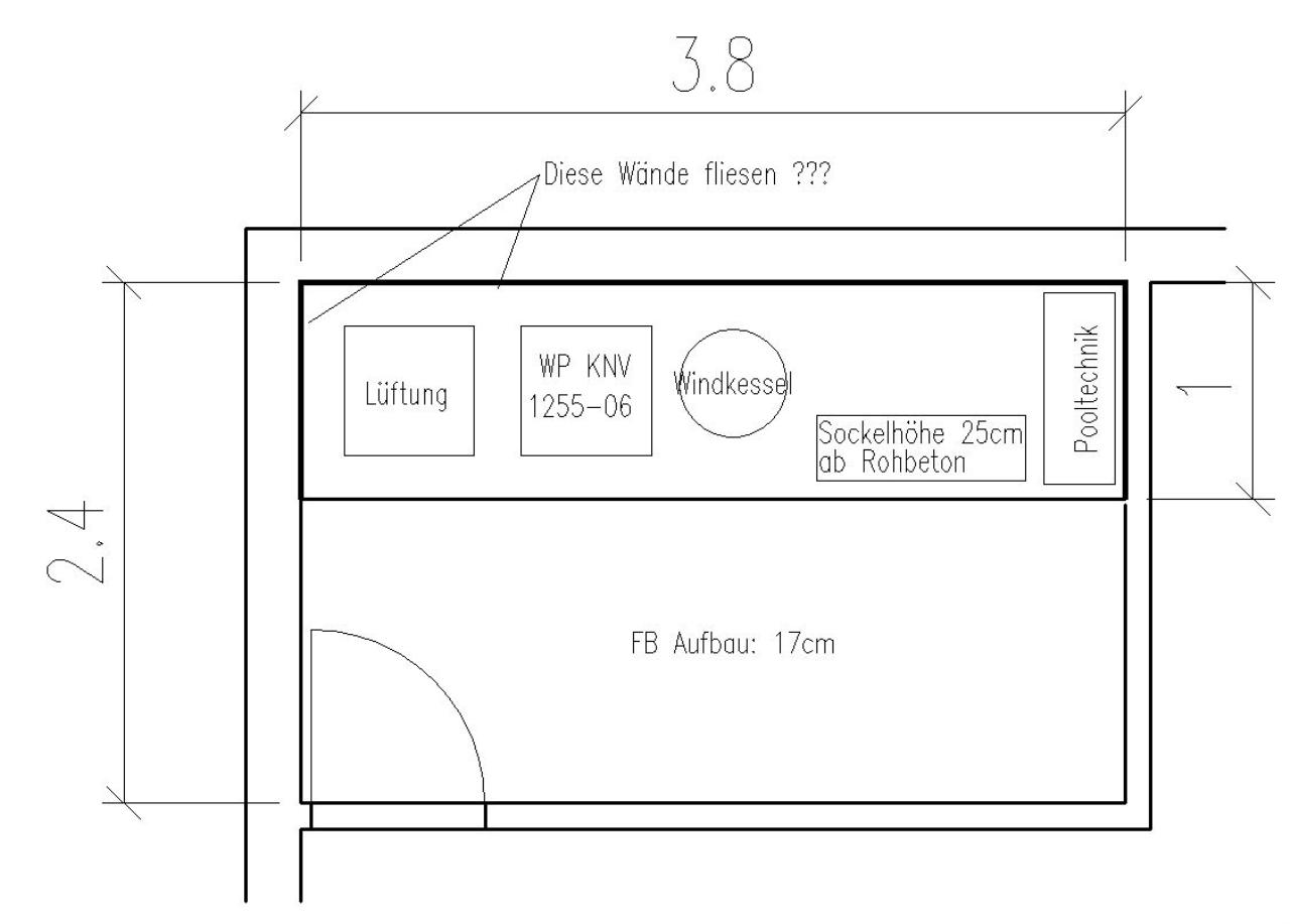

Nächste Woche bekommen wir den Innenputz.
Danach möchte ich den Technikraum im Keller soweit fertig machen, dass der Wasser und Heizungsinstallation nichts mehr im Wege steht.
Der Technikraum hat ca. 8m² und wir haben einen Sockel mit 3,8mx1m mit der Höhe von 25cm betoniert.
Darauf soll Heizung, Wasser, Lüftung und Pooltechnik montiert werden.
Nun werde ich demnächst auf diesen Sockel Fliesen legen.
Nun stellt sich die Frage ob wir auch die angrenzenden Betonwände bis rauf an die Decke fliesen sollen oder nicht?
Kostentechnik sind mir die paar Fliesen egal. Das werden 3€ Fliesen aus dem Baumarkt.
Aber wobei ich mir nicht sicher bin sind die Vor- bzw. Nachteile einer gefliesten Wand hinter den ganzen Rohrleitungen….

also wenn es dir auch optisch egal ist, würde ich auf diese Arbeit pfeifen und nur mehr einen Sockel fliesen.
Wenn du die Fliesen bis rauf machst, muss der Installateur nur unnötig aufpassen, das die Fliese beim reinbohren nicht springt etc... Ich würds einfach lassen.
Mir würde es hier rein um die unnötige Arbeit gehen.

Richard3007 schrieb: muss der Installateur nur unnötig aufpassen
Das waren auch meine Bedenken...
Grundsätzlich war mein Plan mir die Arbeit zu sparen. Aber ich war mir nicht sicher ob ich eventuell einen Nachteil einer nicht gefliesten Wand übersehe.
Casemodder schrieb: Wieso stellt man die Technik überhaupt auf einen Betonsockel?
Genau wegen deinem genanntem Grund. Sobald meine Fliesen liegen kann der Installateur alles fertig machen. Unabhängig von allen anderen Gewerken.
Casemodder schrieb: Ich hoff mit Pooltechnik ist nicht der Sandfilter gemeint :D
Ja doch. Pumpe, Filter, usw.

mike82 schrieb: Ja doch. Pumpe, Filter, usw.
Warum?
Also der Platz wäre für unseren Pool (25m³) VIEL zu klein. Allein der Kessel für den Sandfilter hat einen Durchmesser von 600mm.
Oder ist das Rechteck in der Skizze nur für die Bezeichnung da und die Pooltechnik nimmt eh den ~halben Sockel ein?
mike82 schrieb: Genau das ist der Grund. Sobald meine Fliesen liegen kann der Installateur alles fertig machen. Unabhängig von allen anderen Gewerken.
hmm...sonst müsste man wohl recht rasch nach dem Estrich im Technikraum Fließen legen (falls überhaupt möglich auf "frischem" Estrich) und die Heizung fürs Ausheizen fertig machen...
  •  mike82
27.10.2016  (#5)
Casemodder schrieb: ist das Rechteck in der Skizze nur für die Bezeichnung
Jep so ist es.
Für die Pooltechnik haben wir die gesamte rechte Wand eingeplant...
Da steht ein Teil auf dem Sockel und ein Teil der aufm Boden bzw. hängt an der Wand.

Ich würde es auf alle Fälle (wieder) Fliesen.
Der Installateur hat alles in den Fugen gebohrt- somit keine defekte Fliese!
Weiters konnte ich dann alle Markierungen, Ziegelstaub (glaub nicht, dass die da groß aufpassen und mit Staubsauger arbeiten bei jedem Loch) einfach von den Fliesen wischen!
Und das alles nachträglich malen- viel Spaß beim ankleben!

mike82 schrieb: Nun stellt sich die Frage ob wir auch die angrenzenden Betonwände bis rauf an die Decke fliesen sollen oder nicht?
mir hätte es optisch nicht gefallen. wir haben nur eine sockelleiste. wurde erst nach der technik geklebt.
jedoch hatten wir fertigteil betonwände, die gespachtelt und gemalt wurden.
das kannst du dir sparen, wenn eh fliesen draufgehen.
da werden jedoch einige löcher gebohrt. immer wieder. keine ahnung, wie das die fliesen überleben. nachträglich geht dann auch nicht mehr. oder du stehst mit diamanten kernbohrern verschiedener größe bereit und bohrst, was installateur / elektriker so brauchen. oder installateur kann's selbst bohren zu einem geringfügigem aufpreis - hoffentlich ohne schäden.
mike82 schrieb: Aber ich war mir nicht sicher ob ich eventuell einen Nachteil einer nicht gefliesten Wand übersehe.
nein, kein nachteil. wand kann man immer spachteln / übermalen.
