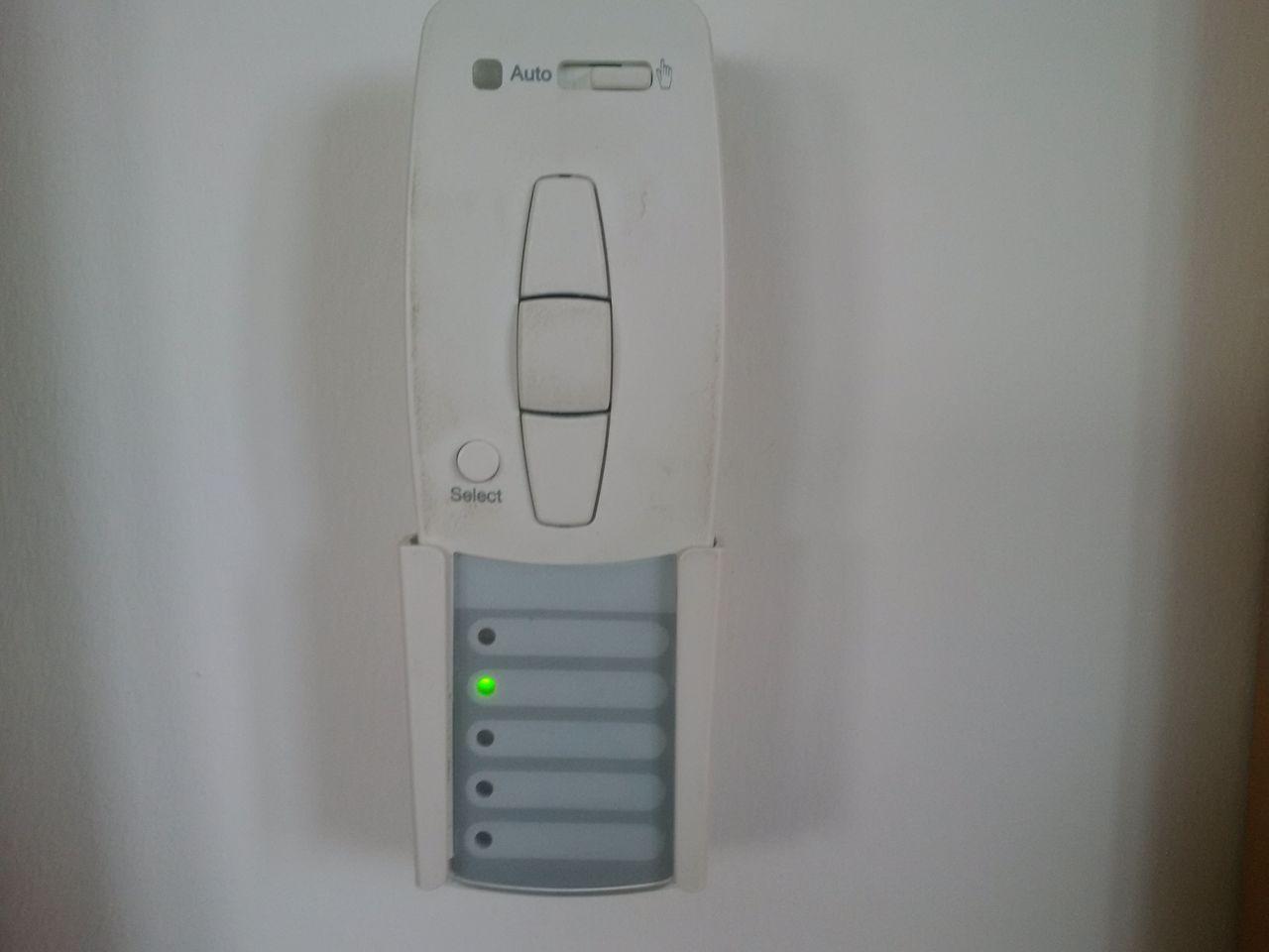

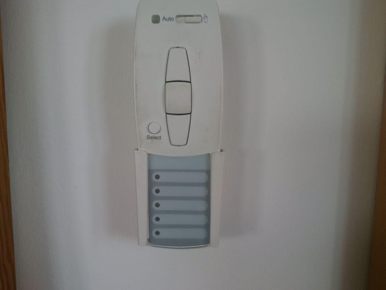

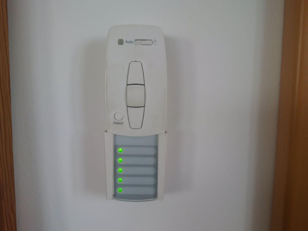

@stefan - So schaut der Taster aus, gibts auch in Variante mit 10 Knöpfen bzw. programmierbar für Zeitsteuerung:
2016/20161024194901.jpg
Mit "select" werden die Raffis ausgewählt, hier z.B. alle im Zimmer:
2016/20161024234005.jpg
... oder hier nur eine.

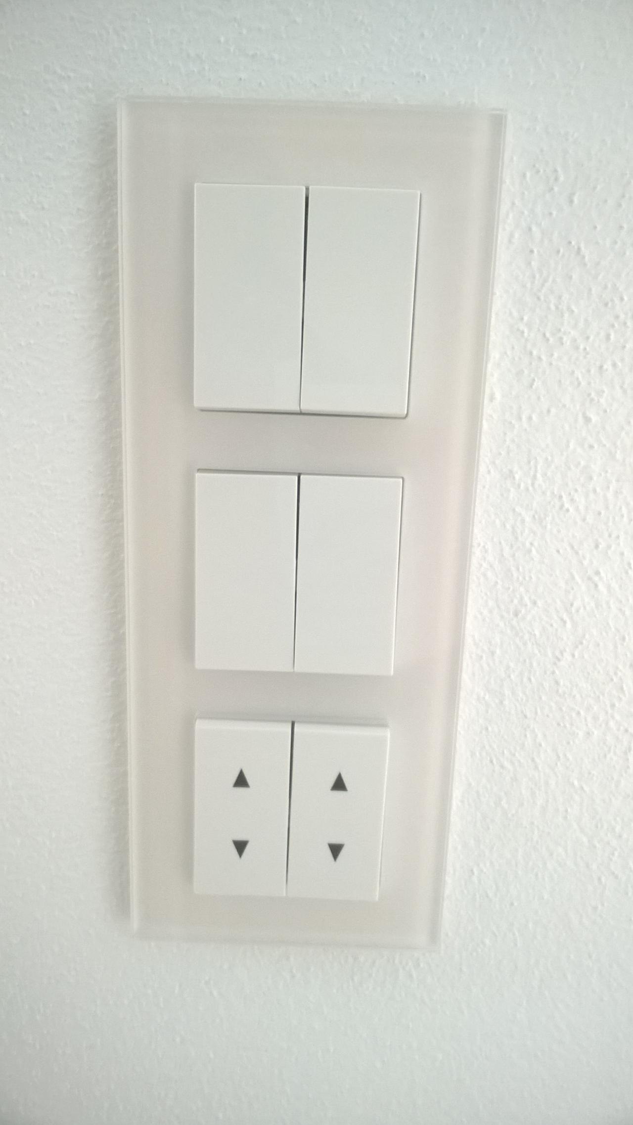

24.10.2016  (#18)
Hab dir foto von unsrer lösung ohne knx gemacht
2016/20161024798741.jpg
