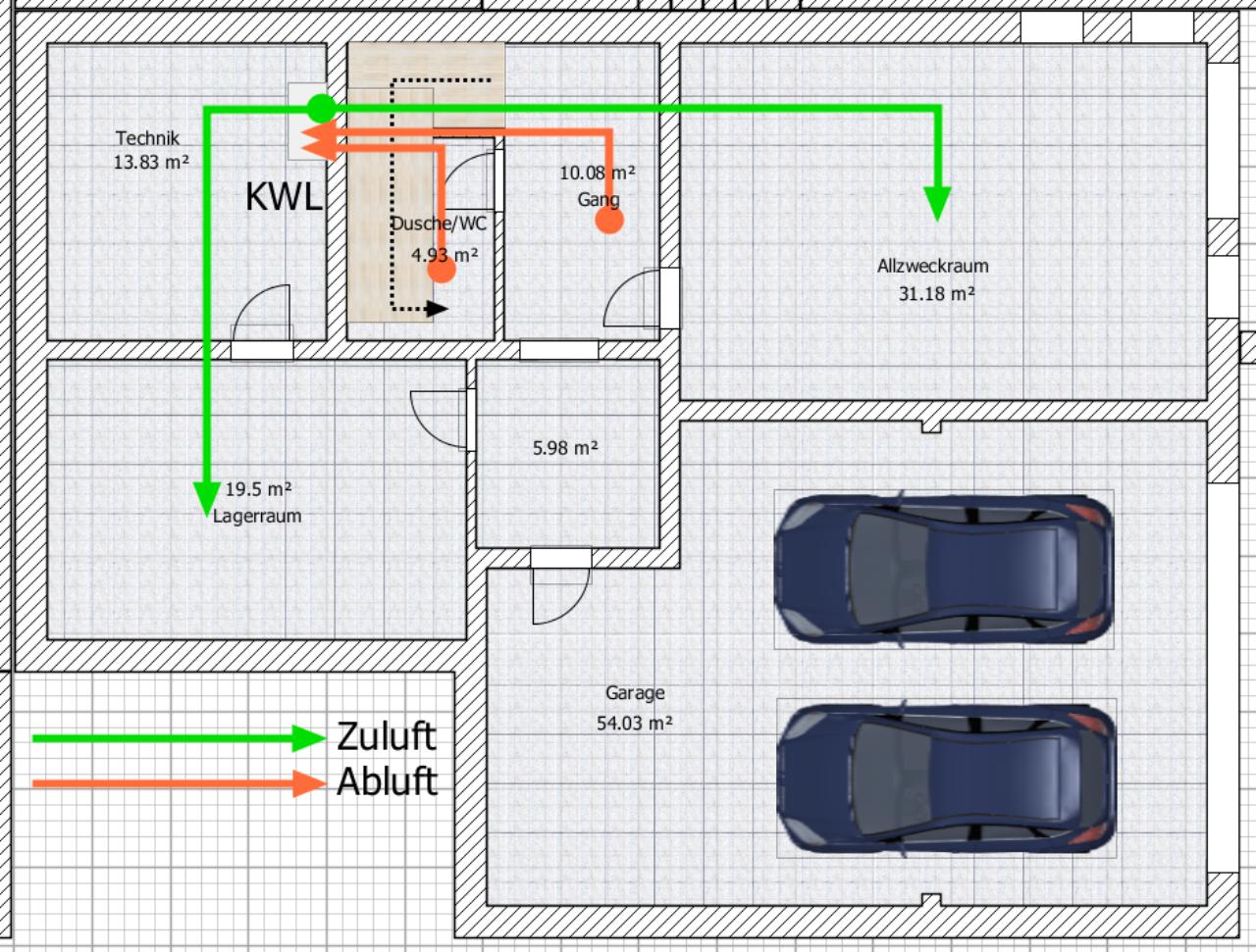

Das eigentliche KWL KWL [Kontrollierte Wohnraumlüftung] Gerät soll im Keller in einem Technikraum stehen, dort wird auch die Wärmepumpe und Warmwasserspeicher platziert werden.
grün = Zuluftrohr
Orange = Abluftrohr
Keller
2016/20161014803343.png
Die Garage ist im Keller, in der Gebäudehülle integriert. In dieser gibt es keine Fußbodenheizung, im restlichen Keller schon. Würde KWL KWL [Kontrollierte Wohnraumlüftung]-Abluft in der Garage Sinn machen?
Wenn man mit dem nassen Auto im Winter in der Keller fährt, entsteht dort sicher viel Feuchtigkeit...andrerseits ist mir die Luftqualität in der Garage fürs Auto nicht wichtig ;) ...nur Ableitung der Feuchtigkeit wäre ein Punkt. Im Technikraum selbst, sollte man dort ev. Zu- oder Abluft machen?

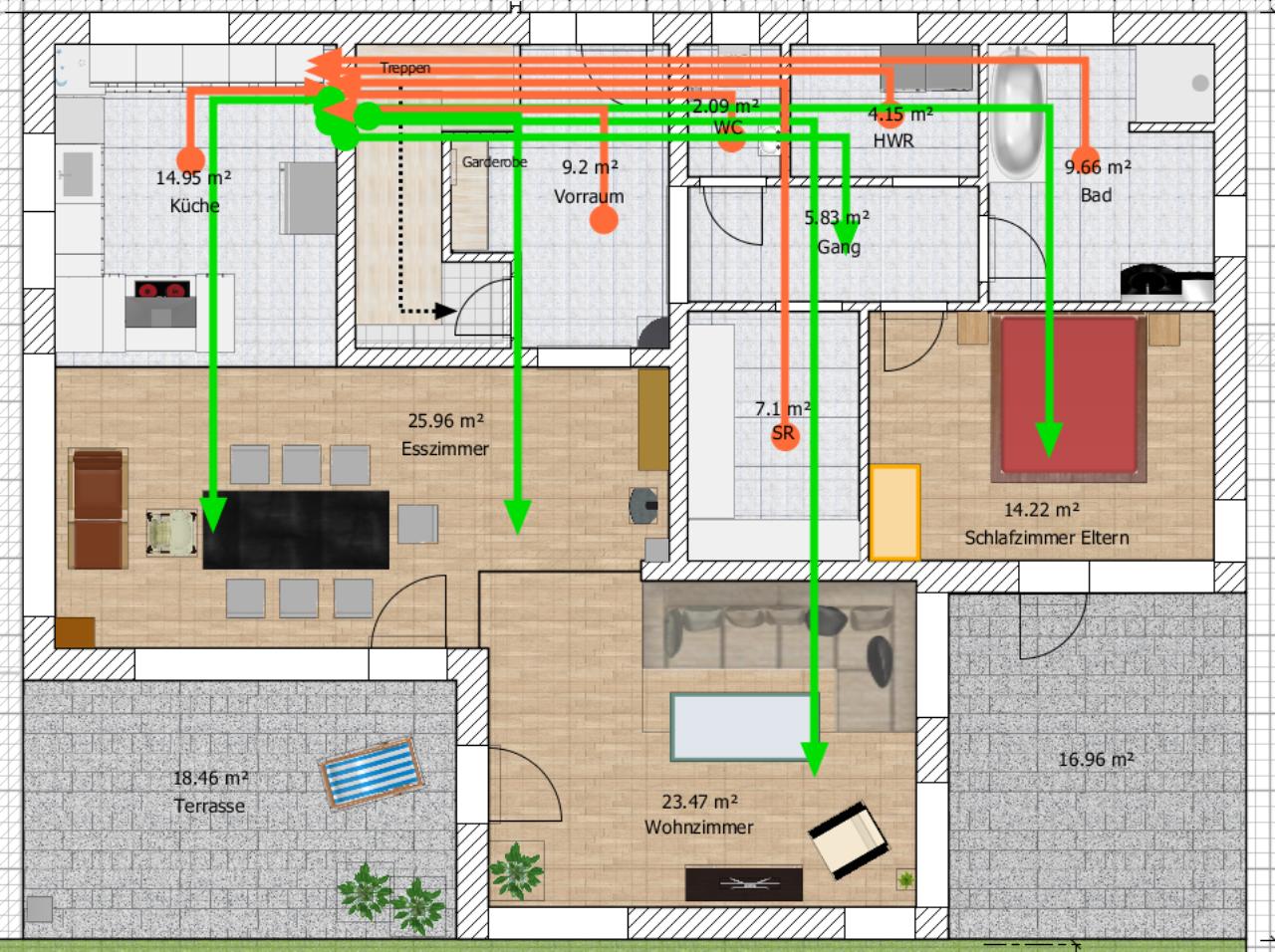

Hier kommt schon einges an Verrohrung zusammen! Ev. kann man im Esszimmer eine Zuströmöffnung weglassen?
In der Küche soll es eine Umluft-Dunstabzughaube mit Fettabscheidung geben, vor der KWL KWL [Kontrollierte Wohnraumlüftung] Absaugung kommt ein Fettfilter, damit mir die Absaugleitung hier nicht so schnell verdreckt - habe ich zumindest hier im Forum gelesen, dass man das so machen kann ;)
Was meint ihr sonst zur Gestaltung von Zu- und Abluftrohren?
Derzeit habe ich diese alle in Richtung Norden geleitet und diese gehen dann nebeneinander zur KWL KWL [Kontrollierte Wohnraumlüftung].
Sollte man diese hier ev. anders aufteilen?
Irgendwo in der Küchenwand wäre der Durchbruch zum Keller, weil dort ja die KWL KWL [Kontrollierte Wohnraumlüftung] Anlage steht.
Macht das so Sinn oder sollte man die KWL KWL [Kontrollierte Wohnraumlüftung] ev. sogar wo anders aufstellen, also zentraler?

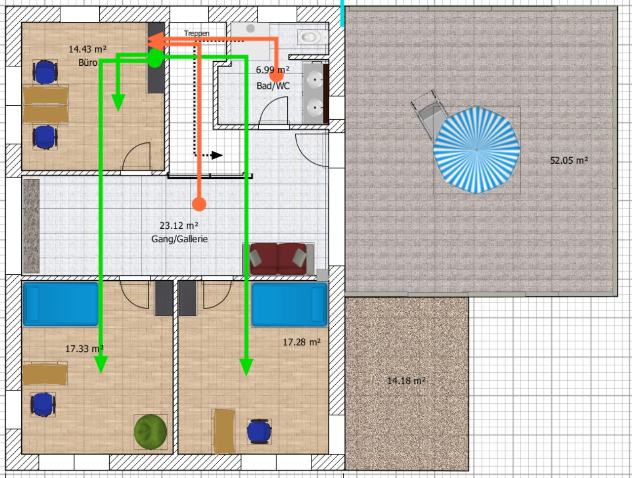

OG
2016/20161014678227.png
Hier ist die Aufteilung m.M.n. einfach und durch die Räume gut vorgegeben, oder seid ihr anderer Meinung?
Zur Ergänzung möchte ich sagen: Mir ist schon bewusst, dass ich durch das Zeichnen von ein paar Überlegungen kein KWL KWL [Kontrollierte Wohnraumlüftung] Spezialist werde. ;)
Mir gehts wie gesagt darum, etwas zu dem Thema zu lernen von euren Meinungen und Erfahrungen, alleine schon deshalb, wenn dann mal der Installateur die tatsächliche KWL KWL [Kontrollierte Wohnraumlüftung] plant um ein wenig beurteilen zu können, ob sein Plan gut ist.

Zu deinem grobplan. Paßt soweit. Gänge, vorraum und steige sind überströmbereiche, da brauchst du keine eigenen zu/ablässe.

Garage muss laut Bauordnung so wie so natürlich be- und entlüftet werden. D. h. Einbindung der KWL KWL [Kontrollierte Wohnraumlüftung] ist aber auch aus anderen Gründen nicht notwendig/sinnvoll (Brandschutz, Raumtemperatur). Ich würde aber zumindest im Vorraum zur Garage durch einen Zuluftüberschuss eine Geruchs- und Abgasübertragung von der Garage auf das Haus unterbinden, da ja im Winter durch die Thermik der warmen Luft im Gebäude ein leichter Unterdruck im Keller entsteht.
Kellerlüftung sollte je nach Nutzung, Temperatur und Außenluftfeuchte angepasst werden können. D. h. zumindest einfach verstellbare, manuelle Drosselung für Hitzetage im Sommer vorsehen. Zumindest visuelle Feuchteüberwachung mittels Sensor ist trotzdem anzuraten.
Lüftungsgerät sollte an die Wand platziert werden, wo die Außenwanddurchführung erfolgt, um Kosten und Platz zu sparen, sowie Wärmebrücken zu vermeiden.
Die Verteiler für die Luftleitungen sollten sich bei einem 3-geschoßigen Gebäude nicht im Keller befinden, da sonst die Leitungslängen sehr unterschiedlich lang werden und eine Einregulierung schwierig bis unmöglich wird. Setzt man einfache, schlanke Verteiler (ohne Schalldämpfung) in die Geschoße, muss man den richtigen Platz und eine Revision dafür vorsehen. Dann ist die Einregulierung möglich, die Schalldämpfung aber meist unzureichend. Dieses Verteilkonzept ist daher kritisch zu sehen.
Die vielen Kreuzungspunkte der Leitungsführung bedingen einen hohen Aufbau der Decke. Außerdem sind eventuell auch Kreuzungen mit andernen Leitungen (Sanitär, Heizung) zu berücksichtigen, wenn diese z. b. im Fußboden integriert werden sollen. Falls doch in der Rohdecke eingelegt werden soll: der Statiker hat hier das letzte Wort. Oder man wartet bis dieser länger in Urlaub ist emoji
Einige Räume erhalten Durchlässe, obwohl diese eigentlich im Überströmbereich liegen. Dadurch wird der Gesamtvolumenstrom höher, als erforderlich. Dies würde eine Austrocknung des Gebäudes im Winter verursachen. Durch geschickte Luftführung kann man den Volumenstrom für die Hauptaufenthaltsräume hoch halten, ohne dass der Gesamtvolumenstrom zu groß wird.

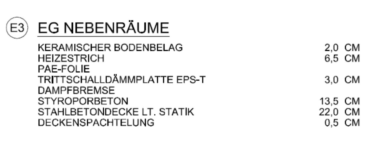

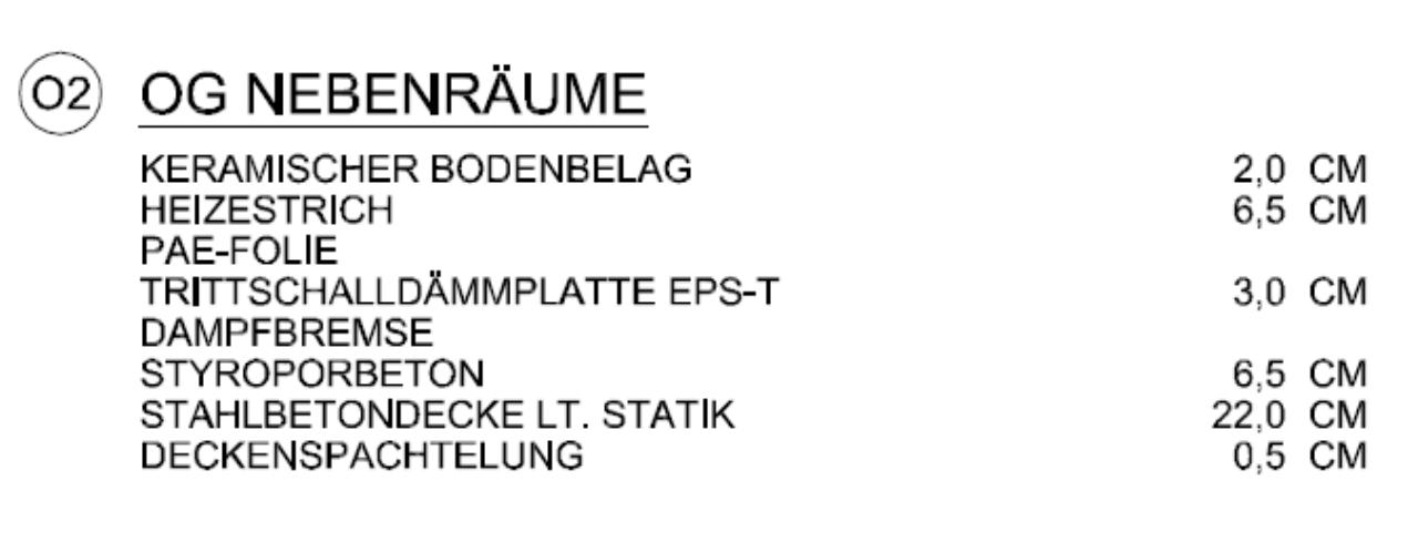

Nachtrag, da ja ev. auch für andere Interessant, welche eine KWL KWL [Kontrollierte Wohnraumlüftung] planen: Ich würde wie gesagt gerne die KWL KWL [Kontrollierte Wohnraumlüftung] Verrohrung direkt in der Decke verlegen, wenn nicht gravierende Gründe dagegensprechen, da ich keine abghängte Decke machen möchte.
Der Deckenaufbau ist:
EG
2016/20161021237432.png
OG
2016/2016102129749.png
Ist die Deckenstärke hier ausreichend für KWL KWL [Kontrollierte Wohnraumlüftung] Verrohrung?
Klar, solche Rohrdurchmesser wie in der KWL KWL [Kontrollierte Wohnraumlüftung] von @brink gehen sich da nicht aus ;), ist ja aber ein anderer Ansatz mit der Verrohrung in der Decke und wird, soweit mir mitgeteilt wurde im Wohnungsbau so gemacht (da vermutlich einfacher und kostengünstiger).

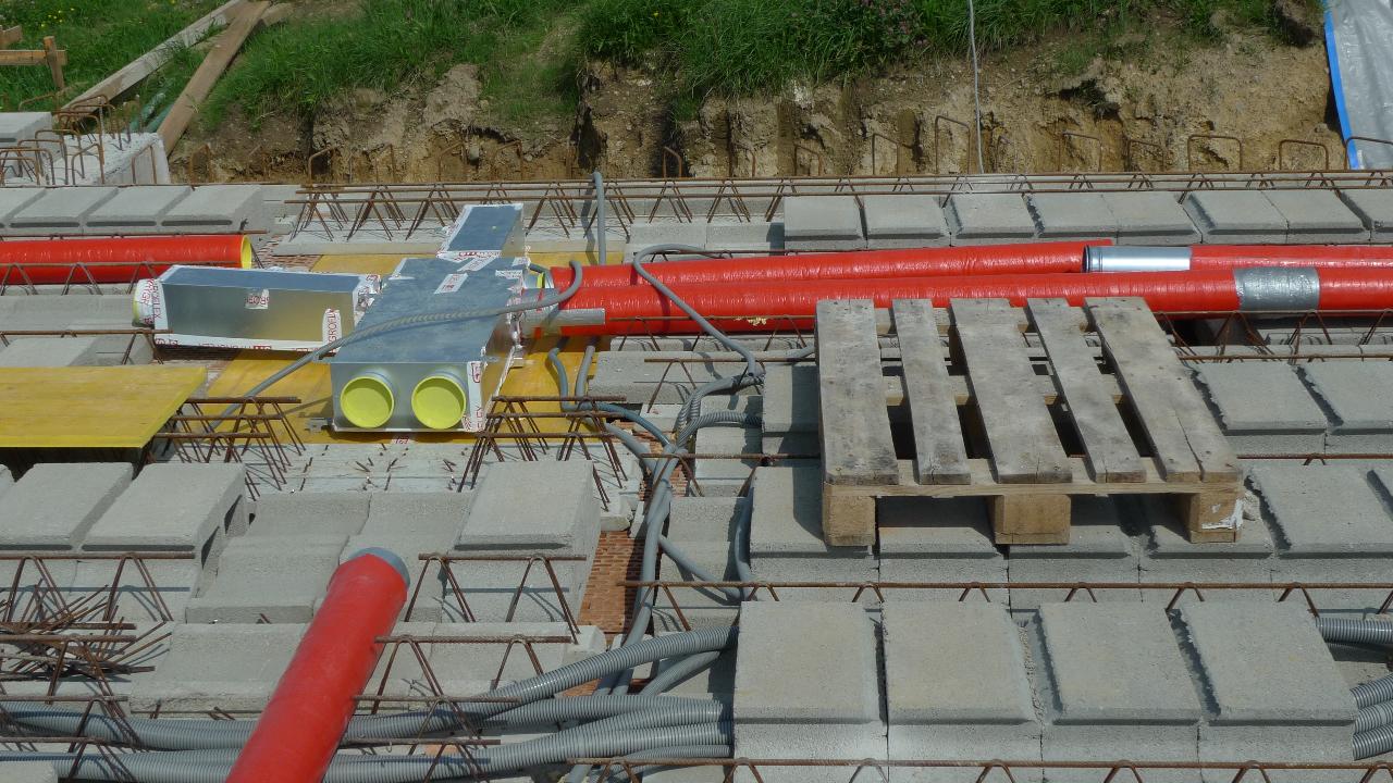

Lass Dir die Mehrkosten für eine extra hohe Decke und einer kleinflächigen Abhängung gegenüberstellen.

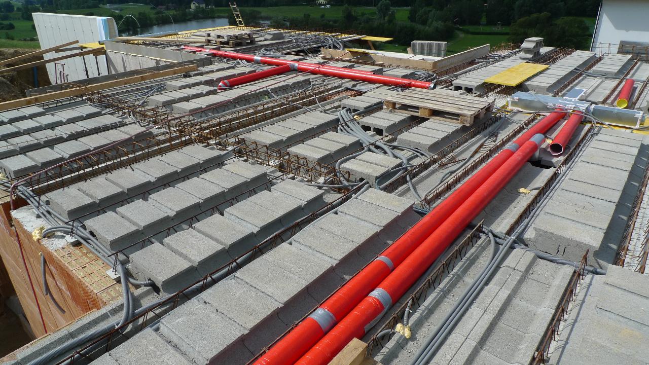

Obwohl es natürlich auch schon ein Projekt gibt, wo die Spiroverrohrung und die Verteilboxen im Beton eingelegt sind:
2016/20161021482020.jpg
2016/20161021390647.jpg
Das war allerdings der Wunsch des fachkundigen Bauherrn. Ich würde es aufgrund des Mehraufwandes nicht als zu bevorzugende Variante empfehlen.

querty schrieb: Ist die Deckenstärke hier ausreichend für KWL KWL [Kontrollierte Wohnraumlüftung] Verrohrung?
im EG sind 13,5 cm ja
im OG nur 6,5 cm nein
man könnte die Schläuche eventuell auch in die Rohdecke legen
querty schrieb: Klar, solche Rohrdurchmesser wie in der KWL KWL [Kontrollierte Wohnraumlüftung] von @brink gehen sich da nicht aus ;), ist ja aber ein anderer Ansatz mit der Verrohrung in der Decke und wird, soweit mir mitgeteilt wurde im Wohnungsbau so gemacht (da vermutlich einfacher und kostengünstiger).
warum wird das zum Teil im Wohnbau gemacht? Die Baufirmen versuchen natürlich einen höheren Umsatz durch Teilleistungen bei der Haustechnik zu erzielen. Dabei entstehen zwangsweise minimalistische Lösungen betreffend der Rohrquerschnitte.
Die Anlage wird beim Enlegen in die Rohdecke minimal kostengünstiger aber schon gar nicht qualitativ besser.
Wenn man selbst der langjährige Nutzer der Anlage ist, sollte eigentlich das Preis-Leistungsverhältnis und nicht nur der Preis im Vordergrund stehen. D. h. Qualitätsaspekte wie Akustik und Regelbarkeit, Langlebigkeit sollte nicht an ein paar Hundert Euro Mehrkosten scheitern.
Am besten Du lässt Dir wenn der Plan steht, die Anlage von Anbietern mit Schlauchsystem planen und anbieten. Wenn es Dir zu teuer ist oder Du von der Qualität nicht überzeugt bist, kannst Du Dich gerne bei mir melden.

querty schrieb: Das erspart mir die abgehängte Decke (Kosten) und vermindert nicht die Raumhöhe.
Ich habe die decke nur in den gängen abgehängt. Das merkt man gar nicht.
Ich habe 9 eps schüttung, und das war ok für wasser, elektro etc.
Bodenaufbau von 6,5 ist schon kritisch, nur für die basics. Kreuzungen fast unmögich. Auch für 13,5 wirds schon eng, wenn davon min 7,5 für die dünnsten lüftungsrohre (von denen du pro raum 2-4 brauchen wirst) übrigbleiben. Überkreuzungen müssen ausgeschlossen werden.
Egal wie, wenn du mehr platz brauchen wirst, mußt du bodenaufbau oder betondecke dicker machen. Ob das dann günstiger kommt, müßte man kalkulieren.

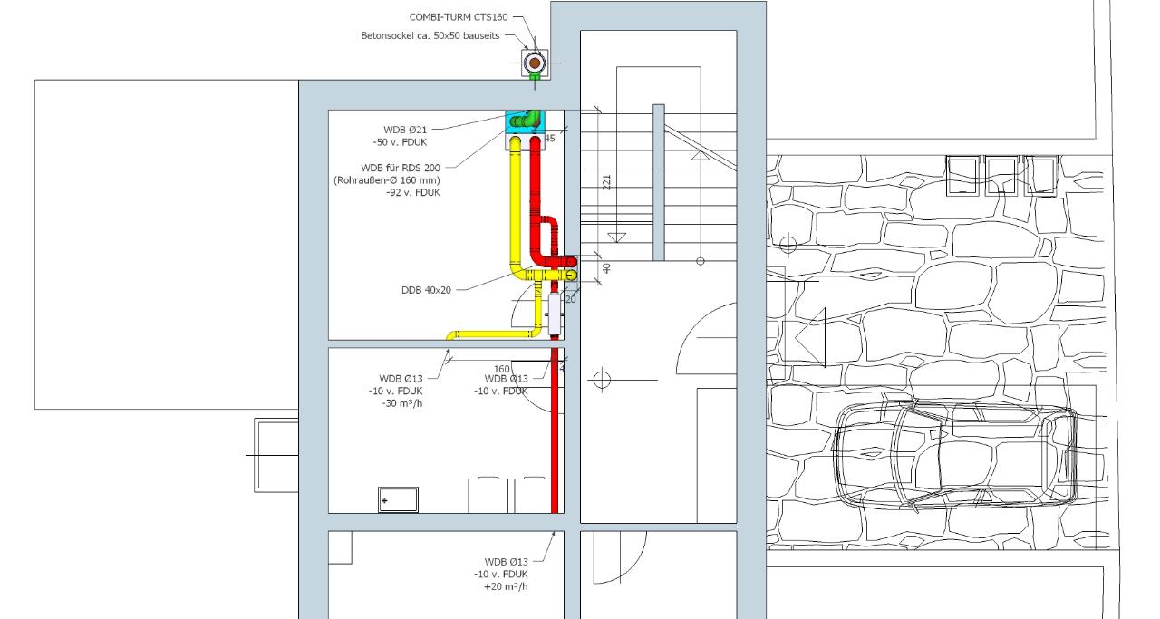

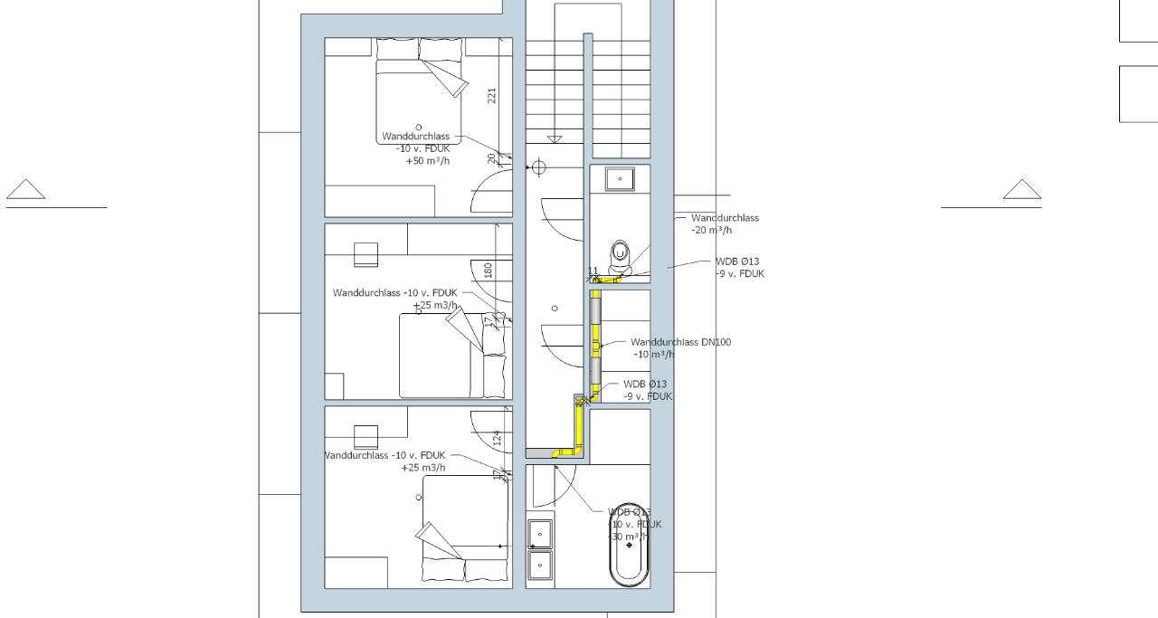

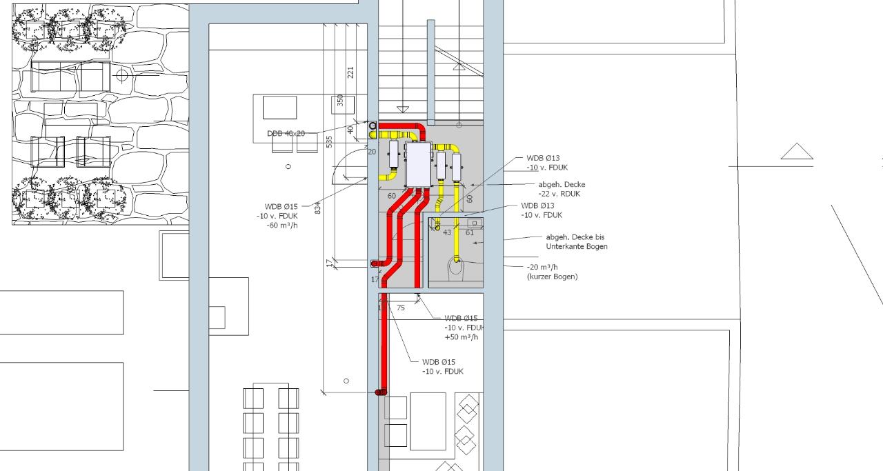

vielleicht hier noch ein beispiel von meiner kwl-planung - ich habe kaum abgehängte bereiche
KG - hier laufen die rohre offen an der decke, aber nur im technikraum und hwr
2016/20161022107483.jpg
EG - hier wird der vorraum abgehängt, und entlang des unterzugs im WR WR [Wechselrichter]
2016/20161022926614.jpg
OG - zuluft der 3 schlafräume läuft hier jeweils vom EG durch die Deck und die tragenden Innenwände, das kurze stück im gangbereich ging leider nicht anders, sonst wäre ich in der dusche rausgekommen
2016/20161022988890.jpg

brink schrieb: Ich habe 9 eps schüttung, und das war ok für wasser, elektro etc. Bodenaufbau von 6,5 ist schon kritisch, nur für die basics. Kreuzungen fast unmögich. Auch für 13,5 wirds schon eng, wenn davon min 7,5 für die dünnsten lüftungsrohre (von denen du pro raum 2-4 brauchen wirst) übrigbleiben.
Ich glaube es war gedacht, die KWL KWL [Kontrollierte Wohnraumlüftung] Rohre direkt in die Betondecke zu verlegen, ich werde da aber noch nachfragen. Wenn man die Schüttzung etwas großzügiger dimensionieren sollte zwecks Verlegung der Installationen, spricht sicher nichts dagegen.
Im Zweifelsfall würde ich dann wohl eher den Bodenaufbau dicker machen z.B. Schüttung, das sollte doch die günstigste Lösung sein, oder?

Lemming schrieb: vielleicht hier noch ein beispiel von meiner kwl-planung
Danke für die Darstellungen!
Ok, ich sehe schon, ich bin das Thema viel zu laienhaft angegangen - ich habe die Auslässe z.B. mitten im Raum platziert, in der Decke halt. Im Technikraum im Keller und im HWR im EG wären mir die Rohre natürlich auch egal, wenn sichtbar.
So wie ich deinen Plan verstehe, ist die Verrohrung hier nicht in der Decke sondern soweit als möglich in den Mauern.
Klar, wenn ich diese Öffnungen irgendwo am Rand platzieren könnte, sodass man im Wohn/Essbereich von den Rohren nichts sehen würde, könnte ich mir das so auch gut vorstellen.
Ich sehe schon, ich muss mich hier einfach noch mehr informieren. :)

querty schrieb: Ok, ich sehe schon, ich bin das Thema viel zu laienhaft angegangen
das hat auch leitwolf für mich gemacht - bei mir war anfangs ebenfalls verlegung im bodenaufbau (in der schüttung) mit flexi-schläuchen angedacht.
nachdem man mit etwas planung in der regel nur sehr wenig deckenbereiche abhängen muss, ist das denke ich die günstigere variante im vergleich dazu überall einige cm mehr schüttung einzubringen.
deckenverlegung habe ich nie überlegt - ist sicher mühsam hier mit der statik klarzukommen - und preislich warscheinlich auch uninteressant.

querty schrieb: KWL Rohre direkt in die Betondecke zu verlegen
Vielleicht gehts eh, wer weiß.
Ich habe 20cm dicke betondecken und nur ein paar e-schläuche für lampen.
Wie sich das mit den vielen lüftungsschläuchen statisch ausgeht...
