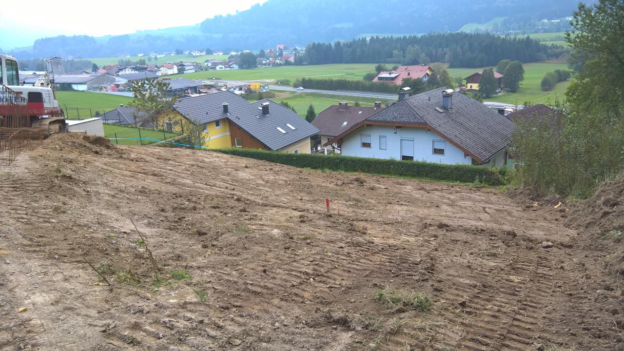

endlich geht es los, die letzten Wochen waren schlimm nur planen und verhandelt aber nun sollte was weiter gehen
der Bagger hat die Grasnarbe und die Muttererde abgezogen emoji
2017/20170926685680.jpg

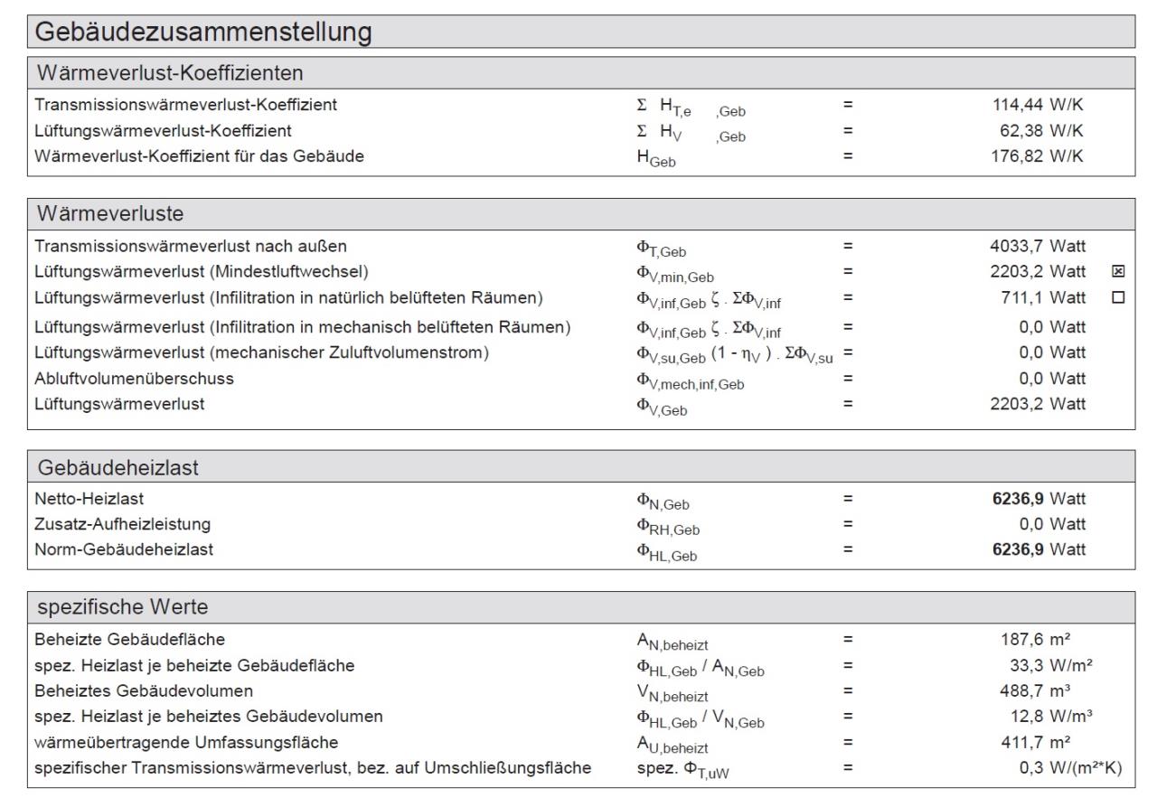

ich hab nun neue Heizlast bekommen
Heizlast gem. ÖNORM EN 12831 6,2 KW
ist das genauer als der Energieausweis ?
von meinen angestrebten 4,x - 5,x sind wir immer noch weg
2017/20171105581736.jpg
  •  brink
6.11.2017  (#119)
maack schrieb: Heizlast gem. ÖNORM EN 12831 6,2 KW
da gibt's noch mehr seiten in der berechnung.
stimmen die u-werte, zieltemperaturen der räume, ...?
und ja, normalerweise ist die önormberechnung genauer, weil da mehr faktoren berücksichtigt wurden. bei mir e/a 4,5kw, önorm 4,2kw (mit immer noch anderen u-werten). meine persönliche berechnung (während fbh auslegung) irgendwo unter 4kw.
  •  maack
6.11.2017  (#120)
jap insgesamt 6 seiten
Raumtemp. alle Räume auf 20 grad ausser bad das hat 24
u-werte sind nach der berechnung für mich nicht überprüfbar - leider,
ich werde die tiefenbohrung mal richtung 5KW auslegen lassen, zur not kann ich immer noch ne weitere sonde bohren lassen falls es tatsächlich nicht reichen sollte trotz der glasfront nach süden
EA hat bei uns 7,6 KW mit schätzwerten
die Önormberechnung 6,2 KW
  •  brink
6.11.2017  (#121)
maack schrieb: ich werde die tiefenbohrung mal richtung 5KW auslegen lassen
eigentlich hätte die rechnungen auf eine quelle im bereich 7kw gedeutet.
die quelle zu unterdimensionieren ist vielleicht kein guter ansatz.
hinzu kommt..
maack schrieb: wir schlafen sommer wie winter mit offenem fenster also nicht gekippt sondern richtig offen
das wird noch mehr wärmebedarf bedeuten
