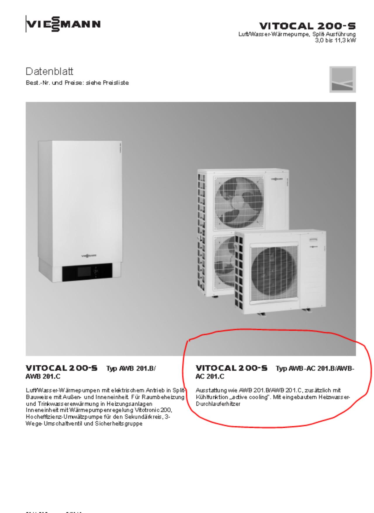

LWP taktet ständig - Ist es genau diese WP WP [Wärmepumpe] (Vitocal 200-S awb.ac 201.C13 mit 12,7 kW bei A7/35) mit Durchlauferhitzer?
2016/20161009922528.png
Gruss HDE

eggerhau schrieb: Ist es genau diese WP WP [Wärmepumpe] (Vitocal 200-S awb.ac 201.C13 mit 12,7 kW bei A7/35)
autsch!
ich fürchte hde hat recht.
die moduliert von 6,2 bis 16,5kw !!!
und das auf
max8291 schrieb: 140m2
emoji
mindestvolumenstrom 1600 l/h emoji
viel zu große heizung trifft viel zu kleine wärmeabgabe (fbh)
umgekehrt wäre es viel besser...
