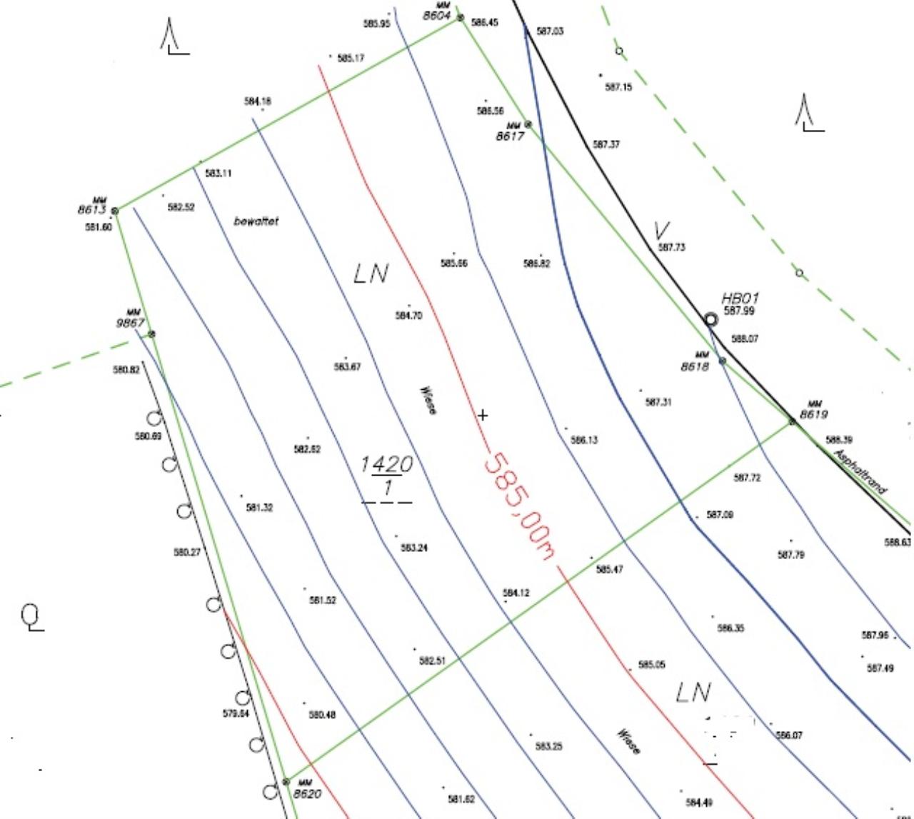

unser Grundstück hat eine richtige Hanglage und ist grob gesagt Trapezförmig mit den Abmessungen ca. 27 - 32 - 31 und 21m
Lage des Grundstücks ist 5310 Tiefgraben bei Mondsee
es fällt auf der Südostseite um 8 m auf eine Länge von 32m also 25% oder 14 grad
und auf der Norwestseite um 5m auf 21 m also 24% oder 13,4 grad.
zufahrt und Erschließung von nord-nordost sodass wir die südwestseite für den Kollektor nutzen könnten.
auch müssen wir den Talbereich (südwesten) ordentlich auffüllen da unser Nachbar im Süd -Südosten um 5m aufgeschüttet hat sind es an der Grenze zu unserm Grundstück noch immer ca. 2,20m was sich richtung nordwestseite dann ein wenig reduziert. aber wir wollen ja nicht im Loch sitzen und das ganze Hangwasser abbekommen daher füllen wir auch ein wenig auf
kann man da überhaupt noch einen Grabenkollektor realisieren oder sollen wir wie der Nachbar eine Tiefenbohrung ins auge fassen

servus maack,
hatte dich ganz übersehen...
maack schrieb: es fällt auf der Südostseite um 8 m auf eine Länge von 32m also 25% oder 14 grad
auch müssen wir den Talbereich (südwesten) ordentlich auffüllen...
klingt nach sehr guten voraussetzungen, weil auffüllen weniger graben bedeutet.
das absolute gefälle ist dem kollektor völlig egal. das system ist geschlossen und entlüftet, so wie ein heizkreis aus dem keller ins og und retour.
voraussetzung ist nur daß die kreise einzeln absperrbar sind...
beim verlegen kann es natürlich mühsamer sein den rohrbund bergauf zu wuchten. bergab dafür angenehmer...

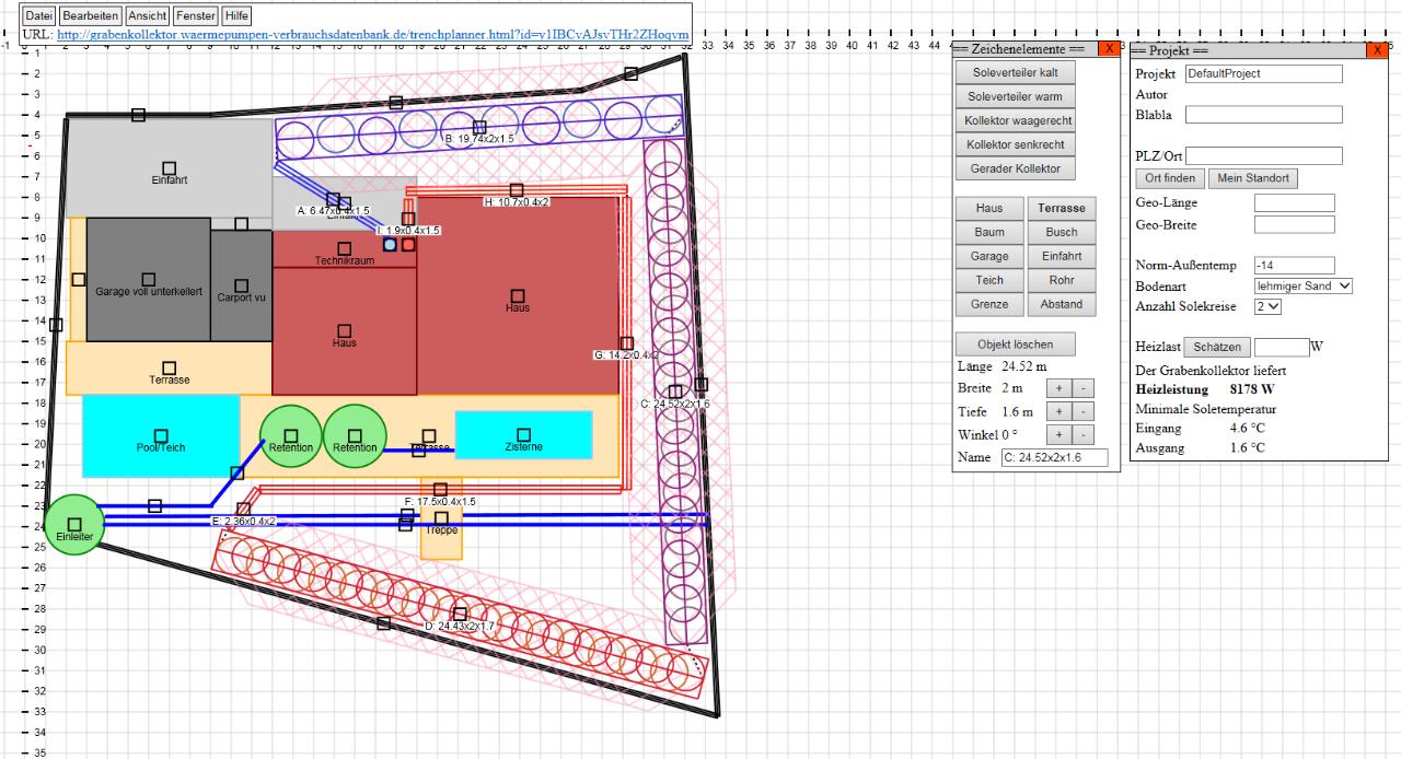

10.12.2016  (#2)
so die einreichplanung steht nun hoffen wir mal das die so genehmigt wird und ich kann mit dem näöchsten thema beginnen was sicherlich schwieirg werden wird siehe oben aufgrund des hanges, dyarne meint zwar wenig budeln da hat er auch recht aber ich hab ein problem mit der länge und weiss nicht wohin mit den 300m, heizlast haben wir noch keine aber man kann ja schonmal sich gedanken machen. darf ich mit dem Rohr unter dem Haus langfahren ? zumal die Garage als auch das Carport aufgrund des Hanges voll unterkellert sind mit Abstellräumen, wenn nicht dann ist diese Möglichkeit der Verlegung ja schon quasi gestorben.
wir nutzen die Breite des Grundstücks voll aus, bei den Garagen Abstand zur Grenze 1m und beim Haus 3 nach unten ein wenig mehr werdend,
der eine 300m bund dürfte aber sicherlich zu wenig sein fürs Haus auch wenn wir auf der Südseite eine Glasfassade haben die im Winter sicherlich ordentl. solare Wärmeerträge bringen dürfte
http://grabenkollektor.waermepumpen-verbrauchsdatenbank.de/canvastest.html?id=BWQyuQ1guBMgx5BJQeGI
2016/20161210394326.jpg

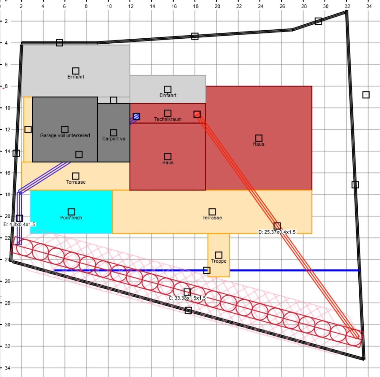

  •  maack
10.12.2016  (#4)
du meinst so
2016/20161210413767.jpg
http://grabenkollektor.waermepumpen-verbrauchsdatenbank.de/canvastest.html?id=dHcLgmiSixcfWNJwHzDd
  •  Richard3007
10.12.2016  (#5)
Ja nur kalt und warm tauschen.

  •  maack
10.12.2016  (#7)
das problem ist nur das der rote also F nun an der höchsten Stelle liegt um den auf Höhe des Tecchnikraumes im UG zu bekommen müssen wir 4 Meter tief graben. um den auf eine höhe mit den Lila D zu bekommen sogar 6 Meter
was wir machen könnten wäre das der Technikraum umzieht und zwar unter die Garage

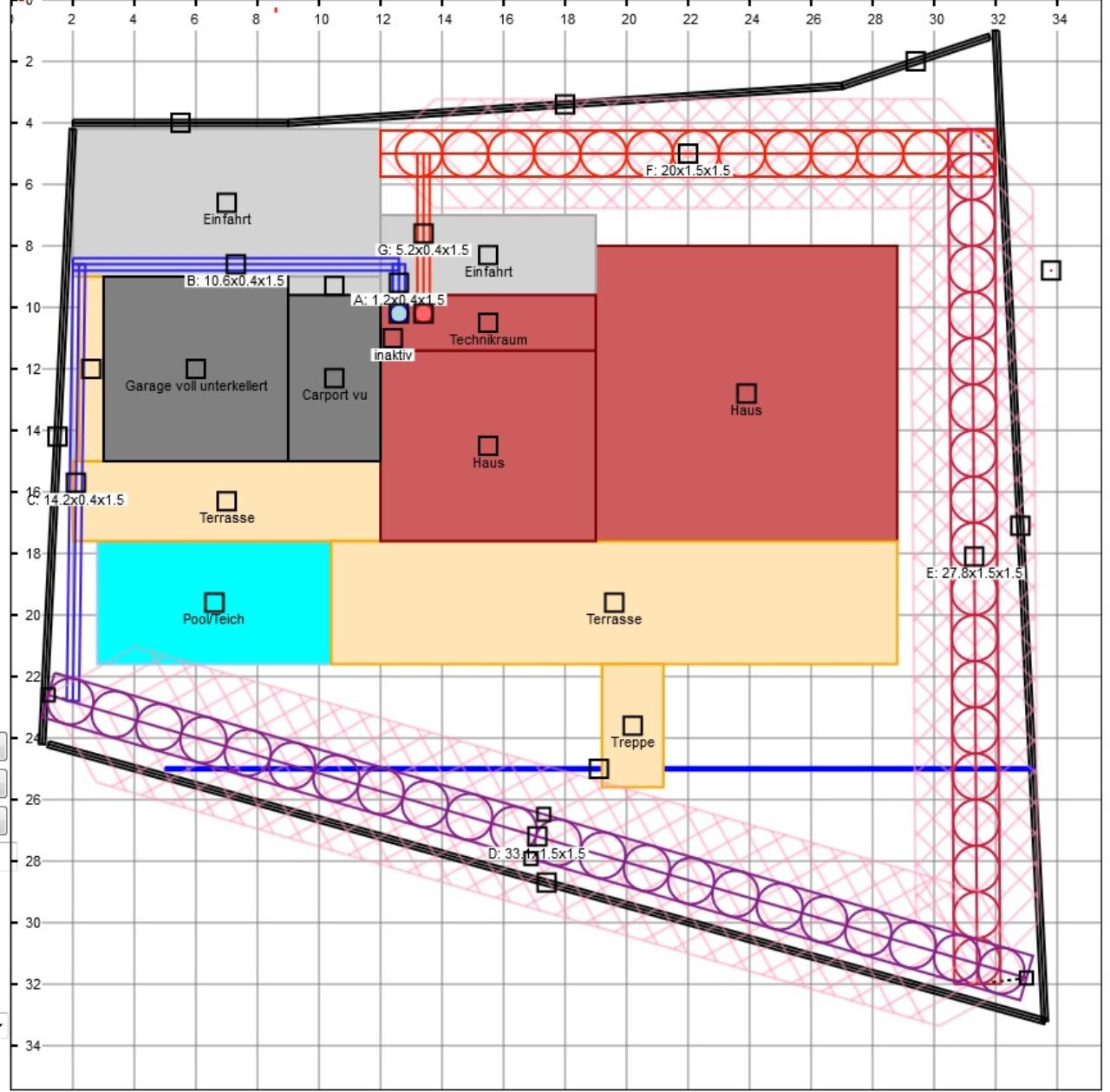

  •  Tschortsch
5.3.2017  (#9)
Hi maack,
maack schrieb: die Frage ist ob ich einen Baugrubenkollektor (vertikal-Kollektor) so nah am horizontalen Kollektor lang laufen lassen darf
Würd ich so nicht machen. Außerdem traue ich der berechnete Heizleistung dann nicht, da sich die Abschnitte "gegenseitig" Wärme wegnehmen.
Auch solltest du im Planer die Abschnitte nicht überschneiden. Sonst stimmt ebenso die Heizleistung und nachher die Rohrmeterangaben nicht.
In deinem Fall würde ich, wenn nebeneinander, den Kollektor in der Baugrube gerade verlegen und die Slinky breiter machen. Das Kalte Ende (Abschnitt A) könnte man in ein Rohr verlegen damit es in der Einfahrt kein Probleme gibt.
2017/20170305882732.png
http://grabenkollektor.waermepumpen-verbrauchsdatenbank.de/trenchplanner.html?id=oL149vrymq6o9H1EiK6N
Sind die querverlaufenden Wasserleitungen schon vorhanden?
Abschnitt D wir noch aufgeschüttet?
  •  maack
6.3.2017  (#10)
danke Tschortsch,
die querlaufeneden Leitungen sind vorhanden das sind die Regenwasser abläufe unserer Nachbarn. Sie dürfen über unser Grundstück das Regenwasser ableiten und wir über ihre unser Fäkalwasser. kommt also irgendwo nach osten noch eine Abwasserleitung dazu. derzeit überlegen wir auch ob wir nicht das Regenwasser der Nachbarn in unsere Zisterne leiten und nur der überlauf der Zisterne über Retention in den Einleiter
die Leitungen sind allerdings noch nicht fix verlegt derzeit einfach ein schlauch hingelegt (sieht was wie ein DN30 Kollektorschlauch aus) man kann also den verlauf noch ändern solange wir gefälle hinbekommen
ja für D kämpfen wir noch beim Naturschutz das wir aufschütten dürfen, im Bereich zu C ca. 2,20m und im Bereich des Einleiters 40cm.
genehmigt aktuell 1,00m den Rest böschen
macht das nix wenn das warme ende dann so lange nur gerade verläuft.
am liebsten würde ich ja unter der Bodenplatte damit durchfahren, aber das ist nicht zulässig.
das unter der einfahrt ist kein Problem das ist nicht der Fahrweg sondern der Laufweg zum eingang wo wir durchmüssen, aber ja das rohr muss gesichert werden
  •  Tschortsch
6.3.2017  (#11)
maack schrieb: derzeit überlegen wir auch ob wir nicht das Regenwasser der Nachbarn in unsere Zisterne leiten
Würd ich nur machen wenn ihr euch sicher seit dass wirklich nur Regenwasser ankommt. Nicht dass ihr euch dann z.B. das Abwasser vom Vorplatz (Autowaschen,...) einleitet.
maack schrieb: die Leitungen sind allerdings noch nicht fix verlegt derzeit einfach ein schlauch hingelegt
Gut, dann sind sie beim baggern nicht im weg
Glaub nicht dass lange gerade Abschnitte ein Problem darstellen. Der Wärmeentzug für das umgebene Erdreich müsste dadurch geringer ausfallen.
Hab weniger bedenken wegen dem Rohr. Sondern, falls es irgendwann mal zur Vereisung kommen sollte, beginnt es am kalten Anfang. Dies könnte dir dann das Pflaster oder was auch immer Heben.

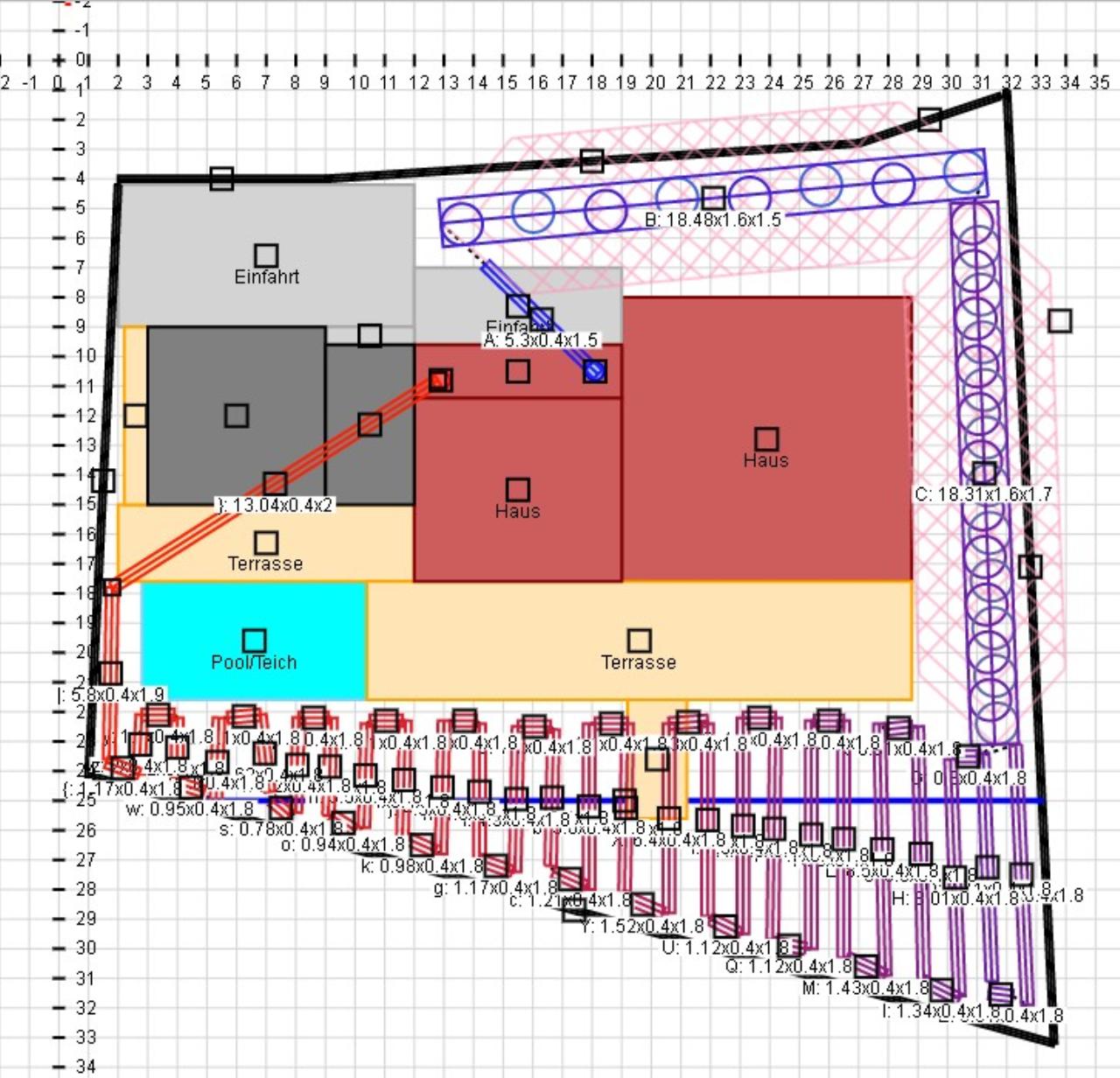

  •  brink
7.3.2017  (#16)
wenn du im süden sowieso viel anschütten wirst, ist das beste, du legst die rohre im süden großzügig in mäander form hin, in 1 m abständen voneinander.
du mußt dir noch überlegen, wo wie viel zu baggern ist. je mehr zu baggern ist, desto eher ein graben. wo wenig zu baggern ist, dort mäander.
das wird dann richtig "fett".
so ca. ist nur schnell hingezeichnet..
http://grabenkollektor.waermepumpen-verbrauchsdatenbank.de/trenchplanner.html?id=JDKdPQpQKtnLtqC0LmsR
2017/20170307249388.jpg
  •  maack
7.3.2017  (#17)
@ brink das warme ende geht dann aber unter der Bodenplatte durch zurück in den Technikraum, ich dachte das darf man nicht und ich hab deswegen immer einen Rückweg im osten am haus vorbei gesucht.
zumindest hab ich das in einem anderen planungsthread gelesen das man das nicht machen sollte
  •  brink
7.3.2017  (#18)
unter der bodenplatte haben es eigentlich alle, die keinen keller haben. sollte, glaube ich, ohne weiteres gehen.
aber egal, wie du das machst, packst du das rohr in ein leer-rohr rein, damit es nicht aktiv wärme vom erdreich entziehen kann. so kannst du es unter bopla, dicht an kellerwand, .. sonst wie .. führen.

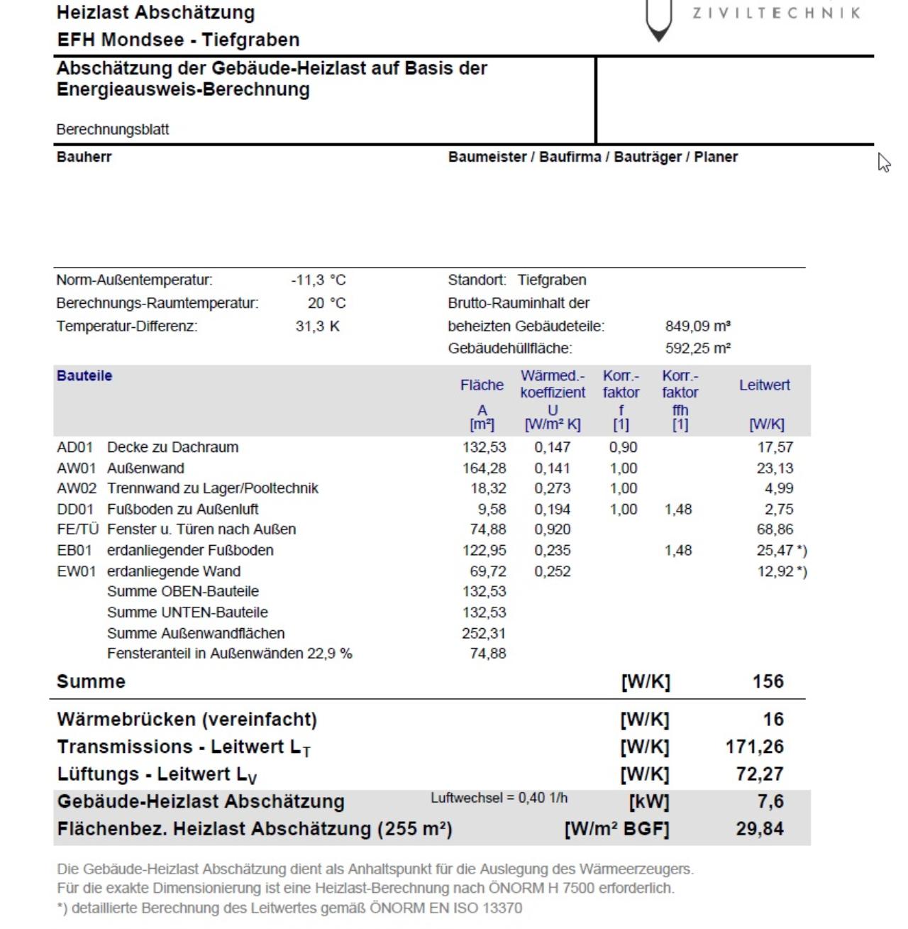

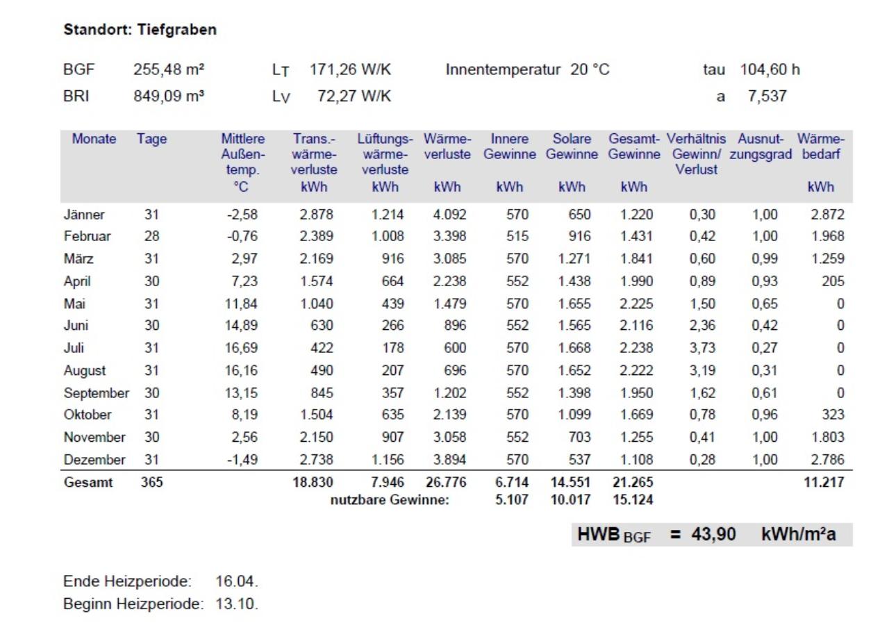

29.3.2017  (#19)
Mahlzeit,
der Energieausweis ist nun da umfasst aber 22 Seiten, welche Zahlen sind denn wichtig dann lade ich einzelne Seiten mal hoch
Heizwärmebedarf Qh liegt bei 10246kwh/a also dürfte sich die kleine 6er ausgehen
  •  brink
29.3.2017  (#20)
Die 6er kann im dauerbetrieb von angenommen konstanten 6kw wärmeleistung ca. 52560 kwh/a arbeit erbringen. Sollte also locker 10246 packen.
Aber eben darum geht's nicht, sondern um die heizlast. Zu einem bestimmten zeitpunkt (durchschnittliche aussentemperatur über 2 tage zb -14°) muss die wp eine bestimmte leistung erbringen.
Bitte die seite mit der heizlastabschätzung aus dem e/a posten.
  •  maack
29.3.2017  (#21)
2017/20170329266592.jpg
2017/2017032967330.jpg
