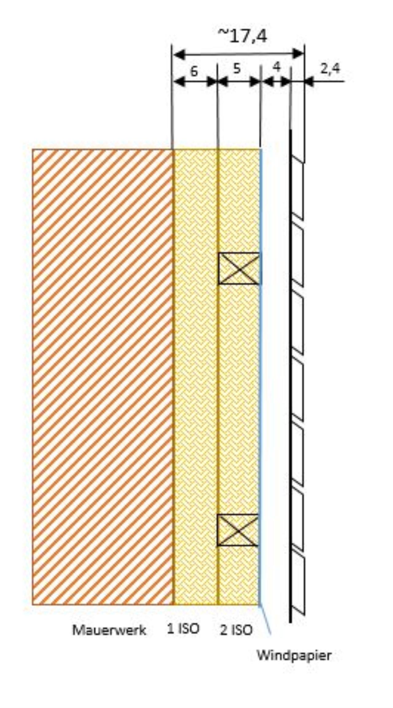

So war mein Aufbau:
Doppelte Lattung sowieso einfacher und kreuzlage der Dämmung besser.

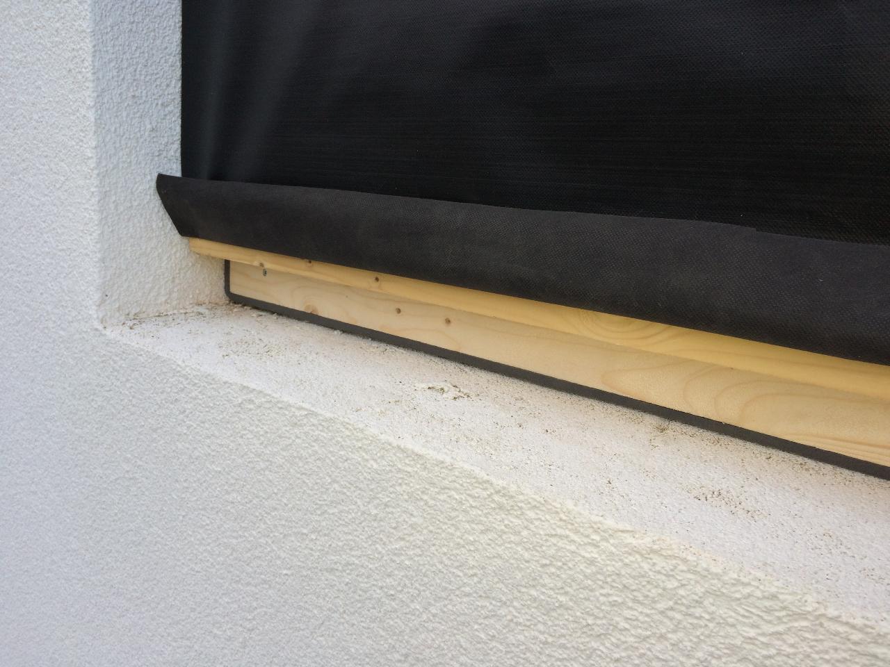

2016/20161007311284.jpg
So sah es aus bevor ich die Alu FB gesetzt hab und das Windpapier dann darüber angeschlossen und verklebt hab. Ich musste sowieso 4cm rückspringen.(konstruktiver Holzschutz)
